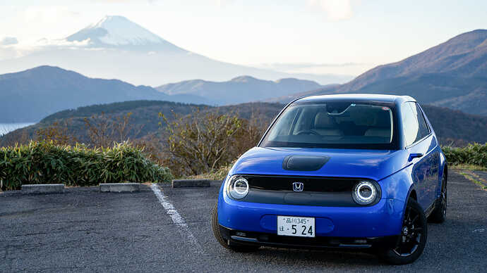

デザインに一目惚れして衝動買い!
EVのことを何も知らなかった2年前にHonda eを衝動買い。シロウトゆえのドタバタやEV好きな人々との出会いについて、コラム「EV放浪記」を夕刊紙に連載してきたが、このほどEVsmartブログへ移籍させてもらうことになった。初回は、自己紹介を兼ねて2年間のEVライフの概略を。
Honda eを選んだきっかけは、自動車雑誌を読んで、レトロモダンなデザインに惹かれたから。都内のディーラーで試乗させてもらって、一発で買う気になった。後輪駆動のHonda eは機動性抜群で、交差点を曲がるだけでも楽しい車。最小回転半径が4.3mと小回りが効くのもストレスフリー。唯一気になったのが、後部座席の狭さだ。

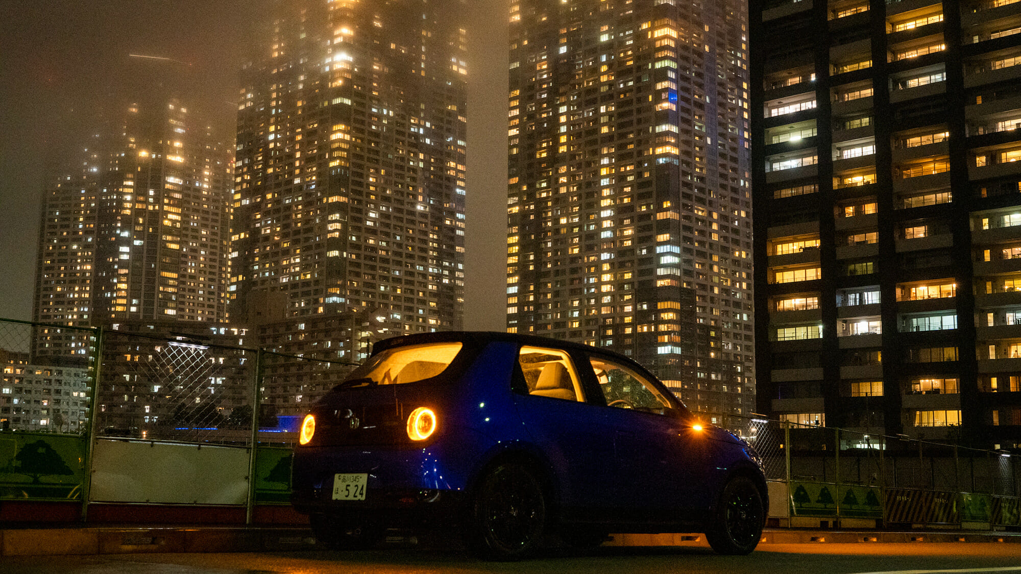

購入時には自宅充電設備も考慮せず「野良EV」に
EVに必要不可欠な充電をどうするかは、購入時にはあまり考えていなかった。自宅は東京都中央区内のマンションで、駐車場には充電器も未設置。いわゆる「充電難民」とか「野良EV」とか呼ばれる状態。とはいえ、公共充電器がガソリンスタンドの数ぐらいはあるんだし、それを使えばいいんでしょ……と気楽に構えていた。

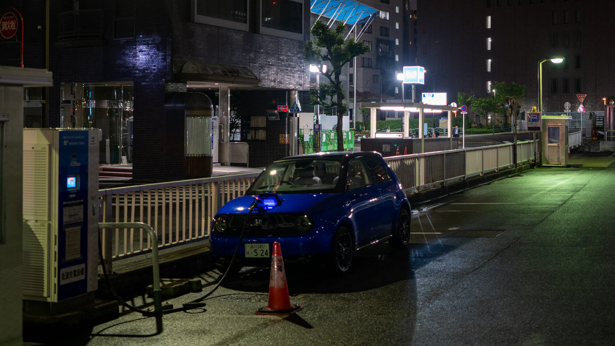

出先での充電時間を楽しむスタイル
2年間の走行距離は約3万7000キロ。マイカーの平均走行距離の目安は「年1万km」だそうだから、それなりに走っているほうだろう。メーター読みで平均電費は8.0km/kWh(125kWh/km)。これまでに行なった急速充電は290回、普通充電は50回。1回の充電で約109キロが平均値だ。
つまり100~120キロごとに充電が必要になるわけだ。でも急速充電器は全国各地どこにでもある。半島の隅っこや山間部などでドキドキさせられたことはあっても、まだ電欠した経験はない。訪問先で充電して帰路につき、自宅近くの急速充電器やマンションの共用充電器でまたチャージしてから帰宅、というのが習慣化している。
当初、長い距離を一気に走れないのはストレスになるかも……と思ったが、意外と苦にならない。SOCが減ったら、最寄りの充電スタンドを検索。知らない町や通ったことのない道を走って(走らされて)、旅程にない充電器に立ち寄るのが、じつは楽しい。行き当たりばったりの旅が好きなのだ。ただ、福島県への取材でアポイントメントの時間に遅れかけて焦りまくったことがあって、仕事での移動では充電プランはしっかり立てるようになった。
「充電時間」というこれまでになかった体験を、せっかくなのでプラスに考えようと思っている。ライター稼業は、文字起こしや記事執筆という作業がルーティンなので、ノートパソコンを開くことも多いんだけど、仕事だけじゃつまらない。充電器のある道の駅はちょっと遠回りでも訪ねてみたくなるし、自動車ディーラーの充電器でもよく周辺を散歩している。充電スポット周辺でグルメを楽しむ情報交換サイト「EVごはん」にも参加させてもらっている。悪天候の時はダウンロードしておいた動画を見たり、EV関係のSNSを眺めたり。最近は短歌にもハマってます。

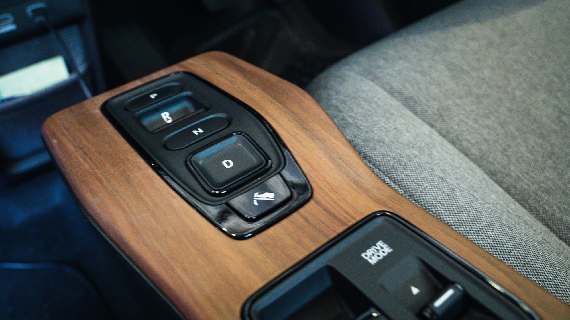

と、停車中の時間も楽しんでいるが、EVを運転するようになってドライビング自体が激変した。特有のワンペダル機能がその理由だ。ホンダは「シングルペダルコントロール」と呼んでいるが、Honda eはアクセルペダルだけで加速・減速、完全停止までしてくれる。
運転免許の教習車にはアクセル・ブレーキ・クラッチとペダルが3本あったけれど、乗ってきたマイカーはすべてオートマでノークラッチのペダル2本。それがとうとう1本になってしまった。いや実際には2本ついているけれど、ブレーキペダルはほとんど使っていない。実際、丸一日ドライブして、一回もブレーキを踏まなかったこともよくある。
ワンペダル、最初は戸惑った。「踏む」ことは自然にできても、じわじわと「緩める」感覚には慣れていない。いつもと違う筋肉なので、下腿がピクピクして実際に攣ったりもした(やばっ、と思ってすぐ休憩)。でも、慣れてくると、これが面白いのだ。アクセルを離した時の回生ブレーキの強さは、ハンドルについているパドルで3段階に調整できる。パドルをカチカチして回生ブレーキの強さを変えながら、きっちり停止線の手前で止まるようにコントロールする。
