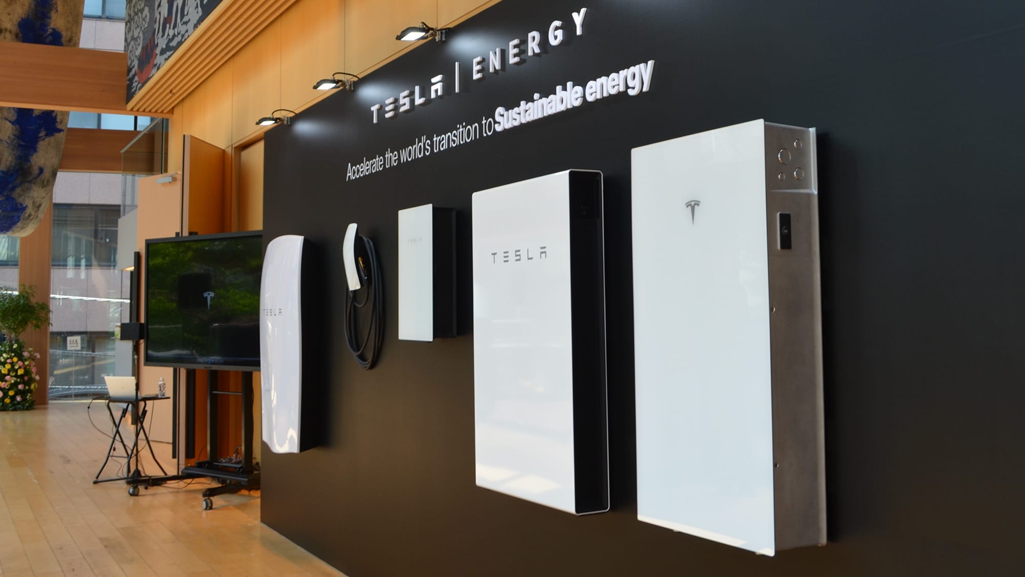

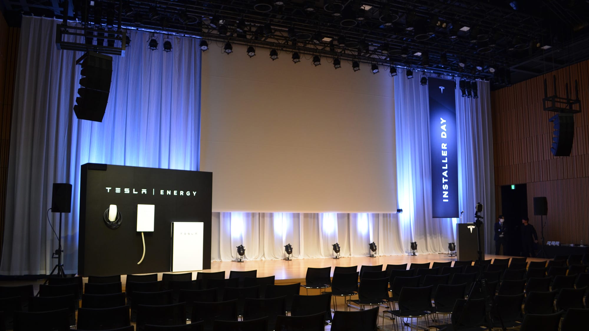

2024年4月25日、テスラ社の蓄電池のテスラ認定販売施工会社などに向けたイベント「INSTALLER DAY」が日本で初めて開催されました。「テスラ」と聞くと一般的には高性能な電気自動車をイメージしますが、自動車と並ぶ主力製品として、家庭向け蓄電池のPowerwall(パワーウォール)や産業向けの蓄電池Megapack(メガパック)を販売しています。
Powerwall製品のうち初代Powerwallは国内では販売されなかったものの、Powerwall 2からは日本にも参入し、現在も家庭向け蓄電池の主力製品として販売されています。そして一番右が同社最新の家庭向け蓄電池となるPowerwall 3(主な特徴や仕様は次章で解説)で、米国では既に発売され、時期は不明ながら近日中に日本国内でも販売されると見られています。
テスラではこのPowerwallを販売するにあたり、世界各地で「認定販売施工会社」と呼ばれるパートナーシップを組む方法を採用。このパートナーを募集するための説明会が今回開催された「INSTALLER DAY」となります。今までは各事業者と直接相談や交渉を行って認定していましたが、さらに普及を拡げることを目指し、日本国内では今回が初めての開催となりました。

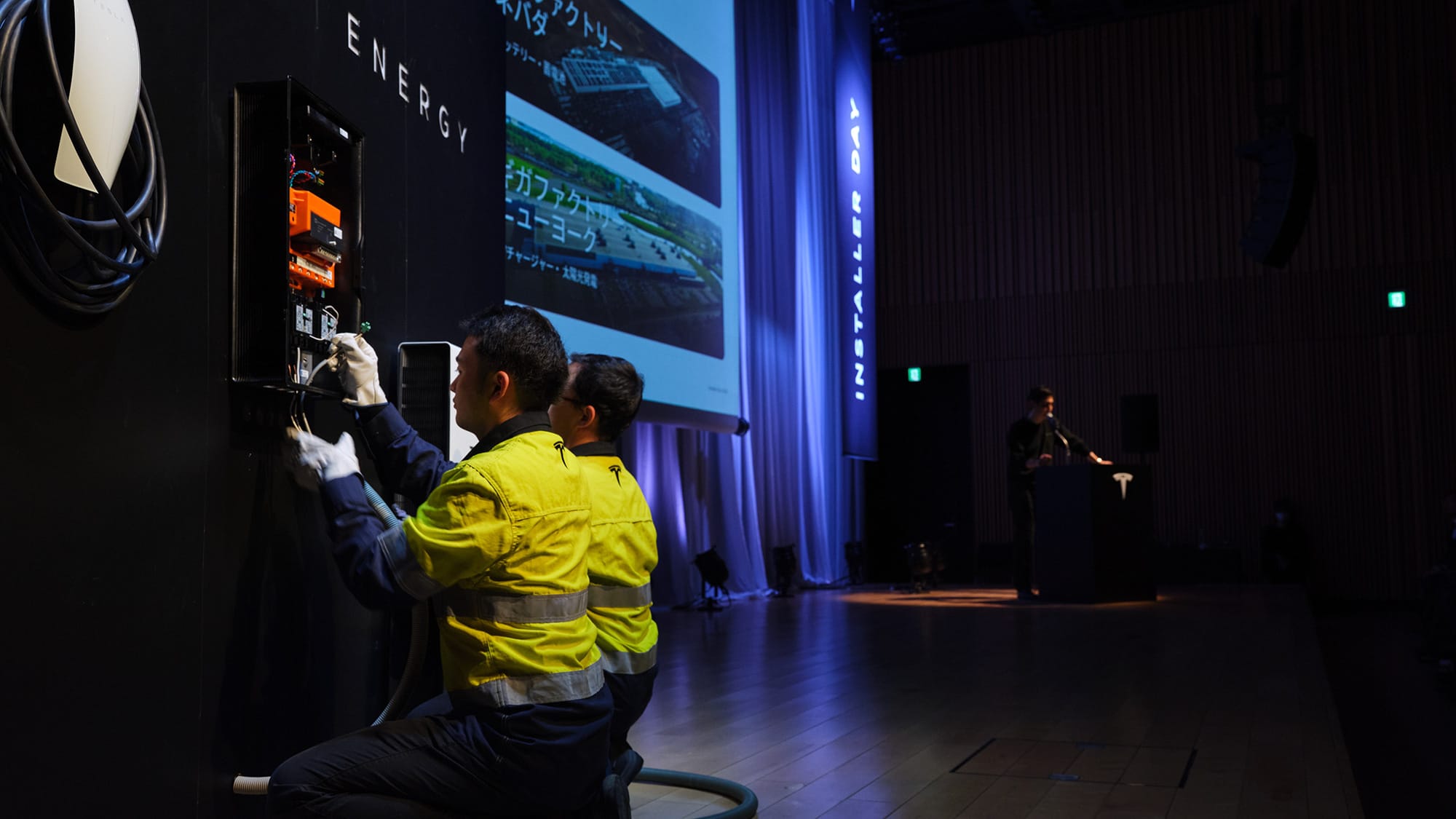

当日はテスラ社の取り組みやPowerwallの説明に加えて、ステージ上で施工デモを実施。短時間で容易に施工を完了できることが来場者にアピールされていました。

イベントの注目ポイントの一つが、国内で初めて公開された最新の家庭向け蓄電池、Powerwall 3です。Powerwall 2からPowerwall 3になったことで外見と中身の両方が進化しています。

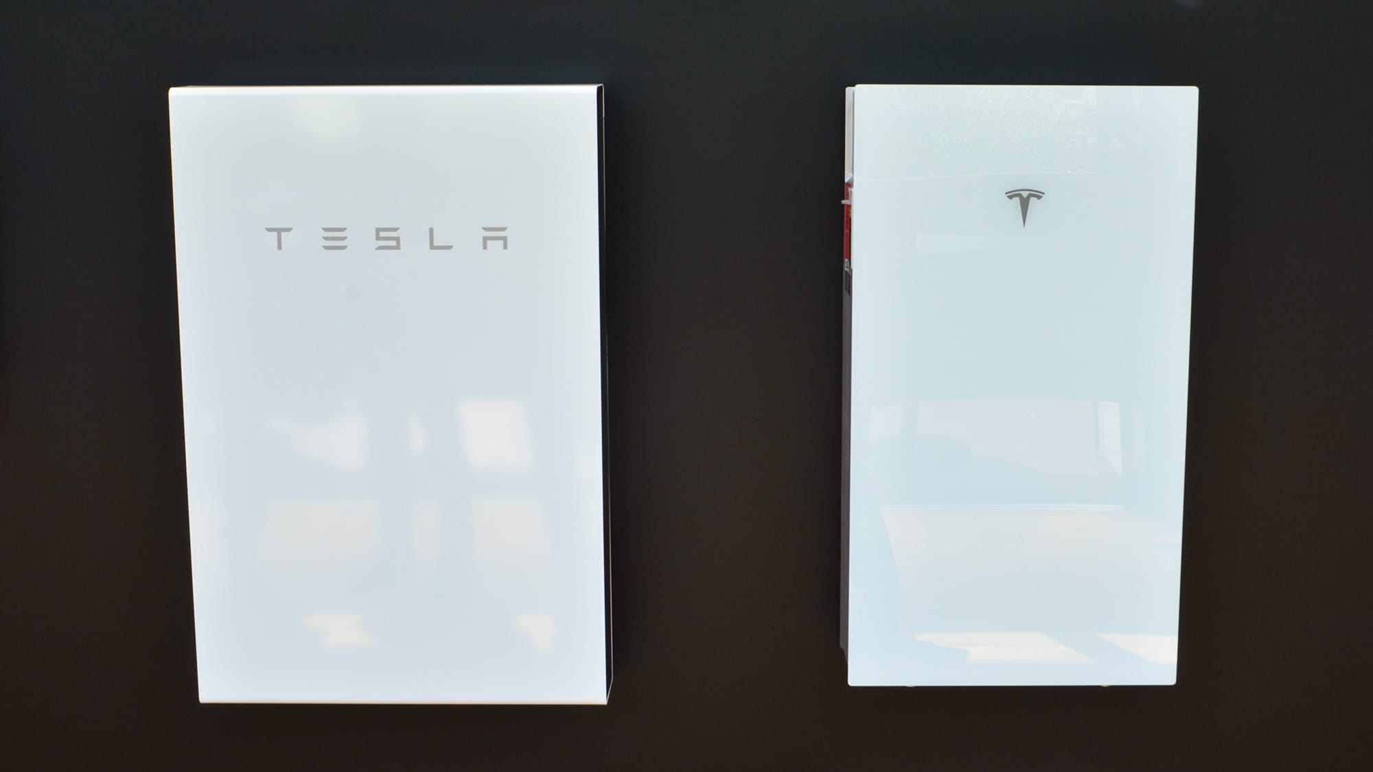

どんな進化を遂げているのか。まず、外見やデザインの違いとしては、一番目立つ前面が金属調からガラス調に変更され、より高級感が増しています。また、厚さが少し増した代わりに幅が狭くなり、より設置しやすい形状に変更。側面は黒色から金属調に変更されました。Powerwall 2の方が良かったとの声もありますが、実物を見ると前面のガラス調とよく調和していました。デザインは人によって好みがあると思いますので、国内での発売後、ぜひテスラのショールームで実物を確認してみてください。

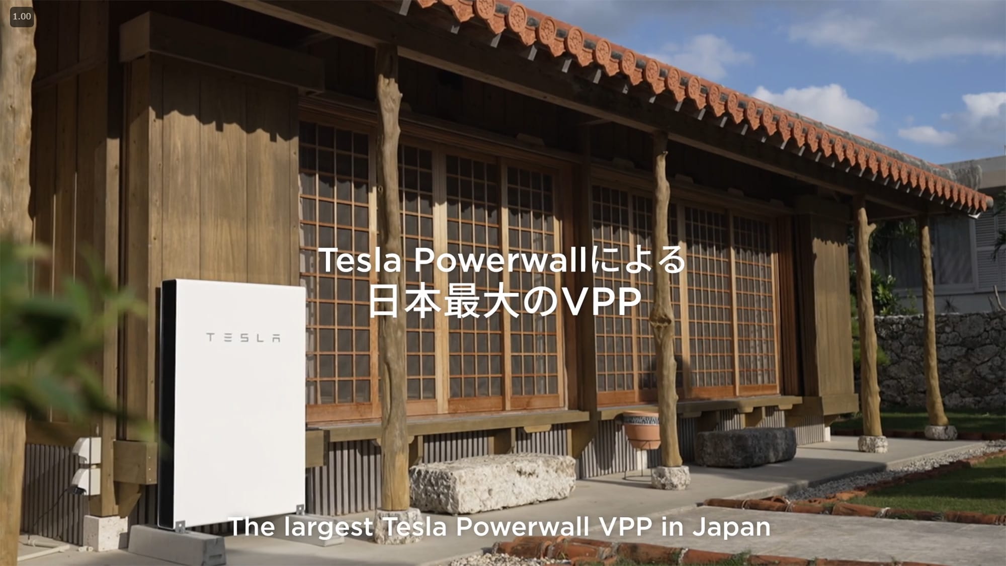

また、同社は国内でも宮古島などの一部地域でPowerwall を活用したVPPを推進しています。
宮古島では株式会社宮古島未来エネルギーなどと提携し、各家庭に無料でPowerwallを設置。2022年8月には300台を突破し、2023年度には600台を見込んでいることが発表されていました。再エネを有効活用できるだけでなく、電力系統の安定化にも寄与。さらに台風など、災害時に停電した場合でも電気が使えるようになるとしています。

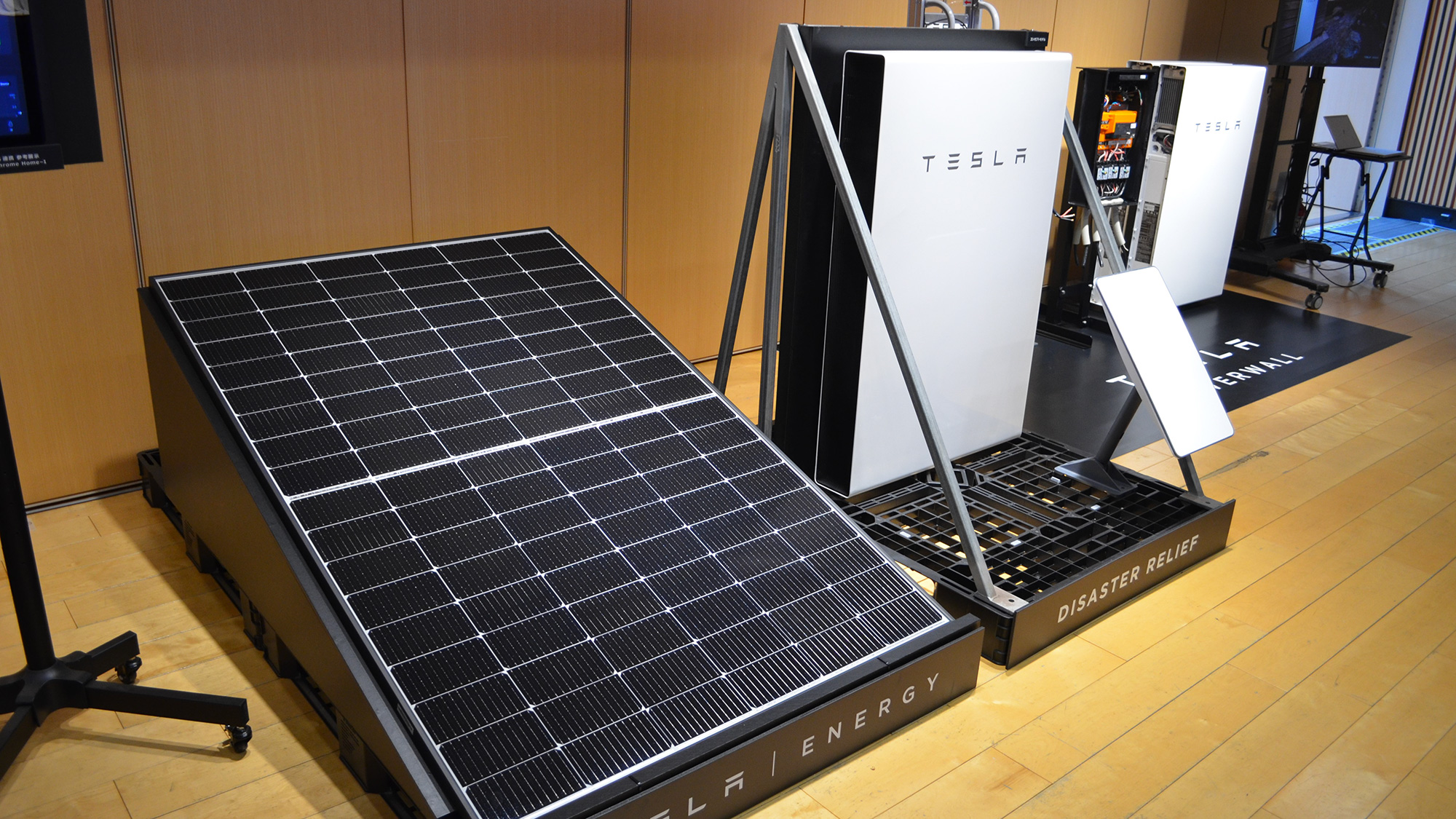

前述の通り、事前に太陽光発電やPowerwallを設置していれば、地震や台風などの災害で停電した場合でも電気が使えることに触れました。一方で、もし災害が発生した場合、あとから被災地に簡単に運び込めるキットがあれば、さらに便利になりそうです。
会場で展示されていたこのキットでは太陽光発電パネルとPowerwallに加え、能登地震でも活躍したStarlinkの衛星通信アンテナを設置。電気だけでなく通信をまとめて確保できる、災害時にピッタリの設備です。まだ仮置きのコンセプト段階ではあるものの、ぜひ実現してほしいと思います。

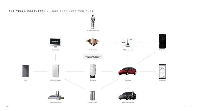

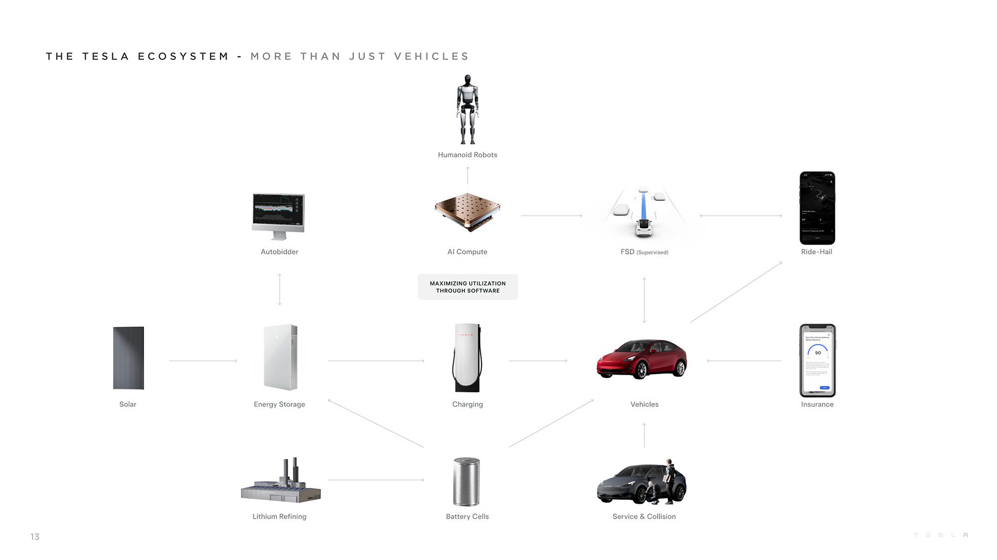

これを達成するには再エネをはじめとしたクリーンな発電方法で電力を作り、それを変動する需給に合わせて蓄電池やEVなどで貯めることが重要です。以下の画像は2024年のQ1決算発表にて公開された、同社のエコシステムです。一番左を見ると太陽光発電と蓄電池で始まっていて、同社が持続可能なエネルギーへの移行を重視していることがわかります。
また、同社はこの決算発表にて産業向けを含む蓄電池製品の販売が4GWhを突破し、過去最高に達したことを公表。今回の日本初のINSTALLER DAY開催からも、同社が蓄電池製品の販売に注力していることが読み取れます。

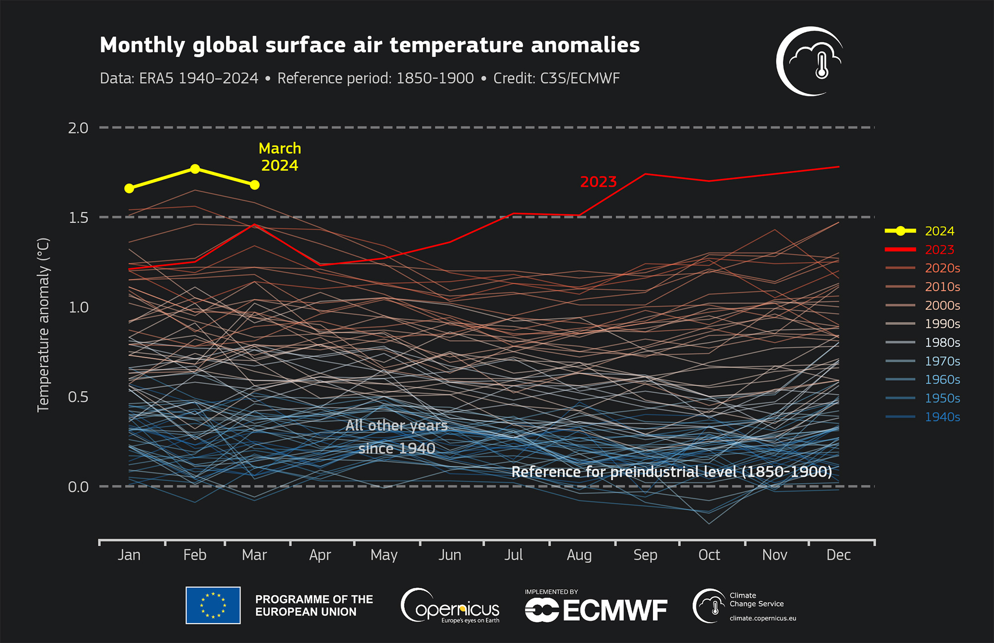

一方で、世界で報道されているように世界の平均気温は2023年に過去最高を大幅に更新、2024年はさらに上昇しています(3月まで)。世界の気温を集計する欧州コペルニクス気候変動サービス(C3S)によると、2024年3月までの世界の平均気温は10ヶ月連続で過去最高を更新。さらに直近12ヶ月間ではパリ協定の「産業革命前から1.5℃未満に抑える」という目標を上回る、1.58℃高い水準となっています。
