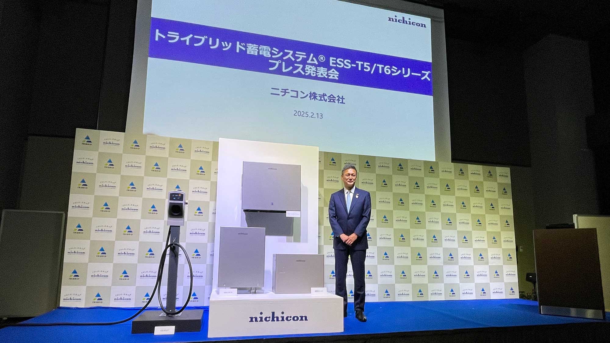

電気自動車(EV)ユーザーにとっては高速道路の急速充電器などでおなじみのニチコンは、2025年2月13日に東京都内で行った発表会で、新型トライブリッド蓄電システム『ESS-T5/T6シリーズ』を今年(2025年)秋に発売することを発表しました。2026年3月までの初年度に2万台の販売を目指します。
※冒頭写真は新型トライブリッド蓄電システムと森克彦社長。

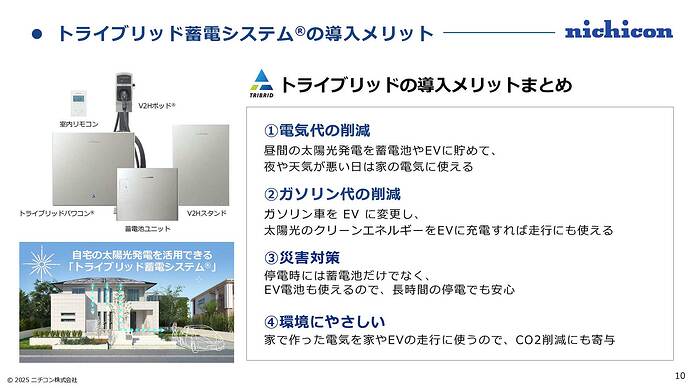

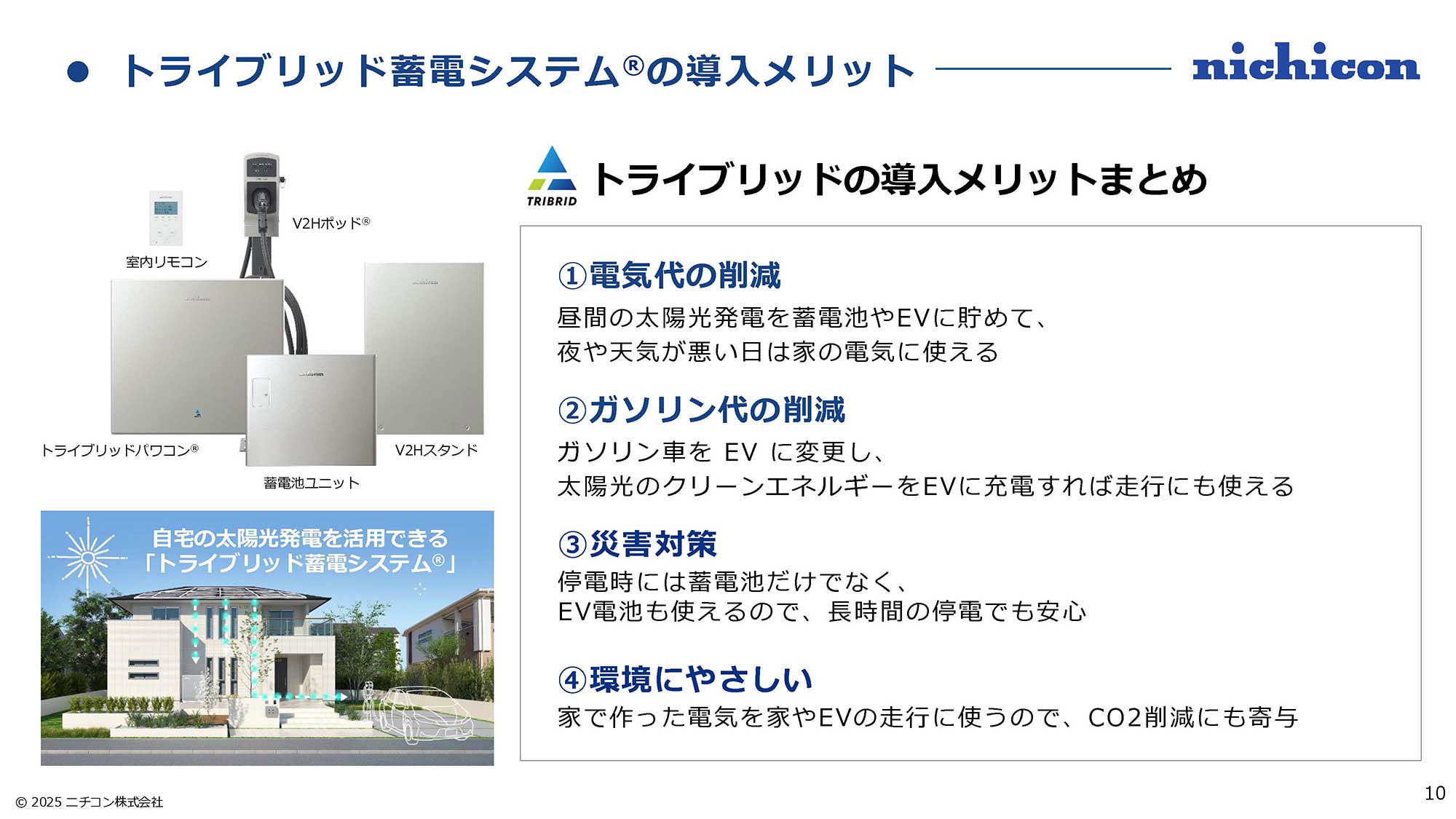

トライブリッドESS-T5/T6シリーズ 概要と希望小売価格(税抜)
●トライブリッドパワコン「ES-T5」 連系出力5.9kW/最大発電電力8.8kW 150万円
●トライブリッドパワコン「ES-T6」 連系出力9.9kW/最大発電電力11kW 180万円
●蓄電池ユニット(屋内)「ES-BSM」 7.4kWh 190万円
●蓄電池ユニット(屋外)「ES-CSM」 7.4kWh 200万円
●V2Hスタンド/V2Hポッド「ES-PL1」 充電電力6kW未満(拡張時最大9.9kW)/放電電力5.9kW 190万円
なお蓄電池は屋内、屋外ともに、同容量、同価格の増設用ユニットがあります。増設ユニットを使用することで、蓄電容量は最大14.9kWhになります。

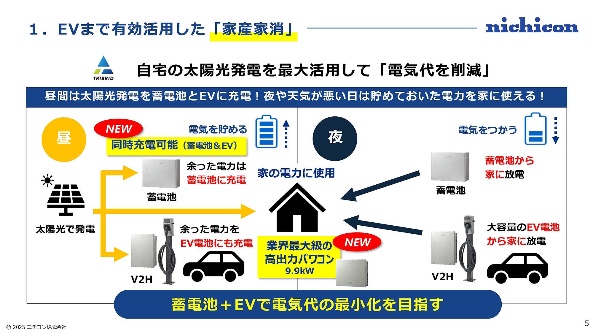

トライブリッドは、太陽光発電および系統電力から蓄電池/EVへの充電、蓄電池/EVから家庭への電力供給、太陽光と蓄電池、系統電力からEVへの充電というように、太陽光発電、蓄電池、EVの3つを組み合わせた運用ができるのが特徴です。
蓄電池とEVを利用することで、太陽光発電による電力を系統から独立した形で、家庭内で使い切ることができる時間が増えます。ニチコンはこれを「家産家消(かさんかしょう)」と呼んでいます。「家産家消」にすることで、売電価格の低下によるデメリットを避け、100%再エネに近づけることができるわけです。

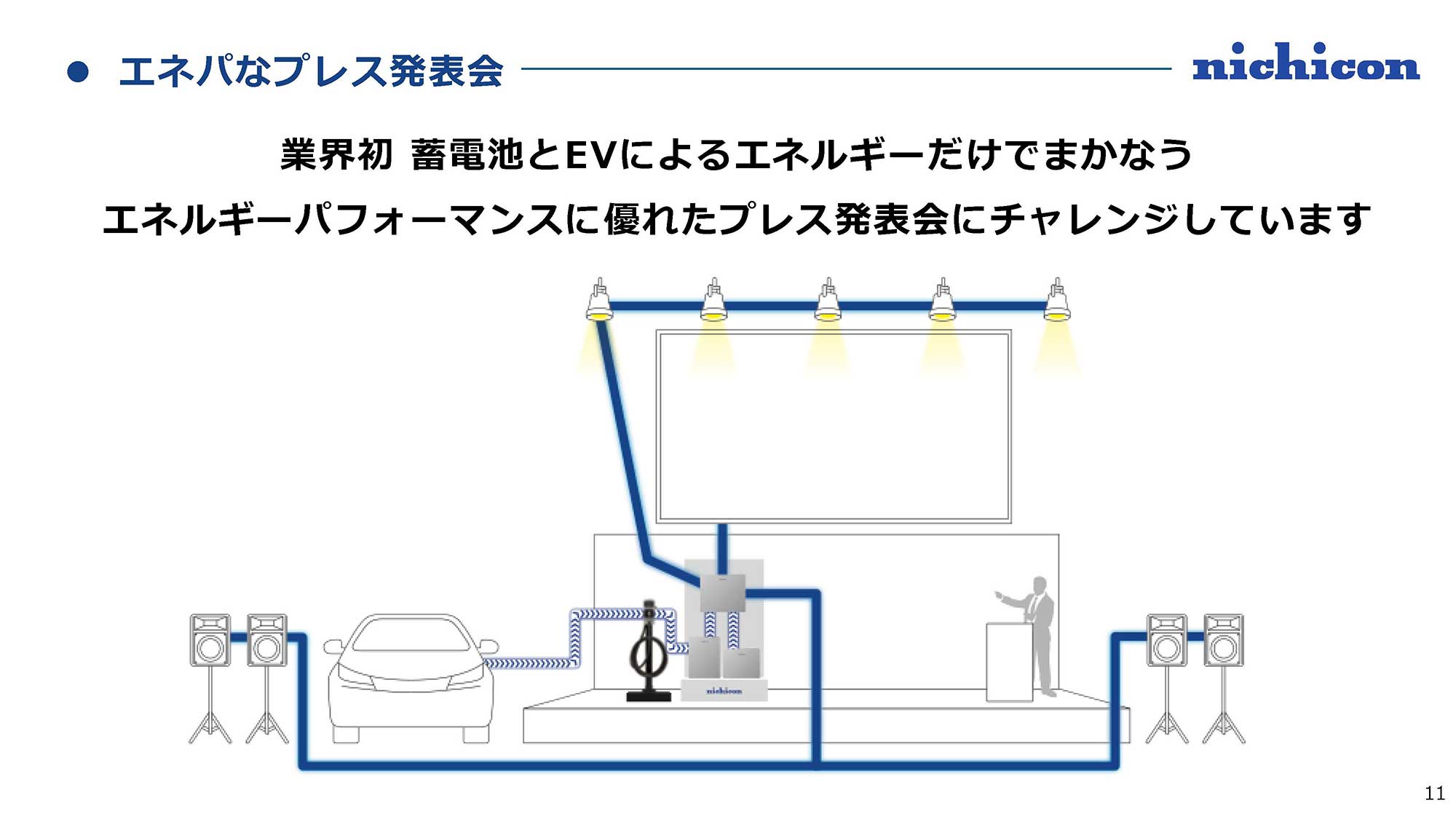

なお新型トライブリッドの発表会では、実際にESS-T5/T6シリーズのシステムを動かして、会場の照明、音響、プロジェクターの電力をすべて賄ったそうです。完全自立型の電力で発表会というのは、意義深い試みだと思います。

まず太陽光で発電した電力で充電する時に、従来は蓄電池かEVのどちらかしか充電ができなかったのですが、新型トライブリッドのESS-T5/T6シリーズでは蓄電池とEVを同時に充電できるようになりました。従来は「太陽光発電システム⇒EVまたは蓄電池」だったのが、「太陽光発電システム⇒EV+蓄電池」が可能になりました。
またパワコンの最大入力電力も従来の8.8kWから11kWに上がったため、発電量の多い太陽光発電への対応範囲が広がっています。

昼間に貯めておいた電気は蓄電池やEVから家庭用に放電します。この時のパワコンの連系出力が、従来は最大5.9kWだったのに対し、新型トライブリッドのES-T6では最大9.9kWになりました。ニチコンの戸成秀道・NECST事業本部エネルギーソリューショングループ蓄電システムビジネスユニット長は、「住宅用としては業界最大級の高出力」と説明しました。
