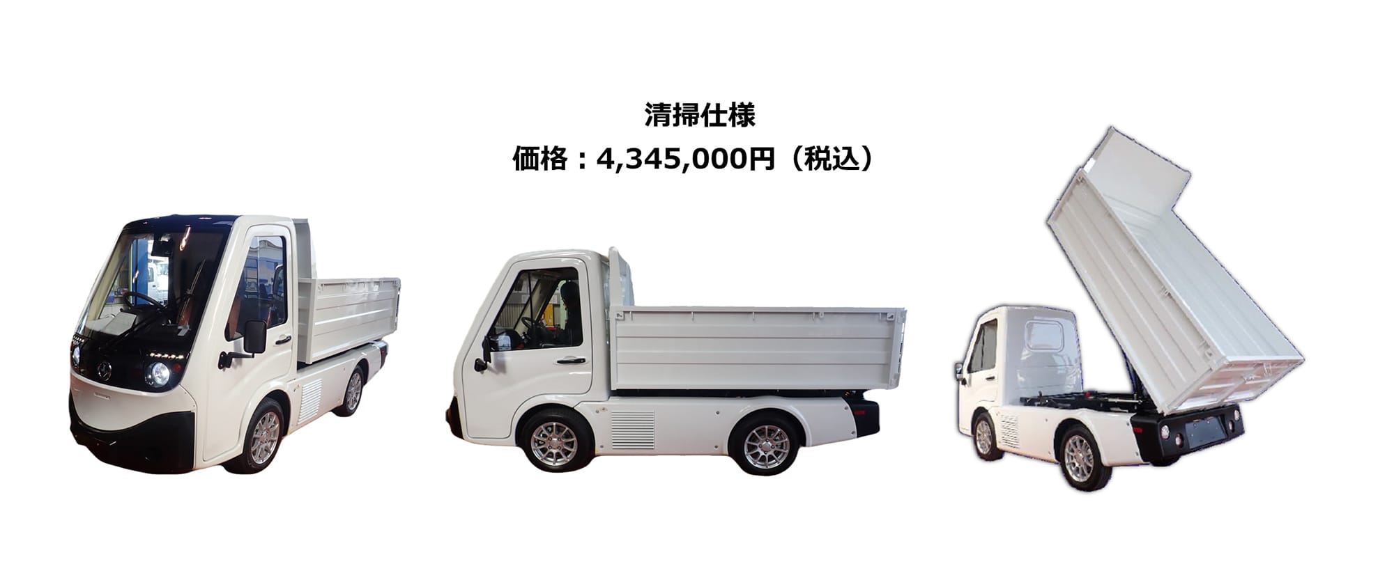

タイプは多目的仕様と清掃仕様の2種類
今回のエレモダンプのベースになったのは、小型車サイズのEV、エレモです。バッテリー容量は25.92kWhで、一充電の走行距離はベースになったエレモは200kmとなっていますが、エレモダンプは重量が増えているので少し短くなると思われます。
軽自動車ではないのが残念ですが、荷台のダンプ機構のスペースのために後部のオーバーハングを残す必要があったので全長が軽規格の3400mmに収まらず、小型車になったそうです。

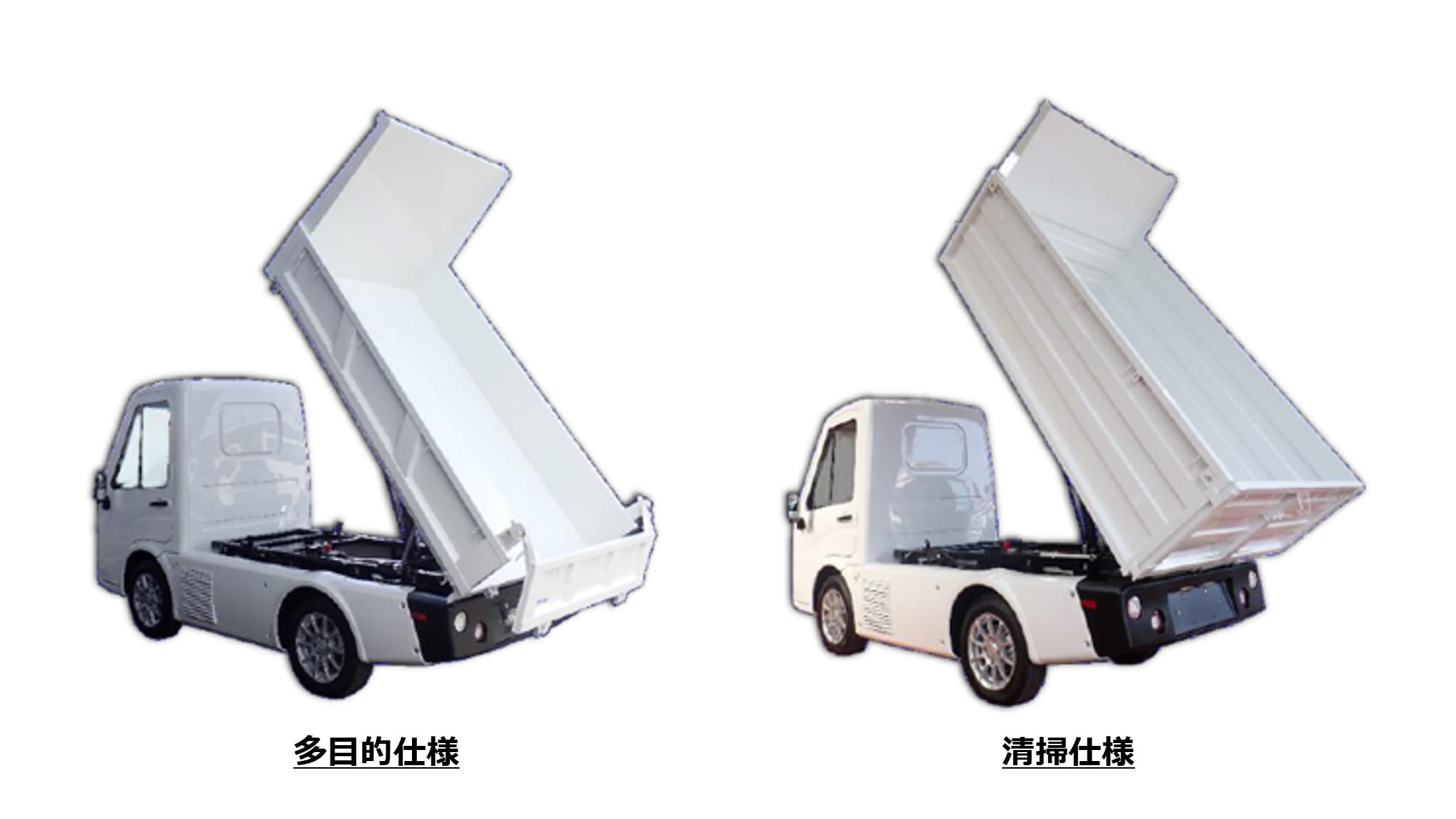

荷台のホイスト機構は、車両の動力用バッテリーで駆動する電動モーターを使った油圧ポンプを採用しています。

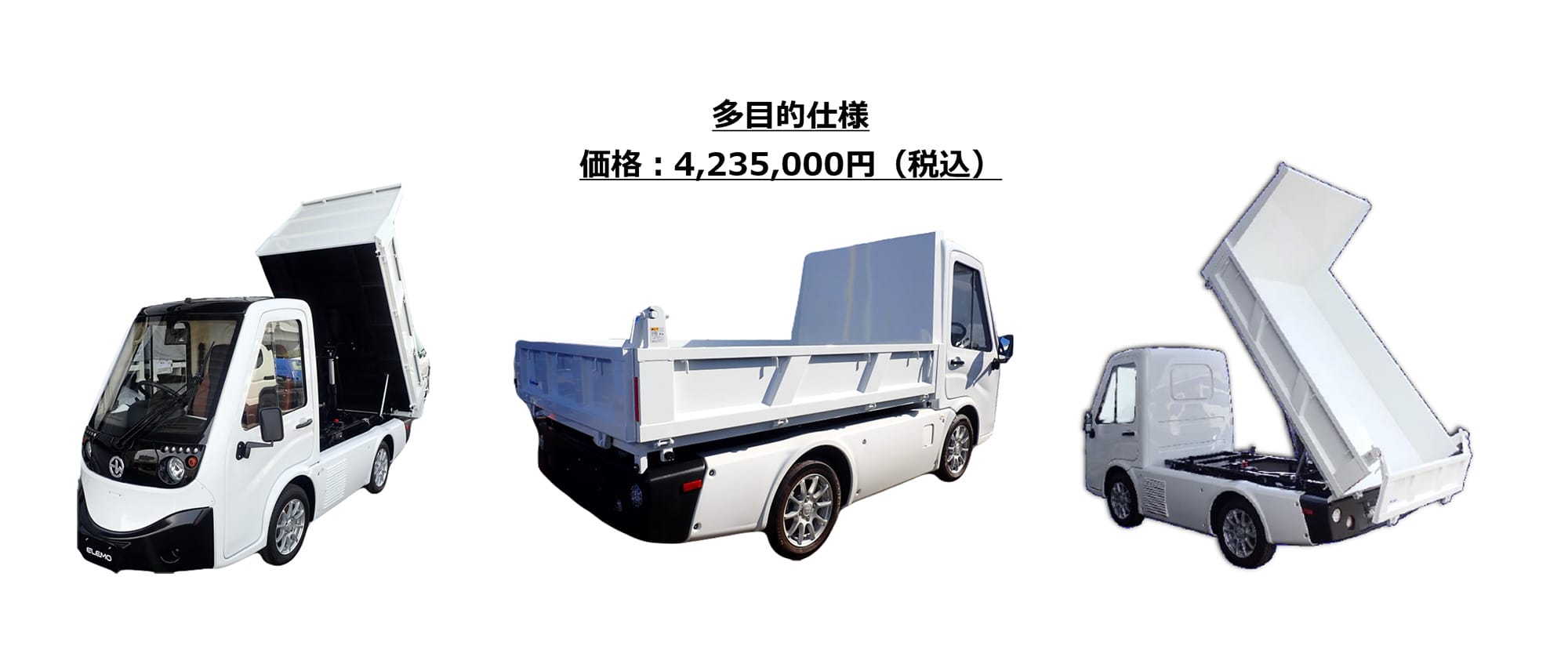

車種は、アオリの開き方や高さの違いで、多目的用と清掃用の2種類を用意しました。多目的用は農業や園芸関係、畜産、水産業などを想定しています。土砂を運ぶのは重量の関係で禁止していますが、使いやすいようにアオリは3方開にし、テールゲートは荷台を挙げた時に自動で開く機構も搭載しています。
清掃用は、主に自治体のゴミ収集車として使うことを想定しています。

| 全長×全幅×全高(mm) | 3950×1410×1905 | ← | 3925×1440×1905 |
| 荷台内寸法(長さ×幅×高さ) | 2250×1330×320mm | 2250×1330×600mm | 2210×1360×400 |
| 荷台容量 | 0.9m3 | 1.7m3 | - |
| 最大積載量※1 | 300kg | ← | 450kg |
| アオリ | 三方開 | 一方開 | - |
| テールゲート | 下開き(自動開閉装置付き) | 二枚観音 | - |
| 最高出力 | 24kW | ← | ← |
| 最大トルク | 38.2Nm | ← | ← |
| バッテリー | リチウムイオン | ← | ← |
| 総電圧 | 86.4V | ← | ← |
| 総電力量 | 25.92kWh | ← | ← |
| 価格 | 423万5000円 | 435万5000円 | 331万1000円※2 |

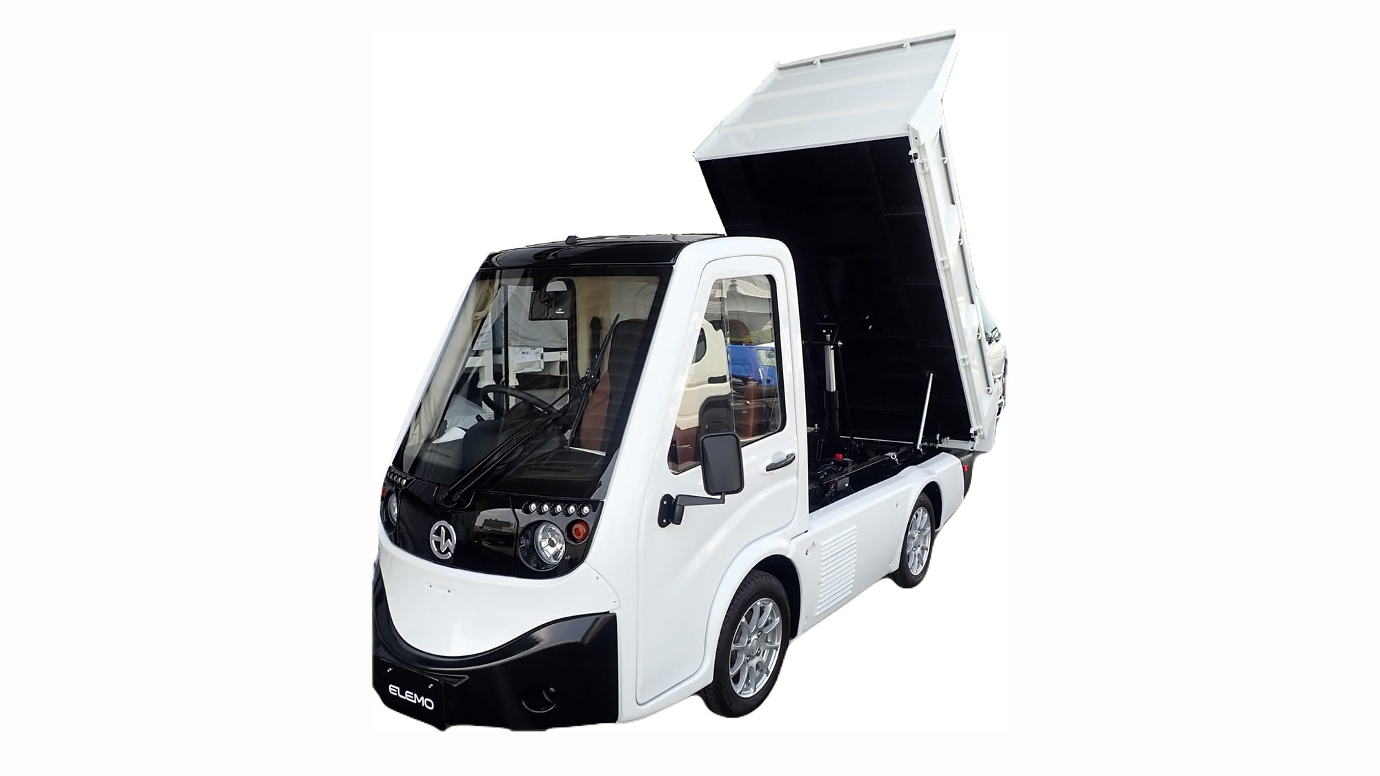

今回発売されたエレモダンプの開発は、飛行艇の製造や産業機器、特装車などを手がける新明和工業との協業で実現しました。
ダンプ部分の基本的な構造はスズキ『キャリー』のダンプシリーズと同様、電動油圧モーターを使った荷台の機構を含めて架装部分は新明和工業が開発しています。
車体側では、小型EVにダンプ機構を搭載するためシャシーにサブフレームを追加して強化するなど設計を見直したほか、コンタクタ付きヒューズボックスを採用し電気的な安全性を確保するなどしています。
HWエレクトロによれば、新明和工業の基準を満たす強度や横転限界などを確立するため、「開発スタートから発売まで2年かかった」そうです。軽EVダンプが日の目を見ることができて、関係者が胸をなで下ろしている様子が目に浮かびます。
