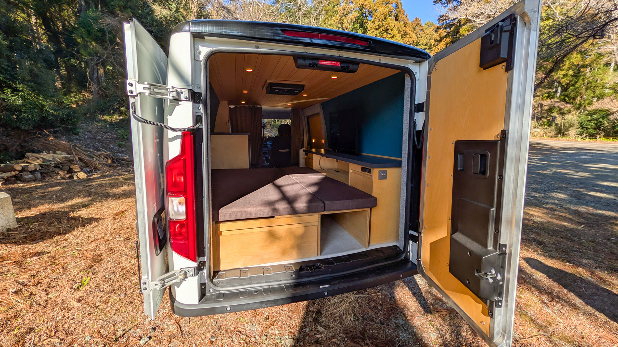

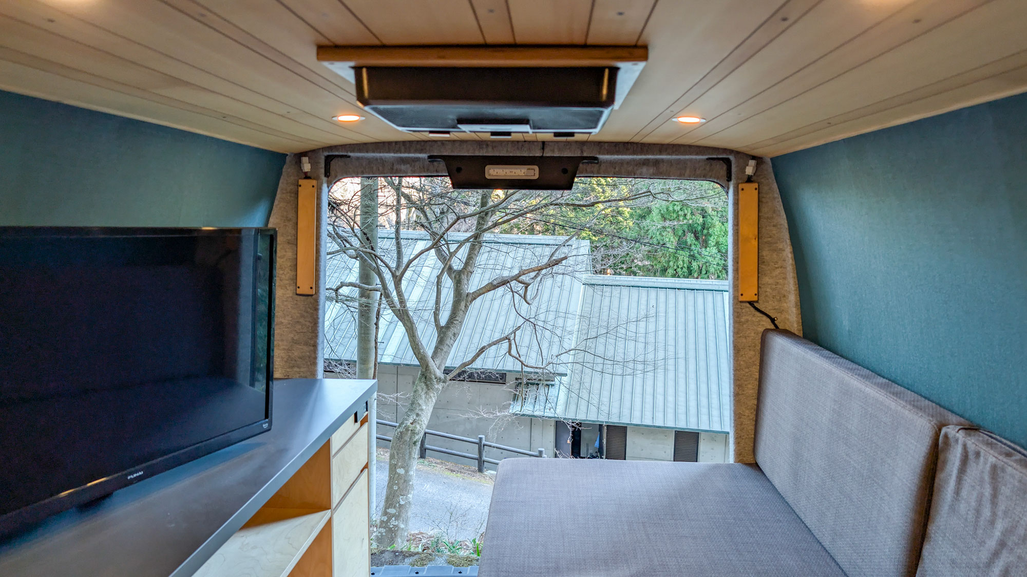

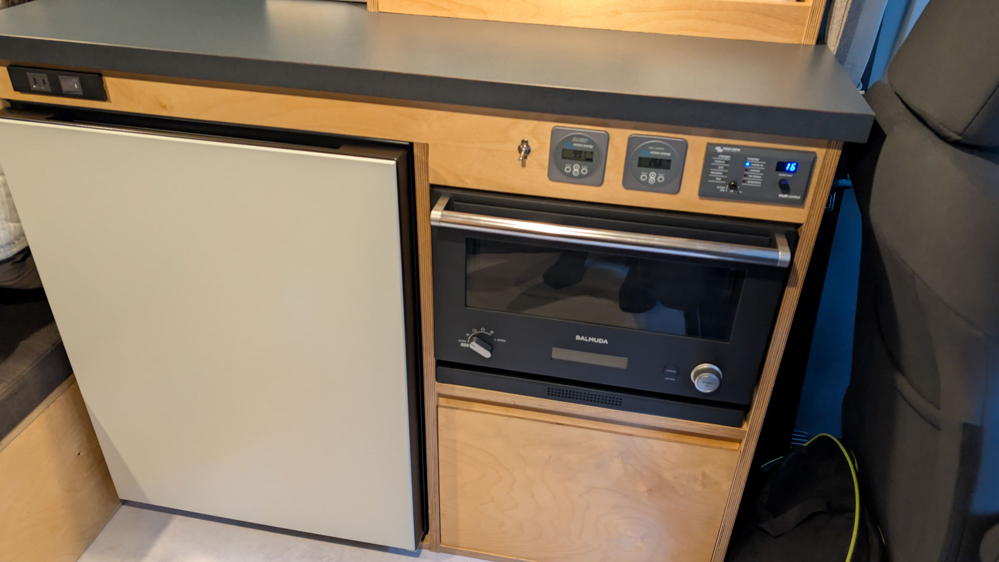

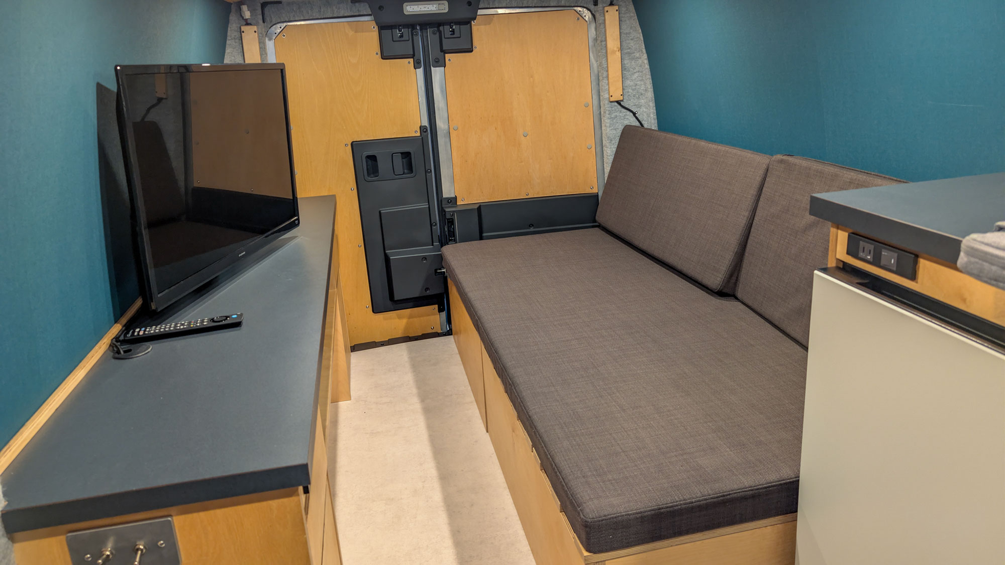

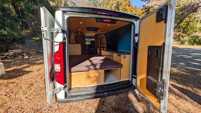

ムーン T-01は、2023年8月9日のプレスリリースで「日本初の本格的なEVキャンピングカー」と銘打たれて発表されました。キャンピングカーとしての特徴的な装備は、BEVらしく充実した家電製品を採用していることです。デザイン重視のシンプルモダンな冷蔵庫(容量72L)日立「Chiiil(チール)」と、同じくデザイン性が高く機能面も評価が高いバルミューダ製のオーブンレンジを標準装備。オプションで32インチモニター(TV受信機能なし)が設定されます。
快適装備は、Dometic(ドメティック)製パーキングクーラー(天井埋め込み)か、マックスファン(ルーフベント)どちらかがオプションで選択可能となっています。
電源関係では、容量5,000Whの24Vサブバッテリー(200Ah)、3000Wインバーターを搭載。外部給電のほか、走行用バッテリーからサブバッテリーへ充電する回路(手動切替式)が装備されています。24Vバッテリー(大型ディーゼル車用)を選択できるのはBEVならでは。オプションで、370Wソーラーパネルが選択可能です。

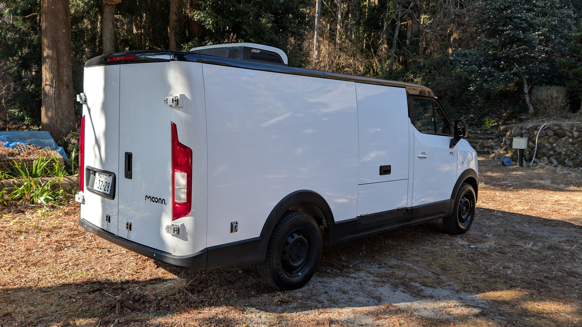

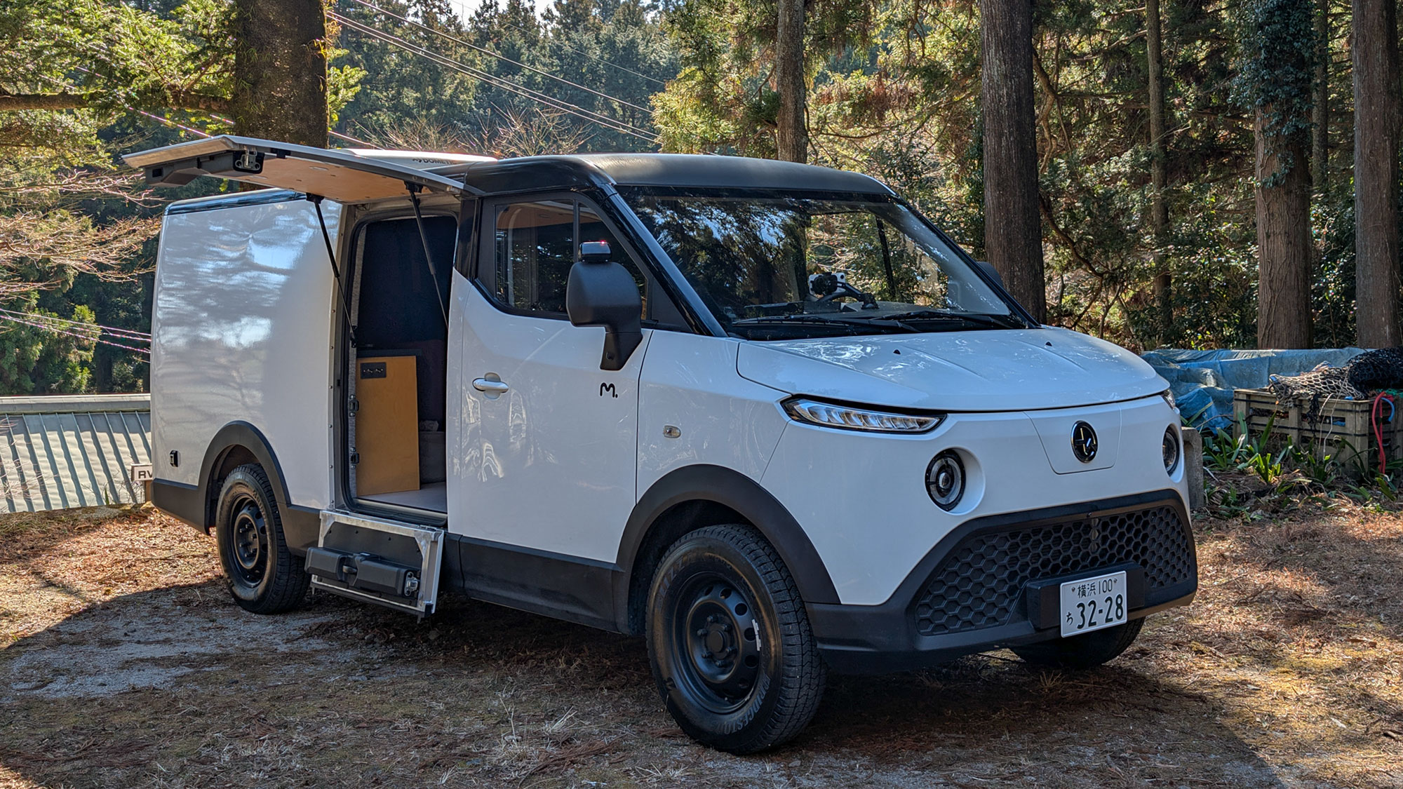

ベース車両は、HW ELECTRO(HWエレクトロ)の「ELEMO-L(エレモL)」。キャンパー架装部分以外のアーキテクチャ、パワートレインはベース車両に準じています。

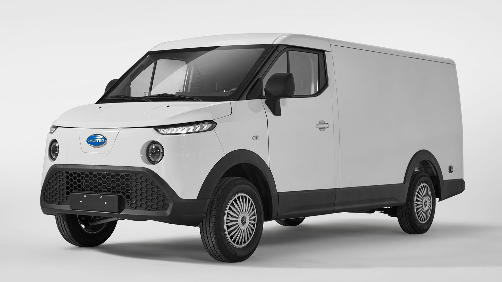

HWエレクトロ「ELEMO-L」って、どんなEV?

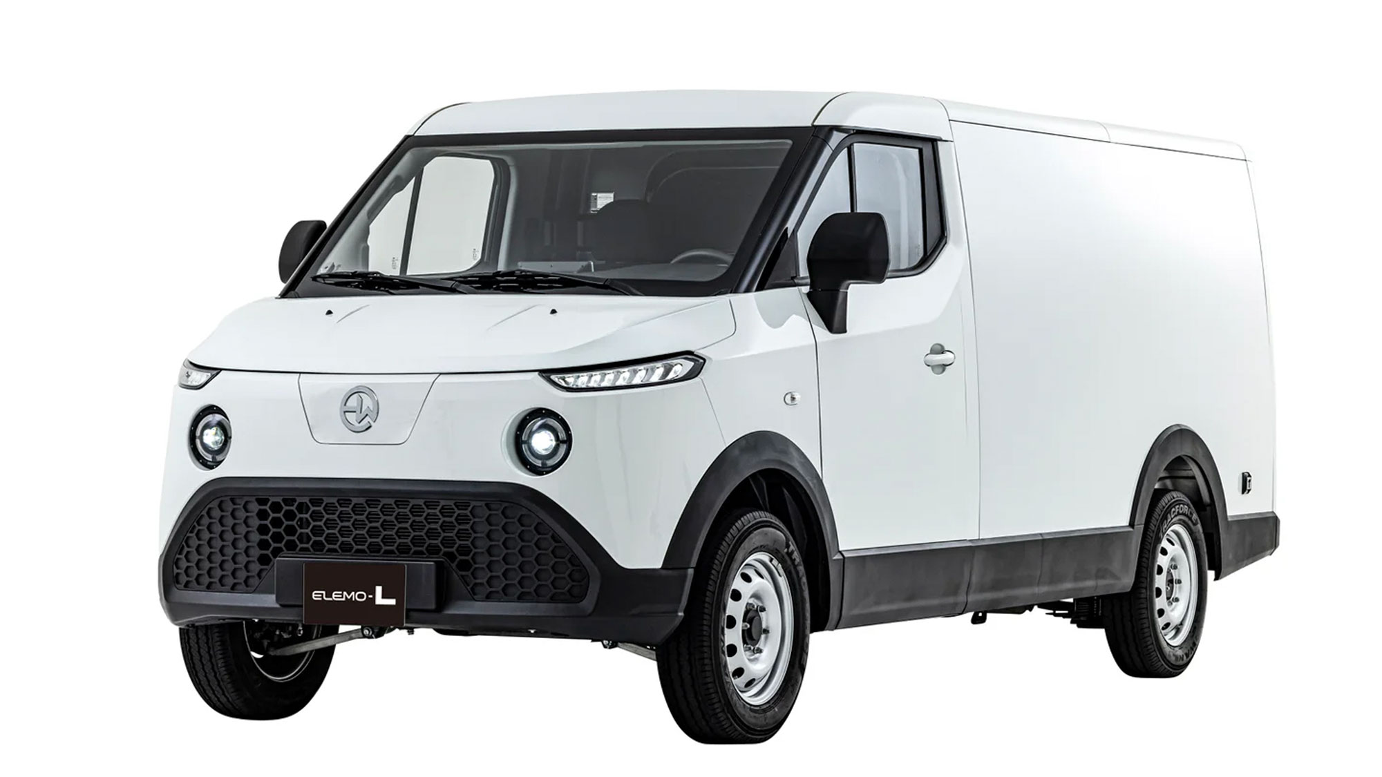

エレモLは、HWエレクトロが日本市場向けに展開する中型商用BEVバンです(関連記事)。アルミフレームと樹脂パネルを組み合わせた軽量なボディ構造を採用し、最大積載量1250kgで約7㎥の広大でスクエアな荷室スペースを備え、エクステリアもスクエアでシンプル、クリーンにまとめられています。
ボディサイズは、全長5,457mm×全幅1,850mm×全高2,045mm。トヨタ「ハイエース」スーパーロング・ワイドボディ・ハイルーフ(5380×1880×2285mm)に近いサイズ感です。
デビューは2023年1月、東京オートサロン2023で発表(関連記事)され、2023年3月21日に公式HPで先行予約が開始されました。

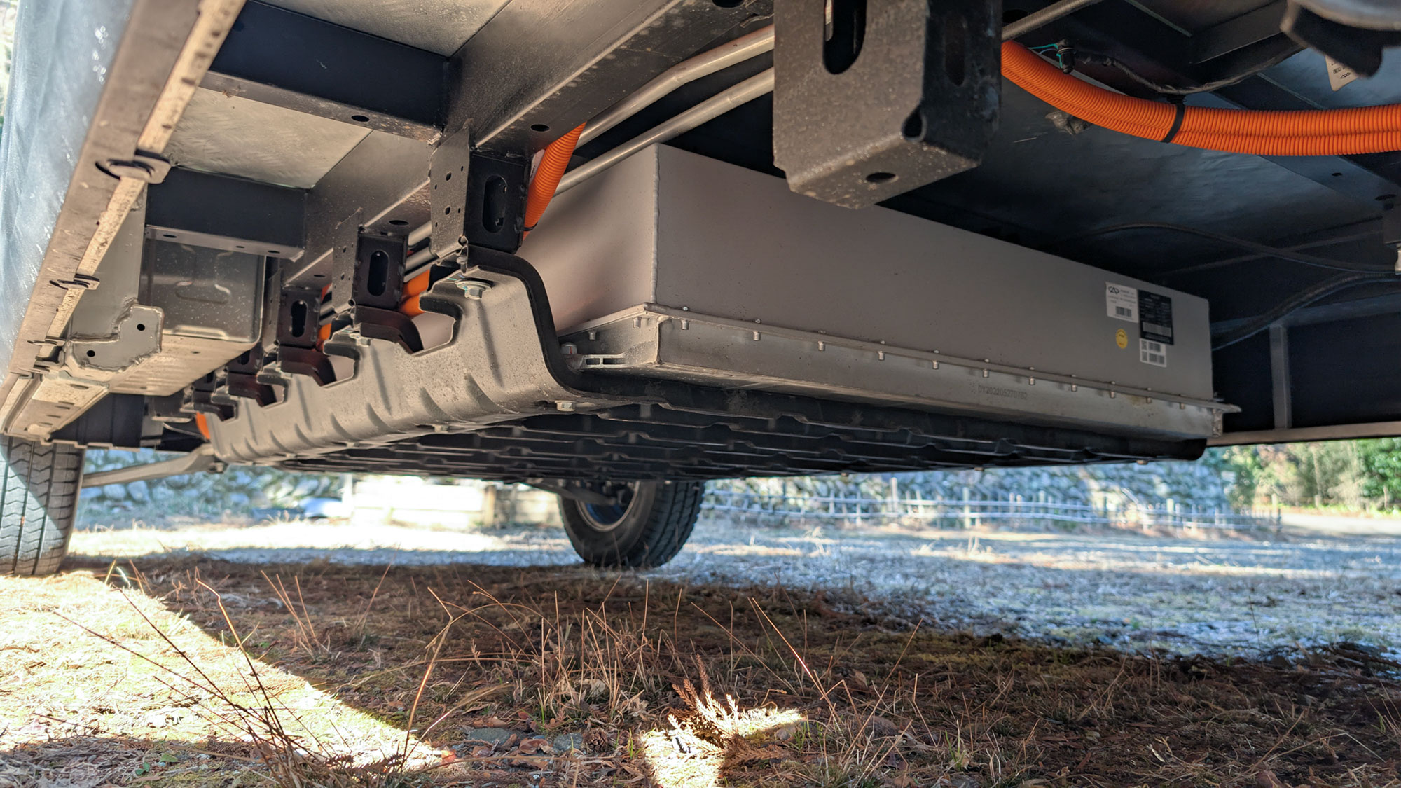

パワートレインは、43.5kWhのLFP(リン酸鉄リチウムイオン)バッテリーを搭載、一充電走行距離は、HWエレクトロの公式HPでは200km、ムーン T-01のカタログ情報では270km(ともに測定モードの記載なし)と示されています。モーターは後輪に位置するRWD(後輪駆動)で、最高出力は80kW(109PS)、最大トルク265N・m、最高速度は90km/hとなっています。

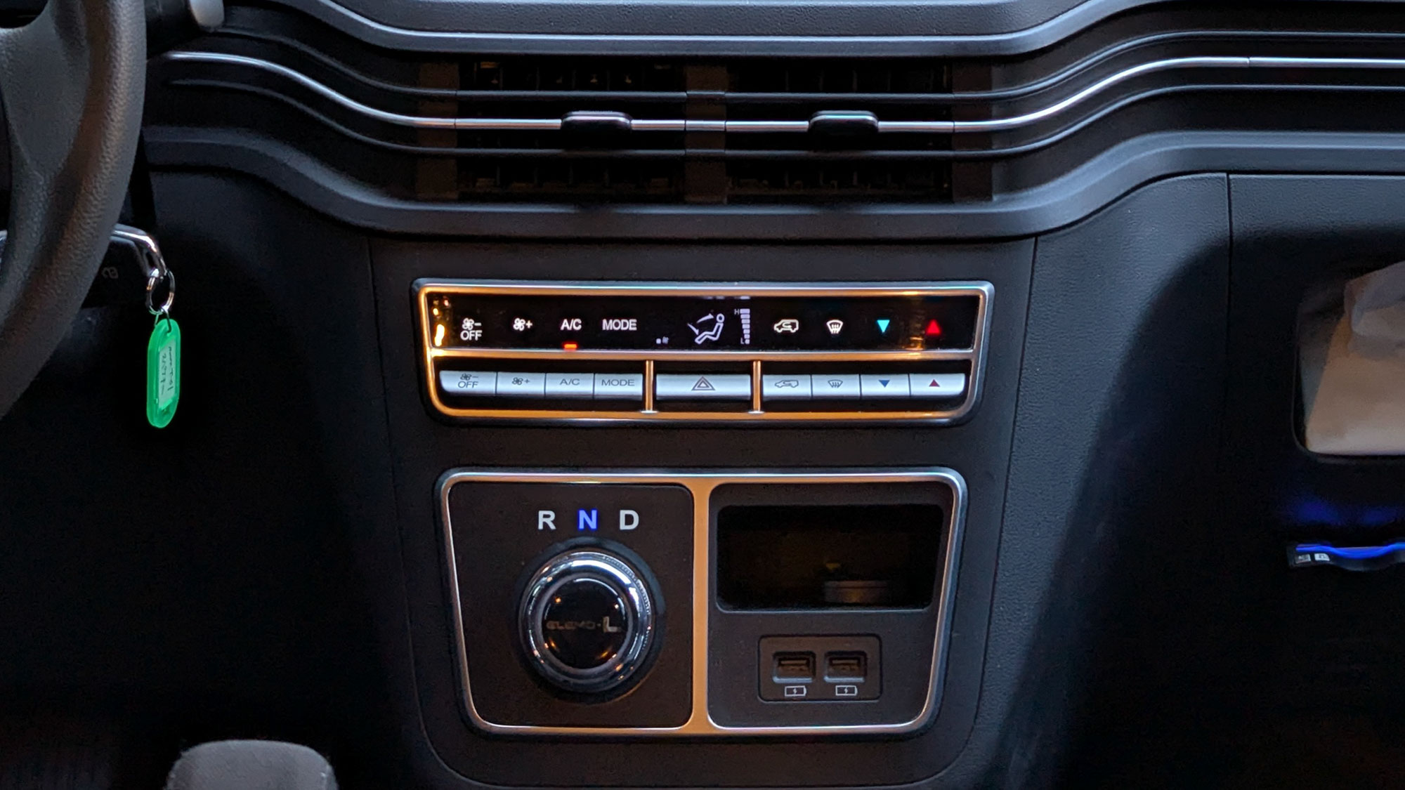

3. シフトに「P」がほしい

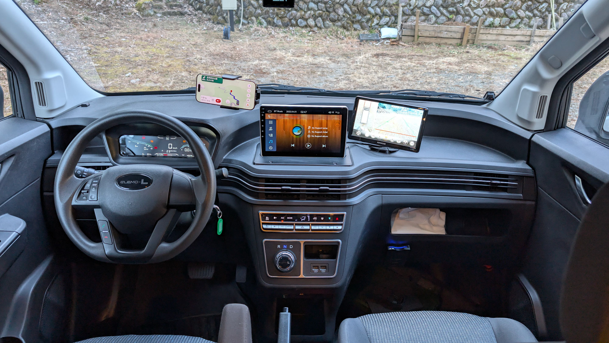

ELEMO-Lのシフト(ダイヤル式)には「P」レンジがありません。停止・駐車の一連動作で「P」がないのは、直感的に扱いづらく、誤操作リスクが増えるおそれがあります。
駐車時は「N」に入れて、サイドブレーキを引くという所作だけでは、心もとない印象です。安全面は問題ないとは思いますが、多くのBEVが採用する、物理的にギアを固定するシフト「P」は備えてほしいと感じました。

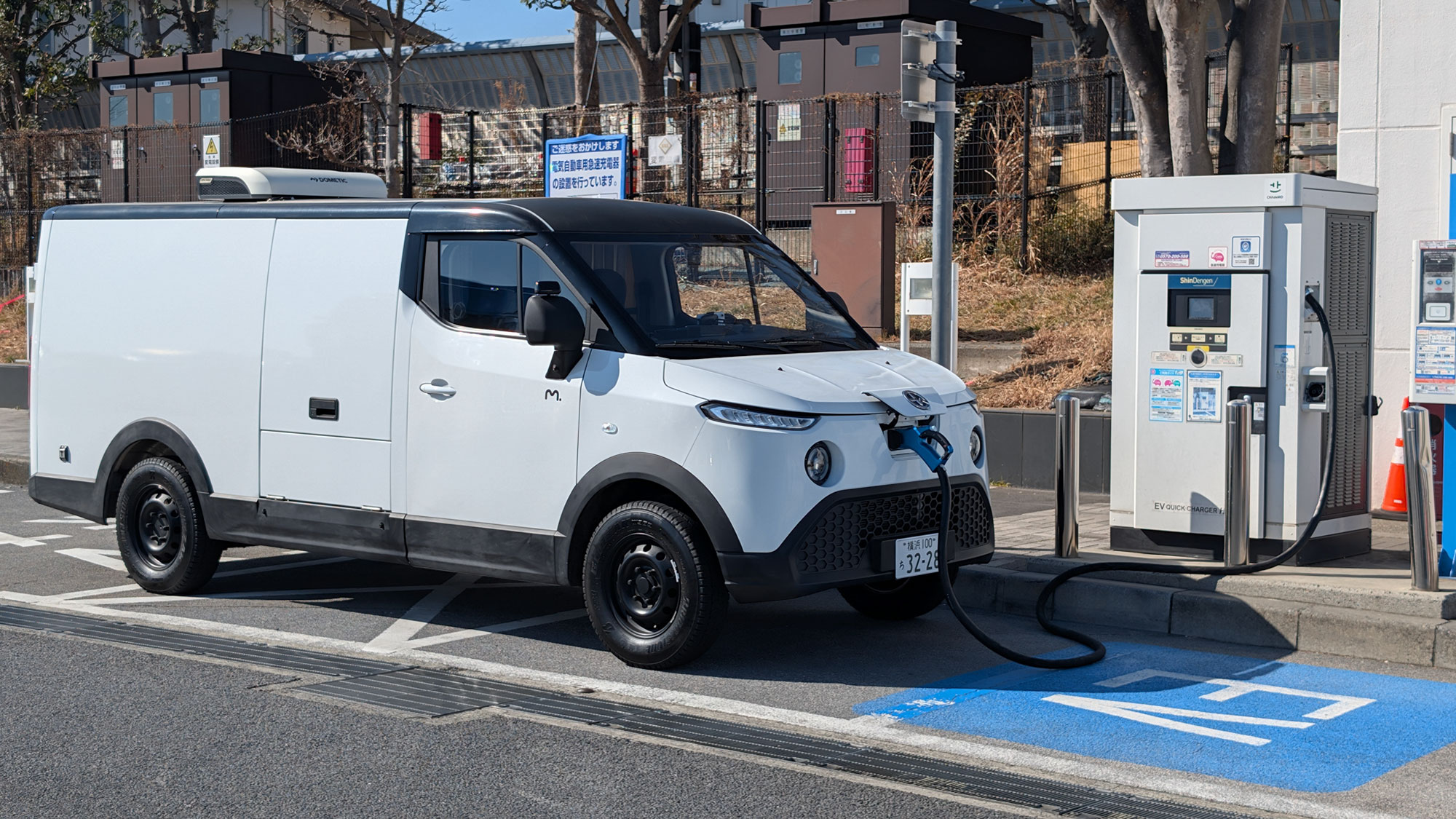

4. CHAdeMO充電性能向上
運用の要になる急速充電性能。仕様はCHAdeMO規格で最大50kWまでとのことで、実際に東名高速海老名SA下りの90kW器で充電したところ、最大46kW程度の出力が確認できました。車体のサイズや、遠出を伴うレジャー用途であることを考えると、少なくとも最大100kW程度の急速充電には対応してほしいと感じました。
【実際の充電状況】
充電時間:30分
SOC推移: 38%→66%
充電量:17.0kWh(充電器側の表示値)
最大充電出力:約46kW(充電器側の表示値)
外気温:11℃

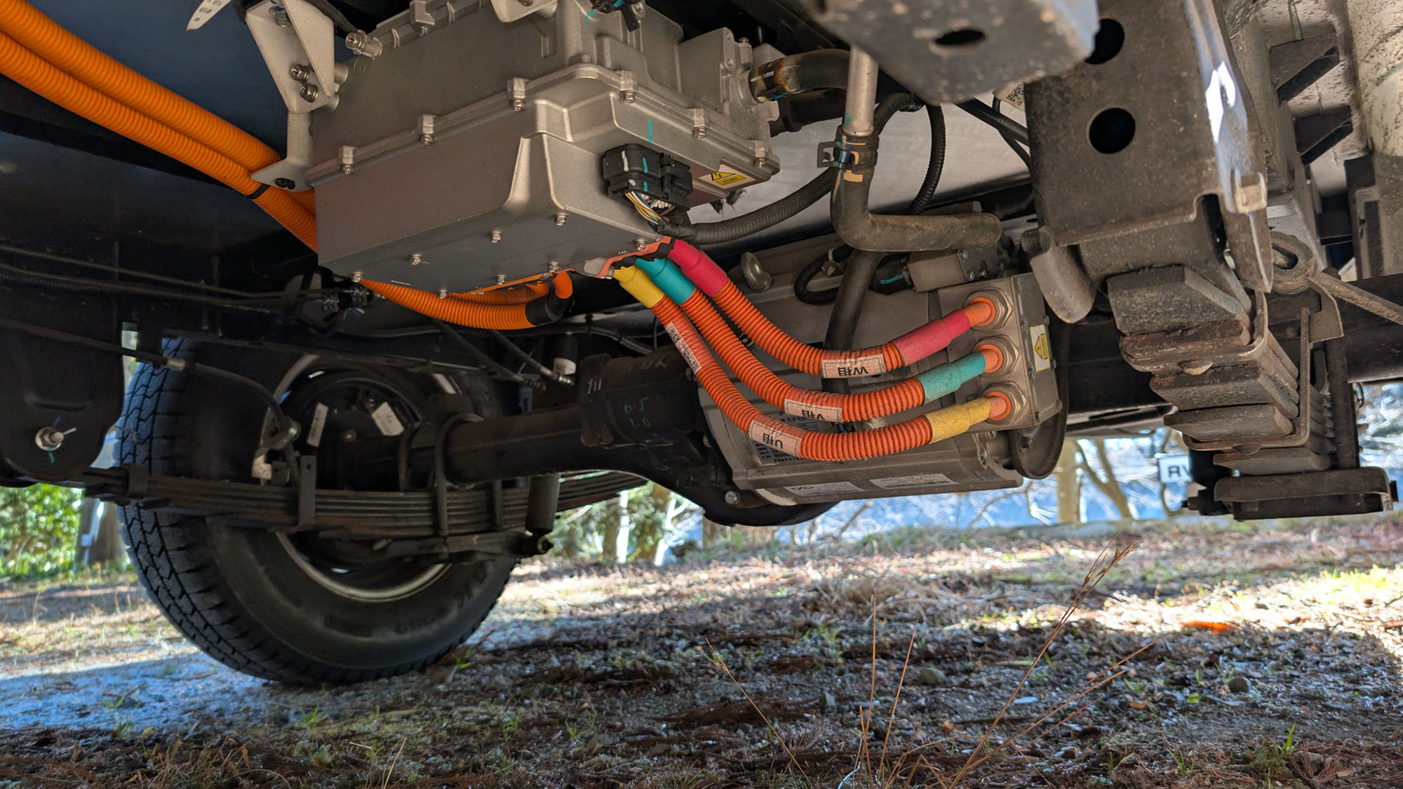

8. ハネて固いリアサス
リアの突き上げが強く、乗員の快適性を考えると改善したいポイントです。
ベース車両が最大積載量1,250kgのバンなので、ムーン T-01の架装では、空荷に近い荷重となり、リアサスはハネてしまうのは仕方がないことです。ただ、キャンピングカーとして見たとき、長距離運転時の疲労度アップの要因となりますし、荷物や装備された家電製品への影響も懸念されます。
リアサスはリーフスプリングでしたので、キャンパー架装後の荷重を計算して、リーフを1枚抜き、減トン(最大積載量を減少させる車検手続き)をすると解決できるかもしれません。

9. チルト・テレスコステアリングがほしい
運転姿勢の合わせ込みが難しく、ドライバーによっては疲れやすいポジションになります。ステアリング位置は固定です。コスト面からこの仕様になったと推測もできますが、より適正なドライビングポジションが取れて、運転時の疲労軽減にも繋がるチルト・テレスコ機能は装備してほしいと感じました。
