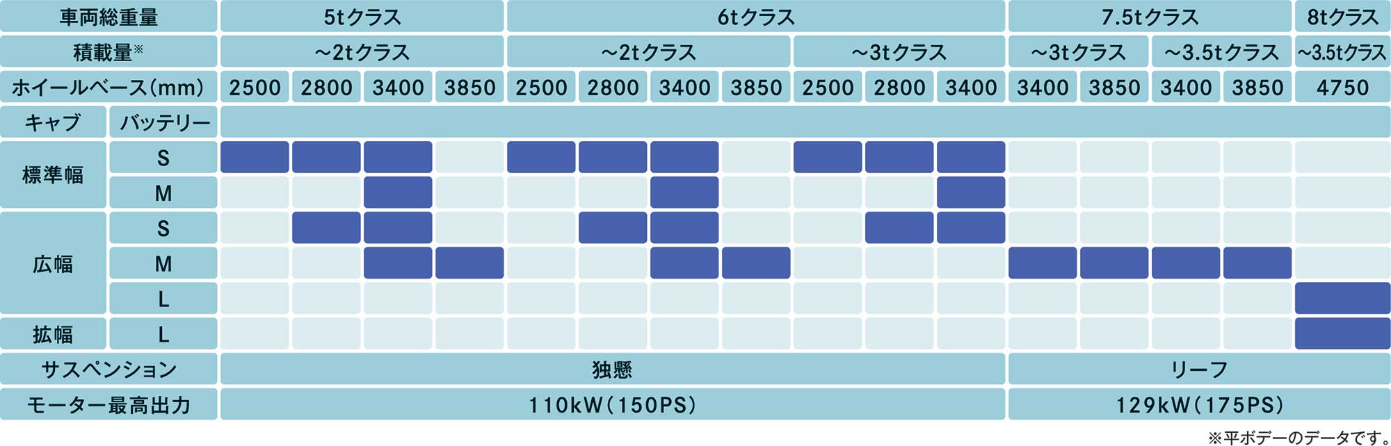

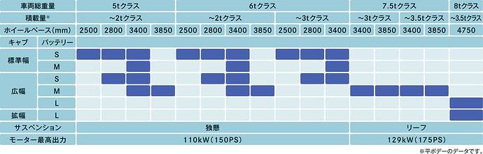

新型『eキャンター』は、現行モデルが車両総重量7.5トンの1タイプなのに対して、国内モデルは5~8トン、海外モデルは4~8トンクラスと大幅に増えます。加えて車幅は、1700mmの小型モデルから幅広な2310mmを展開。ホイールベースも2500~4750mmの間で5種類のバリーエーションを揃えることで、トラックのサイズは28種類になります。
トラックは、ベース車両の上に目的に合わせた様々な架装をすることで、はじめて使用することができます。28タイプのシャシーを揃えられることのメリットはとても大きくなります。

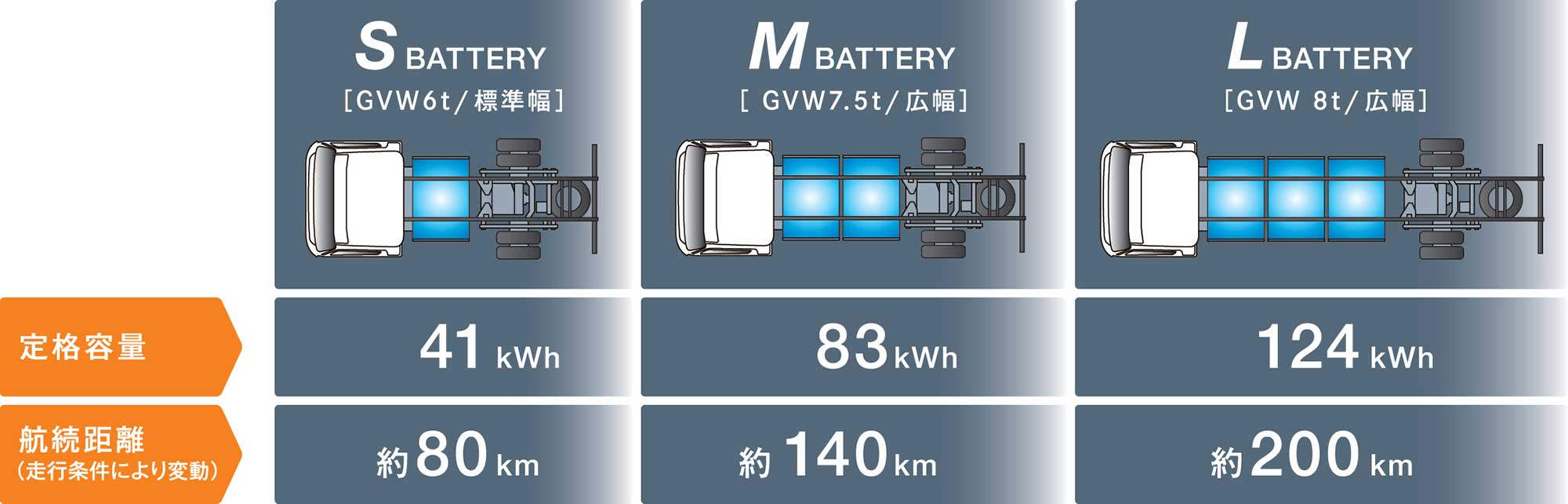

新型『eキャンター』最大の特徴と言えるのが、3種類の搭載バッテリー容量を用意したことです。乗用車タイプの電気自動車(EV)では早い段階から取り入れていた手法ですが、トラックではまだこれからです。

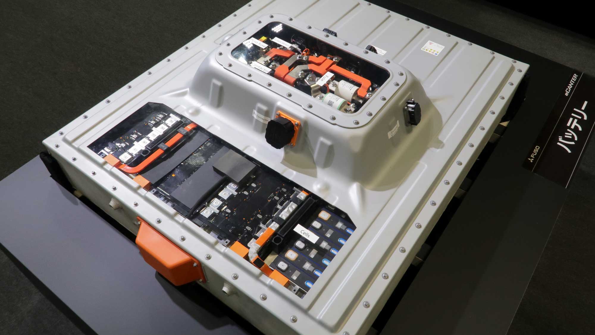

バッテリーは寧徳時代新能源科技(CATL)から調達します。種類はリン酸鉄(LFP)です。
セル生産だけでなく、CATLの中国工場でモジュールの状態にまで組み立てて、日本に輸送してきます。モジュールは1個で41kWhの容量を持ちます。
余談ですが、初代『eキャンター』のバッテリーはグループ企業のメルセデス・ベンツ・エナジーが製造していましたが、同社のHPを見ると、現在はEV用バッテリーのリユースによる蓄電やグリーン電力の提案などの事業をメインに手がけているようです。
新型『eキャンター』は、用途に合わせてこのモジュールを1個~3個搭載します。もっと小さなSサイズは車両総重量6.5トンまでの標準幅を想定していて、バッテリー容量41kWh(モジュール1個)で航続距離は約80kmです。ホイールベースは、バッテリー容量に合わせて選択できます。
中間のMサイズは7.5トン以下、広幅用で容量が83kWh(同2個)、航続距離は約140km、もっとも大きなLサイズは車両総重量8トン以下の広幅に対応していて容量が124kWh(同3個)、航続距離が200kmになる予定です。まだ認証前なので、航続距離は変更があるかもしれません。
バッテリーの温度調節は、バッテリー底面に設置した板状のアルミの中に設けた流路にクーラントを通して行います。冷却と温めの両方に対応します。クーラントはバッテリー以外の電子機器でも共有しているとのことでした。

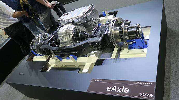

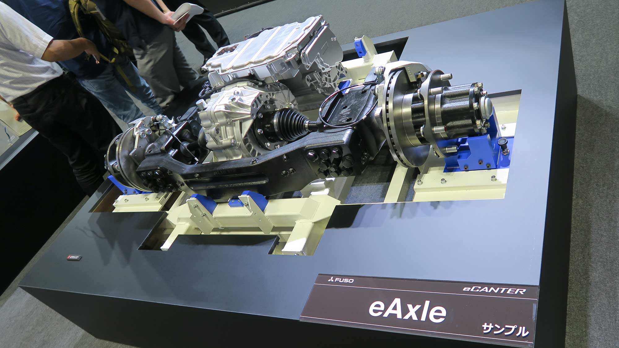

トラックは、初代『eキャンター』もそうですが、エンジンを前方に置いてドライブシャフトで後輪を駆動させるのが標準です。それに対して新型『eキャンター』は、モーターとギアボックスなどを一体化したeアクスルを採用し、後軸に搭載しています。
このためホイールベースの伸縮が比較的、自由にできるようになり、3種類のバッテリー容量を用意できました。ドライブシャフトを挟むようにバッテリーを搭載していた初代『eキャンター』では不可能だった設計です。
eアクスルは、外部から丸ごと買ってくるのではなく、自社開発だそうです。モーターとインバーターは外部から調達しています。調達元の発表はありませんでした。
駆動系が電気になったことで、荷台の稼働などのために駆動力を取り出す「PTO(Power Take Off)」も電動の「ePTO」になりました。構造がシンプルになるし、稼働の時にエンジンをアイドルさせる必要もないので静粛性も向上しますね。

eアクスルを選択した理由は、長いドライブシャフトを介していないのでガタつきがないこと、操縦性がよくなることなどだそうです。当たり前ですが、座席下に巨大なエンジンはないので、疲労の原因になる騒音や振動は段違いに軽減されます。まだ乗ってないので想像ですが、ここは想定内でしょう。

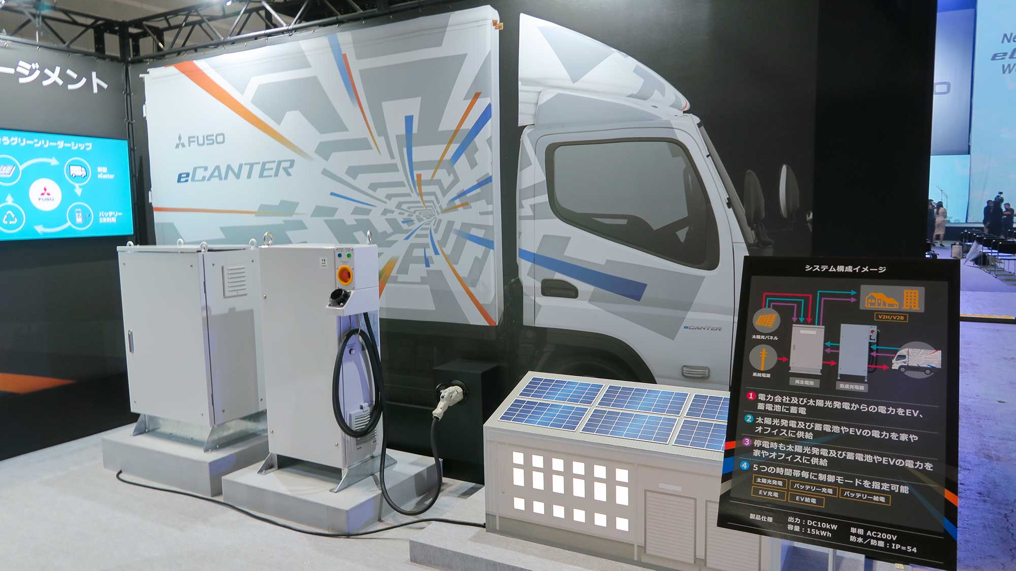

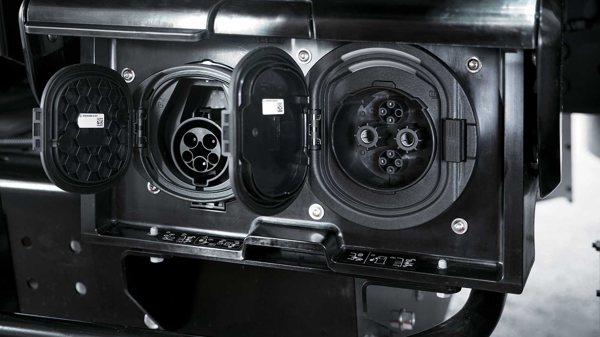

充電は、普通充電が6kW、急速充電は最大100kWの受け入れが可能です。チャデモコネクターを利用したV2Xにも対応(専用機器を発売予定)しています。普通充電器用には、オプションで10mのケーブルも用意される予定です。さすが、トラックの車体サイズをよくわかってるオプションだなあと思います。
ところで三菱ふそうでは、新型『eキャンター』単体ではなく、充電器設置や電気トラックの使い方、バッテリーのライフサイクルまで考えたサポートまで含めて、カーボンニュートラルを実現するためのビジネスパッケージを、『FUSO eモビリティソリューションズ』として提供する予定です。
パッケージの中にはほかに、三菱ふそう独自のテレマティック技術による車両の運行管理サポート、配送計画の最適化、ダイムラー・トラック・ファイナンシャルサービスによる効率的な新型『eキャンター』の導入計画、最長8年・30万kmまでのバッテリー保証延長(Sサイズは20万km)などが含まれます。
