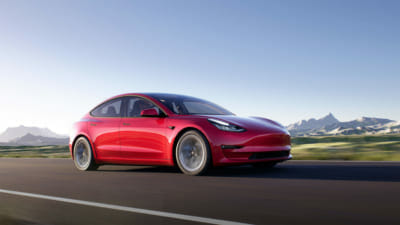

中国の工場で生産されるLFP(正極素材にリン酸鉄リチウムを使用。いわゆる三元系のリチウムイオン電池に比べ安全性が高く長寿命でコストパフォーマンスが高いとされる)バッテリー搭載のテスラモデル3(スタンダードレンジプラス=SR+)は、OTA(Over-The-Air=無線)アップデートによって充電スピードが大幅に改善されています。充電スピードの向上に加え、米国製のモデル3よりも高速充電スピードを長い時間維持できます。
2020年の11月、欧州の顧客にギガ上海で生産されたモデル3 SR+の第一陣が初めてデリバリーされました。 しかしオーナー達はLFPバッテリーの充電受入出力が弱く、他にも車を使いづらくさせる欠点(低温時の航続距離が延びないなど)があると報告していました。テスラは問題に素早く対処し、ソフトウェアアップデートの最新版『2021.4.10』で中国製車両の大幅改善を行なったのです。
