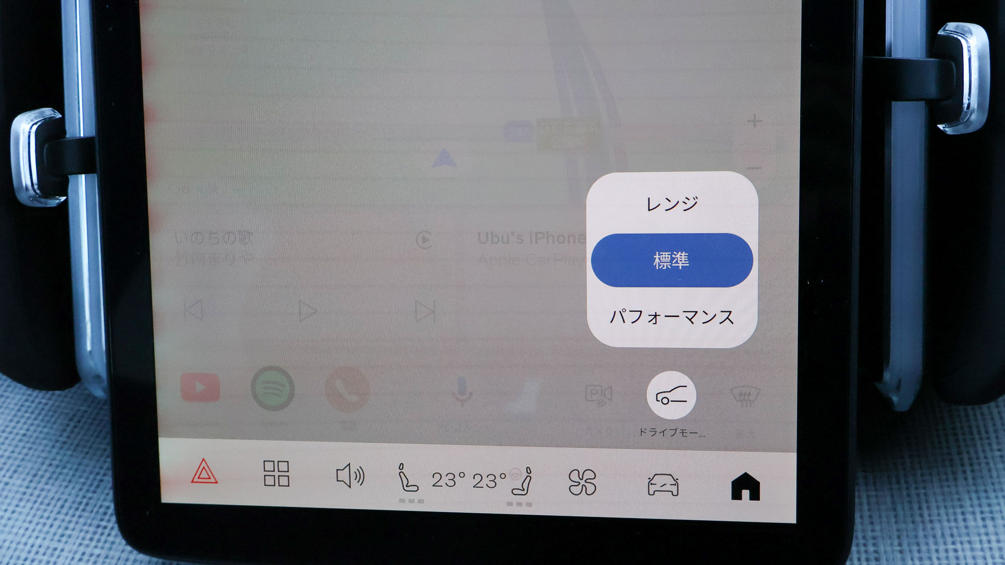

EX30 Ultra Twin Motor Performanceには、「レンジ」「標準」「パフォーマンス」の走行モードが用意されています。まずは、基本的にリアモーターのみで走行する標準モードで出発しますが、軽くアクセルを踏むだけなら穏やかな走りで、スポーツモデルであることを意識する場面はほとんどありません。それでもBEVらしい素早い加速や豊かなトルクによって、日常域では十分にキビキビと走れます。
一方でアクセルペダルを踏む右足に力を込めると一気にトルクが立ち上がり、印象が一変。とくにパフォーマンスモードではアクセルレスポンスが鋭くなり、踏み込んだ瞬間に圧倒的な加速を見せます。そんなスポーツカー顔負けの速さには驚くばかりです。

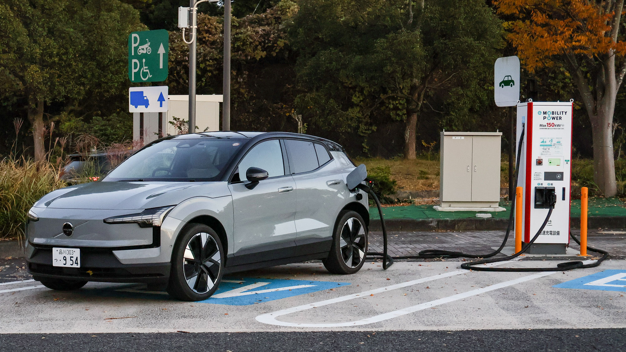

そんなことを思いながら、約270kmを走り、たどり着いたのが東関東自動車道上り線にある酒々井(しすい)パーキングエリアです。ここには最大出力90kWと150kWの急速充電器が1基ずつ設置されており、幸い150kW器には先客がいませんでした。

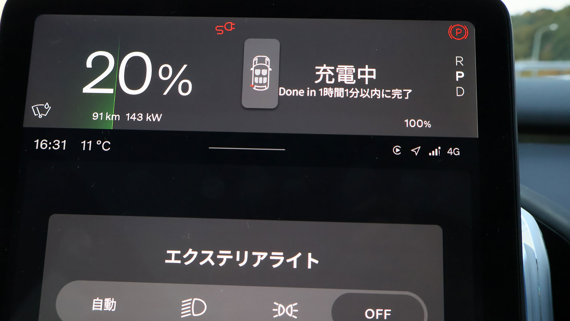

パーキングエリアに到着した時点でのSOCは9%。急速充電性能をチェックするには、まさに打ってつけの状況でしょう。ちなみに、OTAアップデート前は、充電時の電流は最大200Aに抑えられており、どんなにがんばっても90kWを超えることはありませんでした。
さっそく充電を開始しますが、センターディスプレイに表示された数字は60kW!? 私が1日かけて走った努力は報われないのか……そんな絶望感が脳裏をよぎりました。
ところが充電開始から2分が経過するあたりから出力を示す数字はぐんぐんと伸び、一気に140kWオーバーの領域に。そして5分後にはSOC20%でピークの143kWをマークしました。e-Mobility Powerで使える150kW器で、143kWは私の体験上の自己ベストです!
その後はSOCの増加とともに徐々に充電電力は落ちていきますが、20%台で130kW超、40%台で110~120kW、50%では約100kWで推移。充電開始から15分が経過してブーストモードが終わると約80kWに低下しましたが、計30分の急速充電でSOCは80%まで回復し、充電量は47.9kWhに達しました。
以前、所有していた『EX30 Ultra Single Motor Extended Range』では150kWで30分の充電量は36.8kWhが最大でしたので、これを3割ほど上回る計算です。頻繁に経路充電するEX30オーナーには朗報でしょう。

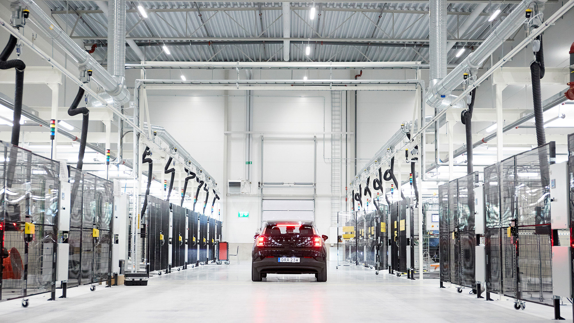

その言葉どおり、ボルボではソフトウェア開発に注力しています。ボルボは本社のあるスウェーデンのイエテボリに大型テストセンターを新設しました。約3億SEK(スウェーデンクローナ=約41億円)の投資によるこの施設は、24時間365日、世界中の技術拠点からリモートで統合ソフトウェアテストが可能で、最終的には500台のテスト装置を備える計画です。世界各地のテックハブ(ストックホルム、ルンド、上海、バンガロール、シンガポールなど)と連携し、OTA品質向上の中核拠点として機能します。
