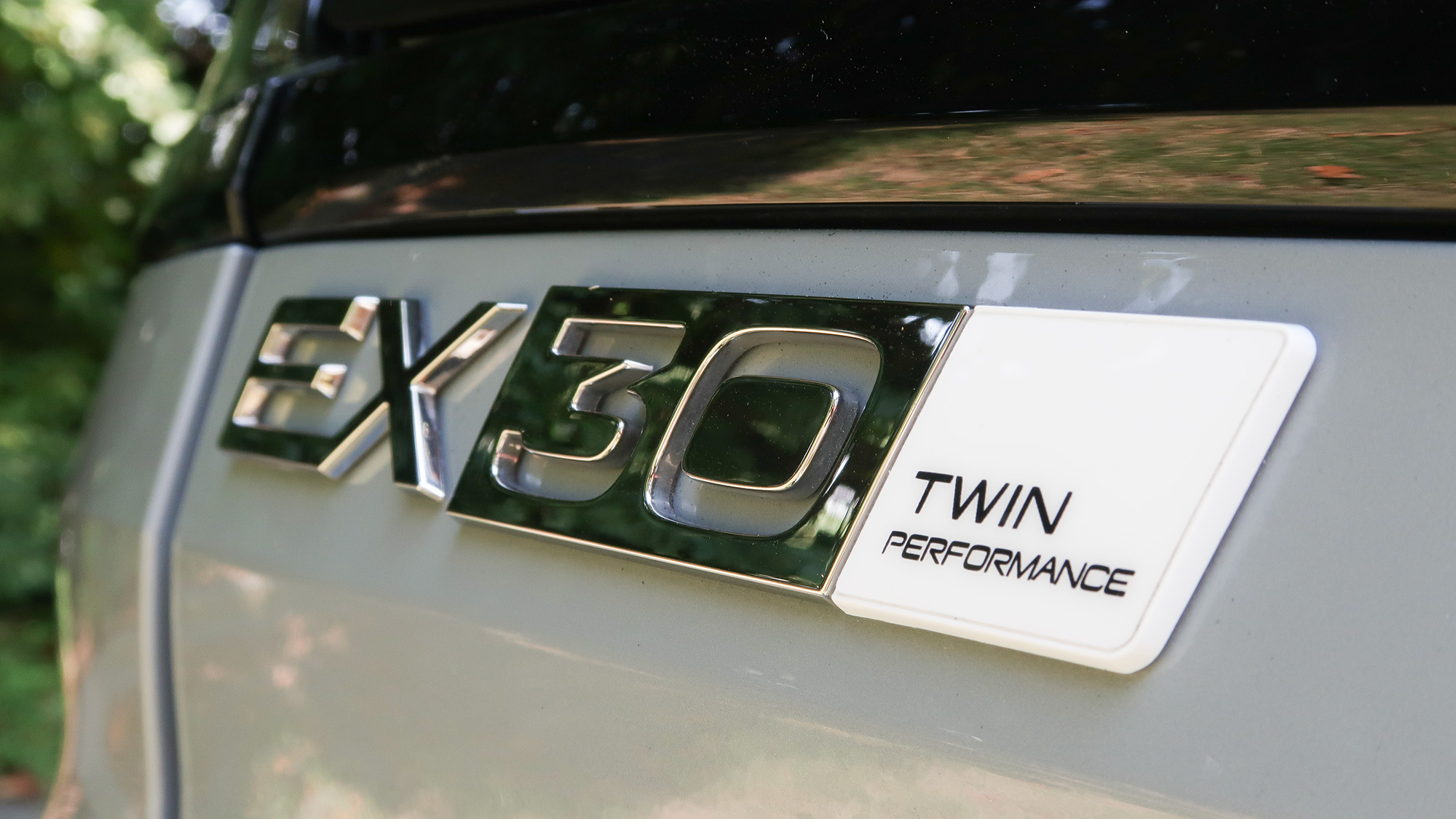

『EX30 Cross Country』(クロスカントリー)は2025年2月に発表されたニューモデルです。トリムは『Ultra Twin Motor Performance』一択です。
【EX30 Cross Country Ultra Twin Motor Performance】
●モーター最高出力:前:115kW 後:200kW システム最大:315kW
●最大トルク前:200Nm 後:343Nm システム最大:543Nm
●バッテリー容量:64.9kWh(ネット) 69kWh(グロス)
●一充電走行距離(WLTC):500km
●価格:649万円
●CEV補助金:36万円
価格帯は、テスラ『モデルY』やBMW『MINI ACEMAN』の上位モデルと同じくらいです。ボルボ・カー・ジャパンは、このあたりを競合車種と想定しているようです。

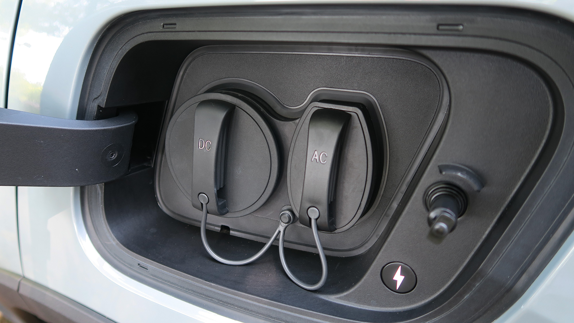

急速充電の受け入れ可能電力は150kWです。技術資料によればバッテリーの総電圧は最高で469.45Vなので、350Aが流れれば上限いっぱいの150kWが出るかもしれません。このあたりは、改めて長距離試乗で確認したいところです。

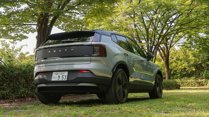

すぐわかるのは、フロントグリル、リアゲートのデザインです。ノーマルのEX30ではボディーと同色でしたが、クロスカントリーは一部がマットブラックになりました。あわせてホイールもブラックになったことで、全体にキリッと締まったというか、名前にふさわしいワイルドな印象を受けます。

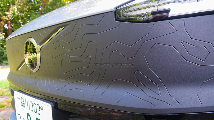

フロントグリルのパネルにはスウェーデンの北部の国立公園の等高線を模した模様がデザインされており、スウェーデン最高峰というケプネカイセ山の座標が記されています。ちょっとしたディテイルにもこだわり満載といったところでしょうか。

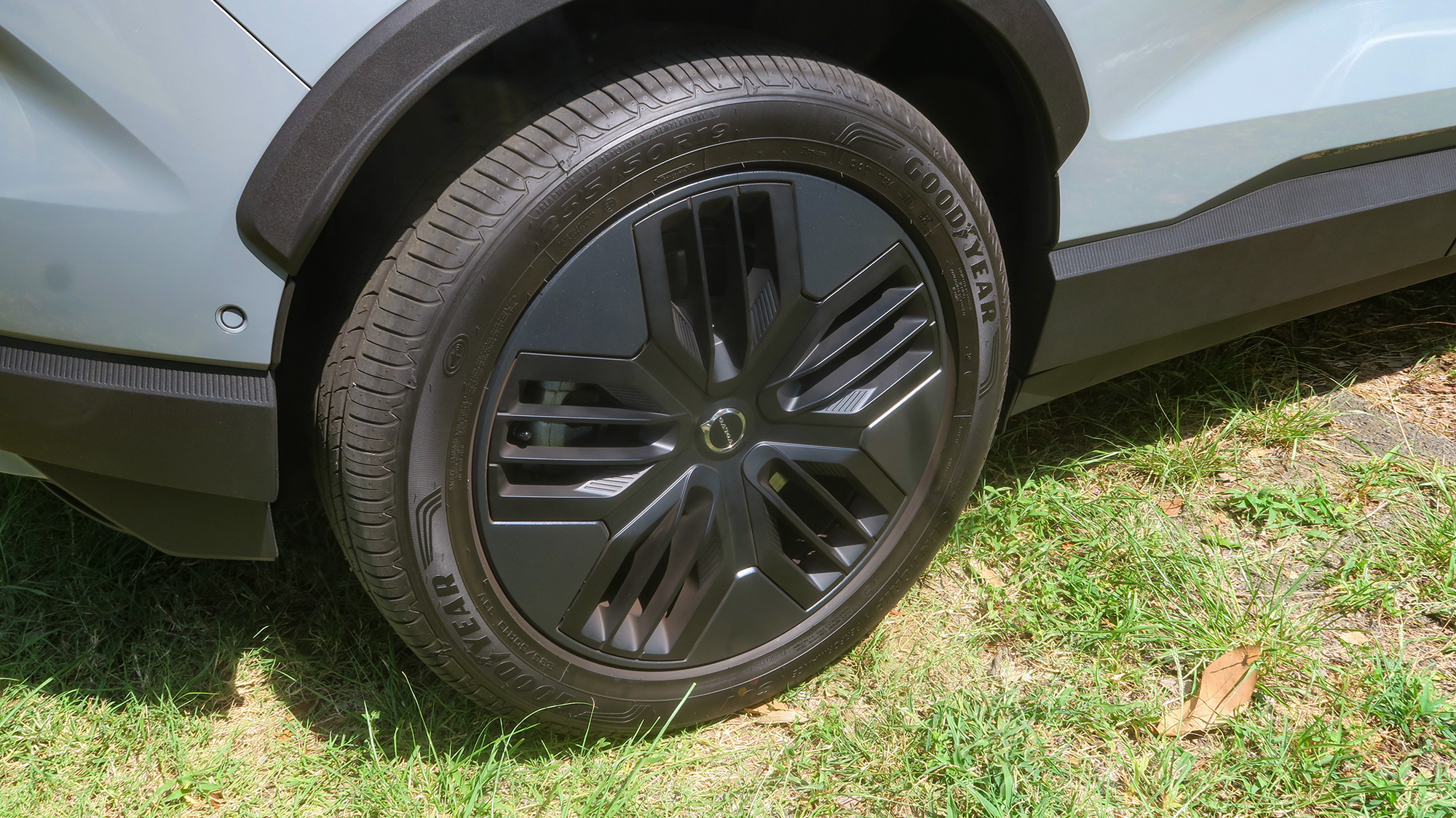

見た目ではわからない部分では、サスペンションが専用のものになりました。ノーマル(RWDモデル)に比べて柔らかくセッティングされているそうです。またタイヤサイズは20インチから19インチに変更されました。扁平率はノーマルの45が、クロスカントリーでは50になっています。
タイヤについては、18インチホイールとオールテレインタイヤを組み合わせたオプションもあります。
サスペンションとタイヤサイズの変更で、クロスカントリーはノーマルに比べて最低地上高が20mm高くなりました。全高は1565mmで、15mmアップにとどまっていますが、都市部の立体駐車場で上限になっていることが多い1550mmは少しだけオーバーしました。

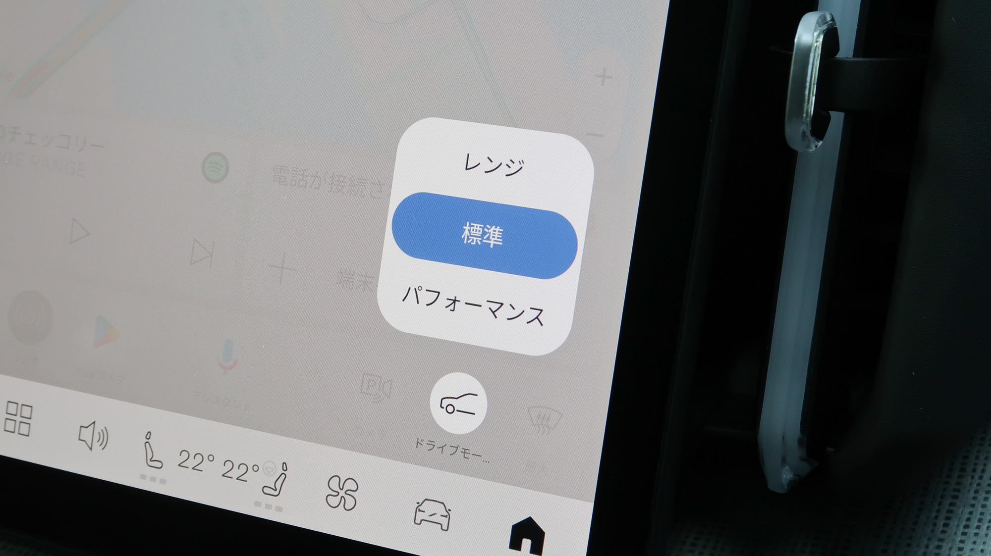

走行中は、2個のモーターのうち後輪を中心に使います。前輪の駆動モーターはクラッチでつないだり、切ったりを手動で選択できます。ドライブモードの選択肢は、「レンジ」、「標準」、「パフォーマンス」の3種類です。
「パフォーマンス」にするとクラッチが常時つながった状態でフルタイム四駆のようになります。「レンジ」と「標準」では後輪駆動になるので、航続可能距離はかなり伸びそうです。

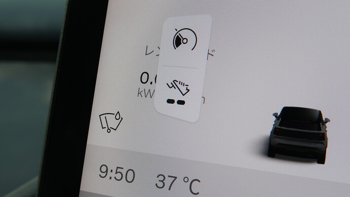

機能的にノーマルのEX30からの変更点としてわかりやすいのは、ワンペダルモードが3段階になったことです。これまでは回生の強弱が微妙に違うだけだったのですが、回生強、回生弱と、回生なしのコースティングが選択できるようになりました。
試してみると、確かに違いがはっきりしています。回生強が、いわゆるワンペダル操作の感覚です。弱にするとアクセルオフで自然に減速していく感じです。
前方の車を追尾して減速するわけではありませんが、減速Gは自然な感じで好感が持てました。またワンペダルドライブにしなくても、減速が続いて最後は停止します。ただ停止時に、少しカックンブレーキになるのが気になりました。
自分でブレーキを踏んで停止する際にも、気をつけないとカックンブレーキになることがあります。今後の改善に期待したいと思います。ノーマルEX30も、低速でのモーター制御がOTAで改善されたので、クロスカントリーもすぐに良くなるのではないかと思います。
新しく追加された回生なしのモードにすると、コースティングしているように感じられます。ただ、アクセルをポンと離すと、わずかに「トン」というショックが感じられます。不快なものではないのですが、やや不思議な挙動です。
ボルボ・カー・ジャパンの技術担当者によれば、アクセルをそっと離すとこの挙動は出ないとのことでした。理由がわからない仕様なので、これも今後のOTAで改善されるかもしれません。
なお3段階の回生調節機能は、ノーマルのEX30でも今年春に搭載されたようです。最新のマニュアルに機能の記載がありました。こういう機能進化が比較的スムーズにできるのは、EVならではだと思います。

前述した、ドライブモードを「パフォーマンス」にするとフロントモーターがクラッチでつながり、「標準」「レンジ」では接続が切れて後輪駆動になることの違いは、都内の好天の中を少し走っただけではあまり実感できませんでした。
今回の試乗では、セレクターは「レンジ」にしていました。「標準」だと少しレスポンスが良すぎて前後Gが強くなってしまうことがあるのは、EVではよくあることです。
なお「標準」と「パフォーマンス」では、出力の出方に大きな差はないように感じました。また後輪駆動と四輪駆動の違いを実感するには、雪や雨の中などで少しスピードを上げて走らないとですね。それはまた別の機会にしたいと思います。
またボルボ・カー・ジャパンによれば、「パフォーマンス」で常時四輪駆動にした場合は、後輪駆動の状態よりも中間加速が大幅に速くなります。この違いも、都内の一般道の速度域では実感できなかったので、長距離試乗の機会があれば確認したいところです。

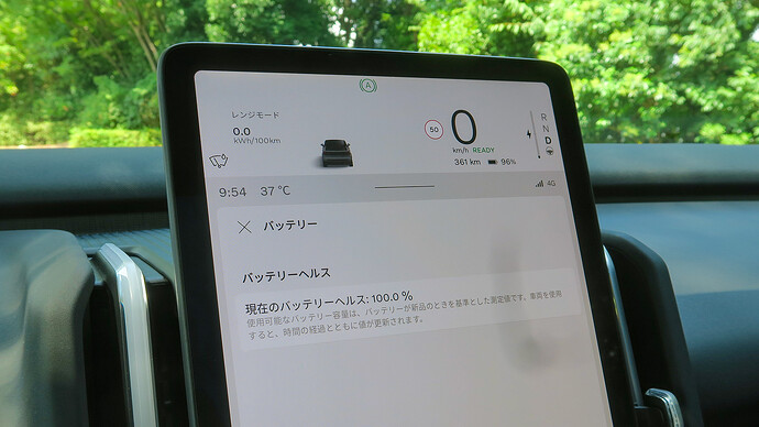

新たに追加された機能で「お」と思ったのは、アップルのiPhoneにあるような、バッテリーのSOH(State of Health)表示があったことです。
SOH表示については、何を基準に算出するかなどについて自動車業界でも議論があり、統一見解は出ていません。でも、まず表示させてみるという姿勢は、車の状態の透明性を確保する上で重要なことだと思います。
ただボルボ・カー・ジャパンの技術担当者は、この表示を続けるかどうかはわからないと話しました。他の車種に広げるかどうかもわからないようです。このあたりは、判断が難しい部分があるようです。
ともあれ表示があるのは歓迎したいので、現時点の限定ですが、クロスカントリーにSOH表示があることは特記事項として残したいと思います。
