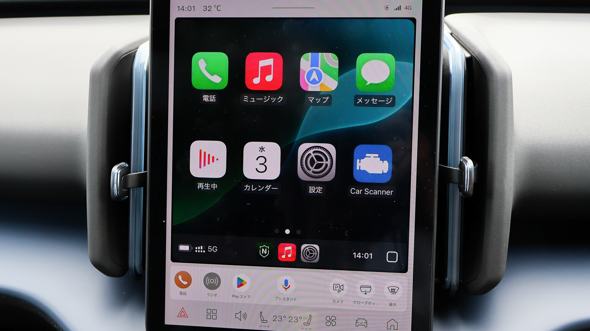

とはいえ、Googleのシステムを採用するインフォテインメントシステムやharman/kardonプレミアムサウンド・オーディオシステムなどは標準で装着されますし、エントリーグレードであっても安全装備や運転支援機能は上級グレードと同じというのがうれしいところです。個人的には装備のうえではまったく不満はありません。

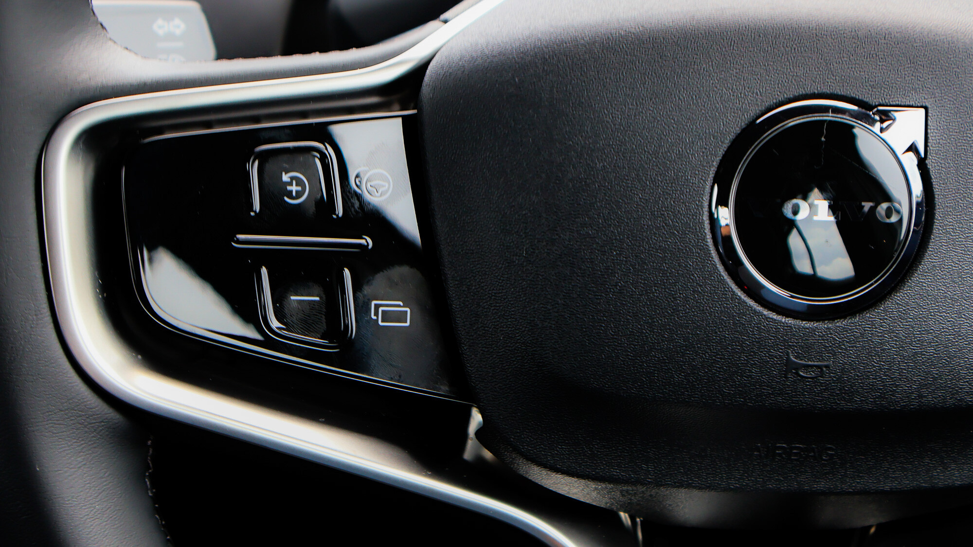

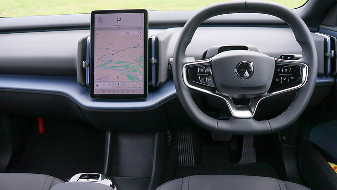

シンプルなコックピットはエントリーグレードのEX30 Plus Single Motorにも受け継がれていて、ダッシュボード中央に縦長の12.3インチタッチパネルが配置されるだけという潔さが、EX30のインテリアを印象づけます。その一方で、ステアリングホイールのタッチスイッチを改良して誤操作を防いだり、フロントシートの形状を見直すことで座り心地を改善するなど、細かいところまで手が入れられているのには感心しました。
インテリアに関して唯一惜しいのが、このEX30 Plus Single Motorではダッシュボードやドアトリムのデコラティブパネルが、濃い青の「デニム」になり、ちょっと素っ気ない印象になったこと。それでも試乗2日目にはすっかり慣れてしまい、気にならなくなりました。

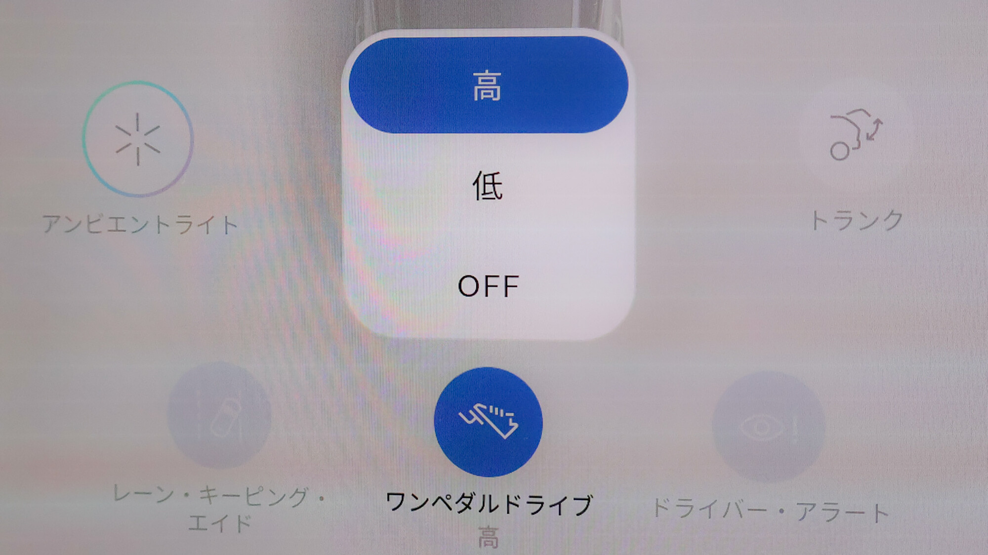

回生ブレーキについては、EX30の発売当初は、設定項目の「ワンペダルドライブ」で「オン」と「オフ」を選ぶことができ、オンの場合はやや強めの回生ブレーキが得られるとともに、アクセルを完全にオフにすれば最終的には停止が可能でした。一方、オフでは回生ブレーキが軽めになり、アクセルオフではクリープ走行をするという仕様です。ただ、ワンペダルドライブがオンでも、一般的なEVに比べると回生ブレーキはさほど強くなく、アクセルオフから停車するまでの時間も距離も長いのが気になりました。
これに対して、このEX30 Plus Single Motorでは回生ブレーキの強さを「OFF」「低」「高」の3段階から選べるようになるとともに、これとは別にクリープの有無が設定できるようになったのが注目点のひとつです。最新版の「高」は以前よりも明らかに回生ブレーキが強く、アクセルペダルの操作だけで加減速のコントロールがほぼできますし、これでクリープを無効にすれば、ドライバーが意図したとおりにクルマを停止させることも可能です。
また、ステアリングホイール左の「カスタマイズボタン」にショートカットを登録しておけば、回生ブレーキの強さをボタンひとつで切り替えられるのがうれしいところです。ちなみに、回生ブレーキのコントロール性改善は、今回のラインアップ拡大で設定された全グレードに共通の進化です。

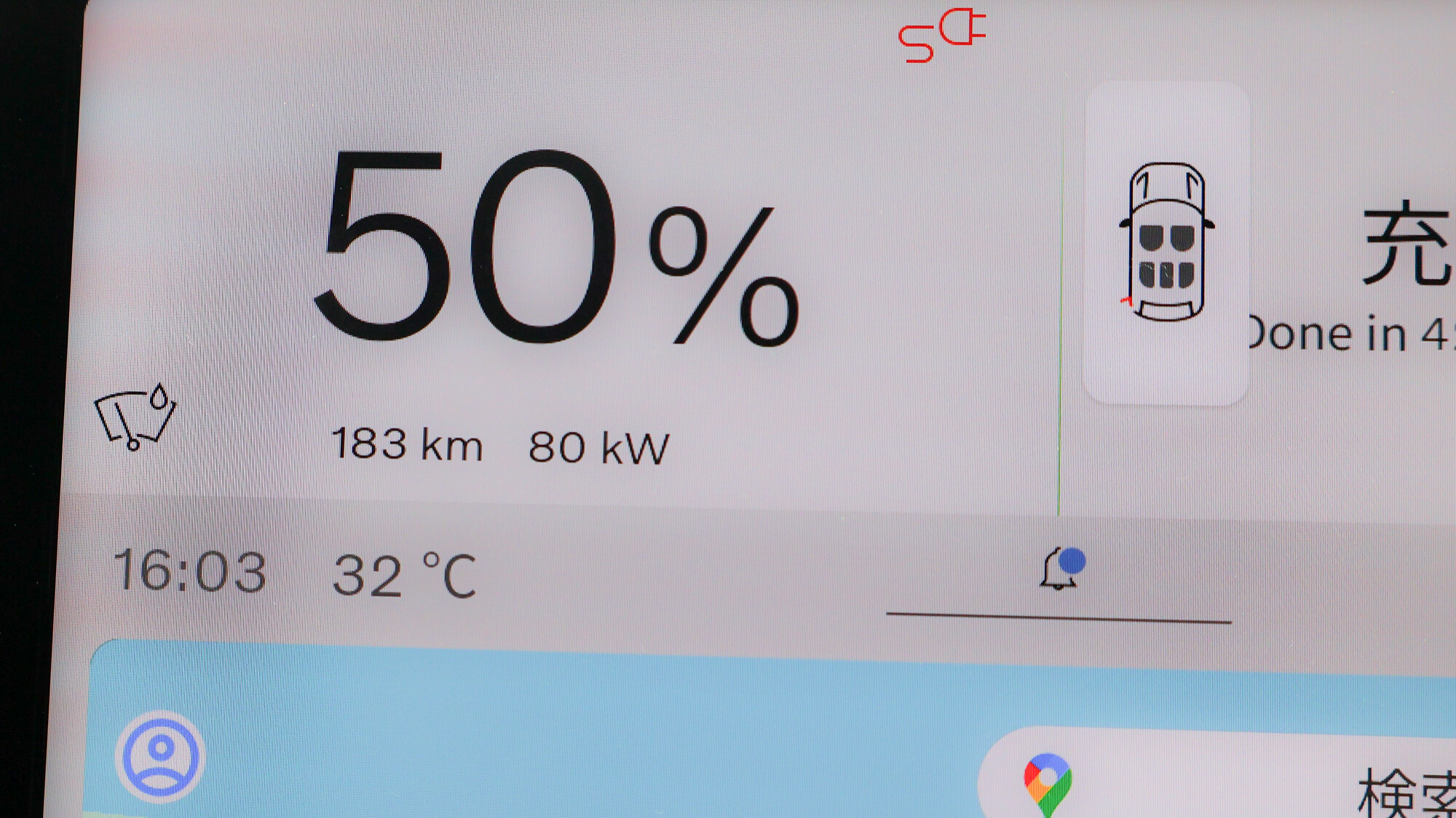

ただ、御殿場からの帰りに東名の大渋滞に巻き込まれることが多く、あまりに渋滞がひどいときには東名を使わず、一般道で箱根の山越えをすることがよくあります。そこで、試しに御殿場から芦ノ湖に向かい、箱根新道と小田原厚木道路を経由して大磯PAまで走ってみたところ、後半に下りが続いたおかげで、58.6km走ってSOCは50%を維持し、航続距離も183kmとほとんど減らない状況でした。これならいざというときでも、安心して箱根越えができます。

途中、充電性能を確認するために何度か急速充電を行いましたが、90kW器、150kW器ともにSOCが60%くらいまでは出力80kWに達しました。東関道の酒々井PAでは、150kW器でSOC20%から充電したところ、30分で33.8kWhが追加され、SOCは84%まで回復しています。
一方、常磐道の友部SAでは、最大90kWを発揮する「青いマルチ」で10分間充電したところ、SOCは21%から47%まで増えるなど、安定して高い電力で充電できるのが、なんとも頼もしく感じました。これなら箱根越えよりもさらに長距離のロングドライブにも躊躇なく出かけられそうです。

**●急速充電中に出力が表示されない。

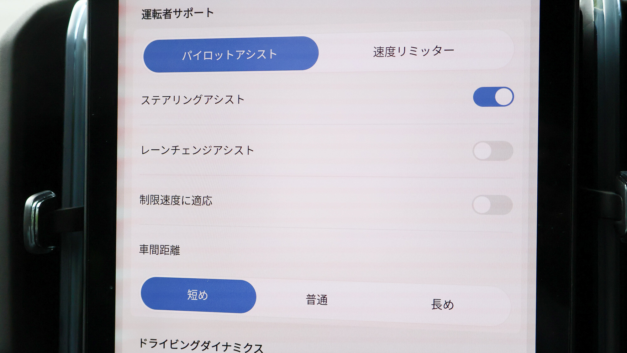

●ACC使用時の設定車間距離が乗るたびに毎回リセットされる。
●ワンペダルドライブを有効にしたときの回生ブレーキが弱い。**
ところが、今回試乗したEX30 Plus Single Motorではこうした不満がすべて解消され、前述のとおり回生ブレーキの設定については使い勝手が格段に向上しました。しかも、すでに販売されているクルマに関しても、OTA(Over-The-Air)アップデートによって機能の改善が図られるといいます。
