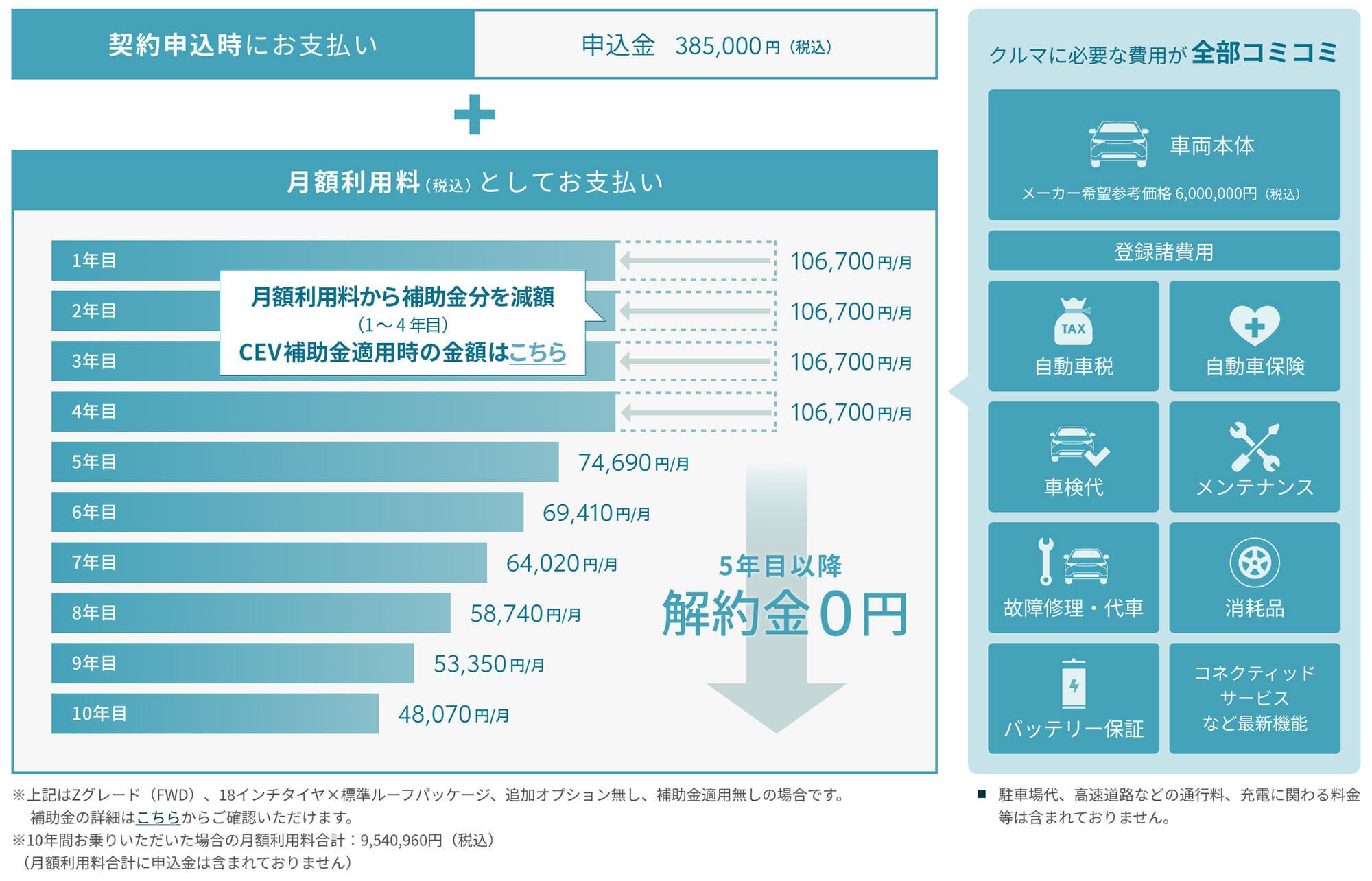

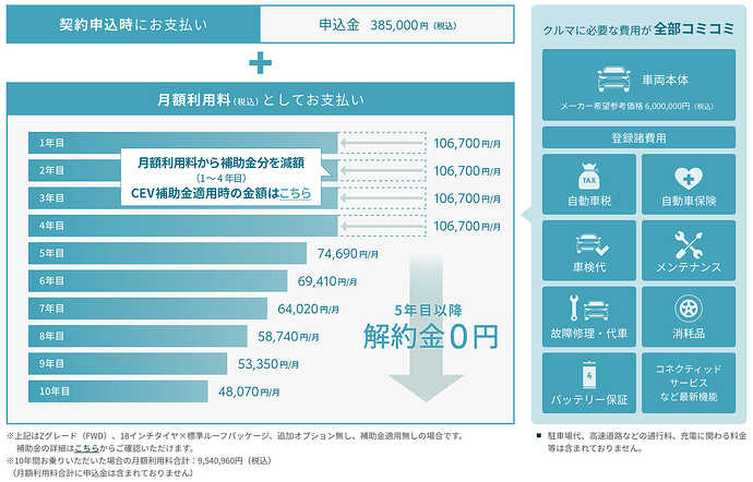

価格については、bZ4Xがサブスクのみなので単純に比較できないのですが……。KINTOでのbZ4X(FWD)のサブスク価格は以下のようになっています。
最初の4年間で512万1600円と申込金で550万6600円。5年目以降は以下のようになります。
5年目:74,690円/月=年間896,280+5,506,600=6,402,880円
6年目:69,410円/月=年間832,920円+6,402,880=7,235,800円
7年目:64,020円/月=年間768,240円+7,235,800=8,004,040円
8年目:58,740円/月=年間704,880円+8,004,040=8,708,920円
9年目:53,350円/月=年間640,200円+8,708,920=9,349,120円
10年目:48,070円/月=年間576,840円+9,349,120=9,925,960円
話がRZ450eから少し脱線しましたが、bZ4Xも10年乗れば1000万円! の立派な高級車であることがわかります。国のCEV補助金額はbZ4Xが最高額の85万円で、最初の4年間の月額費用が軽減されます。

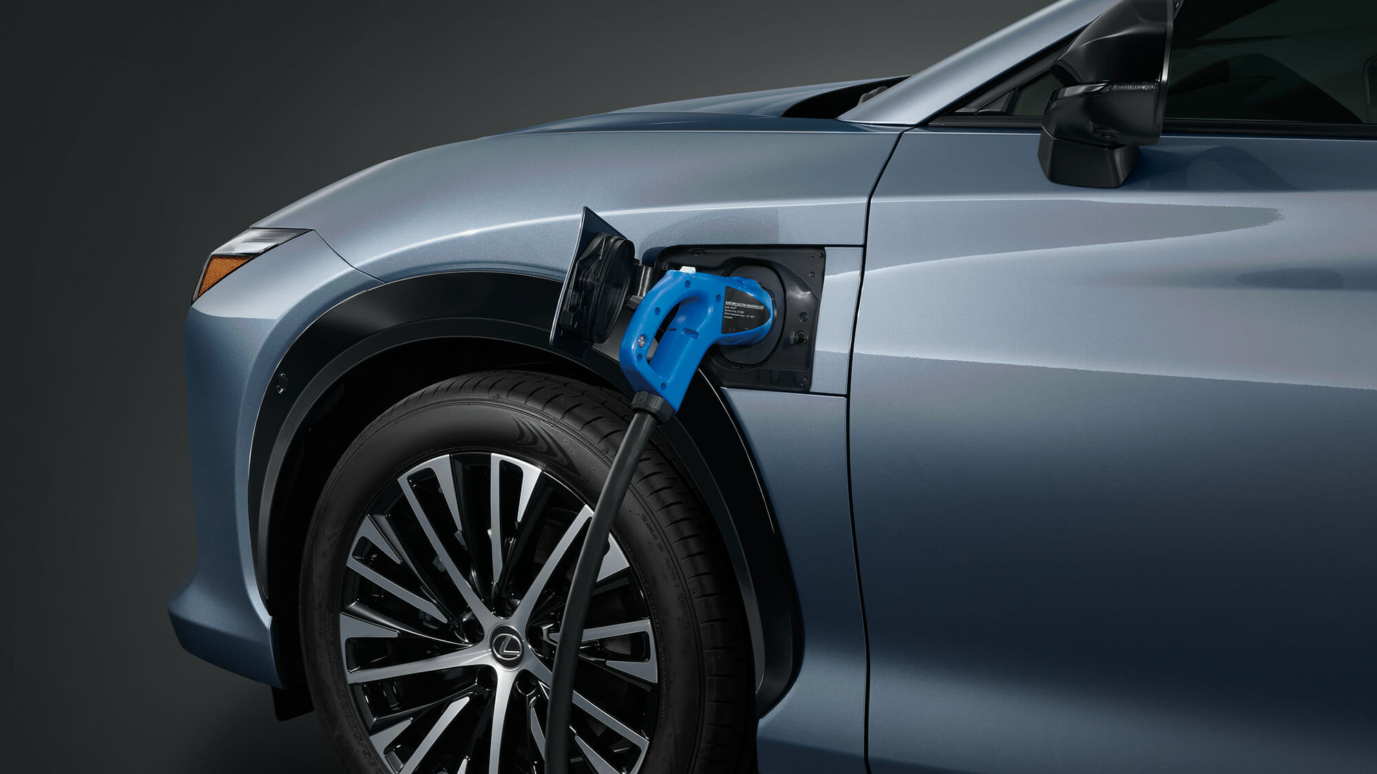

Q●急速充電は最大150kW対応、ですか?
はい、bZ4Xと同等の最大150kW対応です。
Q●バッテリー残量表示、急速充電性能などは、どのように改善(bZ4Xと比べて)されていますか?
1日あたりの10%→80%までの急速充電回数については、2回程度から約2倍程度の充電回数が可能な状態に改善し、ご提供してまいります。その他改善策(SOC表示含む)については、準備が整い次第速やかに、順次ソフトウェアアップデートにて改善を施してまいります。

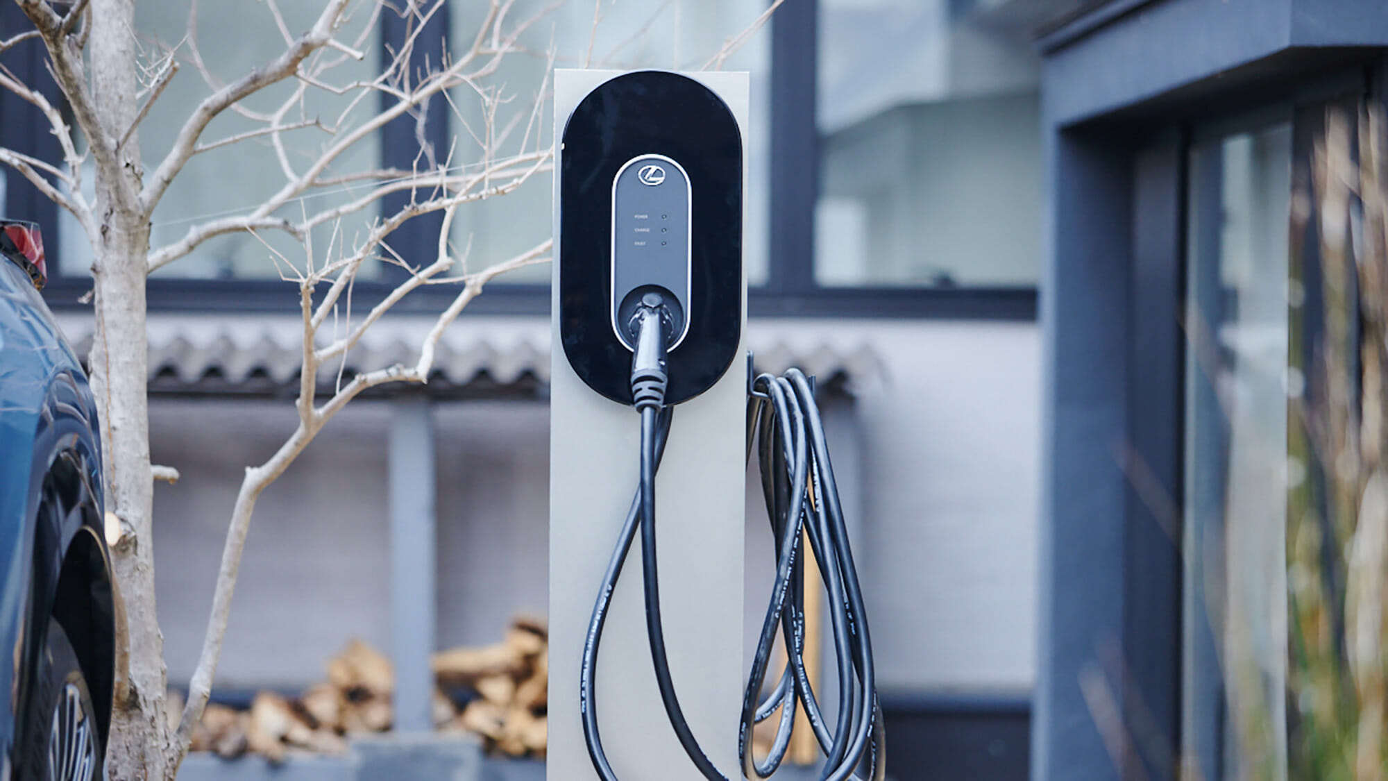

●普通充電器設置支援
レクサスオリジナル普通充電器本体+設置工事(基本工事部分)を無償で提供。
