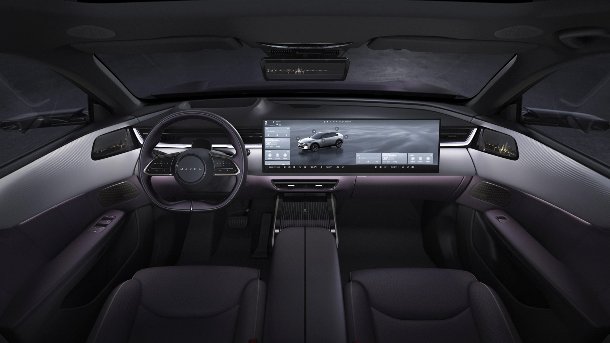

小澤 コックピットでいえば、センターコンソールに広がる26.54インチのディスプレイに注目してほしいと思います。助手席まで伸びる横長タイプですが、これが1枚のディスプレイで構成されています。大画面での快適なUIを実現するため、前のEZ-6比で1.6倍の処理性能を持つプロセッサを使用しています。
**Q. **ドライバー正面のメータークラスタがありませんが、情報はすべてセンターディスプレイに集中するタイプですか?
小澤 いえ、ダッシュボードに特殊なディスプレイが埋め込まれており、大型のHUD(ヘッドアップディスプレイ)が実装されています。メータークラスタを廃止し、運転に必要な情報はHUDに集約できます。これにより、運転中の視線移動を最適化できます。
このHUDは100インチ相当のディスプレイになっており、裸眼3D表示にも対応しています。助手席向けに3D映画やエンターテインメントコンテンツを表示させることもできます。XRナビでは、進行方向を矢印でHUDに表示するのですが、直角、斜め奥といった曲がる方向に応じて立体的に表示されるので、あたかも道路上の表示のように進行方向を示してくれます。
**Q. **メーターパネルはなくなりましたが、正面のステアリングコラムにあるのはドライバーモニターシステムですか?
小澤 はい。ドライバーの運転状態、健康状態の監視のほか、ジェスチャーコントロールのセンサーとしても利用しています。サイドミラーは電子アウターミラーとなっており、ドア部分のディスプレイで両サイドを確認します。
オーディオシステムもこだわりました。23個のスピーカーを使ったサラウンドシステムはぜひ体験していただきたい。これだけスピーカーがあるとあらゆる音像を再現できる他、ドライバーだけ、助手席だけに聞こえる音を同時に作り出すこともできます。
