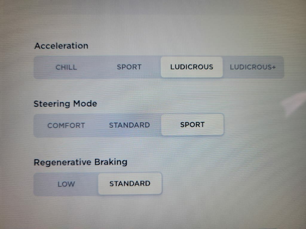

私は普段、パワーステアリングの設定はスポーツ(最も重め)にしているのですが、さすがにちょっと重すぎるように感じたので通常に変更して取りあえずは凌いでいました。

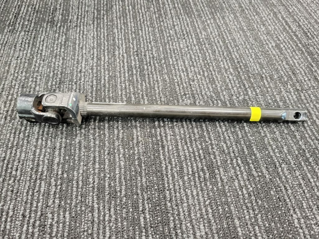

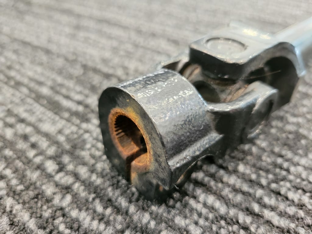

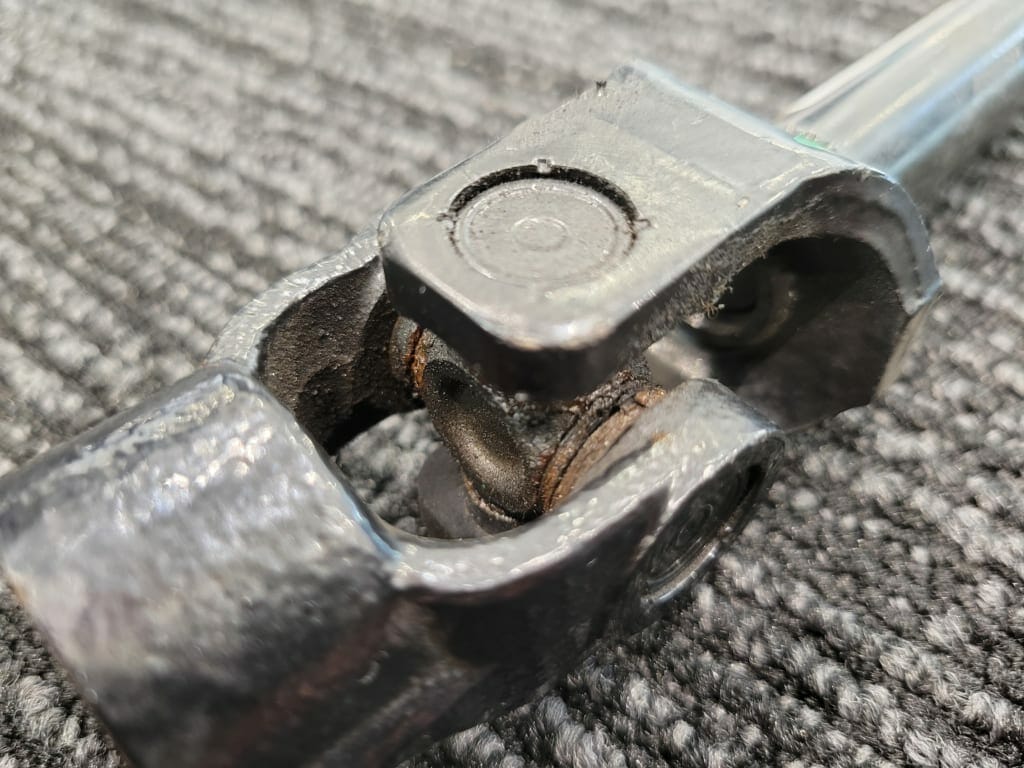

いろいろ調べてみると、モデルS/Xでは、このステアリングI-シャフト(下側)のUジョイント部分が露出しており、錆びちゃったり固くなったりしてしまうようです。なんとなく設計不良のような気もしますが(汗。写真は交換した古い部品です。
※注、当該部品は私に見せていただく前に、しっかりクリーニングされていると思われます。
修理代は意外と安上がりでした
修理は対策品に交換です。
  • 私の :1027828-00-A
  • 対策品:1027828-00-B
ということで、リビジョンがA→Bに上がっていました。ちょっと見ただけではあまり違いが判らないのですが、材質や潤滑方法が変わっているのかもしれませんね。ちなみにこの部品の左ハンドル用のパーツナンバーは1027826-00-Bです。

こんな重要保安部位のクロスジョイントが錆び付きで操舵感として判るほど重くなるとは、驚くべきことで、ほとんど聞いたこともありません。
おそらく、クロスジョントのニードルローラーベアリングのグリスを封入するためのシール不良なんでしょうが、日本の環境で多発している可能性があると想像します。
