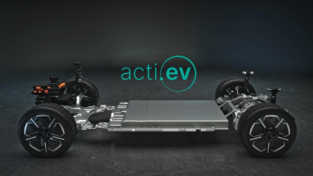

パンチもガソリン車モデルがありますが、パンチevははタタ・モーターズ初のEV専用プラットフォームを採用しています。プラットフォームは『acti.ev』(アクティブ)という名前で、タタ・モーターズ子会社のタタ・パッセンジャー・エレクトリック・モビリティ(TPEM)が開発しました。
Presenting acti.ev | TATA.ev’s first Pure EV architecture(YouTube)
バッテリーも自前で調達へ
まずはパンチevのベースになっているEV専用プラットフォーム、アクティブの特徴を見ていきましょう。
興味深いのは、駆動方式がFWD、RWD、AWDのいずれにも対応していることです。まあ、モーターの配置が自由なのはEVならではの特徴ですが、タタもこれをやってくるのかと思いました。
今回のパンチevはFWDだけのようですが、今後はバリエーションが出てくるかも知れません。

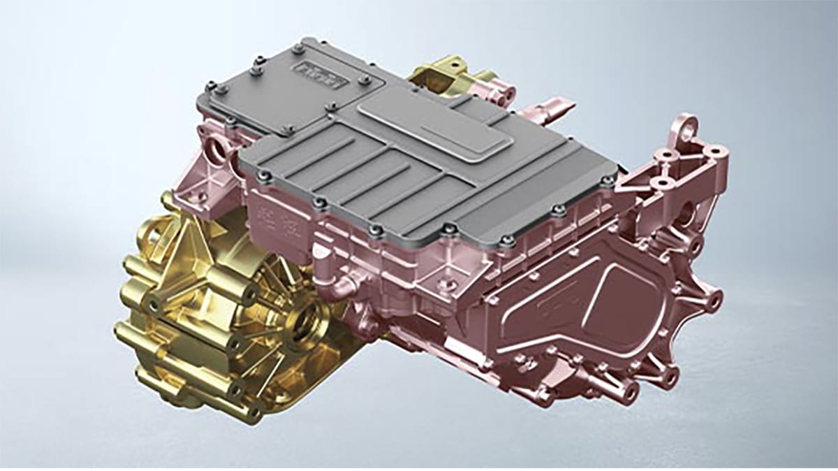

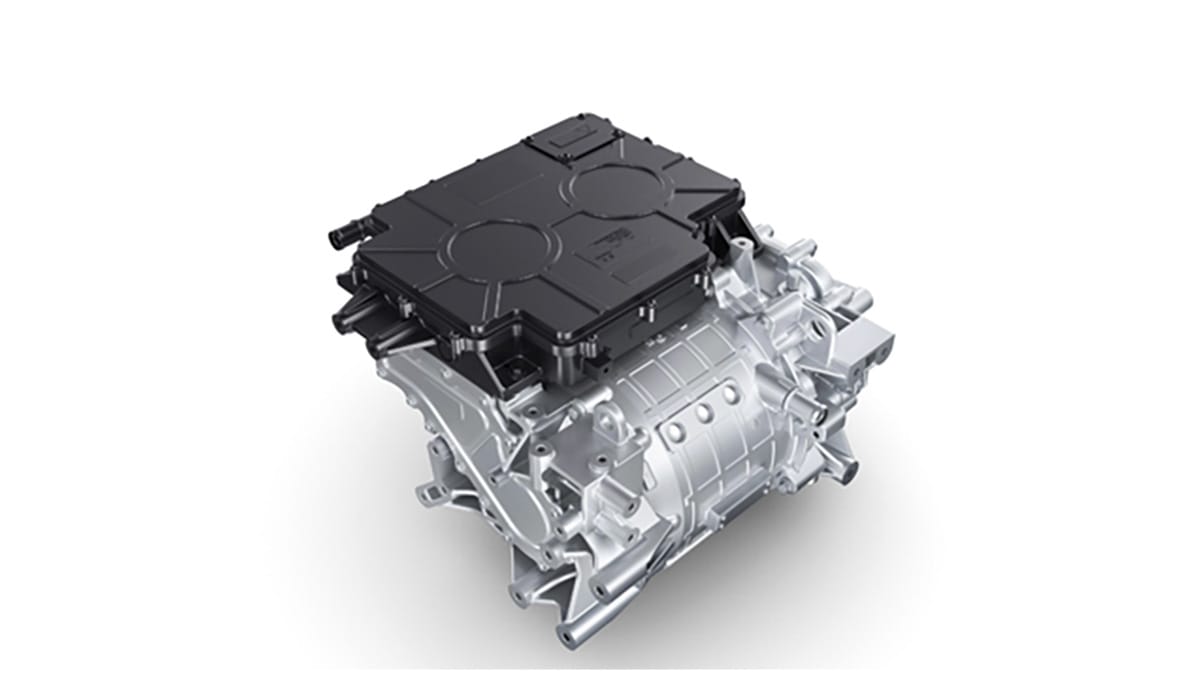

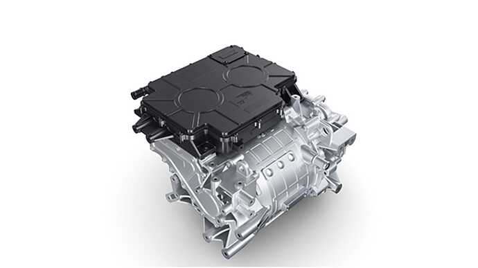

ドライブトレインはeアクスル(モーターやコントローラーを一体化した駆動ユニット)を搭載しています。これまでのタタのEVもeアクスルでしたが、初期のTigor.evと比較するとかなり小型化されている様子が伺えます。

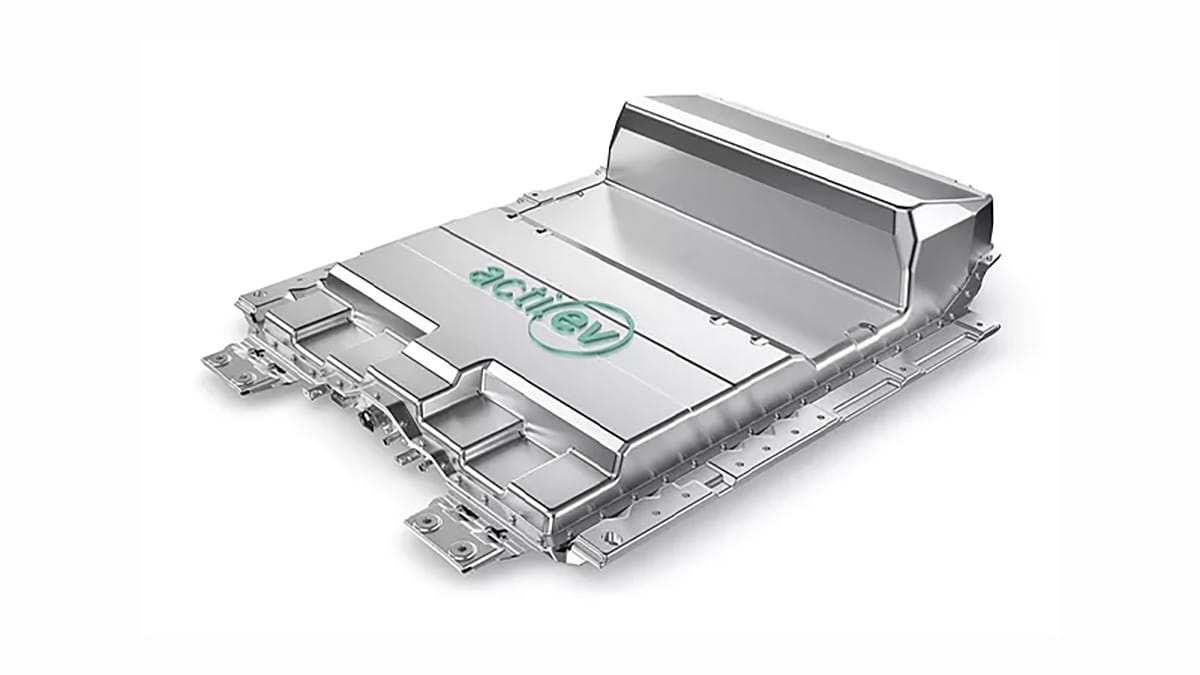

バッテリーはリチウムイオンです。組成は不明ですが、これもTigor.evと比べるとコンパクト化され、床下に収まるようフラットな形状になっています。
バッテリーはクーラントで温度管理をしています。インドの厳しい気候を考えると必須なのでしょう。ICEと車体を共用しているEVもすべて、クーラントで温度管理をしています。
タタ・モーターズは、これらのモーターおよびバッテリー関連技術を『Ziptron』と名付け、EV開発の中核に位置付けています。
