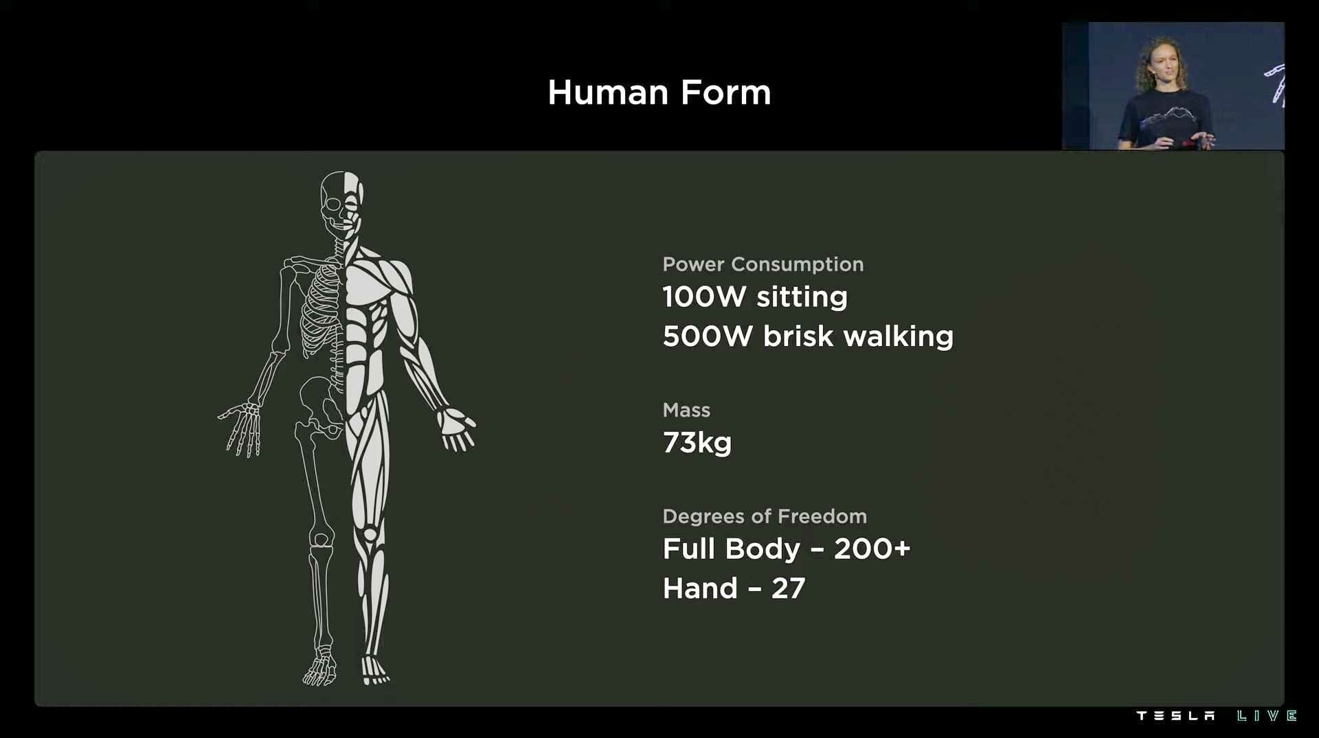

体重は73kg、可動部200箇所、手指には工具類も扱えるように17箇所も可動部(自由度)が設けられています。
この人型ロボットは商品化を目標に開発されており、テスラ車の生産理念を活用して、安く大量に作ることを前提にしています。販売価格は2万ドルを切りたいとのことですが、過去にもイーロンは「モデルSで5万ドルを切る」とか「モデル3で3万5,000ドル」と大風呂敷を広げつつ、実際はロングレンジやパフォーマンスは倍ほどの価格だったため、きっとオプティマス君もパフォーマンスグレードは4万ドルすることでしょう。
バンブルシーは2.3kWhのバッテリーを搭載し、電費は「座っていれば100W、早歩きなら500W」のため、座っているだけなら23時間、ずっと歩き回っていると4時間ちょっとで電池切れということです。テスラは「2.3kWhあれば工場で1日働ける」と言っているのですが、バッテリーが劣化してくると勤務中にタバコ休憩ならぬバッテリー休憩に出かけるようになるんでしょうね。

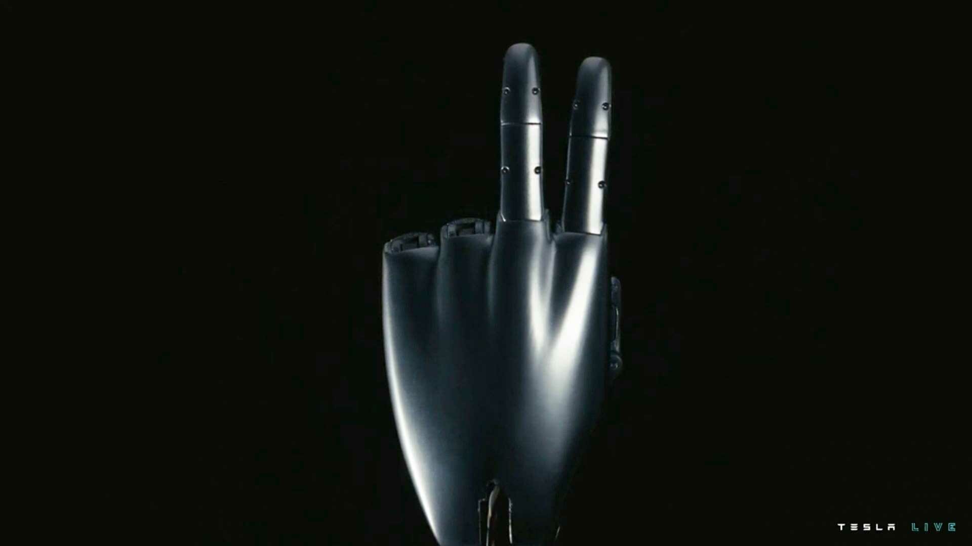

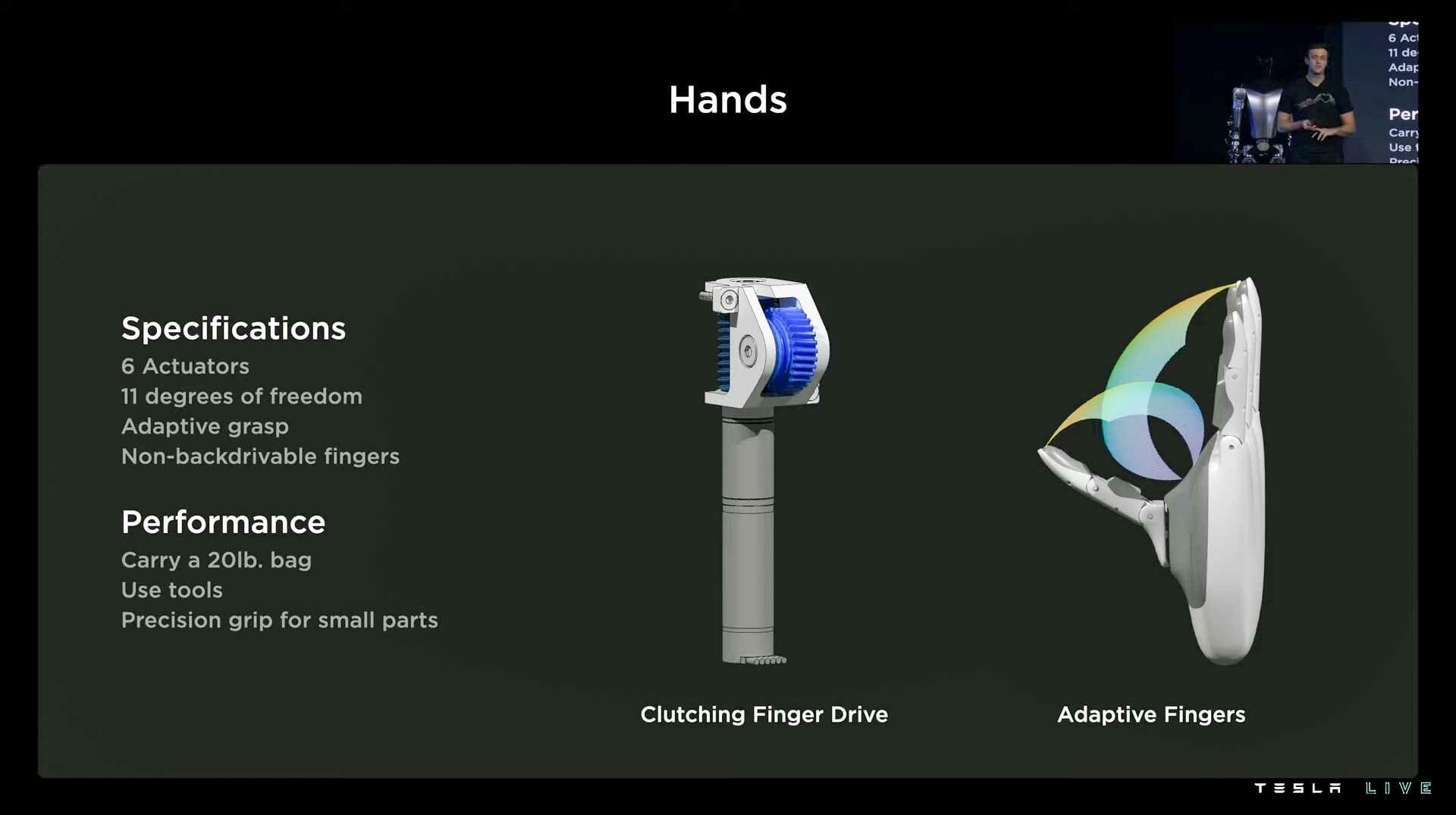

手のメカニズムに注目すると、実は人間より関節の数が一つ少ないです(親指除く)。これについて、器用さがどれだけ落ちるのか不明ですが、もしかしたら将来は力仕事をしない器用さメインの指パーツなどが登場するのかも知れません。指は後戻りしない機構を採用しており、買い物袋のような荷物を持った際にモーターがずっと握った状態を維持しなくても勝手に指が開かない仕組みです。指先には感触のフィードバックもあるため、柔らかいものや繊細なものも扱えるようです。

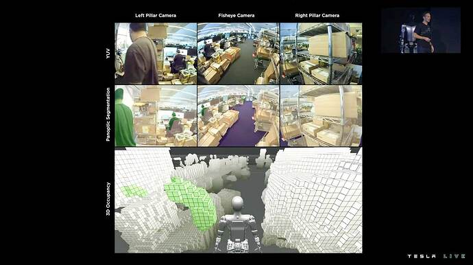

自動車チームのこの数年間のオートパイロット(AP)の研究のお陰で、ロボットチームはたった数ヶ月で二足歩行を可能にすることができました。下図を御覧ください。これは上の段からカメラの入力、セグメンテーション(人とか棚の切り分け)、Voxelマップ(空間のどこが歩けてどこがぶつかるか)となっており、テスラ車のAPと全く同じ仕組みで外界を認識しています。最上段にLeft Pillar Cameraと書いていることから、車のBピラーカメラだと推測できますが、左上の図の男性がよほど大男でもない限り、オプティマスの肩あたりに側方カメラがついているように見えます。

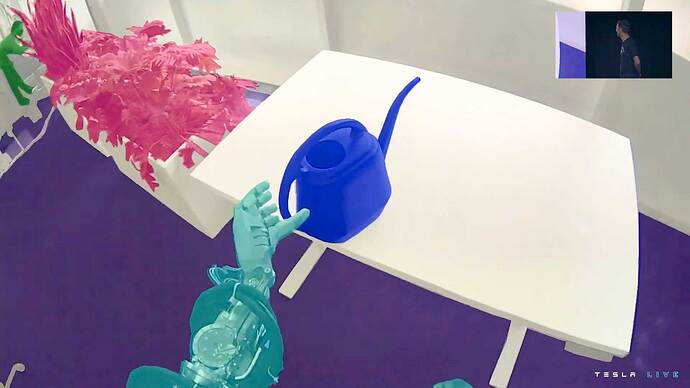

自分の周囲の空間の認識だけでなく、「これはじょうろ、あれは植物、地面は紫」と認識するラベリングもAPチームの成果を引き継いでいます。ラベリングの分野において、実はゆっくりと歩道を歩くオプティマスこそ、高速で走り去ってしまう自動車にはできない精密なラベリングの切り札になるのではないかとも噂されています。
