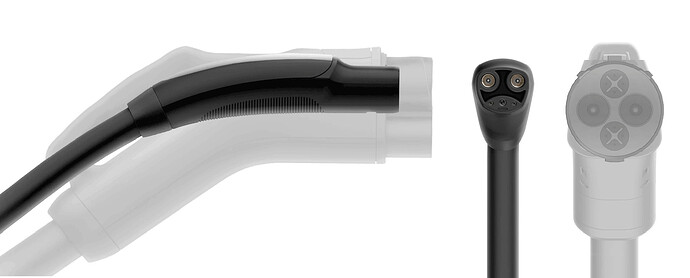

新型チャデモアダプターは最大130kWの仕様に
そして、現在は販売停止となっているチャデモアダプターについては、従来は最大50kW(125A)だったものを「最大130kW(最大電流値の推定としては300A程度)に耐えられる仕様」として「次の四半期(7〜9月)、遅くとも年内にはアップデートする」ことを示しました。
挨拶のなかで詳細なスペックなどは語られませんでしたが、関係者からの情報を交えつつポイントを整理しておきます。
ケーブルがない一体型でコンパクト
関係者からの情報によると、新型チャデモアダプターに車両、充電ケーブルそれぞれの接続部を繋ぐケーブルはなく一体型のコンパクトなものになるようです。ユーザーとしては望ましい進化といえるでしょう。ただし、充電器側ケーブルの重さがかかるポイントが従来型のアダプターよりも遠くなるため、テコの原理で車両側接続部に掛かる力が大きくなってしまう懸念があるため、現在はそうした耐久性テスト&改善などが行われているようです。
テスラ製ではなくサードパーティ製になる
橋本氏の挨拶でも「サプライヤーを調整中」といった言葉があったように、従来品は「テスラ製」でしたが、新型はサードパーティ製となるようです。テスラ以外のサプライヤーが「チャデモ規格→テスラ(NACS)規格」のアダプター開発を手掛けるのは、ソニーホンダやマツダが日本で発売するEVにNACS採用を発表し、テスラ車以外のカスタマーの需要を想定できるようになったことが追い風になったのではないかと思われます。
また、「車両側はNACSでもアダプターがあればチャデモが使える」ということになれば、マツダ以外の自動車メーカーがNACS採用に踏み切る要因になることも考えられます。そうなると、現在はチャデモだけで展開している国内の急速充電ステーションで、NACSポートが併載されるような動きが加速することでしょう。
いずれにしても、チャデモ協議会などとはしっかり調整していただいて、不具合なく使える新型アダプターができあがること(ほかのメーカー製EVでも使われるようになる可能性があることを考えると、できれば公式に認証されて)に期待します。また、パワーエックスが展開するハイパーチャージャーで「テスラ車で充電すると故障する」といったトラブルの原因がチャデモアダプターにあるのではないかとも言われていました。この課題も、新型ではしっかり解決されているとすっきりします。
気になるのは価格……
気になるのは、新型チャデモアダプターの価格です。今は公式のショップサイトから姿を消している従来品は、10万円以上まで値上がりしていました。対応出力が倍以上となり、はたして新型アダプターがいくらで購入できるのか。テスラオーナーには裕福な方が多いでしょうが、SCネットワークは急ピッチで拡充されていて、あえてチャデモ充電器を使わなければいけないケースは減っているはず。20万円を超えてしまうような価格になると悩ましいところではないかと思います。
ちなみに、新型アダプターは「130kW対応」とのことなので、電流値としては最大300〜350A程度と推定できます。150kW急速充電器の定格がおおむね350A(15分のブーストモード搭載が多い)であり、現状で日本国内に設置されている最大出力150kW器の性能は、ほぼ、フルに引き出せるのではないかと思われます。
