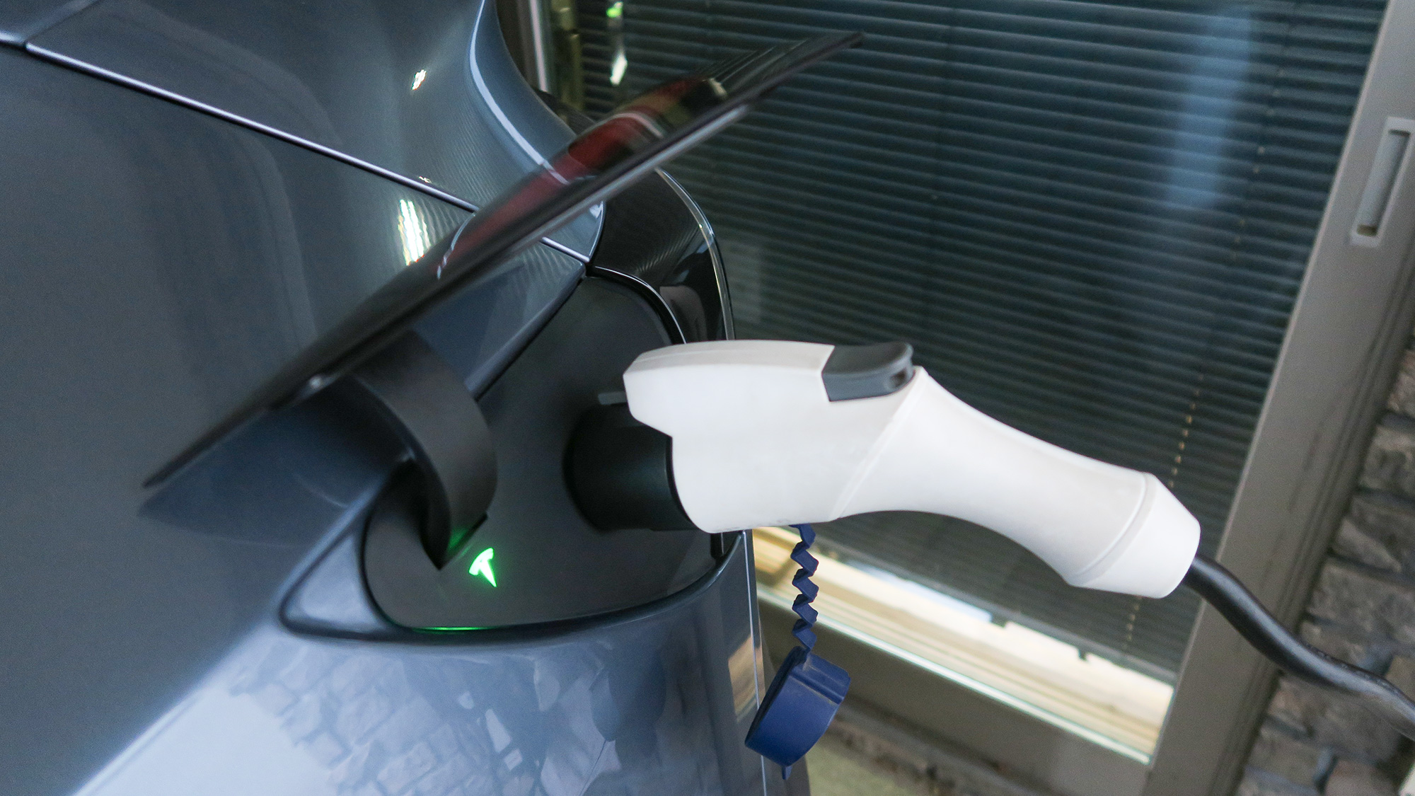

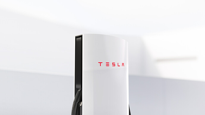

「充電時のお客さまの選択肢を増やし、利便性を高めることを目的」とした決定ということで、NACS規格の充電ポートを搭載したマツダのEVユーザーはテスラが独自に展開するスーパーチャージャーの利用が可能になるほか、アダプターによってNACS以外の充電規格(つまりはCHAdeMO)の急速充電器も利用できる見通しということです。
マツダがプレスリリースを発信したのに合わせ、「X」ではテスラジャパンの公式アカウントが「スーパーチャージャーネットワークへようこそ!」と歓迎するポストを投稿していました。
電気自動車の普及を加速させるには優れた充電体験が必要不可欠です。マツダが日本でNACSを選択したことを嬉しく思います。信頼性と将来性を兼ね備えたスーパーチャージャーネットワークへようこそ!https://t.co/42J83OWYFb https://t.co/A81Nsq8Gvz

今回の発表で、マツダは「チャデモ→NACS」のアダプターを提供する「見通し」を明言しています。とはいえ、チャデモ協議会では本来アダプターの使用は認めていません。テスラのアダプターは特例で、モデルS導入時、来日したイーロン・マスクCEOがチャデモ協議会に出向いて仁義を切ったというエピソードを聞いたことがあります。あと、フィアット500eのアダプターはチャデモ協議会の事前承諾なしにゴリ押しで作られたとか……。
とはいえ、アダプターを介したチャデモ規格での充電は最大125A=50kWという制約があり、テスラ車の急速充電性能を生かし切れてはいません。また、最近はアダプターの価格が高くなっている上に、「すぐ故障する」といった話もしばしば耳にします。
そもそも、マツダがNACSを採用することに、チャデモ協議会はどのように対処するのか。例外的なアダプターを認めるのかといった点は、今後の推移を注視する必要があるでしょう。いずれにしても、すでにかなりの規模で普及しているチャデモ規格の急速充電インフラを活用するためにも、アダプターの提供は「NACS採用」が広がるための不可欠な要素になるでしょう。
ちなみに、NACS規格は急速も普通も同じポートで充電します。日本国内の普通充電器は「J1772(タイプ1)」と呼ばれる規格のプラグで広く普及していますが、こちらのアダプターは現状のテスラ車でも比較的安価で入手可能。普通充電はそもそも出力が低いので、出力制限や故障などのリスクは気にせず利用することができるでしょう。

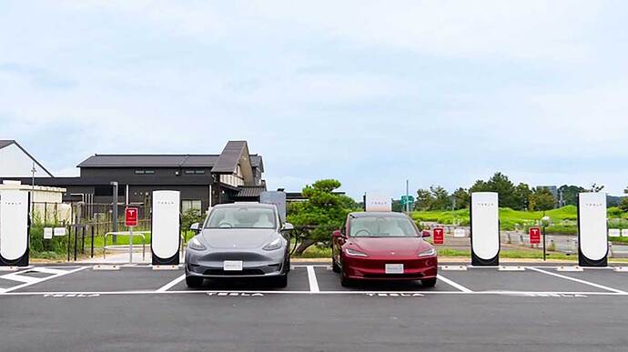

高速SAPAにもスーパーチャージャーが整備される?
今まで、高速道路網のSAPAにテスラのスーパーチャージャーは設置されていませんでした。公共の充電インフラなので、特定のメーカー車種だけの施設は不可というのが主たる理由とされています。新東名の浜松SAや遠州森町PAはSAPAと隣接した場所にスーパーチャージャーがありますが、一度高速を下りなければ行けません(SAPAの施設は利用できます)。
マツダ、そして今後は他社もNACSを採用する動きが広がれば「特定メーカー車種だけの施設は不可」という理由はなくなります。
現在でも、テンフィールズファクトリーの「FLASH」という急速充電器はチャデモ規格とNACS規格のケーブルを併用できるようになっています。スーパーチャージャーそのものを高速SAPAにも設置、というよりも、eMPを中心に整備しているチャデモ規格の急速充電器にNACSのケーブルを併設するといったニーズが高まることが予想できます。
