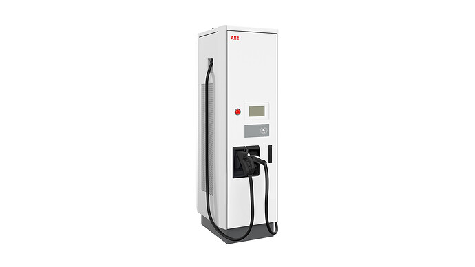

2025年8月4日、ABB株式会社がCHAdeMOとNACS(North American Charging Standard)の両規格に対応したEV用急速充電器「Terra 184 JN」の国内取り扱いを開始することを発表しました。
ABBの「Terra 184」シリーズは最大出力150kW超の高出力急速充電器として日本国内で中心的な機種であり、高速道路SAPAなどに多く設置されています。新モデルの Terra 184 JN(CHAdeMO + NACS仕様)は、1台の充電器に2口のケーブルを搭載、EV1台での充電時にはCHAdeMOで最大150kW相当、NACSでは最大180kWで充電。EV2台の場合は各口最大90kWでの同時充電が可能です。
Terra 184 JN はABBが2023年にイタリアのヴァルダルノに開設したDC急速充電器の大規模な生産施設で製造されるとのこと。2025年内に受注を開始し、2026年から納品を開始する予定であるとしています。
また、既設の「Terra 184 JJ(CHAdeMO + CHAdeMO仕様)」についても、CHAdeMOケーブルをNACSケーブルに変更できる「NACSアップグレードキット」(価格は未定)を提供し、Terra 184 JN へのレトロフィットが可能となります。

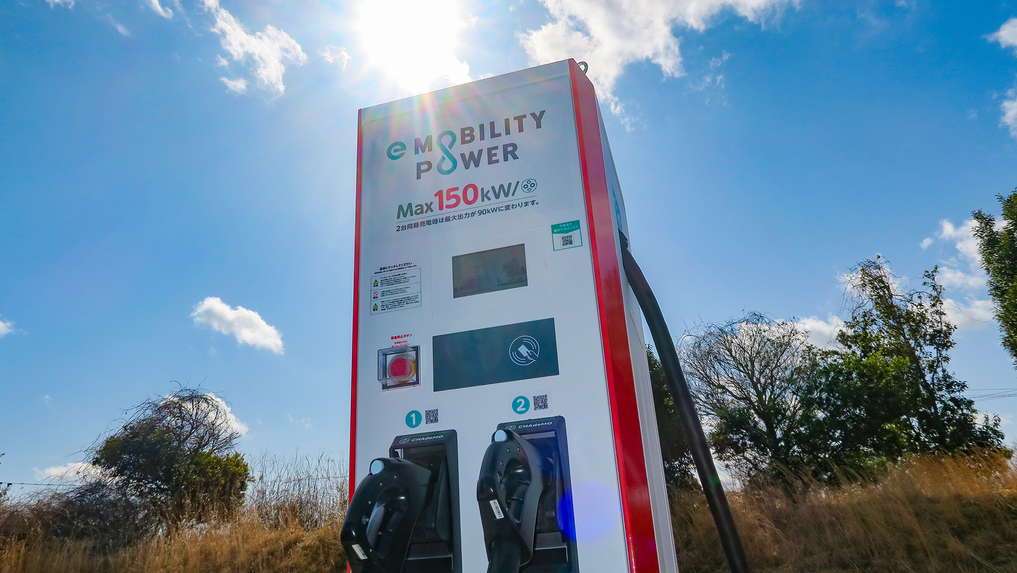

現在、日本の高速道路SAPAの急速充電ステーションのほとんどは株式会社e-Mobility Power(eMP)が運営しており、テスラ規格をもとに策定されたNACS規格には対応していません。今回、そのeMPが採用しているTerra 184でNACSケーブル搭載が可能になったことで、今後、高速道路SAPAなどeMP運営の充電スポットでもテスラ車、あるいはNACS規格の充電ポートを搭載した他メーカーのEVも充電できるようになるのでしょうか。

まず、CHAdeMO規格のケーブル2本を搭載するTerra 184 JJの日本国内における累計出荷台数は「約1000台」とのこと。国内で出力120kW以上の充電スポットをEVsmart(ウェブサイト)で検索するとその数は600カ所弱でした。研究開発用途などで設置しているところもあるため、公共用のスポット数を大幅に上回る出荷数になっているのだと思います。また、最大出力90kW×2口で運用されているスポットがあるのかも知れません。
いずれにしても、高速道路SAPAなどに設置されている150kW器は「ABBか新電元」という状況は実感できています。ABBの Terra 184 が現状の日本国内で最も普及している高出力急速充電器であるといっていいでしょう。

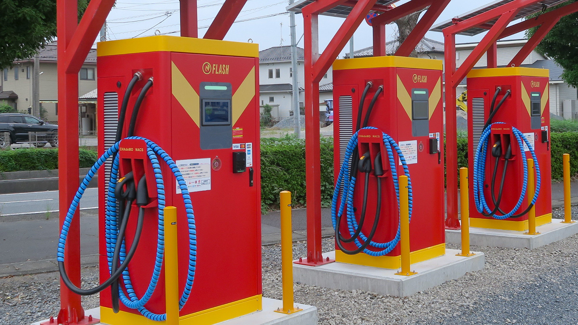

機能として気になったのが、充電器には2口のケーブルがあっても、CHAdeMO + NACS仕様でケーブルが1本ずつでは、CHAdeMO規格のEV2台が同時充電することはできません。テンフィールズファクトリーが展開しているフラッシュのように、ひとつの出力口に対して「CHAdeMO + NACS」の各2本のケーブルを搭載できれば、CHAdeMOのEVが2台来ても、テスラ車が2台かち合っても大丈夫と考えてみたのですが……。
ABBの回答は「充電器1台に対して、CHAdeMO + NACSの1本ずつとなります」ということで、1口から2本出しは不可能でした。とはいえ「出力2口をNACS + NACS とすることも可能ですか?」という質問には「可能です」という回答。EV普及の状況に合わせて「CHAdeMO + CHAdeMO」と「NACS + NACS」を複数基設置するなど、設置方法のバリエーションが生まれてくるのかも知れません。

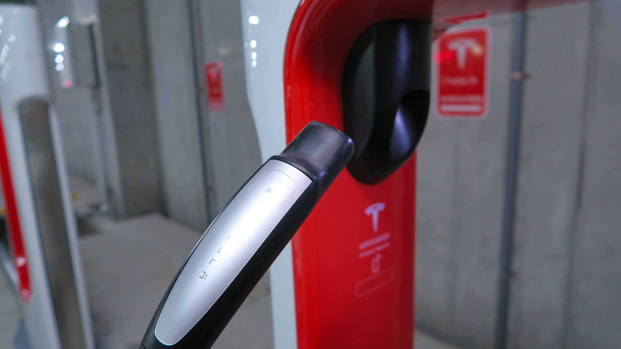

現状では厳しいと思われるかもしれませんが、しかし、海外のテスラのスーパーチャージャーには他のメーカーのEVが充電できるように「Magic dock」というものがありますが、こういう感じのアダプターのCHAdeMOのタイプがあるだけでかなり便利だと思います。個別購入でもOKです。
現状で、逆のパターンであり、NACSのテスラでCHAdeMOと使う場合「チャデモアダプター」を使う必要があり、使ったことはありませんが大きくて使い勝手が良くない想像します。かといってNACSに繋ぐのにアダプターがコンパクトだと、大きくて重いCHAdeMOが真っ直ぐに飛び出ていると色んな意味で怖いです。
チャデモアダプターの新型が出るのは知っていますが、おそらく形は以前と似たようなタイプだと思っています。
ということでCHAdeMOの車にNACSの充電器を繋げる方がコンパクトでスマートなアダプターになると思います。
