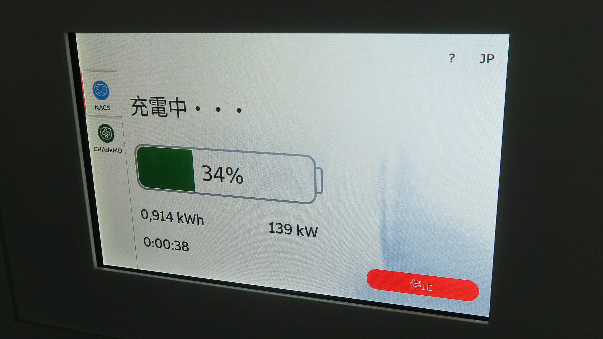

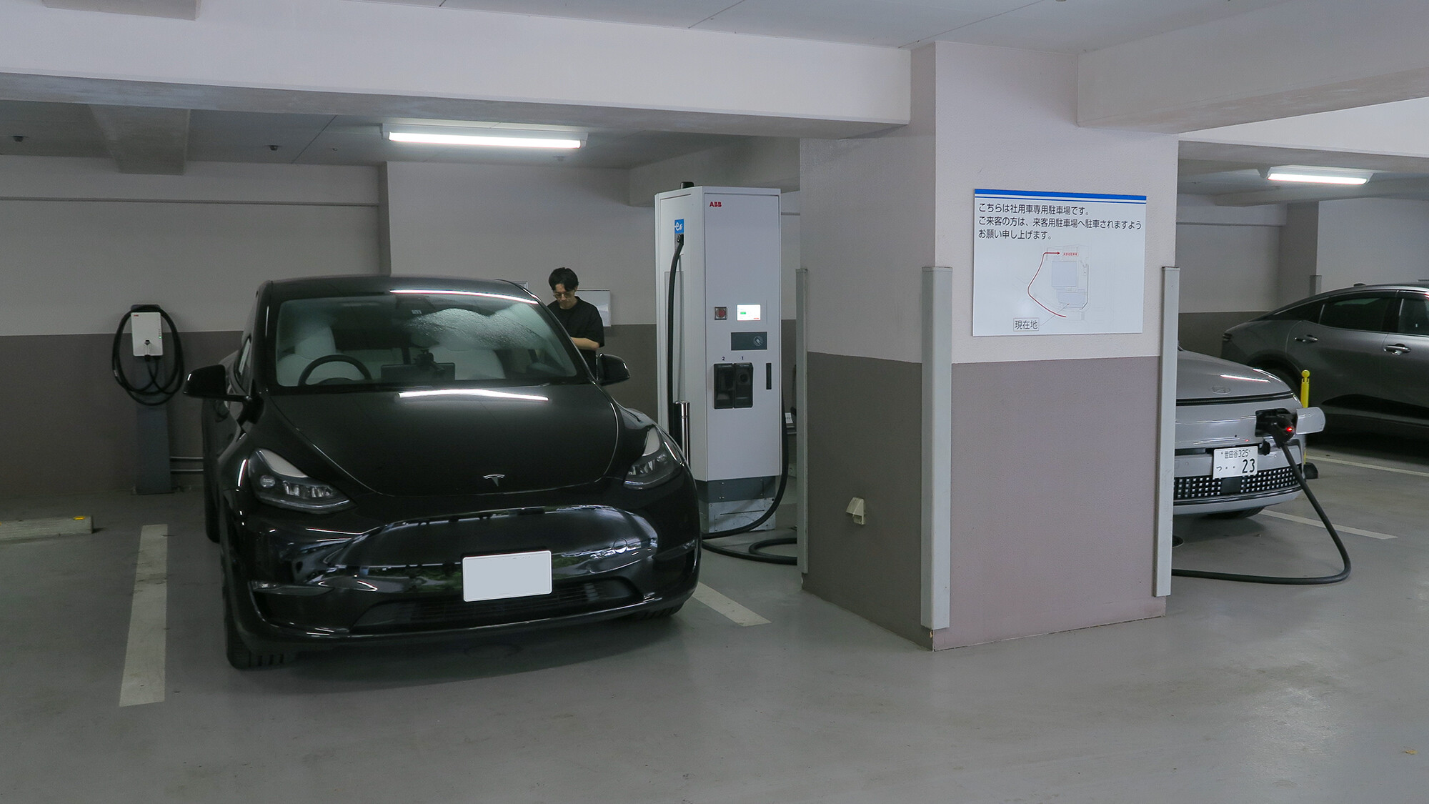

まず、実際の充電結果です。最初に接続したのはモデルY。EVが最大の充電性能を発揮するには、バッテリー残量(SOC)が10%以下などに減っているのが理想的ですが、充電開始時のSOCは33%と「そんなにお腹は減ってない」状態でした。それでも、充電を始めてすぐに139kWの出力が確認できました。

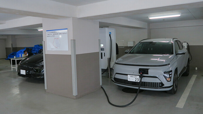

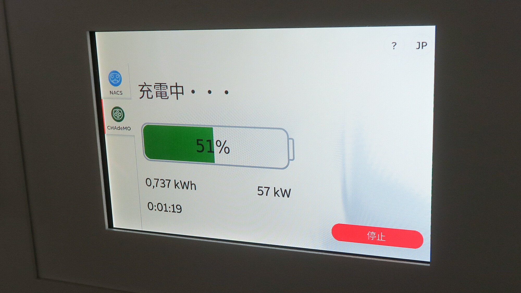

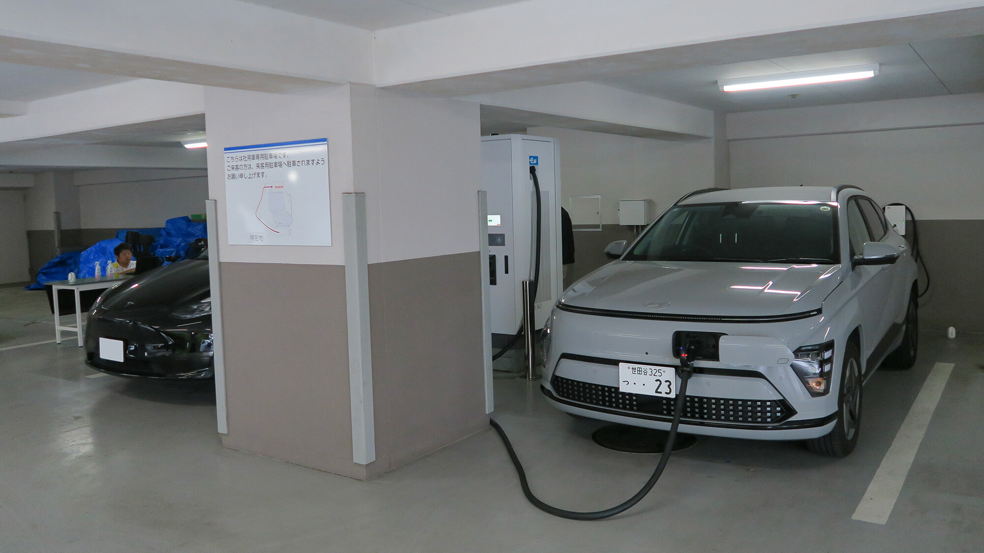

5分ほどでSOCは45%になり、出力も100kWほどに落ちてきた頃合いを見計らって、チャデモ側でコナの充電を開始。充電開始時のSOCは50%とこちらも満腹気味ではありましたが、57kWの出力で充電できました。
ひとつ白状しておくと、私も高橋さんも頻繁に長距離試乗を行っていて、急速充電制能の検証はできるだけSOCを減らして行うのがベターであることは重々承知しています。でも今回、検証場所が近かったこともありうっかりSOCを減らして到着することを失念してました。私の場合、SOC55%くらいで早めに到着してしまいそうだったので、近くで見つけた森の中を周回する道をグルグル走ってなんとか50%までSOCを落としましたがタイムアップ。途中、急な放電でバッテリー高温のアラートが出たので、急速充電に備えてコンディショニングをオンにしたというお粗末でした。

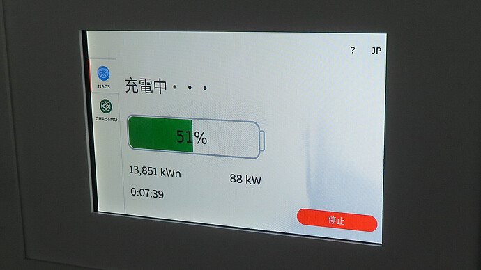

Terra 184 JN は単独充電時はチャデモ規格で最大150kW(電流値として350A)ですが、2台同時充電になると2口それぞれが最大90kWに制限されます。コナの充電を始めた後でNACS側の出力を確認すると、SOC51%で88kWに落ちていました。チャデモとNACS、それぞれの出力状況を推定してみましょう。

モデルYは2台同時充電でも88kWの出力を記録
まず、コナカジュアルのシステム電圧(スペック値)は269Vと低めです。出力が57kWということは、「57kW ÷ 200A=285V」と計算できます。開始時SOCが50%と高かったものの、充電器側の最大出力である200Aで充電できていたと推定していいでしょう。
モデルYの公称システム電圧は345V(いわゆる400Vシステム)です。2台同時充電が始まってからの出力は88kWでした。ということは「88kW ÷ 200A=440V」という計算となり、電圧値が高すぎます。車両側の電圧が380V程度だったと仮定すると、88kW出力時の電流値は「88kW ÷ 380V =約232A」も流れていた計算になります。
ケーブルのスペックが高いNACSの場合「90kW制限=200A制限」ではないということですね。また、SOCがちょうど50%を超えるくらいまで上がっていたので、コナ充電開始前の100kW程度から88kWに出力が落ちたのは、モデルY側からの要求電力が下がった可能性もあります。
これは、後で取材内容を整理しつつ計算してわかったことで、ABB担当者に詳細を確認したところ、2台同時充電時の各コネクタ最大出力は90kWに制約され、それに合わせて出力電流が調整される仕様となっているということでした。後日、ABB担当者よりコナとモデルYの同時充電時の実際の充電データを提供いただきました。
**コナ:206A × 277V = 57kW
モデルY:225A × 391V = 88kW**
なにはともあれ、1基2口の高出力充電器で、モデルYとコナが並んで充電できる便利さを実感することができました。もし、この急速充電器が高速道路のSAPAにズラリと設置されるようになれば、とくにテスラ車オーナーのみなさんは高速道路を利用するロングドライブの利便性がグッと向上する(というか、選択肢が拡大する)はずです。浜松SAや遠州森町PAなどのスーパーチャージャーを利用するにはスマートインターチェンジから一度高速道路を下りる必要がありますが、SAPA内にこの充電器があれば高速を下りることなく充電可能。さらに、チャデモ規格の充電器利用に必要だったアダプターも不要です。

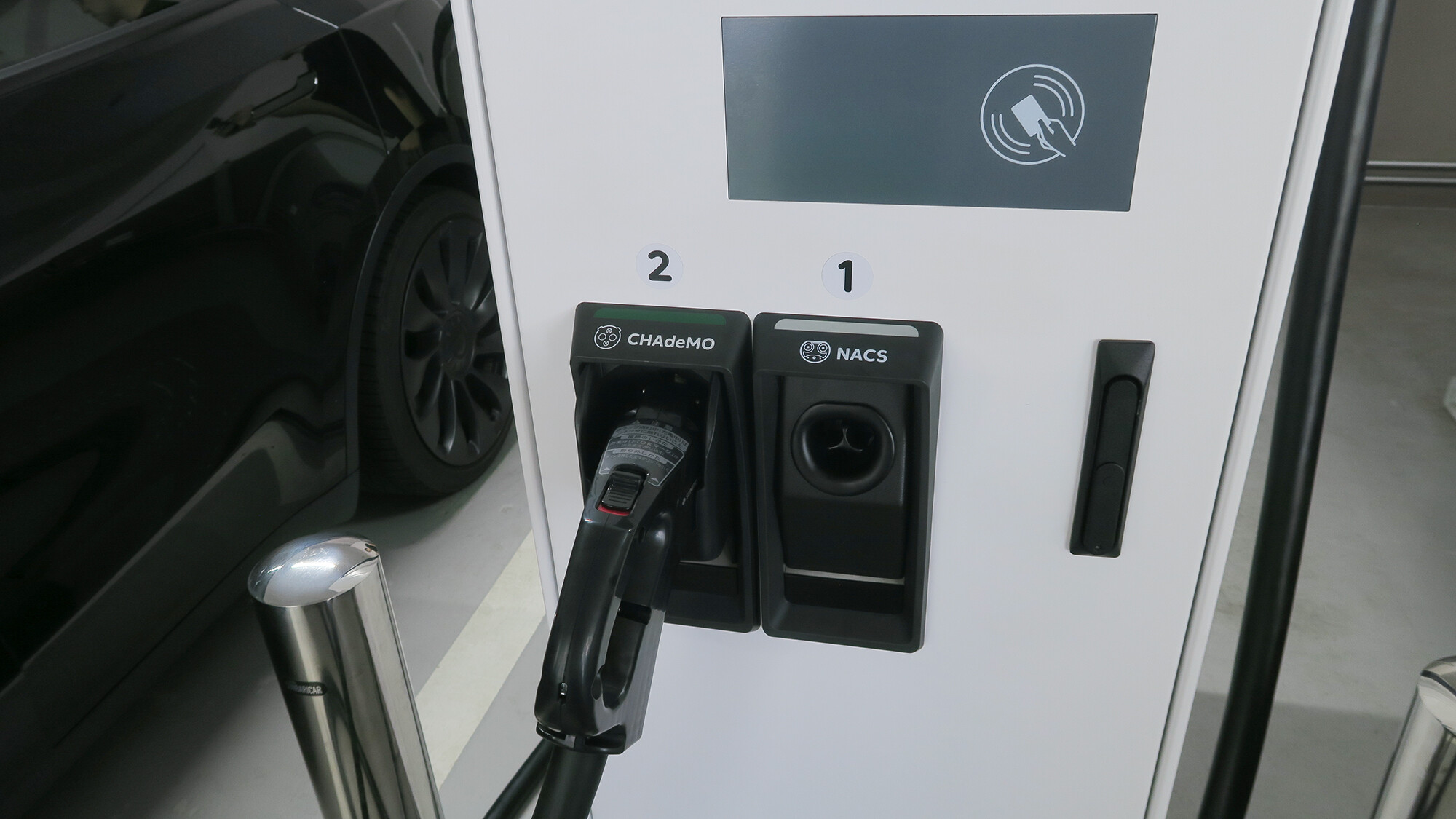

Terra 184 JN の充電ケーブル。チャデモ側は住友電工製の急速充電コネクタ付きケーブルを採用しています。対応する電流の定格は、連続で200A、15分限定のブーストモード時は350Aとなっています。つまり、400Vシステムを前提としたチャデモ規格において90kW用のケーブルで、150kWのブーストモードに対応しているということです。

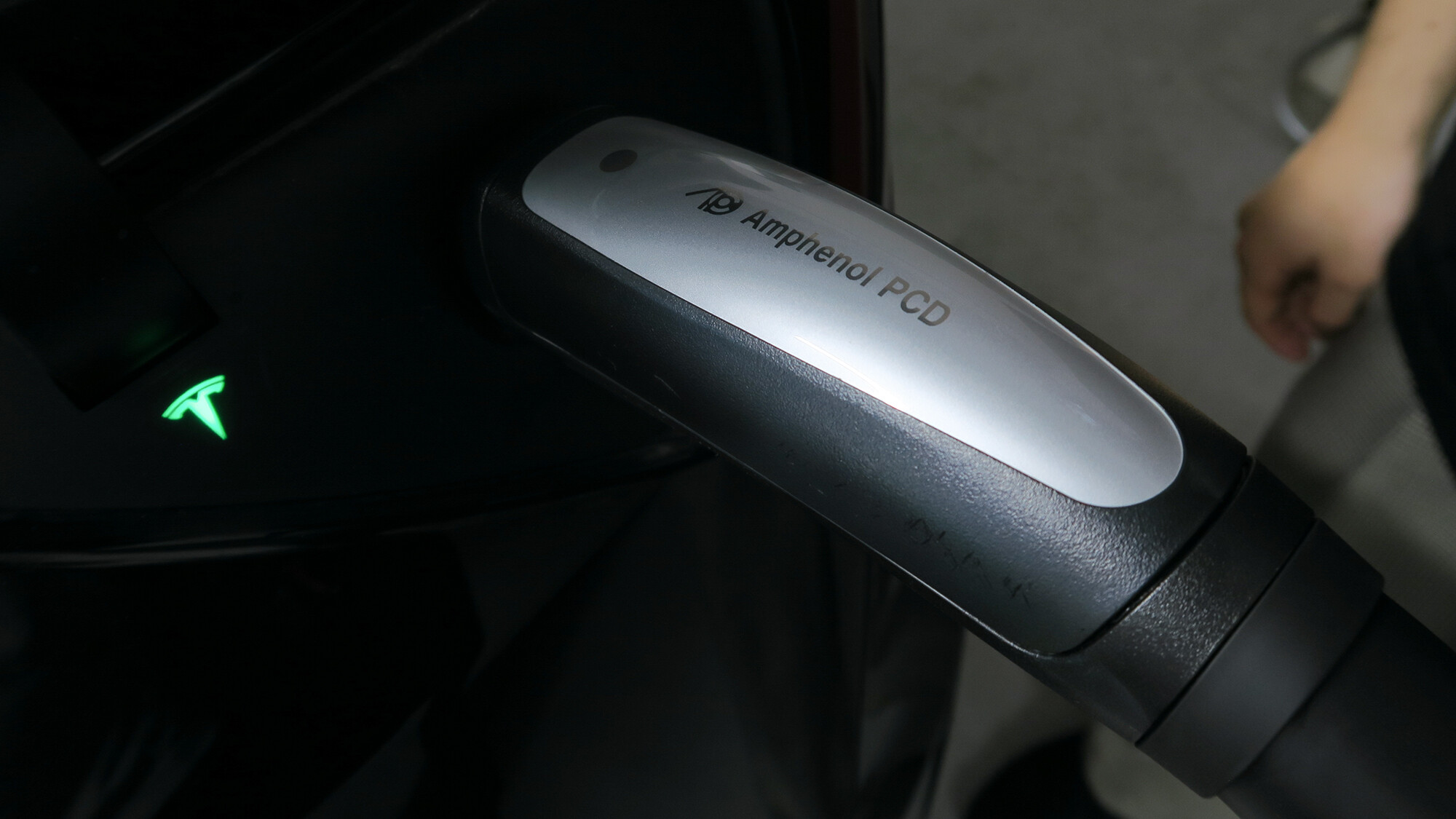

一方、NACS側に採用されているのは Amphenol(アンフェノール)というメーカーの、NACSコネクタ付きケーブルでした。電流は375Aを連続して流せる仕様とのこと。さらに、Terra 184 は、最大920Vの高電圧に対応しています。つまり、NACS側の出力としては「920V × 375A = 345kW」のポテンシャルがあるものの、充電器そのもののパワーの限界によって「最大180kW」になっているという説明でした。電圧が480V以下の時は、出力電流の最大は375Aとなります。電圧が480Vを超えると最大出力電流は徐々に下がっていきます。充電器の出力電力は、電圧と電流の積であることから、電圧が480V以上の範囲で充電器の最大出力である180kWを得ることができます。

ケーブルの配置はアレンジ可能
今回試用した Terra 184 JN は、向かって右側の「1」がNACS、左側の「2」がチャデモになっていました。充電を始める前、最初は高橋さんのモデルYが1番に近い右側区画に前からクルマを入れたのですが、私がケーブルの配置を確認せずに「2台とも正面を向いた写真を撮りたい」とワガママをお願いして、左にモデルY、右にコナを入れて充電しました。結果、充電ケーブルが交差することになってしまいました。
とはいえ、充電区画ではバックのほうがクルマを入れやすい場所が多いはず。テスラ車の充電口は左側後部で統一されているため「NACSが左側のほうが使いやすそうですね」と片岡さんに進言すると、Terra 184 JN のNACSケーブルユニットは後付けも可能なキットになっていて「左右の配置は入れ替えられる」とのこと。最終的には設置する充電サービス事業者の判断になるのでしょうが、国内で実装される際には「NACSが左側」というケースが多くなるのではないかと思います。

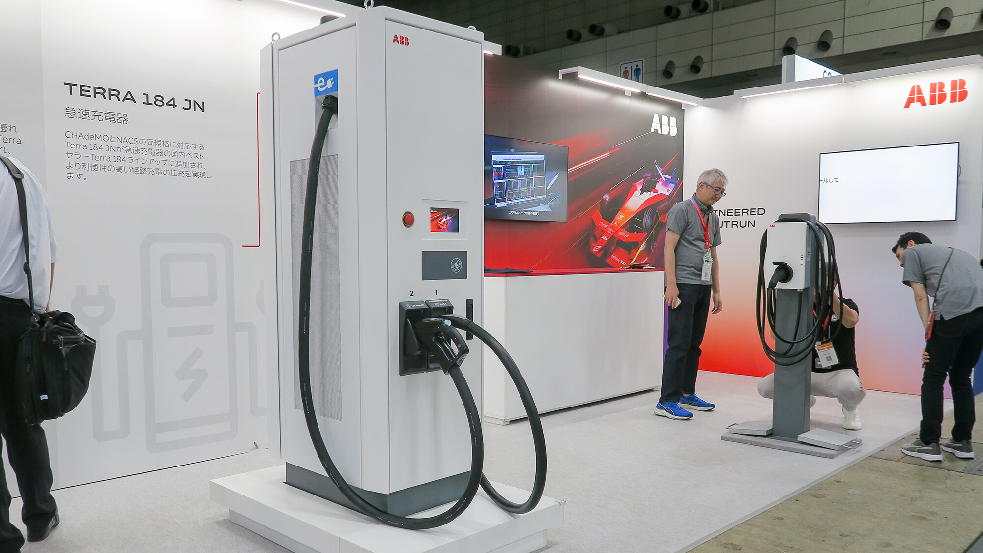

実機試用時、本体に表示されている出力スペックを撮影し忘れていたので、9月17日、ABBが出展している脱炭素経営EXPOの会場(幕張メッセ)に行ってきました。
展示されていた Terra 184 JN はモックアップでスペック表示のプレートはなかったですが、できたてほやほやのパンフレットで確認できた定格出力は以下の通りです。
Terra 184 JN
CHAdeMONACS
1口充電時最大出力150kW相当
※ブーストモード時
180kW
定格出力電圧150〜500VDC150〜920VDC
定格出力電流200A(定常)
350A(ブーストモード時)
375A
