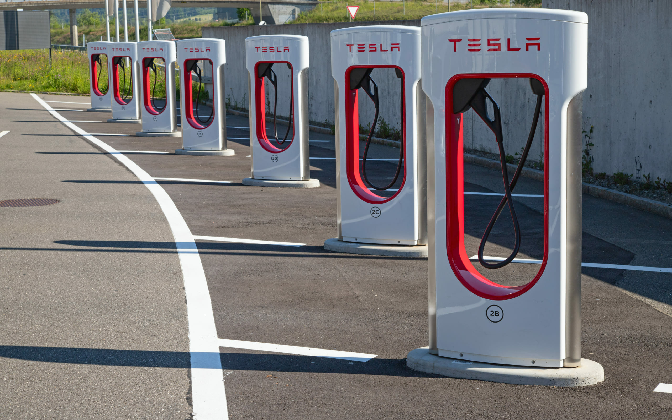

テスラがスーパーチャージャーネットワークを他メーカーのEVにも開放すると発表
7月26日に行われたテスラの株主総会で、独自充電網のスーパーチャージャーを他メーカーの電気自動車にも開放するというマスク氏の発言がありました。
Tesla Confirms it Will Open its Supercharger Network to Other EVs Via Easy App Access by Eva Fox on『TESMANIAN
テスラがスーパーチャージャーネットワークを他のEVにも開放するという噂がしばらく飛び交っていましたが、最近社のCEO、イーロン・マスク氏がそれを肯定しました。2021年第2四半期の株主総会で社は姿勢を明確にし、簡単にアクセスできるアプリを通じて他企業のEVに開放すると発表しました。
テスラが今年後半にスーパーチャージャーを開放するとマスク氏が以前ツイートしていたことを受け、株主総会で投資家が詳細を求める質問をし、テスラのチームが答えた形です。
マスク氏は、非常にシンプルにできると話しています。EVオーナーはテスラ・アプリをダウンロードし、どの機器を使うのか知らせるだけでスーパーチャージャーを使うことができます。車をケーブルに繋ぎ、アプリを開いて充電器を開始させれば、充電にどの位の電気量が必要なのかが分かります。基本的にはどこのメーカーの車でも使えるはずだそうです。
スーパーチャージャーの利用時間には制限があるため、車の充電スピードがかなり遅い場合、オーナーの支払額は多くなります。加えて、社はスーパーチャージャーのある場所で電気をスマートに使いたいと考えているため、ラッシュアワーの利用額は高くなります。スーパーチャージャーが空いている時間と、混雑して列ができる時間帯があるので、‘時間による差別化’をするのは理に敵っているとマスク氏は話しました。
さらに欧州、中国、その他ほとんどの国ではすべての電気自動車で同じ充電コネクタが使われているため、スーパーチャージャーをオープン・アクセスにするのはかなり簡単であるとしています。北米ではテスラ以外の車がスーパーチャージャーを使うには特別なアダプターが必要で、ユーザーが購入する必要があります。社はアダプターを充電器に取り付ける予定ですが、盗まれないか懸念もあります。
マスク氏は、テスラのゴールは「持続可能なエネルギーの出現をサポートする事であり、安全な庭を壁で囲って競争相手をこん棒で殴りつけることではありません。企業によってはそういうことをしますけど」と話しました。スーパーチャージャーはすべてのEVに開かれなければならないのです。
スーパーチャージャーが他メーカーの車両にも便利なものであるために、テスラは車両の生産数よりも充電ネットワークの拡大をする必要があるが、それは簡単ではないともマスク氏は言っています。しかしそれが社のゴールとされている以上、彼らはその目標を叶えるためにベストを尽くすでしょう。
