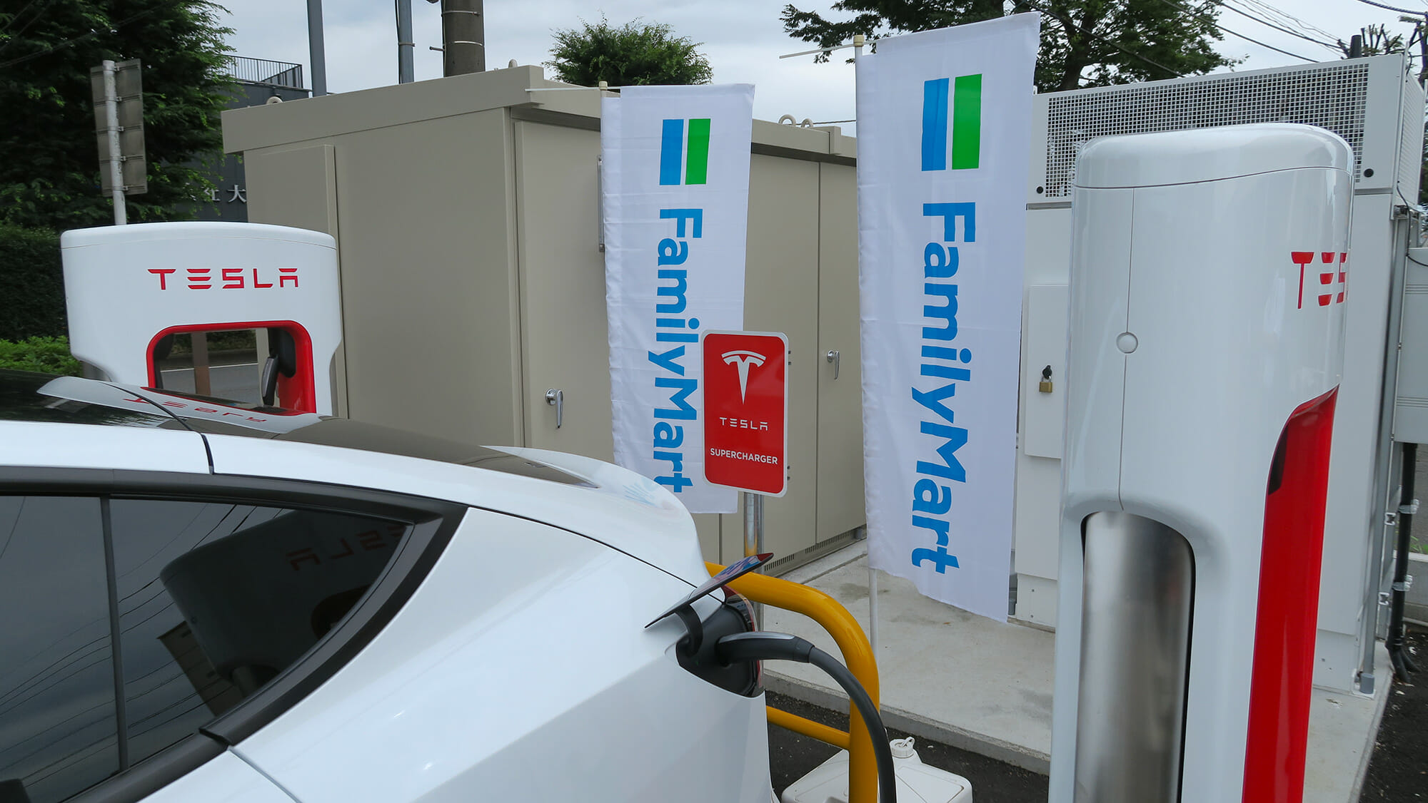

2023年6月29日、ファミリーマート所沢インター店にテスラの急速充電施設「スーパーチャージャー(SC)」が設置され、13時から運用開始となりました。ファミリーマートによるとテスラSCがコンビニエンスストアに設置されるのは日本国内初とのこと。大阪の天王寺にある茶臼山のSCもファミマの前にありますが、あの駐車場はファミマの敷地ではないようです。

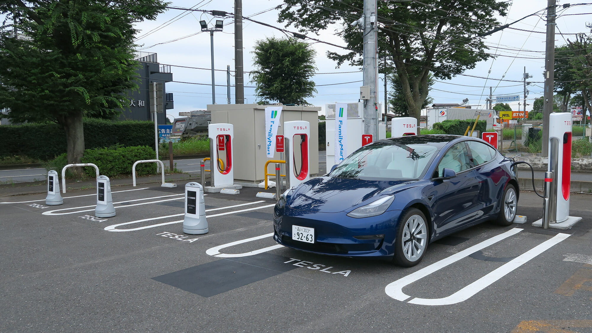

設置されたのは「V3」と呼ばれるSC規格のチャージャーが4基で、最大出力はそれぞれが250kW。リリースでは「プラグを差し込むだけで自動的に充電され、約15分間で最大275km相当分を充電することが特長」と説明されています。

コンビニ駐車場は基本的に滞在時間が短い場所であるとは思いますが、V3規格のテスラSCなら、イートインでコーヒーブレイクしたり、いつもよりちょっと余計にお買い物って感じで15分も充電すれば、200km以上走行分の充電ができるということなので、利用者も店舗もWin-Winといえるでしょう。店内にはイートインコーナーもありました。
もちろん、SCで充電できるのはテスラ車だけ。ファミリーマートは多くの店舗にテスラ車以外の電気自動車も充電できるチャデモ規格の急速充電器を早くから設置しており、今後は100kW~150kW級のより高出力で2台同時充電可能な充電器へ置換していくことも発表しています。ただし、所沢インター店にチャデモ規格の充電器は設置されていません。

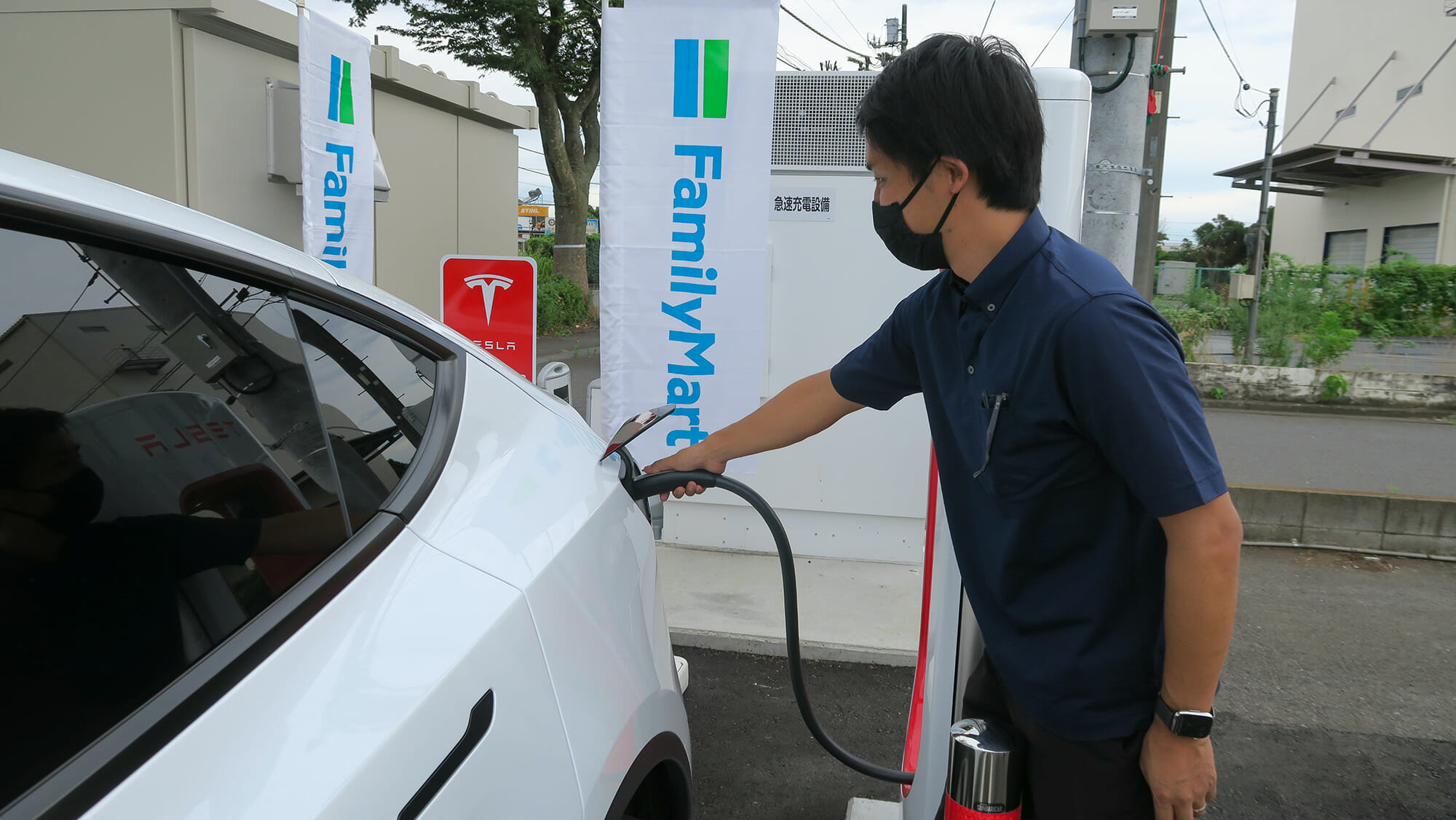

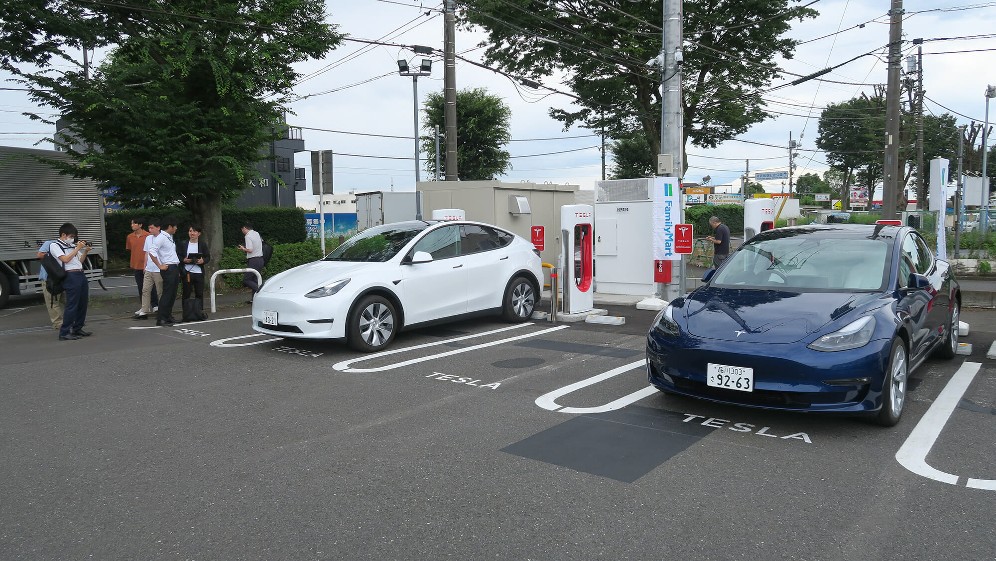

説明&撮影会には、テスラジャパンのマーケティングご担当者である大塚洋亮氏も同席。「高速道路ICから近く広い駐車場があるコンビニエンスストアは、テスラが提示する急速充電インフラのビジョンにも合致する。テスラ車での充電がとても簡単であることを多くの人に知っていただきたい」と挨拶。実際に、モデル3とモデルYのデモカーを現地に乗り付け、報道陣にSCでの充電方法などを解説しました。
