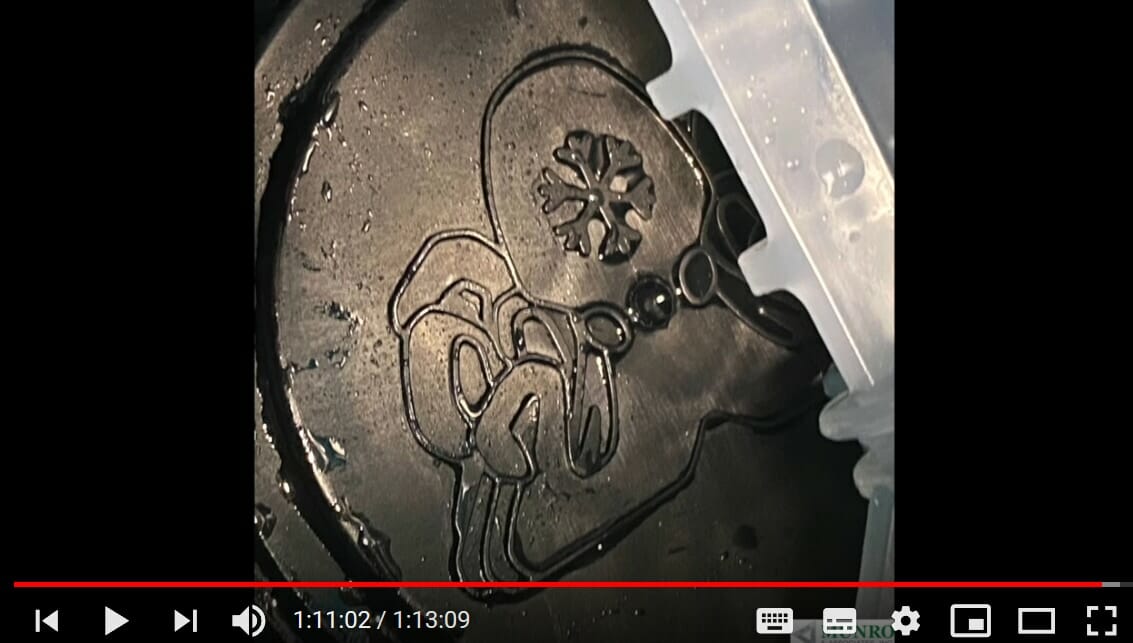

モデルYの革新的フィーチャーはオクトバルブとヒート・ループ
(文中のEはマスク氏、Sはマンロー氏です。)
まずはオクトバルブについて。
E まずこの話は一般消費者向けではなく、車がどうやって作られるのかに興味があるエンジニアなどのマニア用だ。それはともかく、モデルYで特にすごいのはオクトバルブを使ったヒートポンプのデザイン。オクトバルブは非常にクレバーなアイディアだ。
ヒートポンプとアンダーボディキャスティング(車体下部の鋳造)と呼ばれている部分、この2つがモデルYで最も重要な部分だ。ヒートポンプのお陰で車はより効率的に動く。モデルYはモデル3よりも断面積や車体が大きく重いけど、航続距離はほぼ同じ。断面積が10%増えた車だったら10%航続距離が減ると思うだろうけど、効率を10%強改善したおかげでモデル3とほぼ同じ航続距離を維持できた。ヒートポンプのデザインで目指していたゴールがこれだった。
冷却回路もかなり複雑だ。チューブでこれはできない。既存のHVACシステムではサーキット基板……ワイヤー、抵抗、コンダクター、コンデンサ、バッテリーなどがついたシンプルな板をワイヤーで繋げなければならないんだけど、車内のいろんな場所間で熱交換を行うために、できる限り効率良くしたかった。それからヒートポンプのデザインはエアコンを逆回転させたようなもので……ヒートポンプは簡単に説明できるものではないのでウィキペディアを見ておいて(笑)。
ヒートポンプのデザインで面白い所は部分的にヒート・ループがあって……ヒートポンプは通常-10~-20℃くらいで熱が行き渡らなくなるという問題を抱えているんだけど、HVACと局所的ヒート・ループを組み合わせる事でこれを解決した。ヒート・ループが局所的に回転して熱を起こし、バルブが開く前にキャビンを温められる。低い温度にはヒートポンプとヒート・ループの組み合わせが重要。(今までは)局所的なヒート・ループが無かったせいでヒートポンプシステムは失敗してきた。
それからプリント基板を冷却回路に応用することで非常に複雑な熱交換システムを作ることができた。普通にやるように、チューブ、パイプやバルブを入れるスペースは無い。(熱を必要なところで作る、局所的ヒート・ループを持つ)ヒートポンプの熱交換システムというのは今まで僕は見たことも聞いたこともない。
オクトバルブは安く多機能にできている。巨額の予算があり大量生産できるならば何でも作れるけど、限られた予算、生産量でこれを作った。
