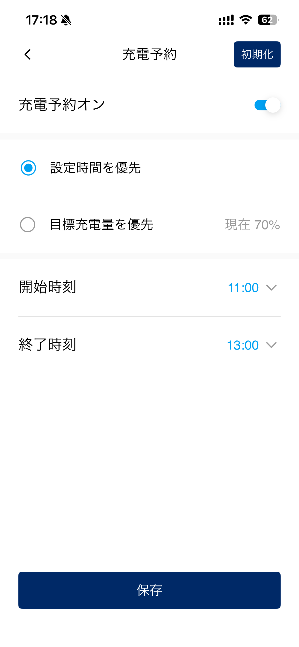

我が家の車はヒョンデのコナですが、指定時間ではない時に突然充電を始めるトラブルに悩まされています。1日に何回も勝手に充電を始めることがあり、その度に手動で充電を止めることを強いられています。また、充電のパーセンテージに達する前に充電が終わってしまう不具合もあります。
カスタマーサポートに相談しても「本国に問い合わせ中」と答えるだけで何の対応もなく、何ヶ月も放置されています。あまりに無責任な姿勢で、呆れてしまいます。
どなたかヒョンデユーザーで、同じトラブルがある方は、もしくはヒョンデからサポートを引き出した経験のある方はいらっしゃいませんか。なお、EVコンセントは一般的なパナソニックの3kWのもので、ケーブルはヒョンデ純正品です。「目標値充電量を優先」や「出発時間連動」はオフにしています。CXCに行ければいいのですが、地方在住で行くことは現実的ではありません。

ヒョンデジャパンから回答が得られ、本件の原因と対応策が判明しました。少し複雑な挙動でしたので、情報を整理して共有します。
【不具合の原因】
「充電予約」を設定している状態で、Blue-linkアプリから手動で充電の開始・停止を行うと、車両側の予約充電設定がシステム上で初期化されてしまうことが原因とのことです。ただし、完全に初期化されて充電予約がオフになるわけではなく、「設定時間を優先」にしていたものが勝手に「目標充電量を優先」に切り替わっているようです。
具体的なメカニズムは以下の通りです。
- 設定の矛盾: 車両側の設定が初期化されても、アプリ上の見た目には反映されない。
- 意図しない充電の開始: 初期化に伴い、自動的に「目標充電量を優先」モードがオンに切り替わる。このモードは「予約終了時刻までに設定充電量へ到達させること」を優先して充電タイミングをシステムが逆算するため、結果として思わぬ時刻に充電が始まってしまう。
【当面の対応策】
この症状に陥った場合、以下のいずれかの操作を行うことで設定がリロードされ、通常の挙動に戻るそうです。
- 充電ケーブルを一度抜き差しする
- 予約充電設定を一度オフにし、再度オンにする
ユーザー側としては、(2)のオンオフ対応をするしかなさそうです。
