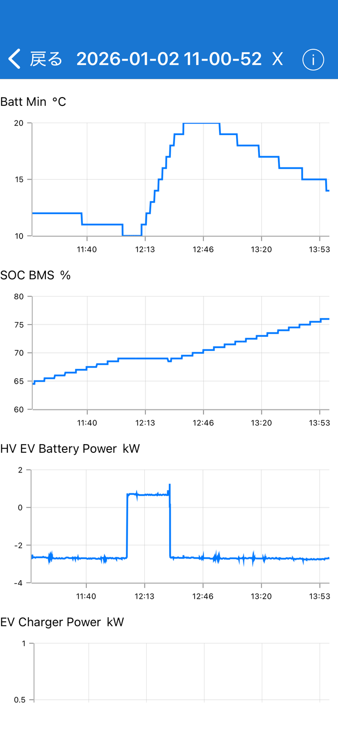

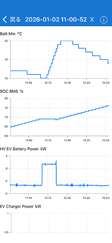

うちのヒョンデ・コナ・カジュアルの3kW AC充電は、寒くなると明らかに遅く、非効率になります。
外気温が5度以下の状況だと、1時間程度は加温だけに費やされて、SOCが上がらないどころか減ります。OBD2のデータを見ると、3.7kW程度が加熱に使われているようで、ケーブルからの3kWでは足りないためにバッテリーから持ち出しになっていました。
加温後は普通に充電されていますが、最初に加温にエネルギーを使っているため、時間あたりの充電量は明らかに減ります。2時間の短時間充電なら半減ですし、4時間でも25%は少なくとも少なくなります。充電効率もほぼ同じだけ悪くなります。
加温にエネルギーを使うことを考えると、短時間充電は明らかに非効率なので、メーカーはユーザーにちゃんと注意喚起してほしいものです。
なお、コナの場合はバッテリーセルの最低温度が10℃程度に落ちると、充電が止まって加温が始まります。なので、プレコンをしてから充電を始めても、突然SOCがしばらく上がらなくなるということが起きます。
予約充電の残り時間が少なくても、機械的に20℃まで加温する制御のようです。そのため、長い時間をかけて温度が上げたのに、充電し始めてすぐに充電が終わる、などということが起きます。あまりにも無駄が多いので、もうちょっとちゃんとした制御をしてほしいものです。
