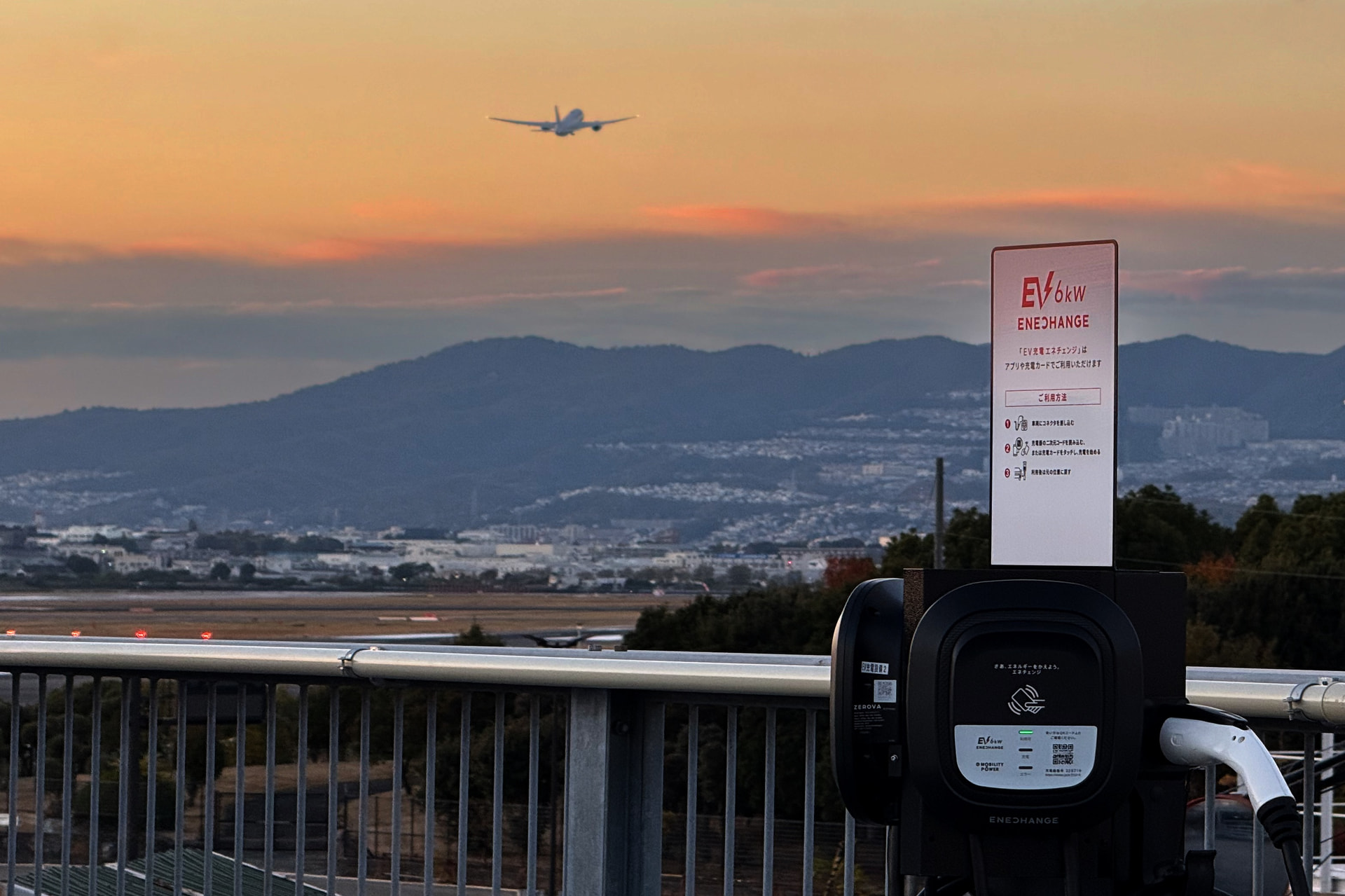

そのお写真、とても綺麗ですね!撮り方や機材をぜひ知りたいです。本題に移りましょう、私は3番まででしょうか。というよりも現状のサービスで2番まで行っているところを私は具体的に知りません。(ありましたらぜひご教示ください)テスラスーパーチャージャーのようにプラグインチャージが実現することを強く待ち望んでいます。しかしMyプラゴがHonda限定でようやく動き出した程度です。個人的にはやはりタルジーさんと同じく電子マネー決済を普及させてほしいと思います。GREEN CHARGEとかでしょうか。

写真はiPhoneです、簡単な編集をしていますが、気軽な感じです:laughing:。離陸して登っていくヨォのイメージです(笑)

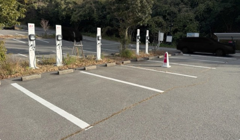

真面目に書いてみると、非充電車が止まって充電化できなくなるアイシング対策は、0or100で考えると利便性が損なわれると思っています。コーンは人力でユーザーや施設側の手間がかかり、機械式はコストがかかるし、などとなると思います。
私的には、充電器の数に対し2〜4倍の車室で充電できるような配置にして、「充電可能エリア」として、「この辺りで充電できますよ」という感じになっていれば良いかなと思います。例えばこの温泉施設は、5台の充電器があり、普通に前面の5車室以外にも、横や裏側の面も支えて10台以上の車室が使えます。
「この2列全ての車室で充電できる」ほどではないのですが、このあたりのどこかが空いていれば充電できるという感じで、私も何度か充電器の裏側で充電してたりします。
この施設は、人気スポットで、この列は利便性も良いので少し改善してほしいところはあります、このコメントではこの辺りで

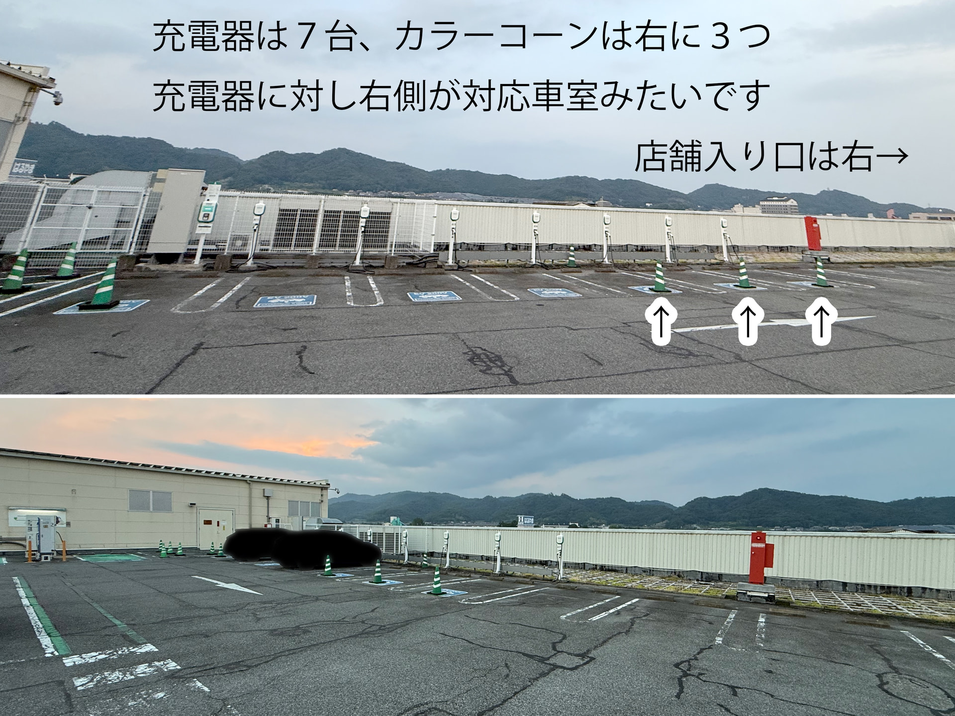

充電器は、「思いやり駐車場」などと違って、認知度がまだ低く、非充電車が止まってしまうアイシングという困った状況があります。
これの対応策として、カラーコーンの設置がよくあることですが、私としてはコーンの設置は賛成、4台ぐらいの普通充電器があるところでは、すべての充電車室に置くのは、遠慮して欲しいと思っています。(例外もあり、4台全てにおいた方が良いと思う充電スポットもごく稀にあります)
各々の充電スポットの充電器の使用率に従って「必要数」を置いてあるのが一番快適だと思います。例えば↓の写真のスポットです。
充電器は7台、コーンは3つです。(4つありますが、車室の後ろにコントローラーがあり、人の出入りがあるとトラブルの元になるので塞いでいるのだと思います)
1〜7番の充電器で、コーンが置いてあるのは4〜6番に置いてあります。(実際は5〜7番の方が良いと思いますが、多分よく知らない係の人がマーク付きの車室に置いているのではないかなと思います)
撮影時点では2台がコーンのないところでさっと充電できています。充電後も出ていくのみで楽ですね。
この時は閑散期でしたが、もし全車室にカラーコーンがあれば・本来必要のないコーンの移動が必須になります。その場合・カラーコーンは邪魔な存在になってしまいます。
では混雑期ではどうでしょうか、3つはコーンでも守られています。今のEV普及率なら3台もあれば、ほぼ問題ないレベルだと思います。そしてコーンのない車室は店舗で入り口から遠い側なのも良い点かも。とはいえ例外があり、充電スポットによっては利便性の高い一等地に充電器を設置してしまって、コーンが数がより多く必要になるところもあります。
充電器のあるところに、充電しない車が止まっているのは、私的にも気持ちが良くないところですが、それよりも、充電するのに余計な手間がかかる方が気になります。
