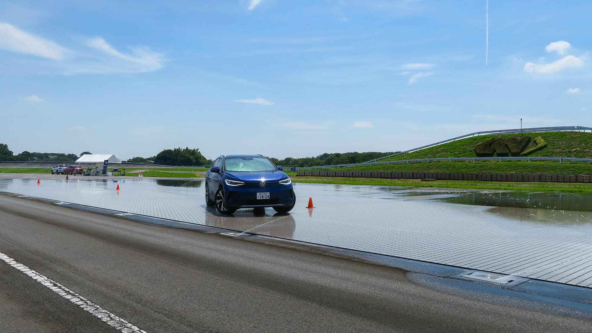

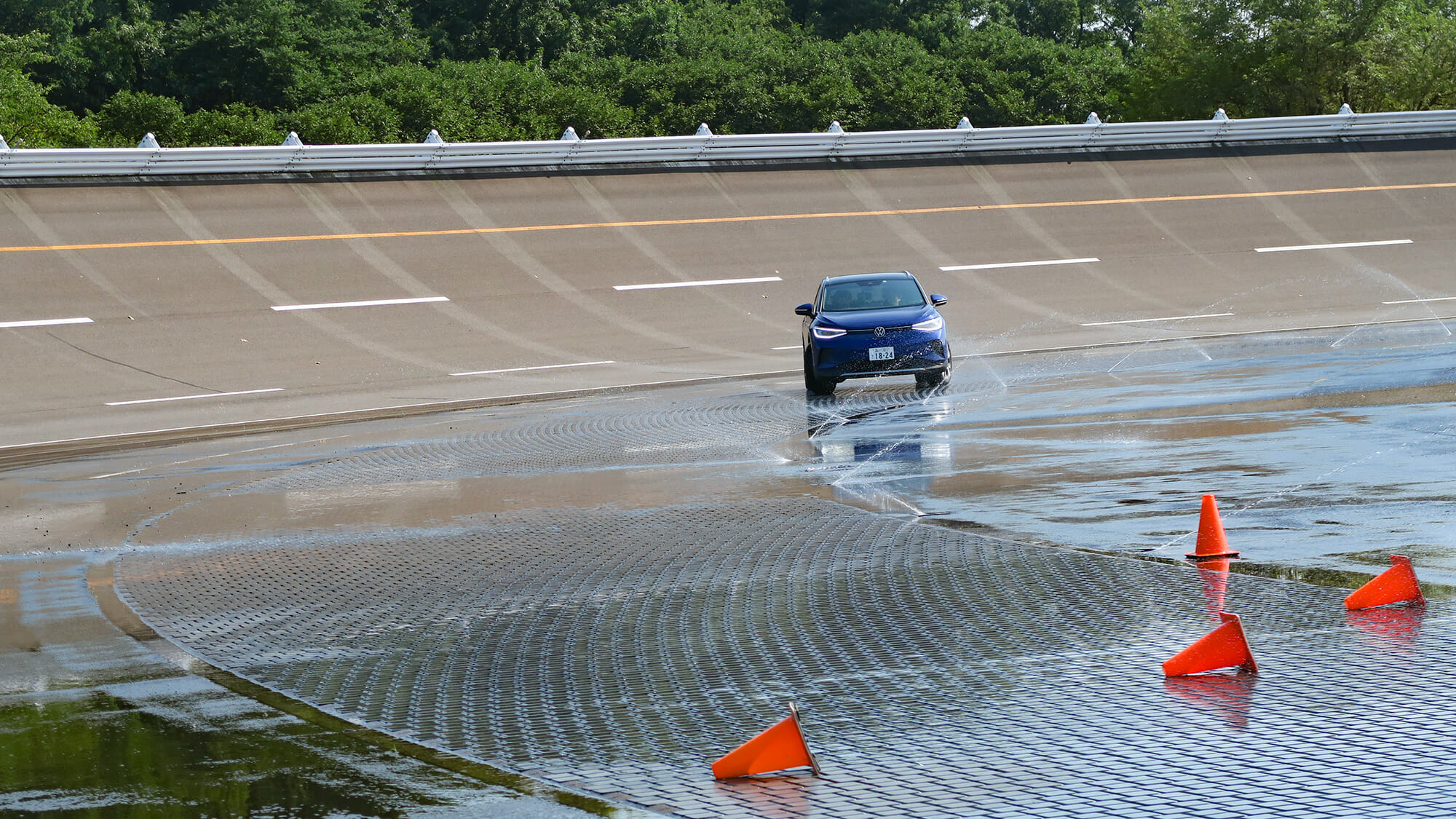

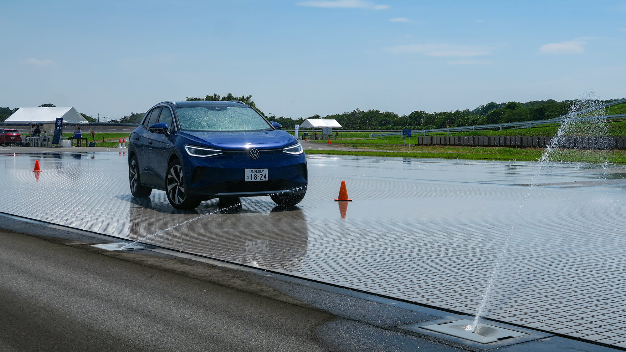

この真夏には、テストコースといえども、雪道や氷結路を設定できない。そこでタイル舗装や水の散布で滑りやすさを模擬した、摩擦係数0.3の圧雪路相当、0.1の氷結路相当に加工した路面で疑似体験した。

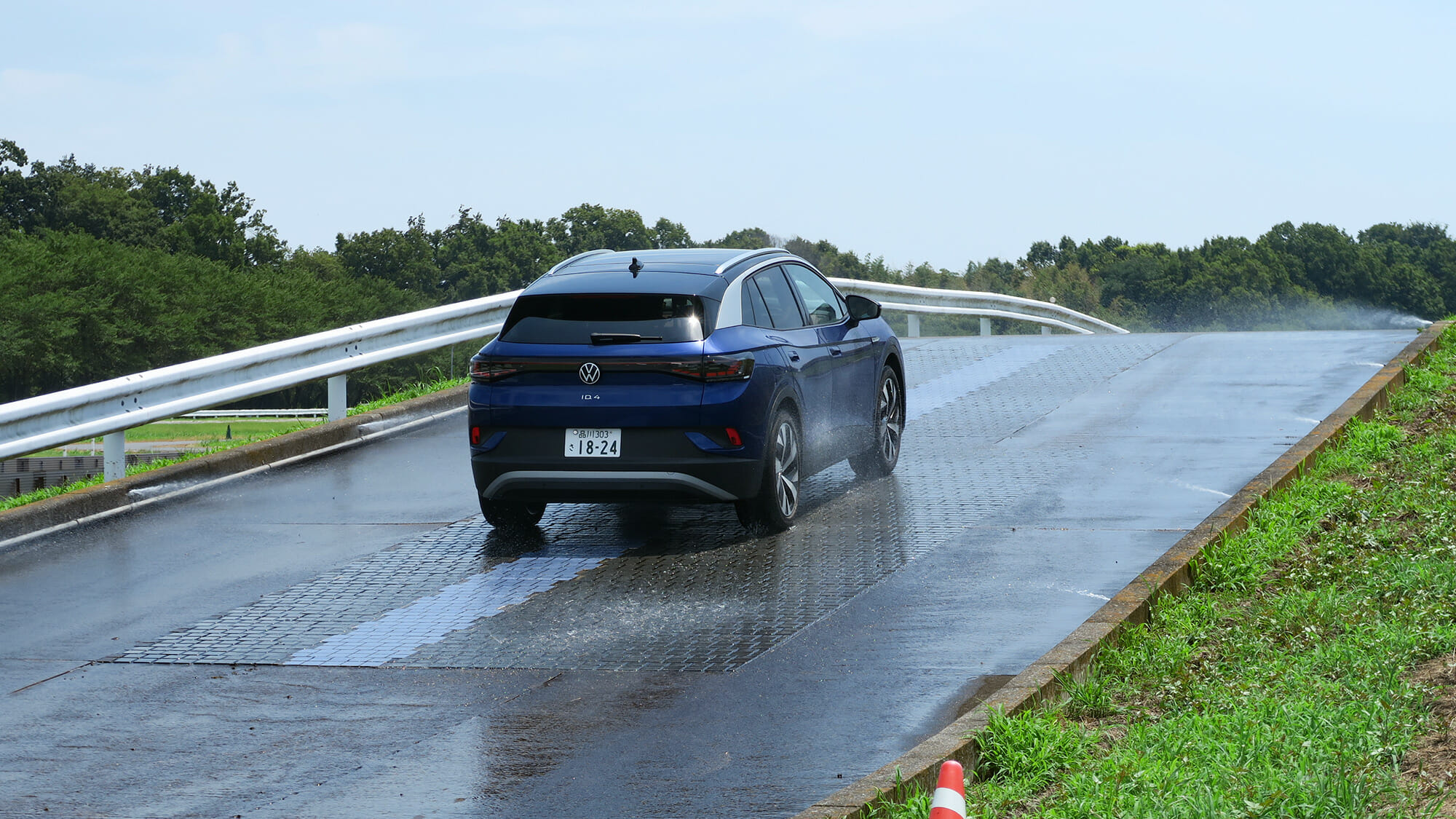

低ミュー路での坂道発進は、圧雪路相当の急坂の途中で一旦停止し、そこからアクセルペダルを踏み込んで坂道発進を試みる。通常であればタイヤが空転してしまいそうな路面の滑りやすさだが、ID.4は何事もなかったかのように登りはじめた。次に、一旦停止した状態から、ややアクセルペダルを深く踏み込み、あえてタイヤが空転する状態をつくってみると、タイヤがわずかに空転する様子は伝わるが、まもなくグリップして前進しはじめた。その際、車体の進行方向が斜めになるなどの不安な様子はなく、安心して真っ直ぐ坂道発進できた。
次に、同じ登り坂で、左側は氷結路を模擬したより滑りやすい路面、右側は圧雪路という、左右のタイヤで路面の滑りやすさが異なる状態での坂道発進を試みた。ここでは、さすがに左右でタイヤのグリップが異なるため、クルマはわずかに斜めの姿勢になったが、それでも、やがて左右両輪とも適切なグリップを得て、坂道発進を無事にこなした。
ちなみに、同じ条件でガソリンエンジンの前輪駆動車(FWD)で模擬走行する様子を見学したが、左右で路面の滑りやすさが違うと、再発進できずに終わった。

圧雪路を模した低ミュー路での、スラロームと定常円旋回では、ハンドル操作した際の手応えや、安心感を体験することになった。

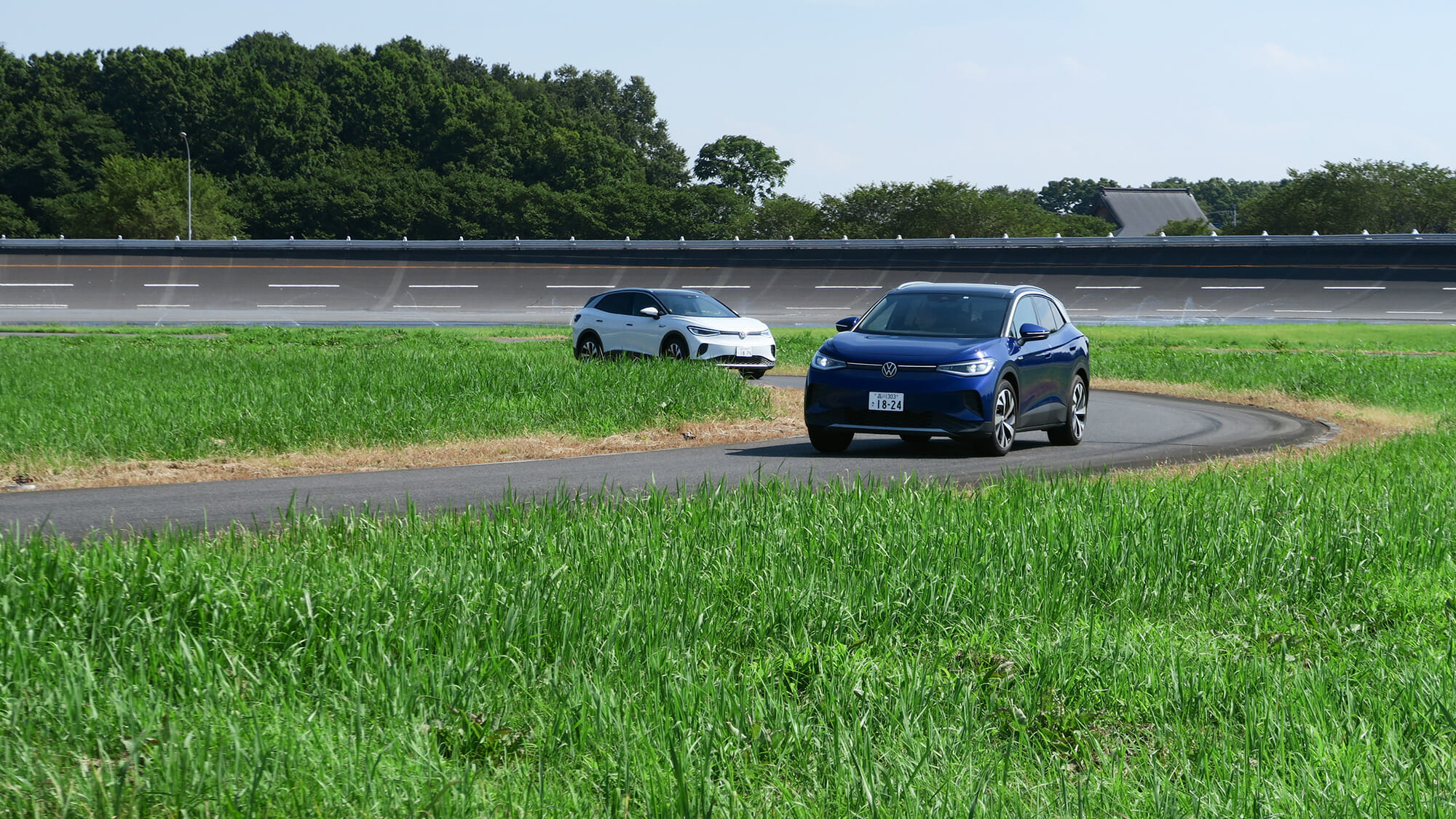

時速20キロメートルほどで走り、ハンドル操作をすると、前輪が的確に進路を定め、これに後輪が追従して安定した旋回を行うことを体験する。そこから、やや速度を上げていくと、前輪が横滑りをしてカーブを大きく曲がろうとしたり(これをアンダーステアという)、クルマが旋回をはじめたところでさらにアクセルペダルを踏み込むと今度は後輪が横滑りをして小回りするようになったり(これをオーバーステアという)、姿勢の乱れを生じはするものの、それに応じてアクセルを微調整したり、ハンドルで修正したりすると、間もなく安定した走行を取り戻す。タイヤが滑っても、不安はあまり覚えないはずだ。

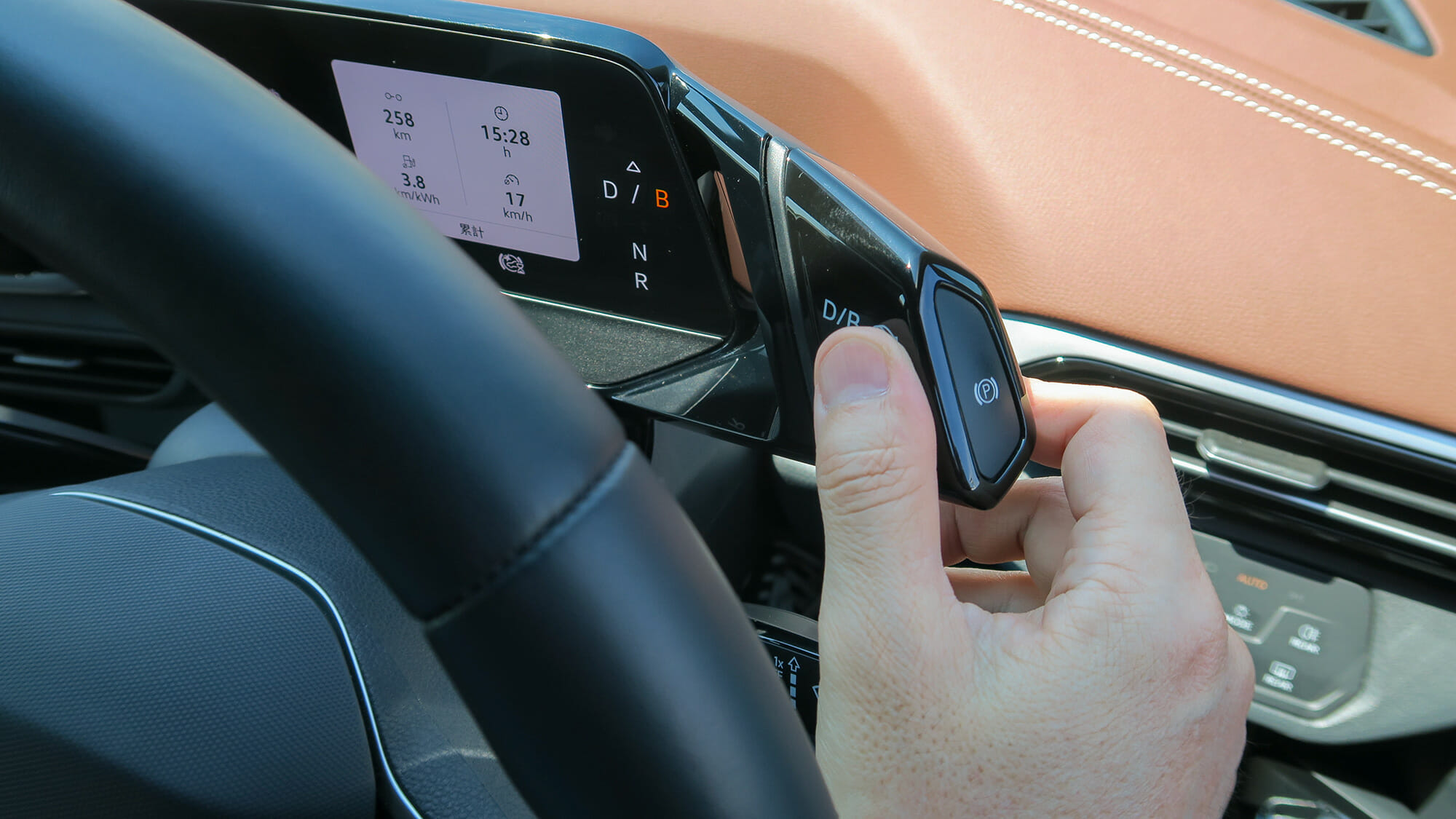

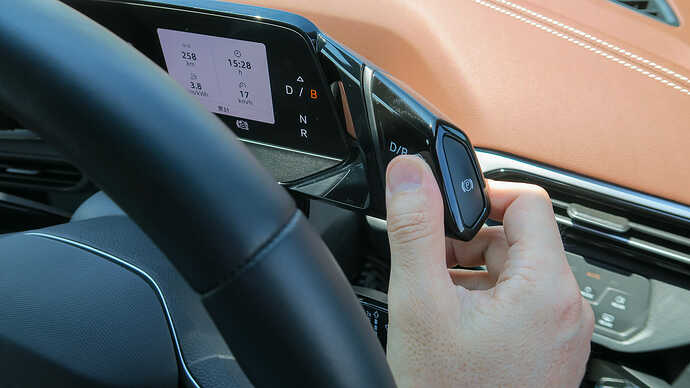

ID.4は、走行モードでスポーツを選び、シフトをDからBへ切り替えることで回生の効きを強めることができる。ただし、私にはそれでもまだ回生の効きが足りないと感じた。アクセルペダルを戻すほどに、もっと回生が効いてくれれば、ブレーキペダルへ踏み替える必要が減っていく。ことに高い速度から小さなカーブへ入って行こうとする場面では、余計な操作はない方が減速に集中し、適切な速度でカーブに入っていくことができる。それは、次の直線路への加速の準備にもつながる。
世の中には、変速したりブレーキを踏んだりすることが、運転のリズムをつくるとの意見もある。だが、プロフェッショナルドライバー以外、操作が増えれば増えるほど、速度調節の厳密さは下がっていく。それによって、周回タイムの短縮を難しくしたり、速度超過となってしまったり、ひいては事故につながったりしかねない。回生を活かしたEVのワンペダル走行(完全停止しないまでもワンペダルで意図的に速度を制御しやすいという意味で)は、安全運転の要でもあり、BEVならではのドライビングプレジャーを演出する。
その点について、ワンペダル操作は扱いにくいとの声もある。だが、それはペダル操作が粗いせいだろう。丁寧なアクセル操作を身に着ければ、ワンペダル操作のよさを実感し、なおかつ丁寧な運転が安全運転にもつながる。極論すれば、EVは安全運転を促す最適なクルマなのだ。
ほかにも、欧州は、日米に比べ速度域が高いので、強すぎる回生は、運転しにくさを生むのではないかとの意見もあるようだ。しかしそれも、丁寧なアクセル操作をすればどのような速度でも滑らかな運転はできる。ただし、高速道路のようにほぼ一定速度で巡行する場面では、回生を弱めたほうが、滑らかさが高まるのは事実だ。したがって、回生の強弱を得られる選択肢としてのスイッチが必要だろう。ID.4ではセレクターのDモードとBモードによって回生の強さを選択できる。
