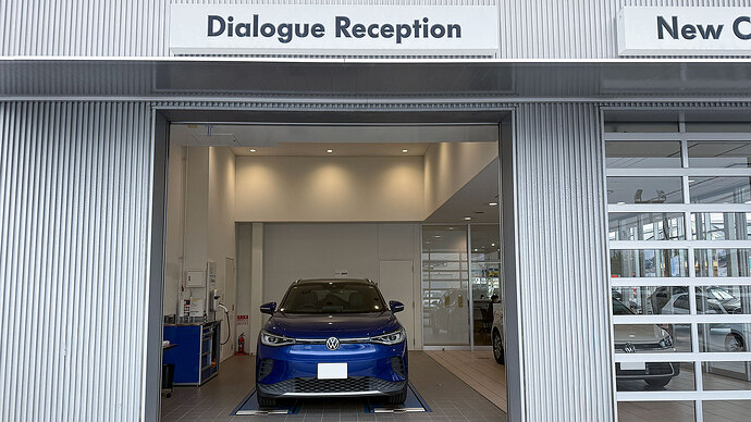

2022年に新車で購入した『ID.4 Pro Launch Edition』は、2024年12月に2回目の1年点検を終えた時点で走行距離が3万2400km。途中、充電を制御するコンピューターの不具合はあったものの、それ以外は大きな問題もなく快調に走っていました。
ところが2025年の春ごろから、急速充電時に受け入れ電力が上がらないという症状が発生。それまでは90kW急速充電器を使用した場合60~70kW台の出力だったのが、50kWを超えなくなってしまったのです。
ID.4には、寒い時期にバッテリー温度を最適化するプレコンディショニング機能が備わっていないので、「気温のせいかな?」とも思いました。しかし、暖かくなっても状況は変わらず、「これはさすがにおかしいぞ……」とトラブルを疑い始めました。
しかも気になったのが、リコール対策でフォルクスワーゲンディーラーへ入庫したあとから症状が出始めたことです。書き換えたプログラムに原因があるのではと思っていたところ、ちょうど同じ時期にID.4 Pro Launch Editionで似た症状が出ているという話が耳に入り、「やはり不具合だ」と確信。いつもお世話になっているディーラーへ愛車を持ち込みました。
この時点で、「これは長引きそうだな……」という予感はしていました。ディーラーからは代車の提案もありましたが、私はID.4以外にフォルクスワーゲン『ゴルフ』も所有しているので、「しばらくはゴルフ生活でいこう」と決め、代車は辞退しました。
結果として、不具合の調査と対策には約10カ月を要しました。原因はやはり、リコール対策で実施されたインフォテインメントシステムのソフトウェアアップデート。ID.4ではインフォテインメント系ECUが急速充電も管理しており、そのソフトウェア不具合によって急速充電に支障が出ていたそうです。
フォルクスワーゲンではテストを重ねながら改修を進め、2026年2月ごろにようやく対策プログラムが完成。私のID.4にも4月にインストールされ、無事に症状は解消しました。

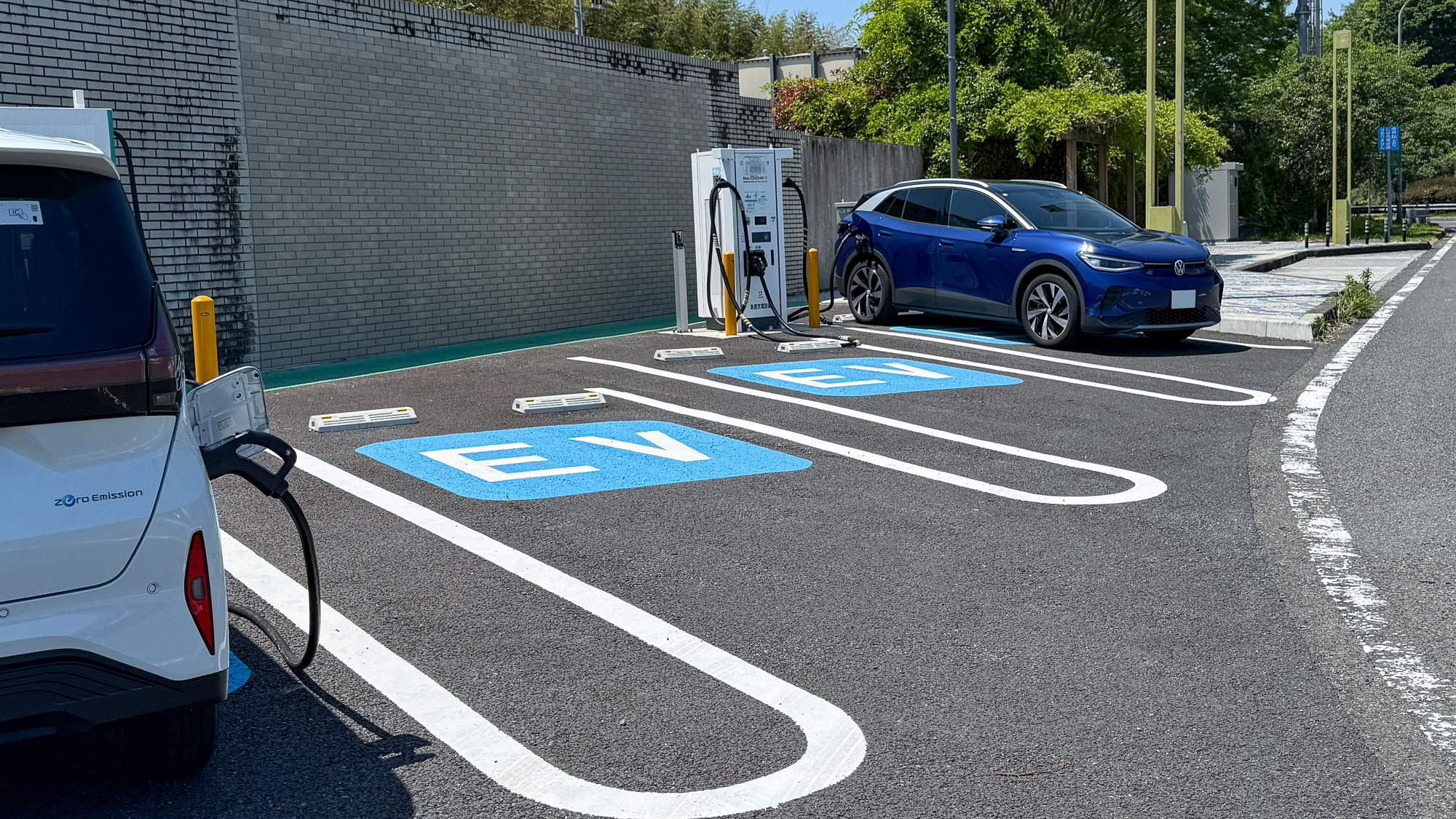

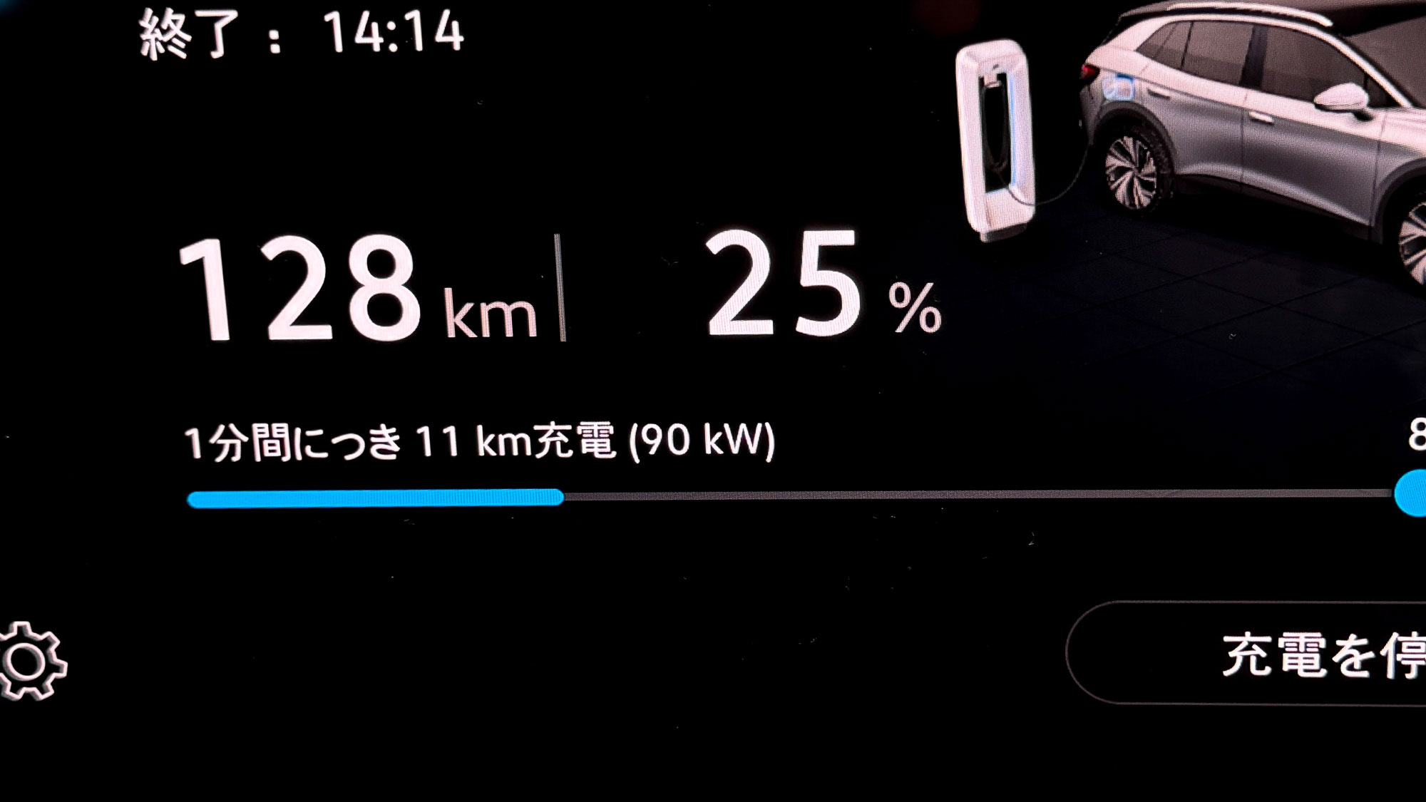

そして久々に試した急速充電。90kW器や150kW器につなぐと、70~90kWの出力がしっかり出ているではありませんか。「おお、戻った!」と思わずうれしくなってしまいました。

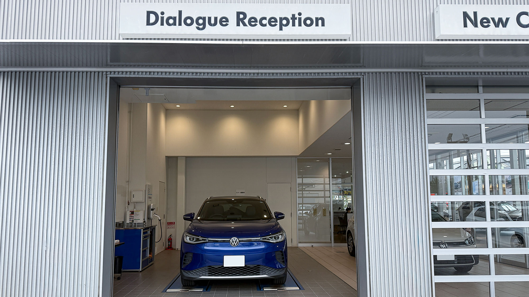

私も同じくID.4 Pro Launch Editionを乗っています。
この記事を拝見して、「自分の車は大丈夫だろうか」と気になり、ディーラーに相談してみました。購入から3年半の間に何度かリコール対応がありましたが、この急速充電の問題が含まれていたかどうかを確認したかったのです。
ところがディーラー側はこの不具合を把握しておらず、急きょ店舗に設置されている90kW充電器で検証してみることになりました。結果、やはり42〜45kWしか受け入れず。後日、SOC25%程度の状態で再検証しても同じでした :sweat_smile:
昨年11月に遠出した際(当時は何も気にしていなかったのですが)充電前後のSOCと充電時間・充電器出力から改めて計算すると、急速充電の最大出力は45kW以下だったように思います。普段は自宅の普通充電器で運用しているため気づかなかったのですが、同じ症状が出ていたようです。
今後、1日がかりで車両コンピューターのアップデートをしてもらうことになりました。記事にあった対策プログラムで無事に解決するといいのですが…。
他にもID.4オーナーさんで同様の経験をされた方はいらっしゃいますか?:persevering_face:
