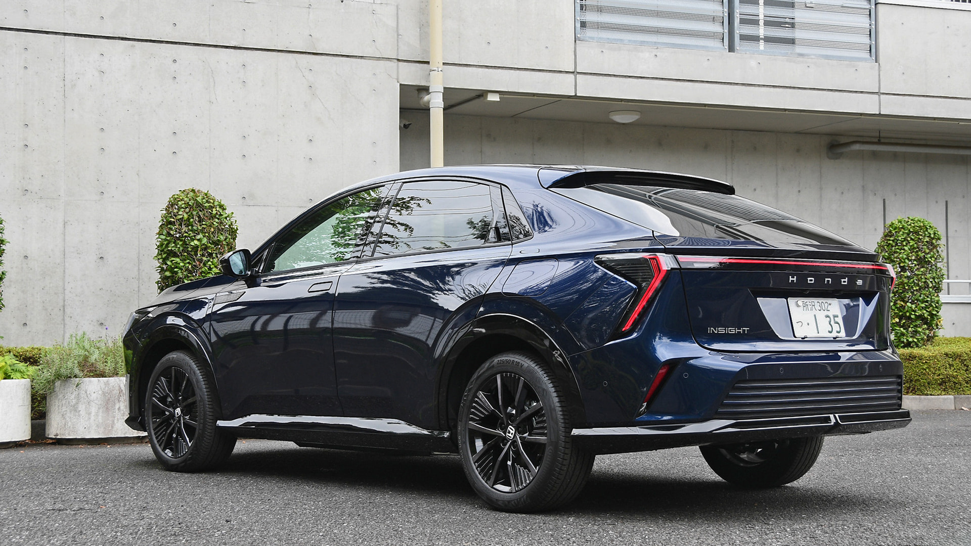

2026年、4代目のインサイトはピュアEVとして再登場することになりました。ベースとなったのは東風ホンダが中国市場向けに販売している「e:NP2」(タイではe:N2)で、日本仕様として各部を変更したモデルです。ボディサイズは全長×全幅×全高が4785×1840×1570(mm)。ボディタイプはふたたびリヤハッチがガラスごと持ち上がるタイプの5ドアハッチバック。現在のカテゴリーでいえばクロスオーバーSUVに属し、ホンダもそのように位置付けています。
パワーユニットは最高出力150kW、最大トルク310Nmのモーターで、これをフロントに搭載。フロントタイヤを駆動するFWD方式を採用します。バッテリーはリチウムイオンで、カタログ値は195Ah、355.3Vとなっているので計算上の総電力量は約69.3kWhとなります。

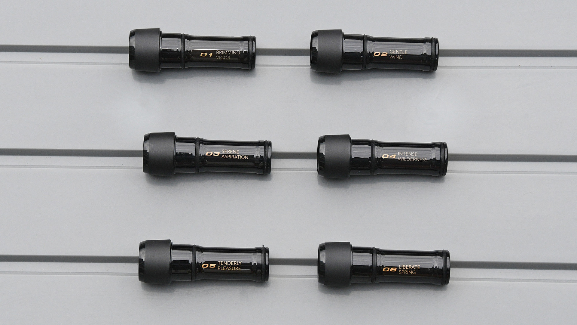

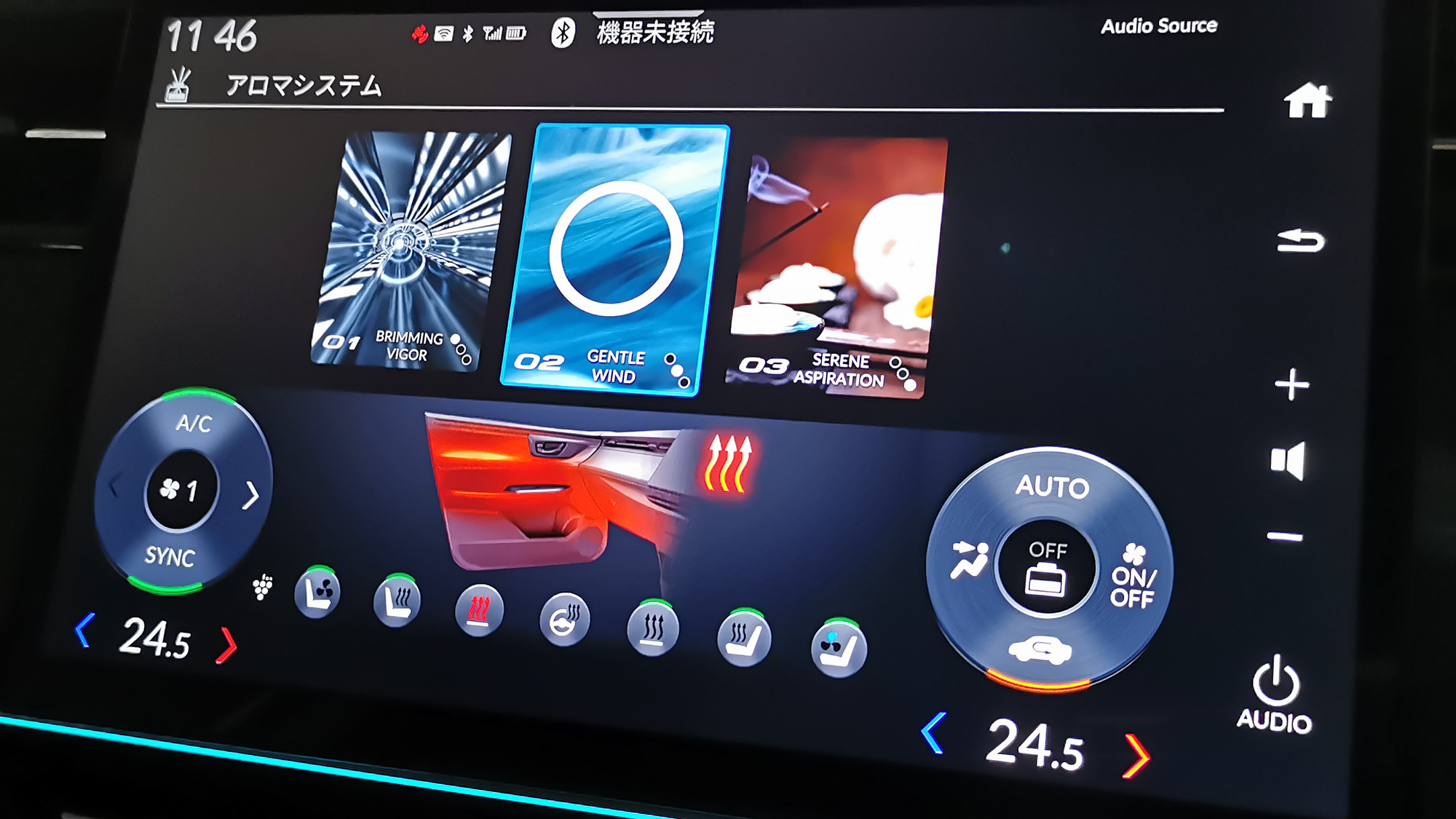

そういえば、インサイトを借りる際、広報担当者に「アロマディフューザーとインテリアヒーターはぜひご体感下さい」と念を押されていました。アロマディフューザーは欧州車などではときどきみかける機構で、その名のとおりスイッチオンで香りが放出されるものです。
インサイトのアロマディフューザーがおもしろいのは、6種類用意された香りのうち、3種類のカートリッジを同時にセットでき、気分によって使い分けられるところです。このカートリッジは透明な円筒形でスティックのり程度の大きさがあります。SF映画に出てきそうな雰囲気があって、ちょっと遊び心をくすぐります。

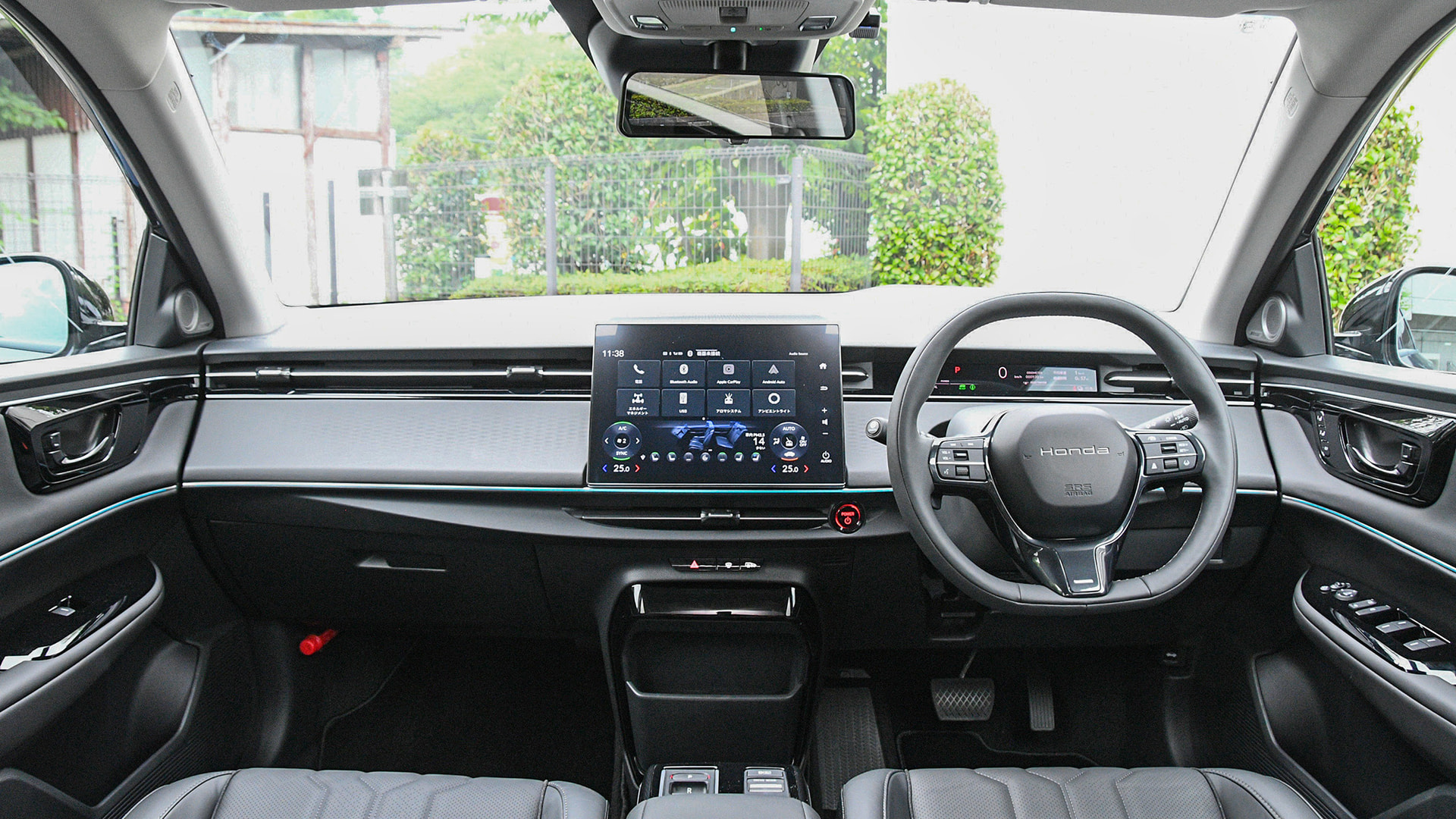

インテリアヒーターは、インパネ下部とフロントドアの内張りに設けられた発熱面からの輻射熱を利用する装置です。さすがにこの季節では使うことができませんでした(広報さんごめんなさい)が、EVでは電力消費を抑えながら、車内をいかに効率よく快適な温度に保つかが重要な課題です。さまざまな方向から解決策を探るホンダの姿勢は歓迎したいところです。
今回は真夏の試乗です。エアコン(冷房)は常時オン状態としました。インサイトはセレクター横のシーソースイッチで、スポーツ、ノーマル、ECON、スノーの4種のドライブモードが選べるようになっています。今回の試乗では基本的にはECONで走りました。ECONはエアコンの効きを弱くしたり、アクセルレスポンスを落としたりして、電費を稼ぐモードとなっていますが、普段使いではなんら不足を感じることはありませんでした。スーパーワンの場合はエアコンが弱くなったときに「暑い」や「ぬるい」と感じることもありましたが、インサイトではそうしたこともなく、空調能力やバッテリー容量に十分な余裕があるように感じました。

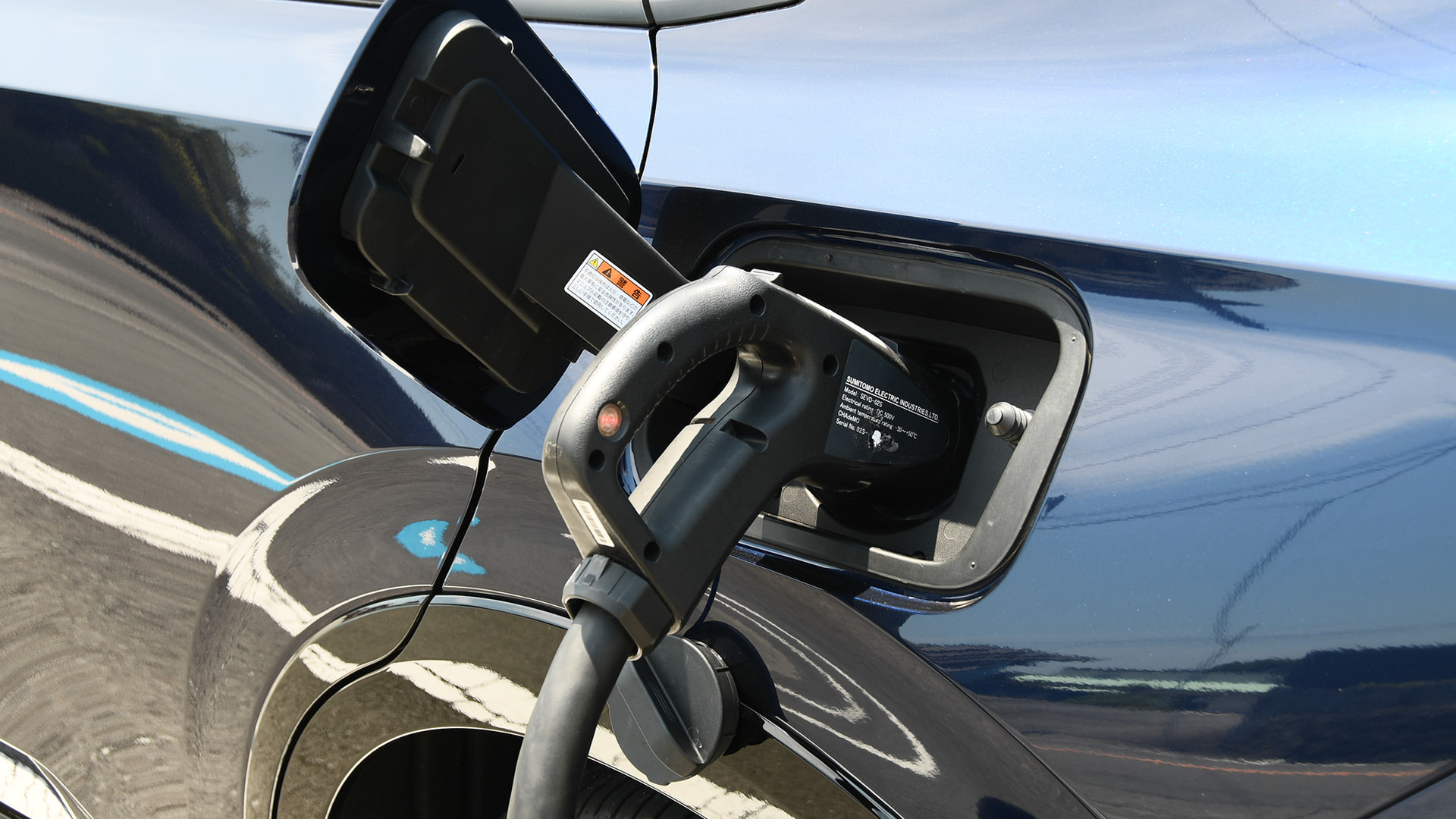

SOC約60%からでも60kW程度の急速充電性能を確認

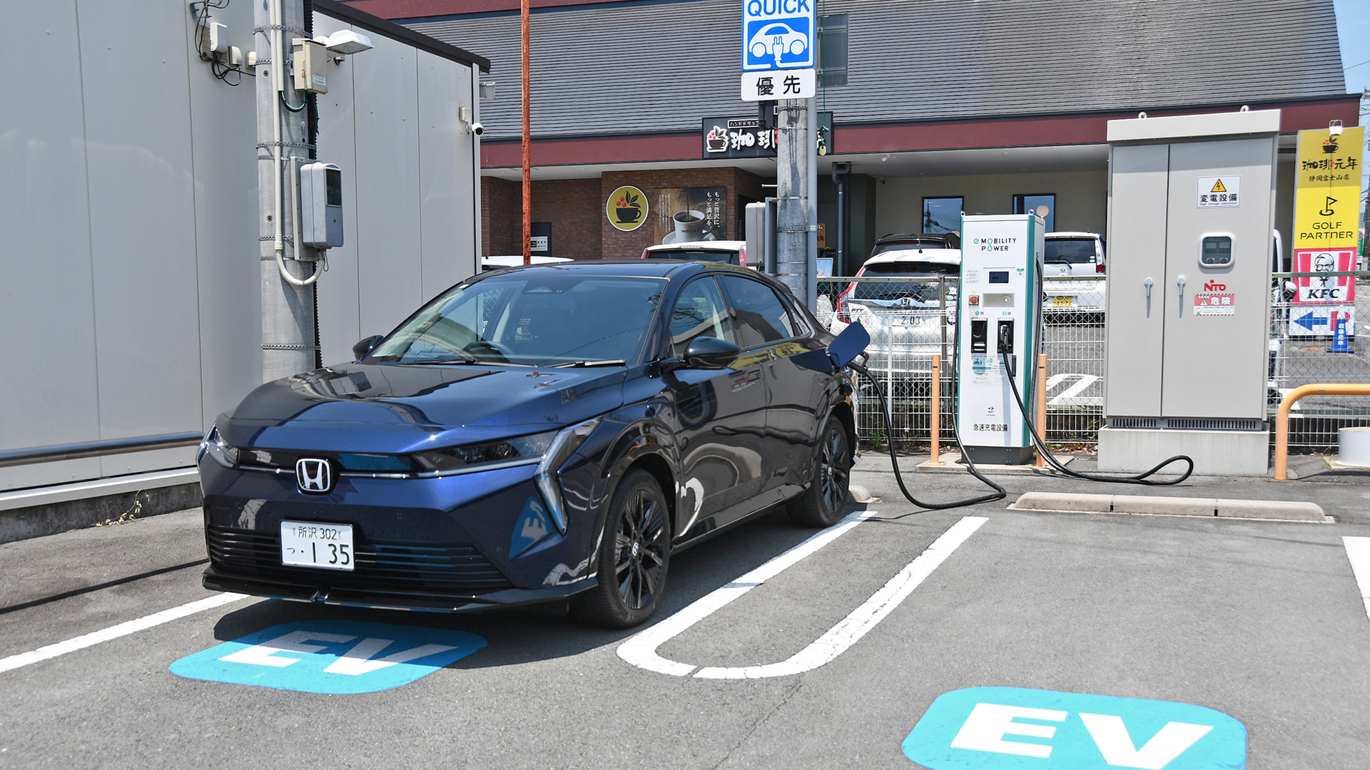

河口湖で少し撮影して、道の駅朝霧高原を目指します。ここには最大出力150kWの充電器があるとの情報があったからです。残りの充電量はまだたっぷりありますが、充電も試乗の一環です。しかし、道の駅朝霧高原の充電器はPowerXアプリ専用だったのです。もちろんアプリをインストールすれば使えますが、手元にe-Mobility Powerの充電カードがあるので、それを使いたい。道の駅朝霧高原での充電はキャンセルして、30分ほど移動したセブンイレブンで充電を行いました。こちらの充電器は出力90kWです。

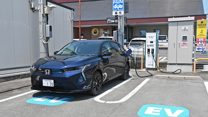

和光市をスタートしたときのオドメーターは930km、SOCは94%でした。富士宮市内のセブンイレブンに到着した時点では、オドメーターが1101km、SOCが57%でした。走行距離は171kmです。30分間の充電でSOCは88%まで回復し、増加量は31ポイントとなりました。
充電開始直後の出力は60kW程度でした。インサイトの充電性能は最大80kWと公表されています。急速充電の出力はバッテリー残量が増えるにつれて下がっていくのが一般的です。SOCが約60%とやや高いところから、走行直後の充電開始時に60kWを示したことを考えれば、まずまず良好な結果と評価してよいでしょう。
