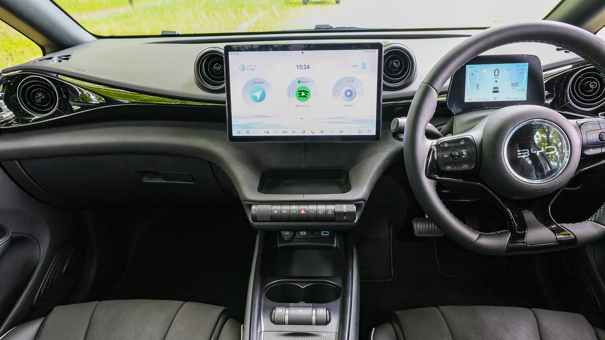

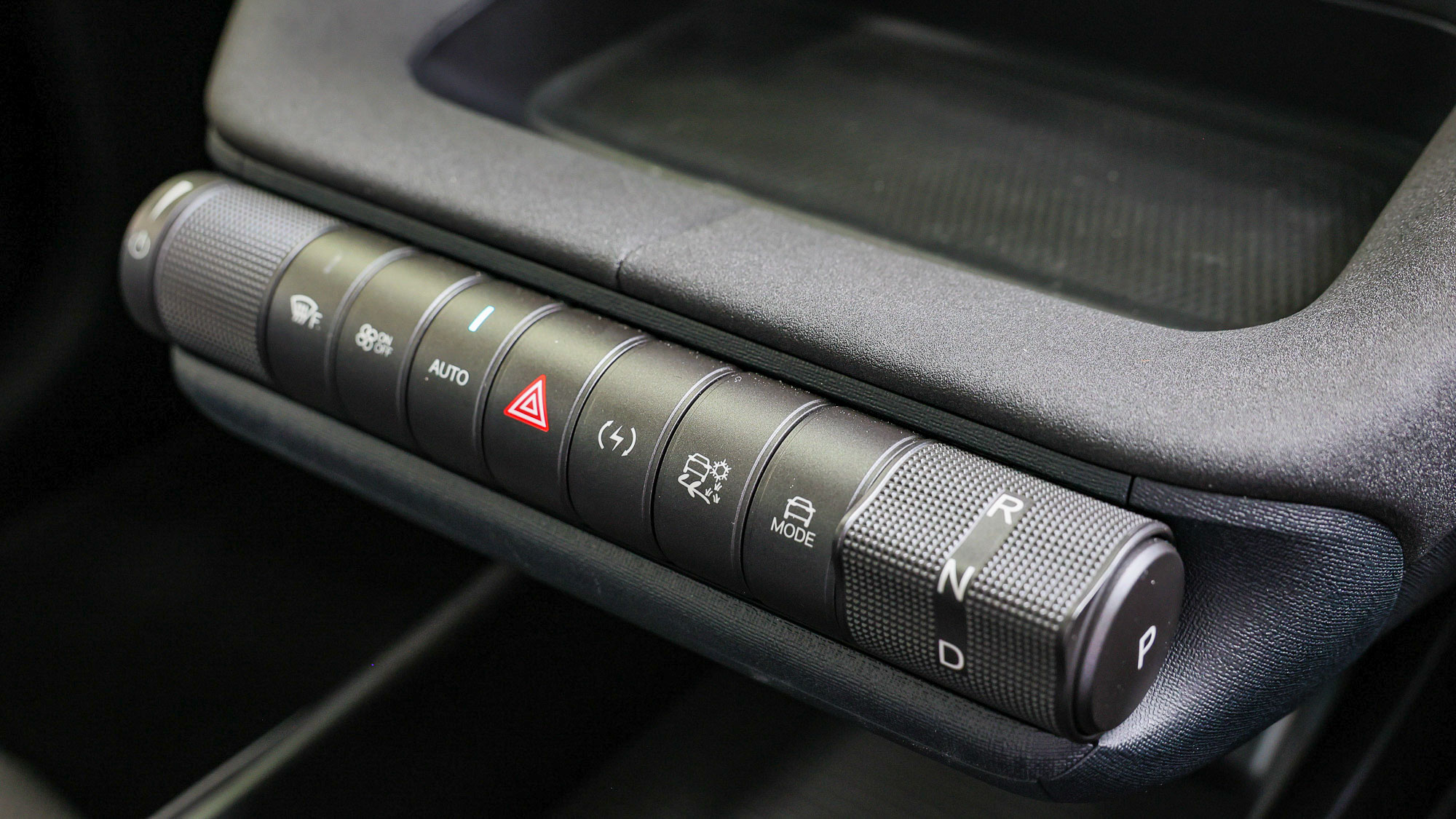

ドルフィンの運転席に座り、改めてまわりを見渡してみます。コックピットは、回転可能な大型センターディスプレイと小振りのメーターパネルで構成され、すっきりとしたデザインにまとめられています。センターディスプレイの手前には、ダイヤルを回して操作するドライブセレクターに加えて、使用頻度の高いスイッチが並んでいます。いずれもタッチ式ではなく物理スイッチ式を採用しているぶん操作がしやすく、しかも取扱説明書を読まなくても直感的に操作できるのがうれしいところです。

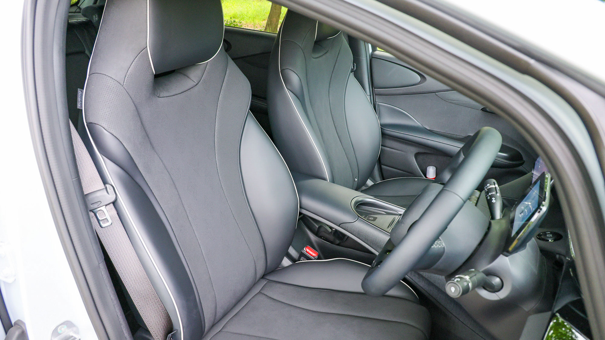

ドルフィン ロングレンジの場合、大型のパノラミックガラスルーフが標準で装着されています。室内を開放的な雰囲気にしてくれるのはいいのですが、日差しの強い季節には車内が暑くなるのではないかと心配になります。しかし、サンシェードを開けてみても、ほとんど暑さは感じられず、熱線カットガラスが効いているのがわかります。さらに、フロントシートにはシートベンチレーション機能が備わっています。今回の旅程はこの時期としては暑くなりましたが、快適に過ごすことができました。

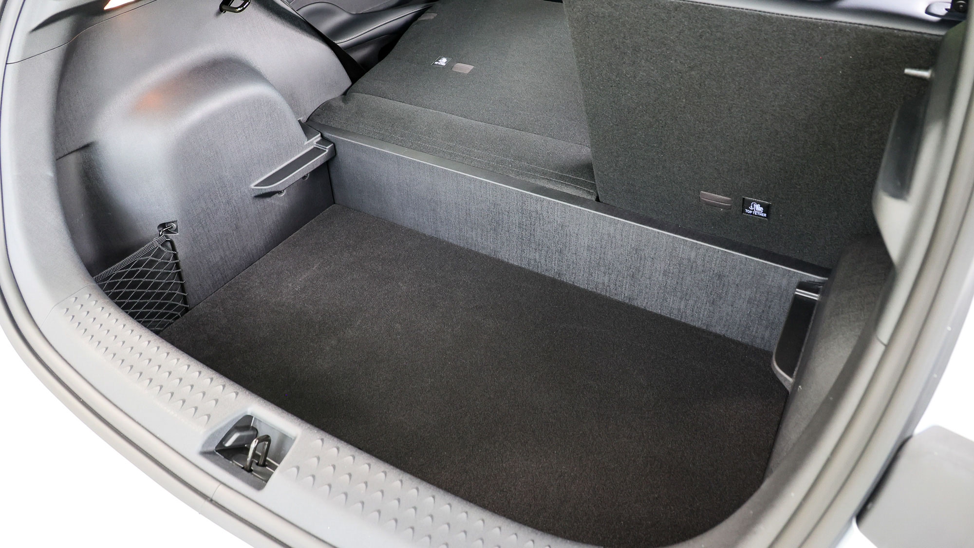

室内は、そのコンパクトな見た目以上に広く、後席は頭上のスペースに加えて、足元も十分余裕があります。荷室は、通常の使用時で奥行きが60cm強ですが、深さがあるぶん荷物を詰め込むことができますし、後席を倒せばスペースを広げることも可能で、ふだんの移動はいうまでなく、2~3人でのお出かけでも、なんとか荷物は収まりそうです。

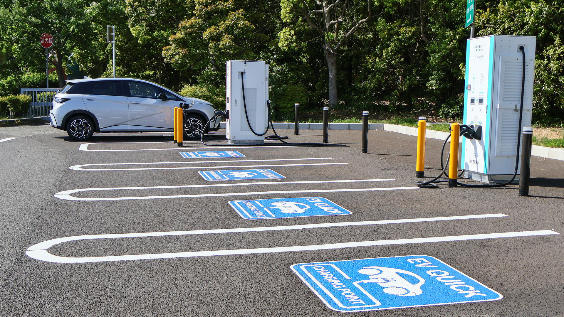

最大85kW程度の急速充電性能を確認
長距離ドライブとなると途中の充電で余計な時間がかかると思われがちです。ドルフィンの場合はどうだったでしょうか?

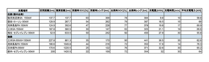

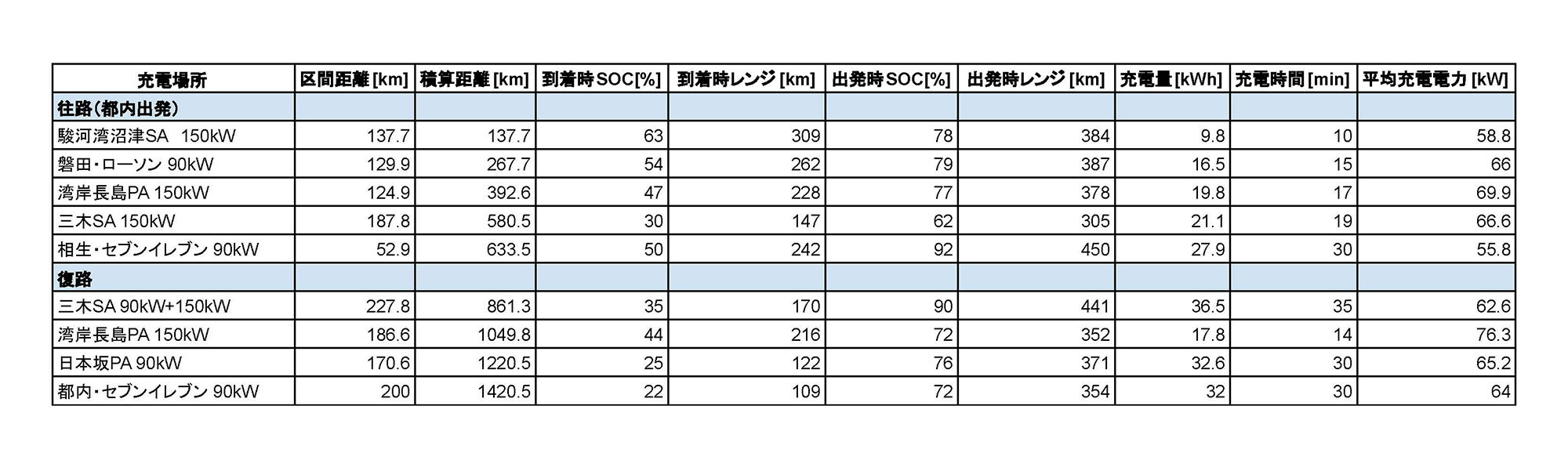

以下が今回の充電記録です。
●Googleスプレッドシート
今回、途中の充電はe-Mobility Power(以下eMP)の充電カードを利用しました。高速中心の移動はやはりeMPカードがあると便利です。

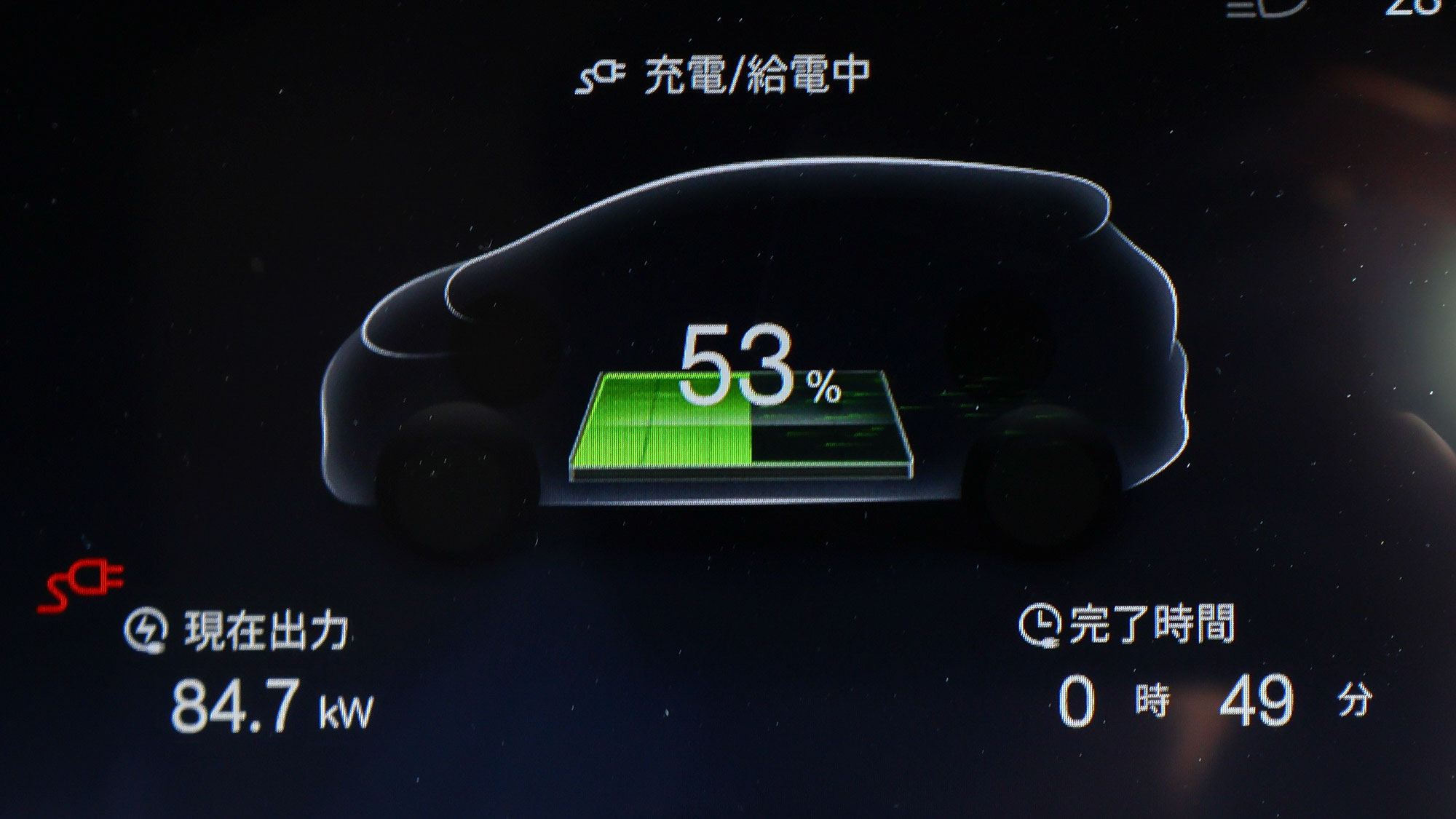

一般道、高速道路ともに90kWまたは150kW急速充電器を利用しました。どちらの場合も、ドルフィン ロングレンジでは最大85kW前後で充電可能で、平均でも60~70kWの高出力で充電できるのは頼もしいところです。比較的気温が高かった往路では、充電中にバッテリー温度が上がり、充電速度が少し落ちることもありましたが、それでも50kW以上をキープしていました。
ちなみに、途中の充電は休憩を兼ねていて、休憩時間が10分とすると、充電のためだけに足止めを食っている時間は、往路が21分。帰路は三木SAを出発したあと、湾岸長島PAでは待ち時間は4分。日本坂PAでは夕飯などに20分かかり、待ち時間は10分でしたので、ロスタイムは14分でした。
「高速充電なび」で充電器の空き状況を確認しながらSAPAに立ち寄ったおかげで、充電待ちはゼロでした。少なくともドルフィン ロングレンジに関していえば、「EVの長距離移動は時間がかかる」というイメージは、あてはまりませんでした。
