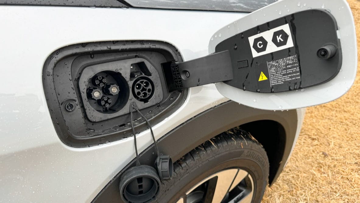

充電に関しては、両グレード共に6kWの普通充電に対応していているが、急速充電はスタンダードが65kW、ロングレンジは85kWとその性能には差がある。

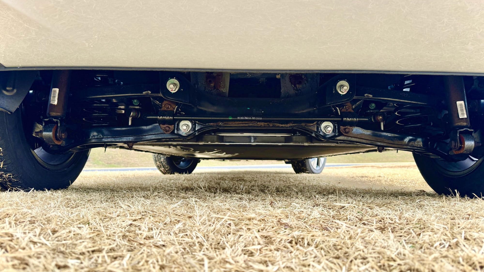

リヤサスペンションの形式が異なっていることも特徴で、スタンダードはトーションビーム、ロングレンジはマルチリンクを採用している。フロントはマクファーソンストラットで共通だ。

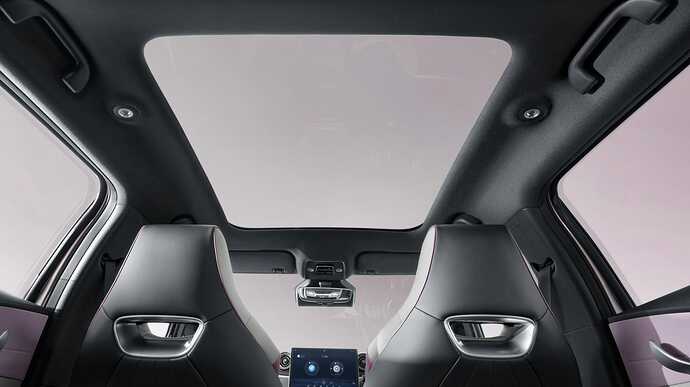

装備差は、スタンダードにはパノラミックガラスルーフやスマホワイヤレス(1台分のみ)充電がないくらいで、アダプティブクルーズコントロール(ACC)やレーンサポートシステム(LSS)、幼児置き去り検知システム(CPD)などの安全や運転支援に関する43! もの装備は両グレードに標準で装備されている。

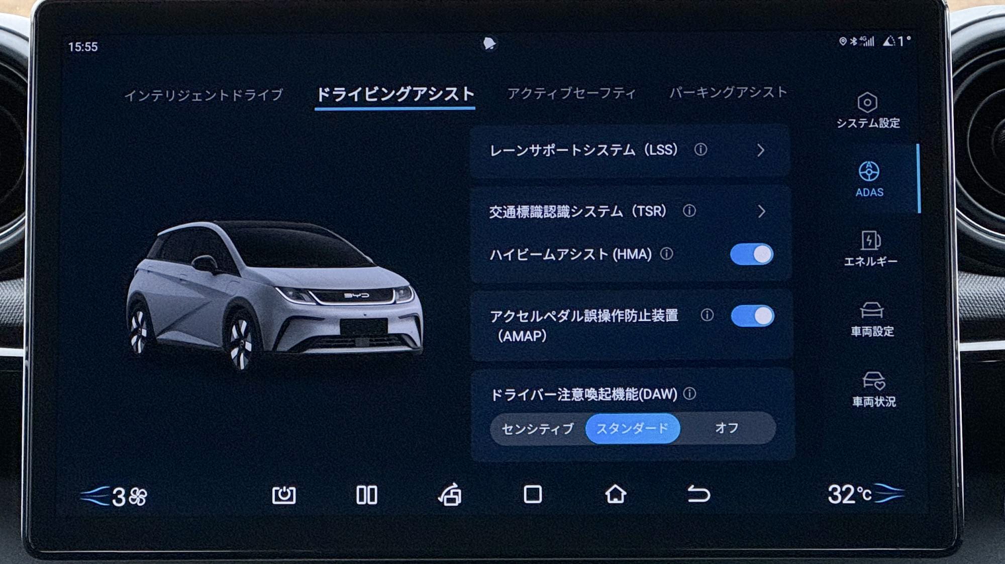

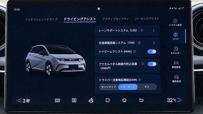

一番の課題はレーンサポートシステムの制御
広報車を引き取りに行った際、「レーンサポートシステムの反応が過敏なのでご承知おきください」と言われた。実際に下記の2点でこのシステムは早急な改善が必要だと思った。
1点目は、警告を出す範囲についてだ。高速道路を走行中にペースの遅いクルマを追い越し、走行車線に戻る際に、追い越したクルマと十分な距離を空けているにもかかわらず反応してしまう。正確な計測はしていないが、20mごとにある白い車線(破線)をミラーで確認した感覚で言うと、200mは離れている場合でも反応してしまう。3車線の一番左の車線から真ん中の車線への車線変更の際に、一番右の追越車線のクルマに反応することもあった。
2点目は、警告とともにステアリングホイールをもとの車線に戻そうとするアシストについてだ。この制御が急激すぎる。どれほどのレベルかと言うと「エルクテスト(ヘラジカなどを想定した突然現れる障害物を回避する安全性試験)並み」が一番分かりやすいだろうか。120km/hで走行している中でのこの動きは挙動を乱しそうで怖かった。
高速走行中は常にこの問題に悩まされた。この機能をオフにすることはできる。しかし一旦クルマ自体のシステムをオフにしても、デフォルトの設定がオンなので、乗車のたびにオフにする必要がある。安全に関わる機能をオフにしてしまいたくなるというのは本末転倒だ。次第に車線変更が億劫になってしまう人もいるだろう。
ただし、前述のようにBYD auto japanもこの問題は認識しており、既に中国の開発部と連携して早急に解決する計画とのこと。今夏に厳しくなるネットワークセキュリティ法規に対応していればOTA(オーバージエア)で、対応していなくてもUSB経由によるアップデートでソフトのプログラムを変更できるそうだ。
また、レーンサポートシステムと同様に、改善を要求したくなる点があった。交通標識認識システム(TSR)とスピードリミットインフォメーション(ISLI)だ。
この機能の何が問題かと言うと、高速道路の本線を走っているのに、パーキングエリアへ進入する減速車線の40km/hの標識を認識したり、新東名の制限速度120km/h区間にある80km/hと120km/hの標識が併設されている箇所では80km/hを認識してしまうことがあった(この80km/h標識の誤認は他社でもある)。
スピードリミットインフォメーションは、車両が認識している速度標識から1km/hでも超過すると、警告音を発するので、PAやSAを通過する、もしくは80km/hと120km/hの併設標識が出てきた時に高い確率で警告音が発せられた。
さらにレーンサポートシステムからも(十分に他車との距離があるにもかかわらず)車線変更のたびに警告音が発せられる。この両方の原因により、新東名を走行中はかなり頻繁に警告音が車内に響き、ストレスを感じた。
レーンサポートシステムとスピードリミットインフォメーションの問題が解決されないと、安楽で満足感の高い高速道路走行は厳しいことを実感した。

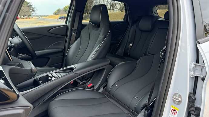

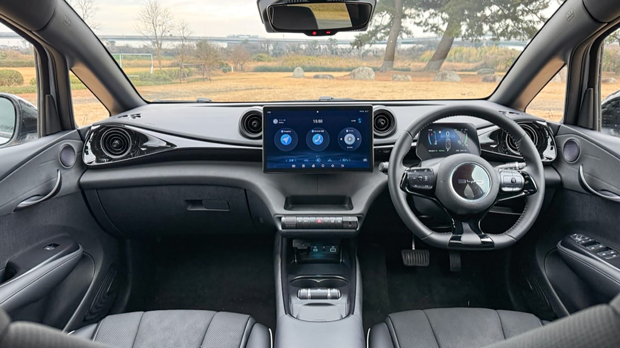

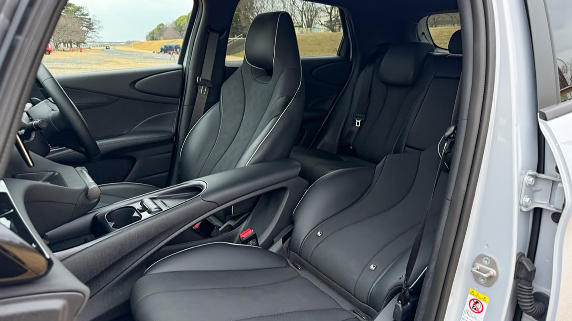

まずはフロントシートについて。シートの形状が良く、腰の曲線にピッタリ合う作りで5時間ほどの連続ドライブでも全く疲れや痛みを感じなかった。ヘッドレストが背もたれと一体型だと、頭と肩の位置関係が合わないモデルもあるが、この点も違和感なく快適に過ごせた。中国製なのでアジア人に合う設計になっているのかもしれない。2段階で暖かさを変えられるシートヒーターも付いている。
ドライビングに関する部分も感心する点が多かった。ACC(アダプティブクルーズコントロール)で走行中に、先行車がいなくなると、緩やかにスムーズに加速していくので、全く不安感がない。渋滞中に停止と発進を繰り返す場面でも、発進の仕方も自然かつ自動(一定時間ならアクセルやスイッチの操作は不要)で楽だ。もし加速が足りない場合はアクセルを踏み込んで調整すればよい。

グレードによってリヤサスペンションの形式が異なることで、乗り心地にも差があった。基本的に両グレードともに道路の継ぎ目などの目地段差を「タタン」と一発で収めてくれるのは共通。明確に異なるのは高速道路で路面のうねりを通過した際に、スタンダードは一発で「スッと」収めるのに対して、ロングレンジは「ふわっふわっ」と2バウンドで優しく収める。このセッティングに対して一部にはダンピング不足との声もあるが、個人的には気に入った。
