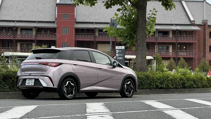

市販電気自動車の実用的な電費(燃費)性能を確かめる「東名300km電費検証」シリーズ。第19回はBYD『DOLPHIN』(ドルフィン)スタンダードグレードで実施しました。冬の記録よりも良好な電費を記録。300万円を切った100台限定グレードがお買い得です。

タイヤサイズは前後ともに205/55R16、メーカーはブリヂストン、商品名はECOPIA EP150、空気圧も4輪ともに250kpaでした。
