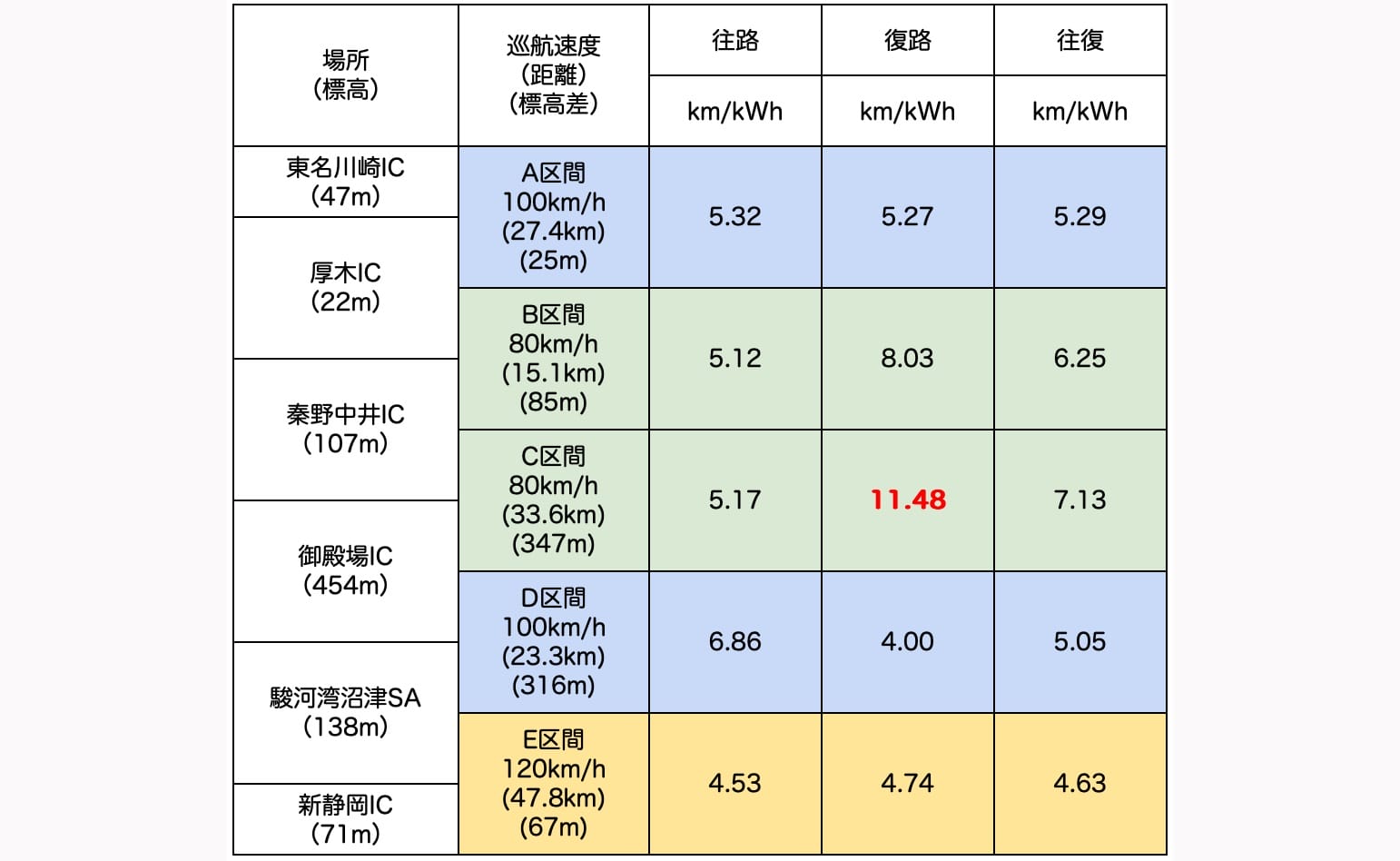

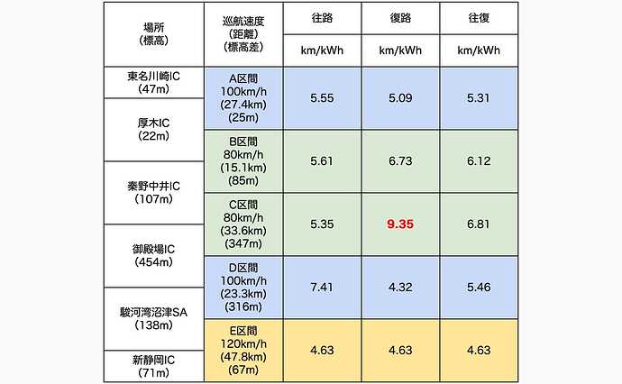

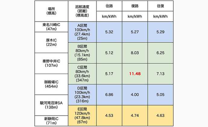

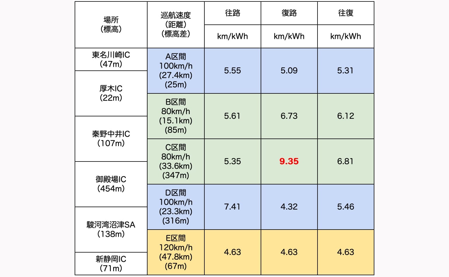

今回は両グレードともに計測を実施した。各区間の計測結果は下記表の通り。目標電費を上回った区間を赤字(&太字)にしている。
【今回の計測結果】
スタンダード
ロングレンジ
筆者は今までにも他媒体の記事で同じ計測方法による様々なEV車種の検証を行ってきたが、目標電費超えが1区間だけ(C区間の復路)にとどまったのはドルフィンが初めてだった。勾配が下りであるD区間の往路、B・C区間の復路と往復は全ての車種で目標電費を超えていた。この結果は外気温が10度ほどと低めだった冬季の計測による不利な状況が影響したのだろうか。
往復電費は80km/hのB・C区間はわずかにロングレンジの方が良く、100km/hのA・D区間はスタンダードの方が良い。120km/hのE区間に至っては両グレードともに4.63km/kWhと全く一緒になった。ACCによる巡航走行の場合、グレードによる電費の差はほぼないと言える結果だった。

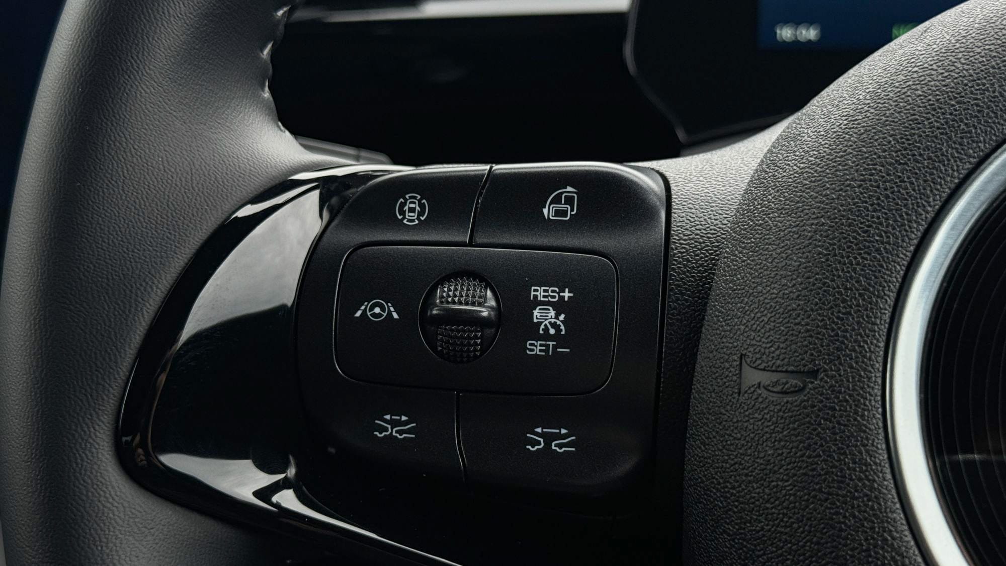

ドルフィンのACC(アダプティブ・クルーズ・コントロール)の設定は、ステアリングホイール左側のスポークにあるボタンで行う。中央の速度調整のスイッチの右側を押すとACCが入り、左側を押すとステアリングアシストも行ってくれる。速度調整のスイッチは上げると設定速度も上がり、下げると速度も下がる。1クリックで5km/hずつ、5の倍数の速度に変えられる。83km/hなど5の倍数でない速度にしたい場合は、その速度で走っている時に左右どちらかのスイッチを押せばよい。
下段左右のスイッチで先行車との車間距離を4段階で調整できる。ちなみに上段の左は車両周囲のカメラ映像をセンターディスプレイに表示させるボタンで、右はセンターディスプレイの縦位置と横位置を切り替えるボタンだ。

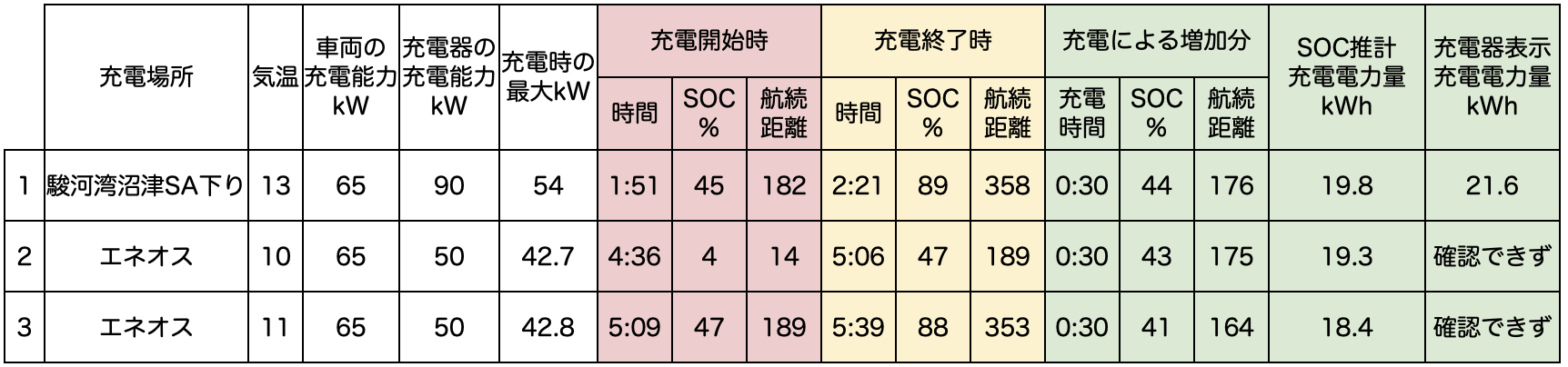

急速充電は85%までが効率が良い

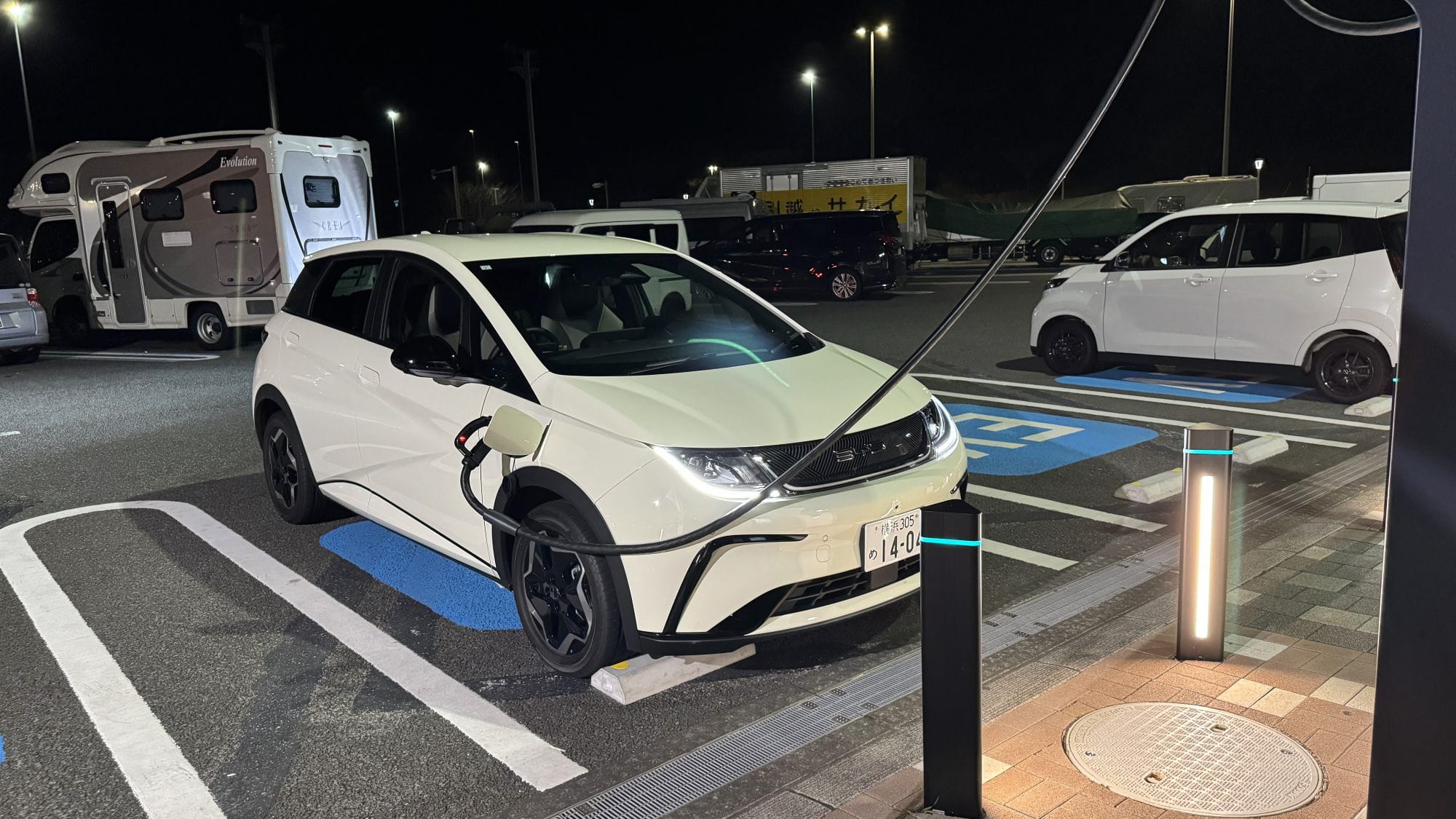

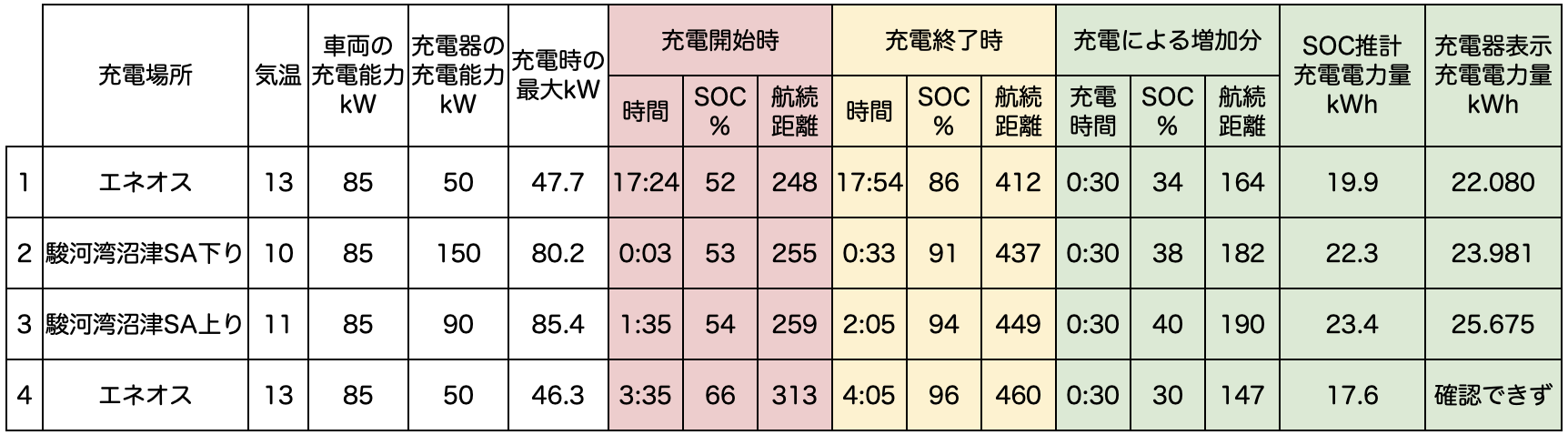

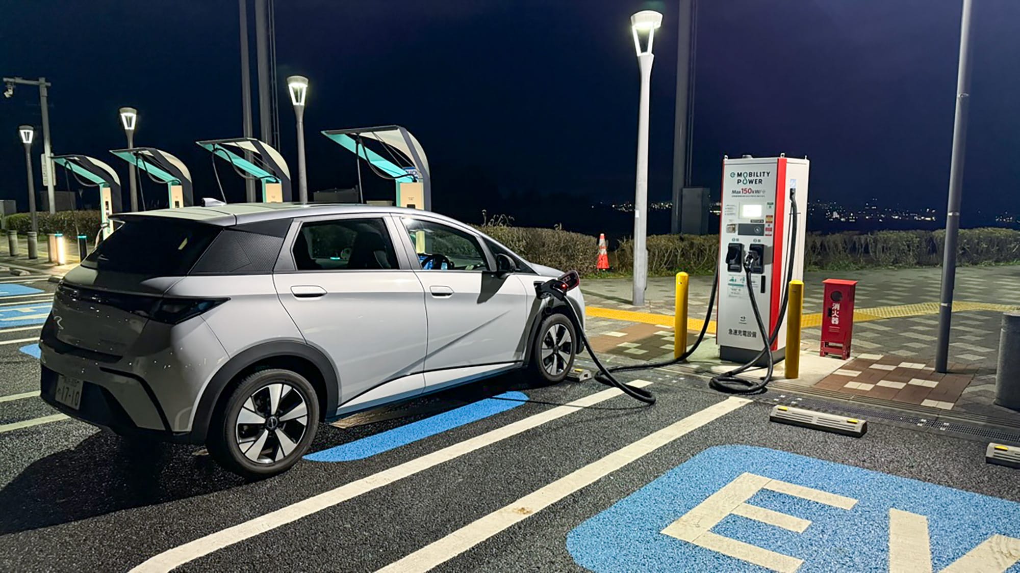

ドルフィンはグレードによって急速充電の車両側の最大受入性能が、スタンダードは65kW、ロングレンジは85kWと異なっている。今回は30分の充電をスタンダードで3回、ロングレンジで4回の計7回行った。
スタンダードは3回ともSOC(バッテリー残量)で41〜44%分、航続距離にすると170km分ほどの充電ができた。SOCがわずか4%から充電を開始した2回目は、最後の7分間に「駆動用バッテリー温度制御が作動中」の表示がドライバーディスプレイに出ていたが、充電速度は落ちることなく最後まで42.7kWで充電していた。
充電結果/スタンダード
ロングレンジは、駿河湾沼津SAの90kWと150kWでも充電を行い、結果90kWの方がSOCで2%分多く充電することができた。しかも最初の5分は車両側の受入性能を超える85.4kWで充電していた。90kWでの充電は120km/h走行を行った直後なので、気温は11度と低かったがバッテリーが充電に適した温度まで暖まっていたのかもしれない。
充電結果/ロングレンジ
両グレードともに共通していたのは、SOCが85%を超えると急激に充電速度が落ちることで、スタンダードは24kW台に、ロングレンジは32kW台になった。85%になった時点の航続距離でその後のドライブに支障がないのであれば、85%で充電をやめるのがいいかもしれない(充電料金の節約にもなる)。
7回の充電で、認証エラーなどで充電ができない、もしくは途中で充電が止まってしまうことはなかった。また、SOC増加分による推定充電電力量と充電器に表示された充電電力量では2kWh前後の開きがあった。

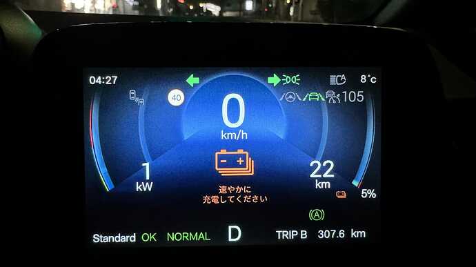

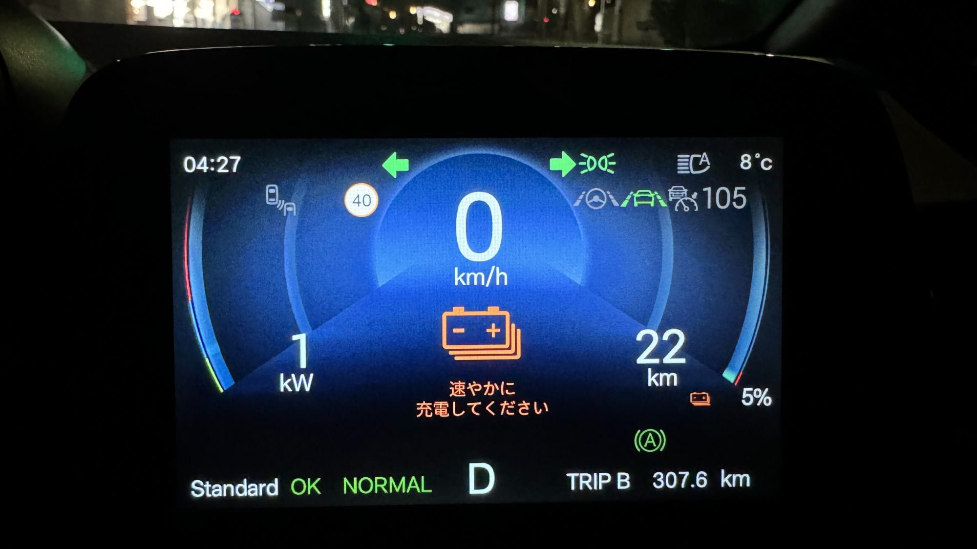

なお、ドルフィンはSOCが4%になるとセーフティーモードに入り、出力制限がかかってしまい30km/hまでしか出せなくなる。スタンダードの2回目の充電は、高速を下りて充電器に到着した瞬間に4%になったため事無きを得たが、もし高速道路でこの状況になった場合、30km/h走行は最低速度違反(50km/h以上で走行しなくてはならない)になってしまうので、バッテリー残量には十分気をつけたい。
※SOC10%以下になると定期的に警告音とともにドライバーディスプレイに注意喚起が表示される。

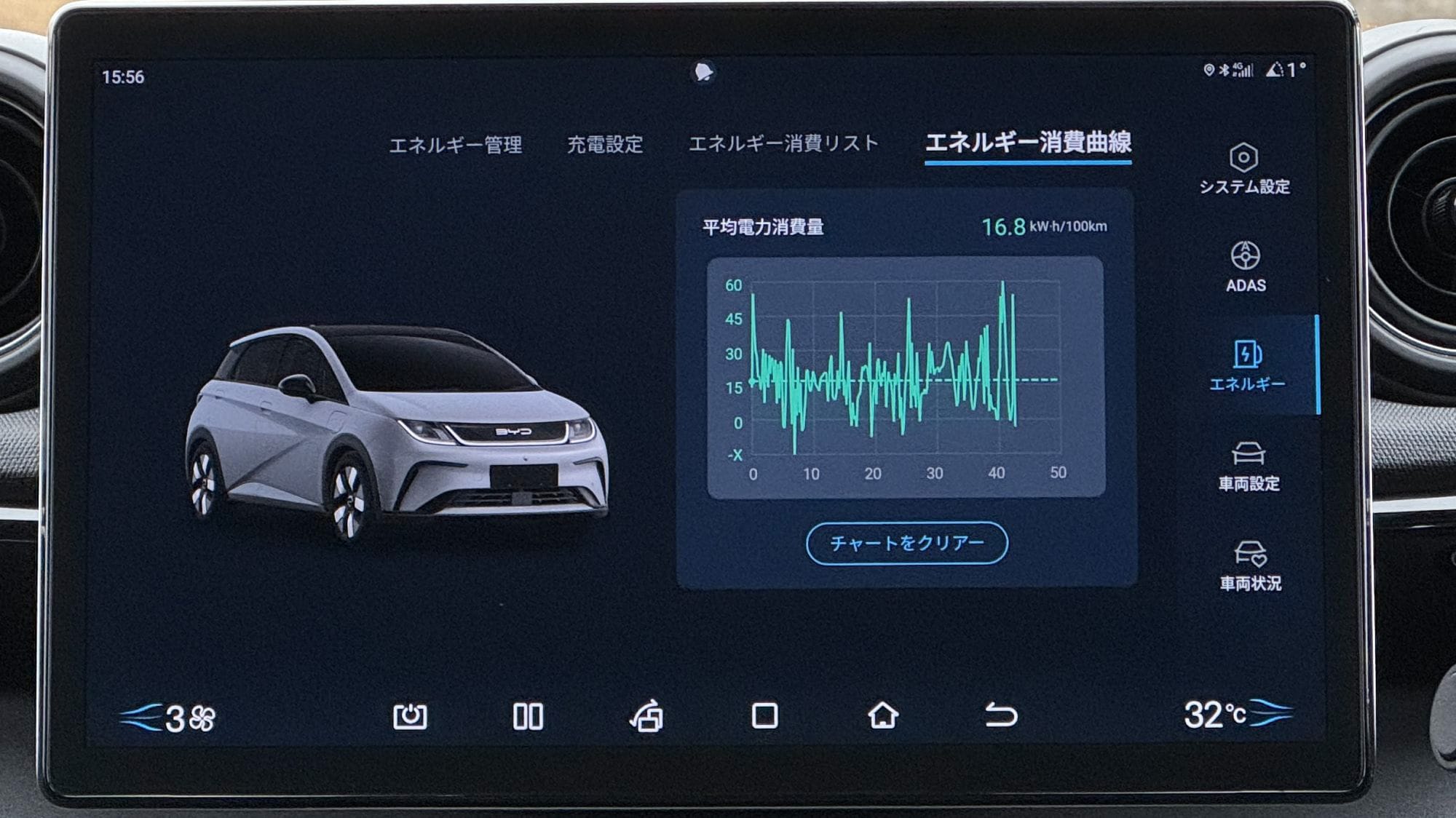

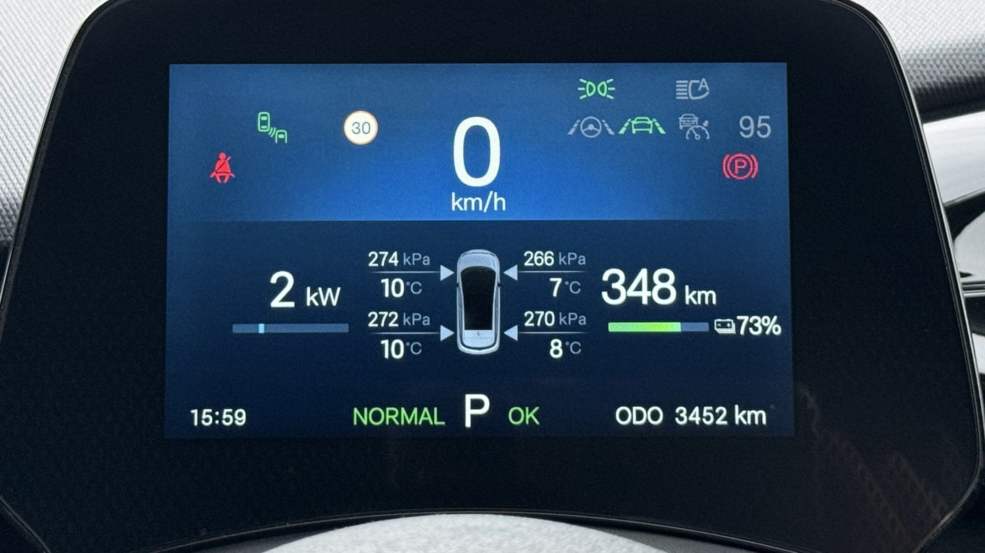

ドルフィンは、冷暖房を使用してもメーター上に表示される航続距離は全く変化しなかった。他社EVでは10%前後変化するクルマもあるが、ドルフィンは両グレードともに変化なしだった。
ドルフィンのドライバーディスプレイの特徴として、走行中に何kWでモーターを駆動させているか、もしくは何kWで回生しているか表示する。停車中に冷暖房をかけるとこの数字も変化し、気温が低いせいか冷房だと0〜1kW、暖房は1〜2kWだった(シートヒーターがオンの状態でも)。2kWは2000Wなので、自宅のドライヤー(1500W)よりも少し多い消費電力で、車内を温められる効率の良さはヒートポンプシステムのおかげだろう。

次に、今回計測についての留意点を付記しておく。ドルフィンの電費計は任意の区間を計測することはできず、直近50kmを走行した消費電力をもとに、100km走行した場合の消費電力を表示させるという特殊なものだった。今回の電費計測は各区間の始点と終点のSOCをもとにした消費電力から電費を算出した。
