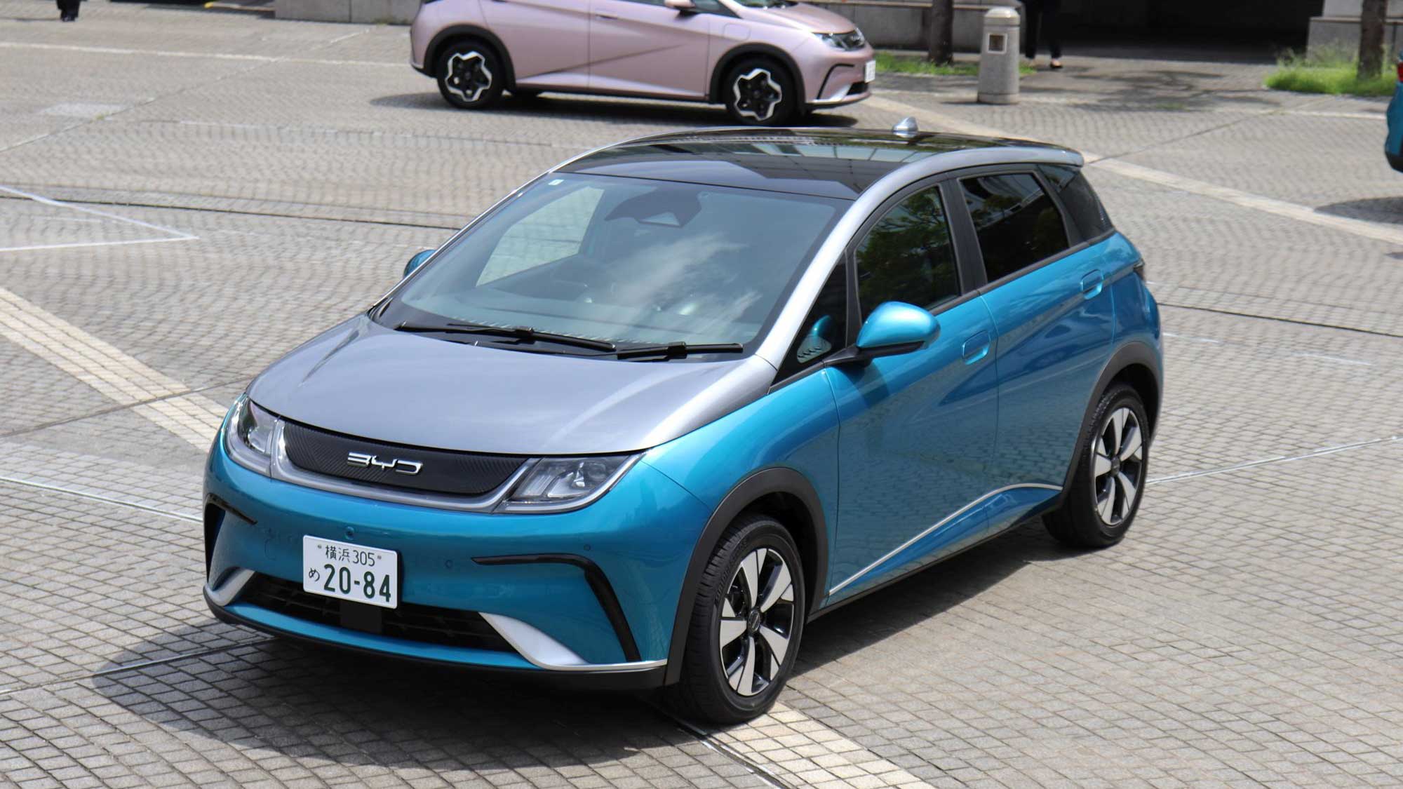

もうすぐ国内での正式価格が発表されるBYDの電気自動車『DOLPHIN』について、高速道路を含む2時間ほど一般道で試乗することができた。限られた走行体験だが、その感想を報告したい。コンパクトなEVとして、ATTO3のホットハッチモデルとも評したい可能性を感じた。
主要諸元のおさらい

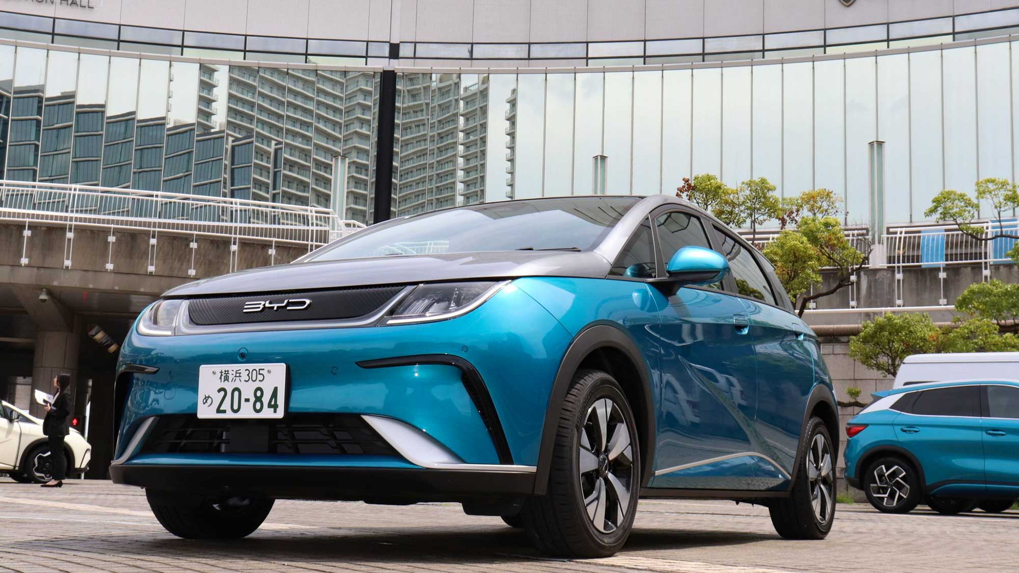

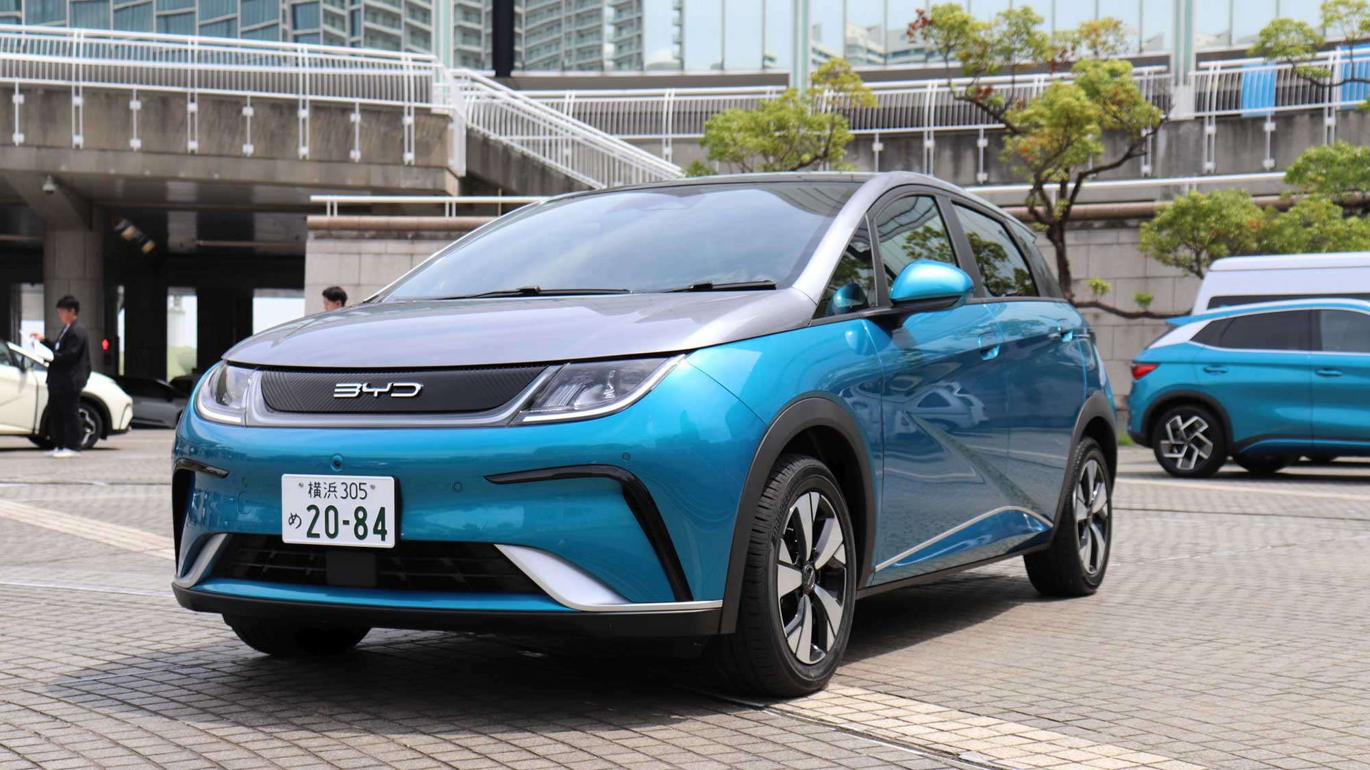

試乗したのは「BYD DOLPHIN(ドルフィン) Long Range」モデルだ。サイズはノーマルモデルと同じだが、バッテリーやパワートレインはATTO 3のシステムを流用しているので、出力や航続距離が向上している。
たとえば、モーターは同じ交流同期式だが、定格出力がそれぞれ65kW(Long Range)、35kW(ノーマル)とLong Rangeのほうが高出力だ。最高出力もLong Range 150kWに対しノーマルモデルは70kWだ。最大トルクは310Nmと180Nm(同前)と、ほぼ上位クラスの動力性能といっていい。
航続距離はWLTCモード(国交省審査値)で470km、400kmという。簡易的にEPA換算するならそれぞれ350km、320km程度となるだろう。搭載バッテリーはともにLFPで総電力量は58.58kWhと44.9kWh。車両重量は1680kgと1530kgと150kgほどLong Rangeのほうが重くなっている。

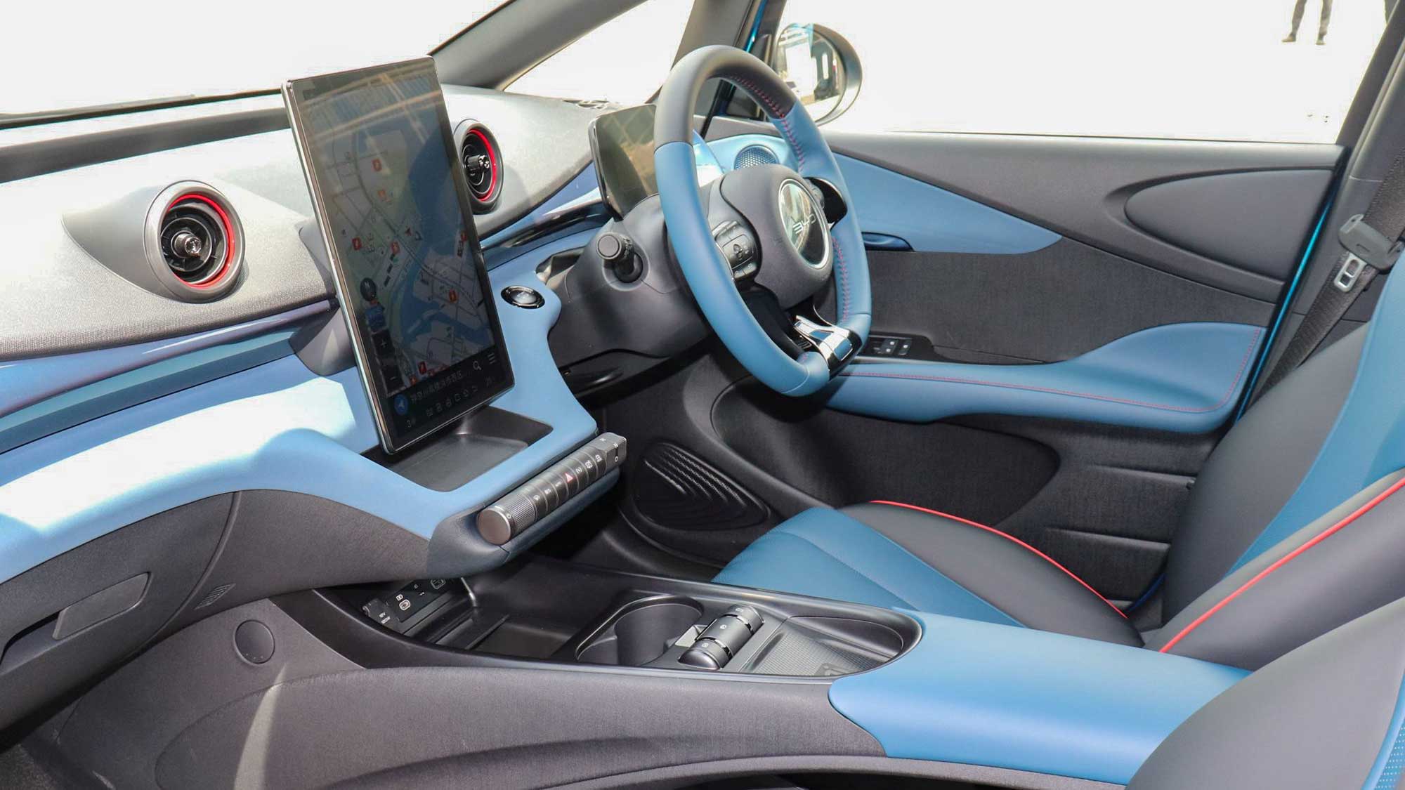

試乗車の内装はブルーと黒を基調としたもの。センターコンソールやインパネのスイッチ類にことさら目立った装飾はないが安っぽさはないので、むしろ「スポーツジムをイメージした」というATTO 3より落ち着いた感じを受ける。イルカのひれ(フィン)を模したドアの取っ手や波をモチーフとしたベンチレーターなどBYDの「海」シリーズのアイコンは健在だ。

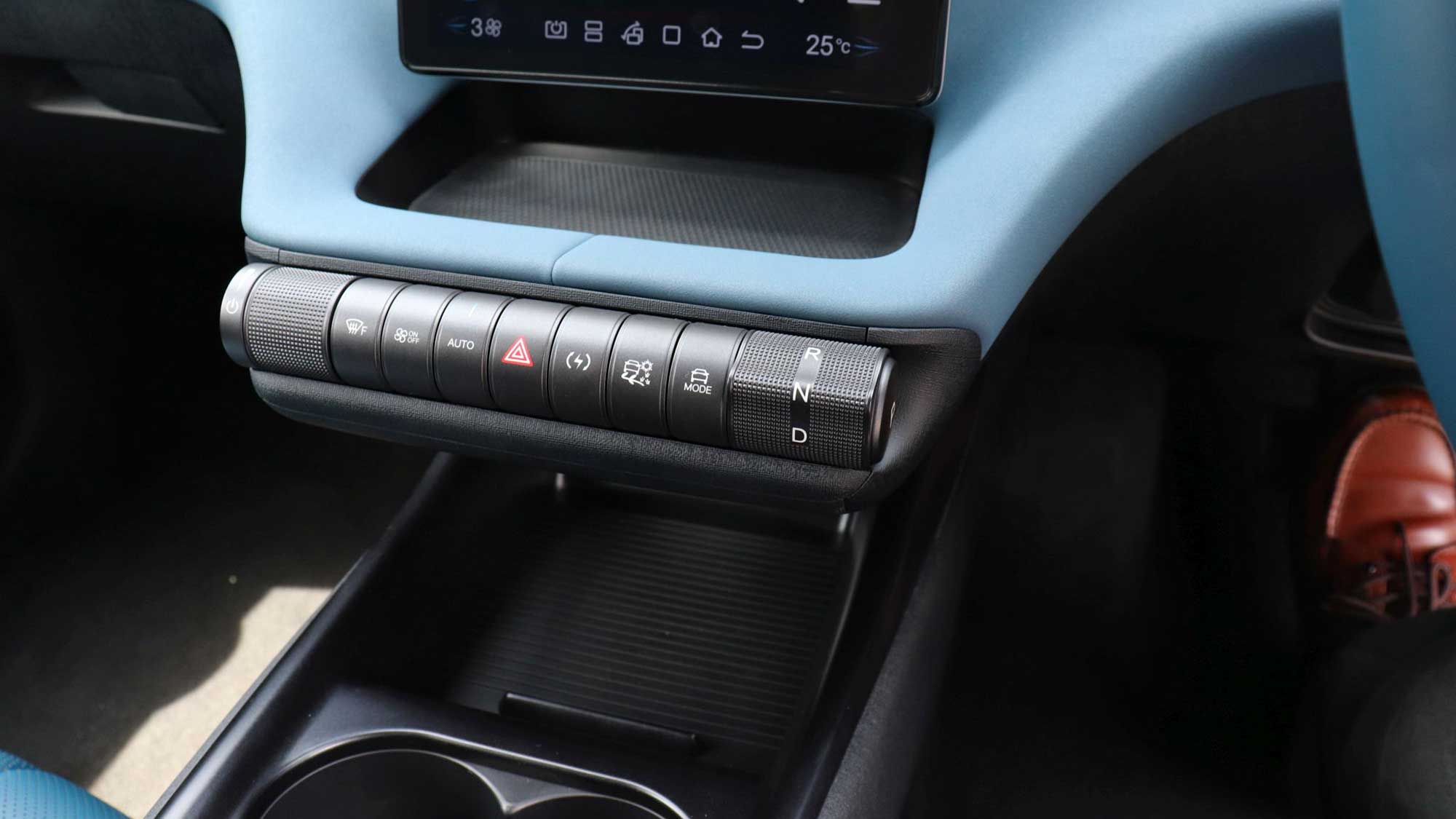

運転席正面やセンターコンソールのディスプレイはATTO 3のものと大きく変わらない。センターディスプレイの縦横回転も同様だ。唯一の違いといえばドライブモードのセレクターだ。センターディスプレイ下にあるエアコンやハザードスイッチが並ぶところにあるダイヤルでD-N-Rを切り替える。EVを筆頭に最近の車は走行中にドライバーがギアチェンジをする必要はなくなっている。
DOLPHINのようなダイヤル式、他にもスイッチ式、ボタン式、レバー式など各車の方式があるが、どれも慣れればあまり不便は感じない。ただし、車庫入れなど前進・後進を繰り返すときは、DとRレンジの切り替えは楽な方がいい。
DOLPHINのダイヤルは、中立が文字通りニュートラル(Nレンジ)で、その位置に出っ張りがある。これを下に押せばDレンジ(前進)。上に持ち上げればRレンジ(後進)。トグル方式ではなく跳ね返り式なので、ダイヤルはすぐに中立位置に戻る。バックや切り返しで使いにくいとは感じなかった。

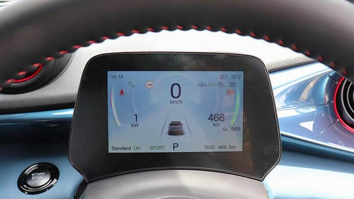

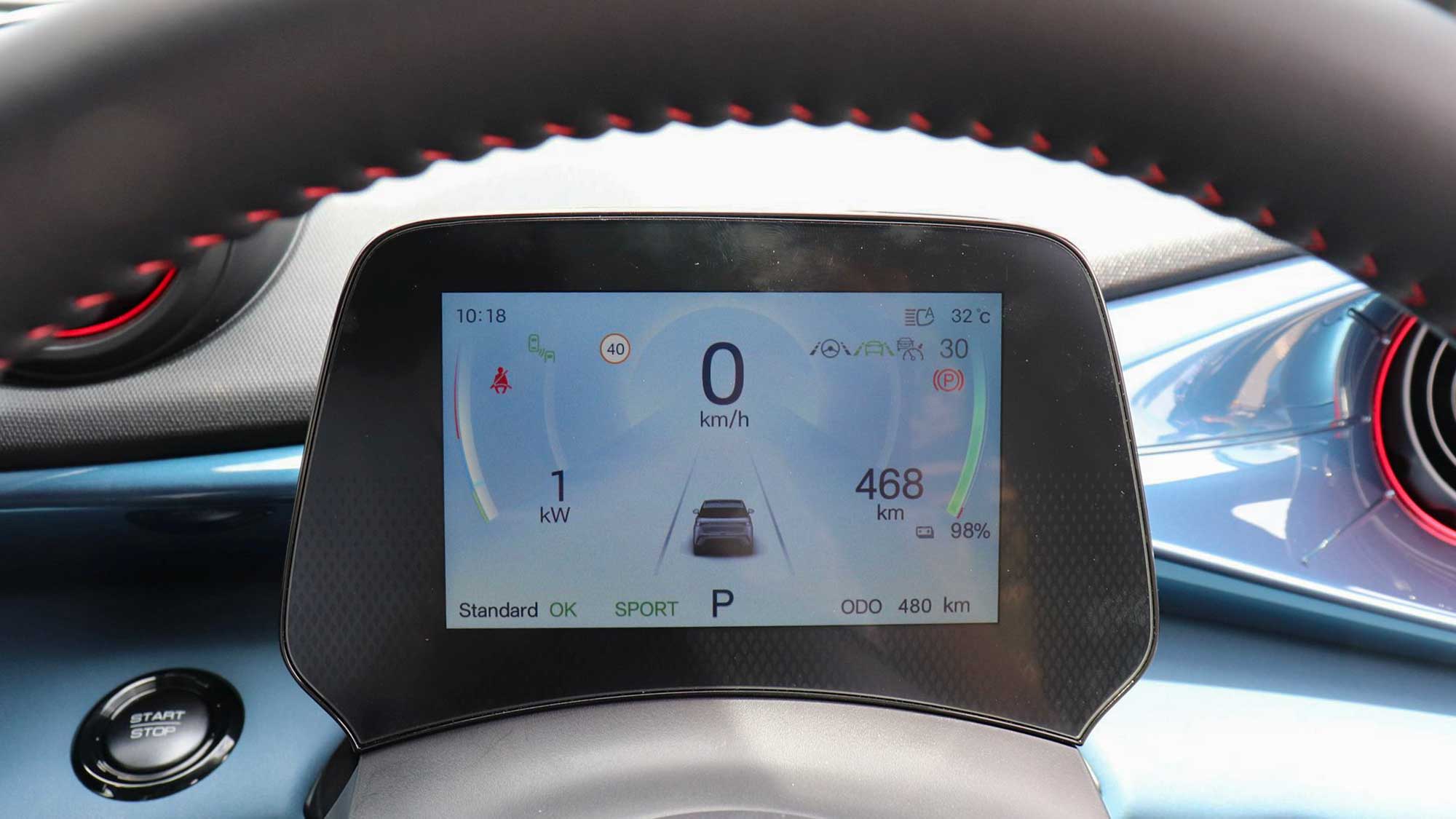

なお、コックピット中央のディスプレイはATTO 3と同じ、ということは、表示内容などもほぼ同じということだ。若い人は気にならないだろうが、老眼の症状がでている筆者には細かいオートクルーズの表示や警告表示その他が読みにくかった。個人的には、ドライバーの目の前のディスプレイには速度やナビの案内矢印、セレクターの位置、バッテリー残量など主要表示のみに割り切るか、いっそHUDのみにしてもいいと感じた。オートクルーズやADASモードの設定、その他の表示はセンターコンソールに任せればいい。

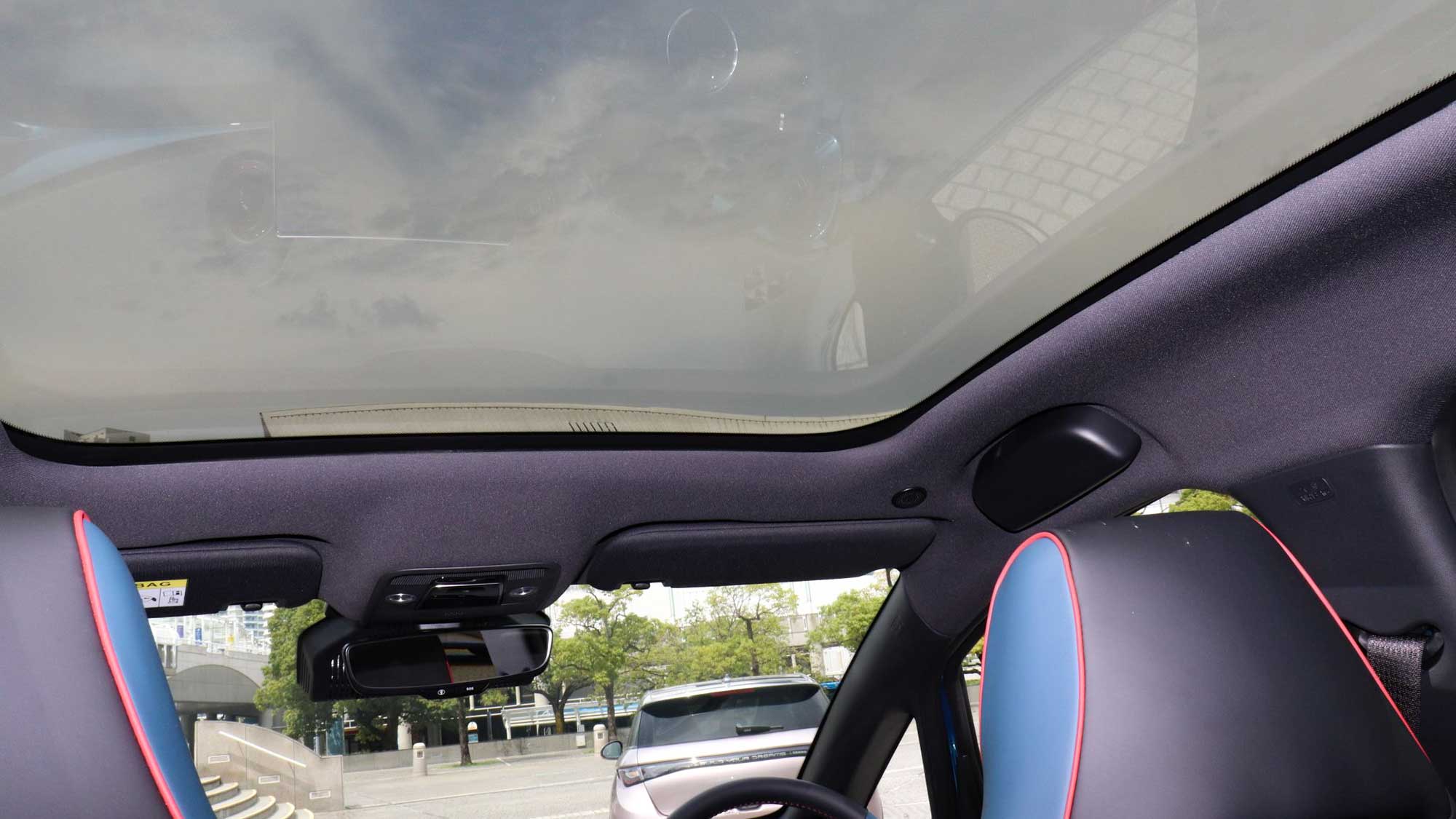

なお、DOLPHIN Long Rangeはパノラミックルーフになっておりシェードを開けるとルーフのほぼ全面がガラスになっている。ボイスコントロールでは「サンルーフ」とは言わず「サンシェード」「シェード」ということだ。通じるだろうと思って「サンルーフ」と言ってみたが反応してくれなかった。
