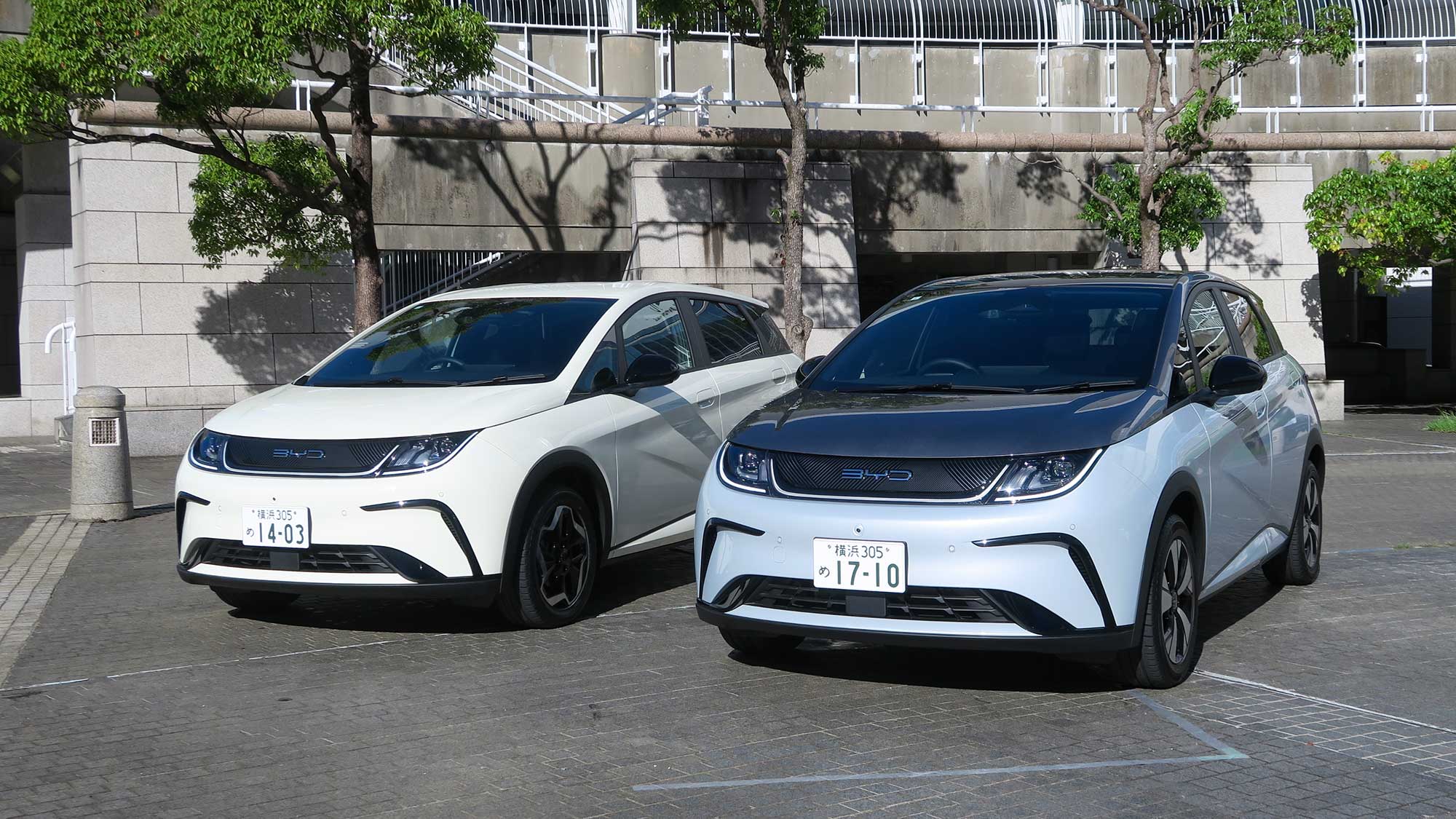

『DOLPHIN』のサイズは、BYDによれば「BセグメントとCセグメントの中間くらい」です。全長4290mm×全幅1770mm×全高1550mmなので、最近の巨大化しつつあるEVの中ではコンパクトなのは確かです。
ホイールベースは2700mmなので、なんの偶然か日産『リーフ』と同じです。そういえば『リーフ』が全長4480mm、全幅1790mmなので、ちょうど同じくらいです。車重も似ています。基本設計の時期の違いもあり車の中身がだいぶ違っているのと、装備に差がある(助手席まで電動シートが標準装備とか)印象はありますが。
なお『DOLPHIN』の全高は、日本以外の国では1570mmあるそうです。日本仕様は、機械式駐車場(立体駐車場)に対応させるため、アンテナ部分を少し低くしています。機械式駐車場に合わせたのは、東京都で新築マンションの駐車場に充電設備を付けることが義務化されることもあり、都市部での需要を期待しての一手です。

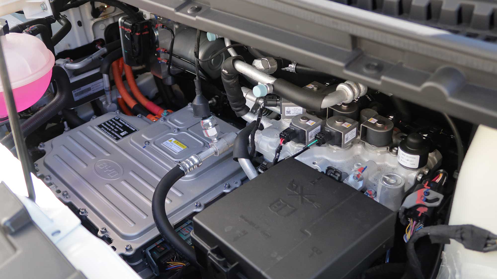

パワートレインは、モーター、モーターコントローラー、トランスミッション、車両コントローラー、バッテリーマネジメントシステム(BMS)、DC-DCコンバーター、充電器、高電圧配電モジュールを一体化した8in1ユニットです。基本構造は『ATTO3』と同じですが、少しコンパクトになっている印象です。
特徴的なのは、補機用12Vバッテリーをリアシート下に設置してあることです。しかもLFPのリチウムイオンバッテリーです。
補機用バッテリーにリチウムイオンを使えば、軽量化とスペース節約のメリットがあるほか、ほぼメンテナンスフリーになると思われますが、コストの点で普及はしていません。筆者は、量販車でリチウムイオンの補機用バッテリーは初めて見ました。でもこれからは、鉛に置き換わる可能性は高いと思います。(9月1日追記:テスラはすでに『モデルX/S』『モデルY』などで補機用バッテリーをリチウムイオンにしているそうです)

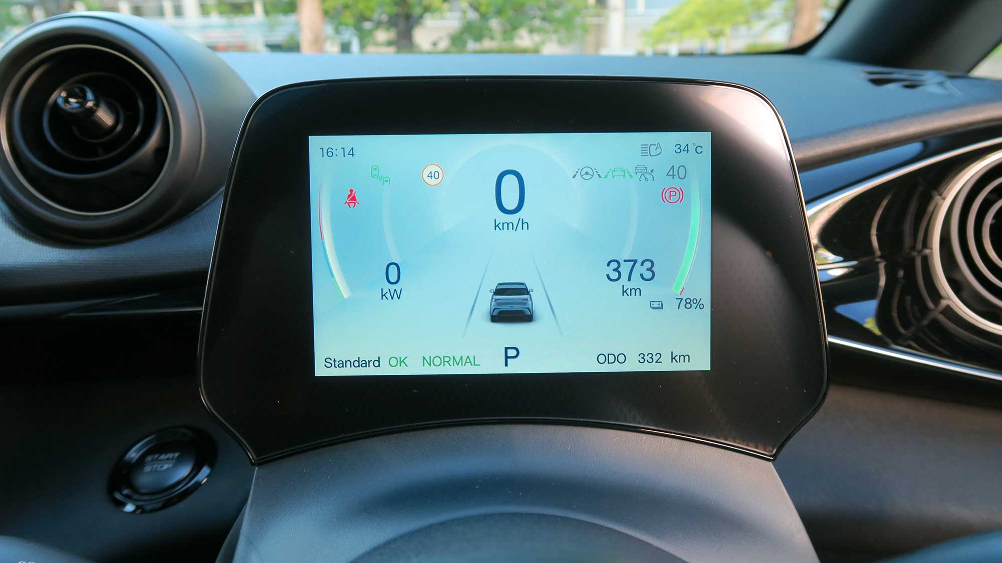

まずはバッテリー容量の多い「Long Range」に乗りました。メーター周りは『ATTO3』と同じ小さめのモニターになっています。

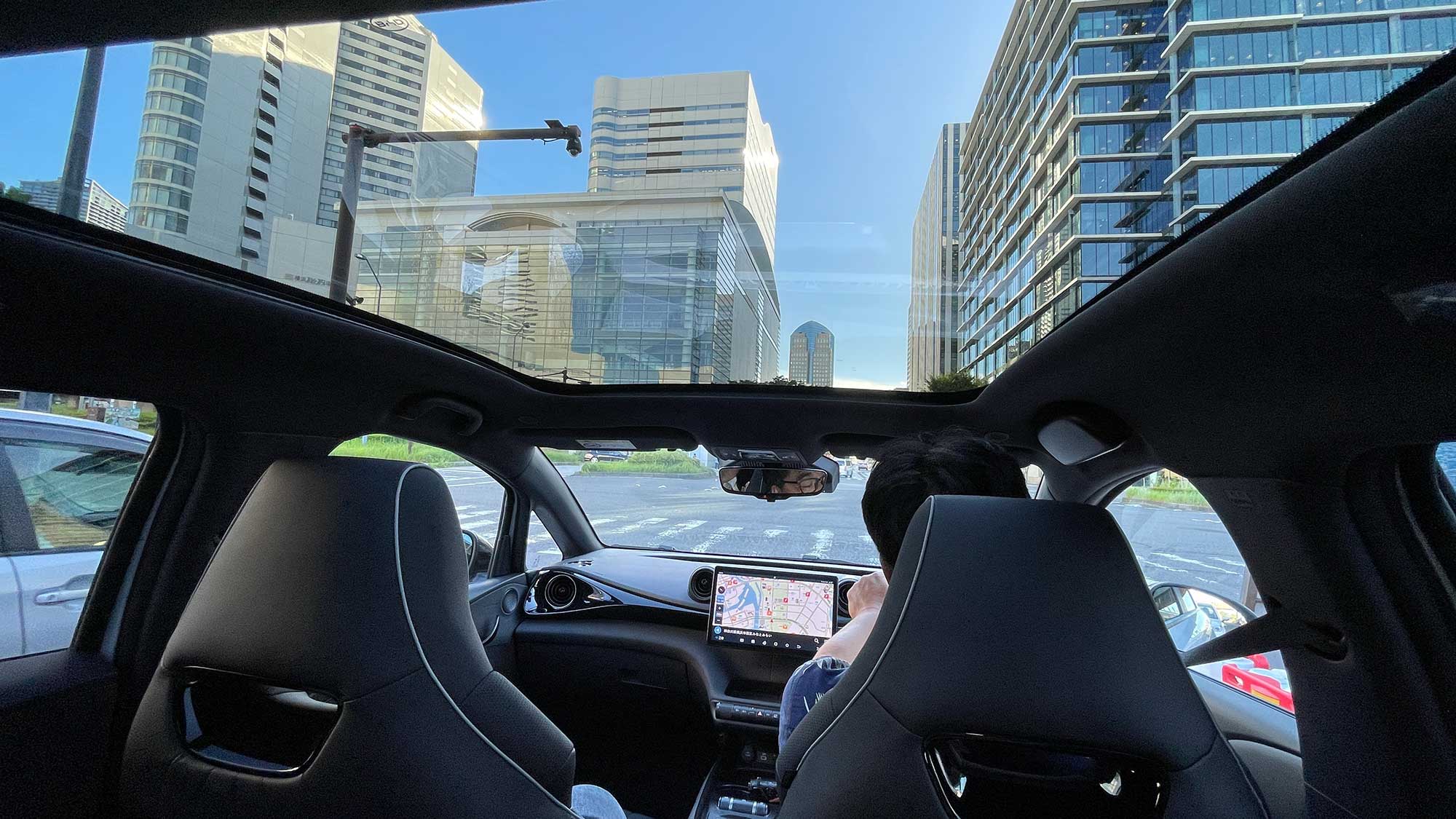

ところで最後に少しだけ「Long Range」の後席に乗ってみたところ、足元も広いし、突き上げもないし、とても快適でした。長距離になるとどうかはまだわかりませんが、試してみたくなる乗り心地です。座った瞬間に「ダメだこりゃ」と思う車があるのを考えると、『DOLPHIN』の後席はかなり良好だと思うのです。
加えてガラスのルーフが、思いのほか暑くありませんでした。後で担当者に聞いたところ、紫外線は99.9%カットしているほか、赤外線も84.8%カットしているそうです。後席に乗ると視界の広さも感じてとても気持ちいいので、ぜひ試してほしいと思います。

まず、メーター表示のモニターが小さいのはいいのですが、モニターに表示されているドライブアシスト関係の表示マークも小さく、また薄い緑色になっていて見にくいのが気になりました。
BYDによれば、『DOLPHIN』のユーザーは20~40歳代が多いので、あまり疑問視はしていないようですが、色の加減で見にくいのは困ります。もっともモニターの背景はダークモードに切り替えできるそうです。今回は切り替えの存在に気がつかなかったので確認できていませんが、黒バックなら見やすいかもしれません。
それでも各種のマークが小さいのは気になります。修正は難しくないように思うので、ぜひお願いしたいところです。

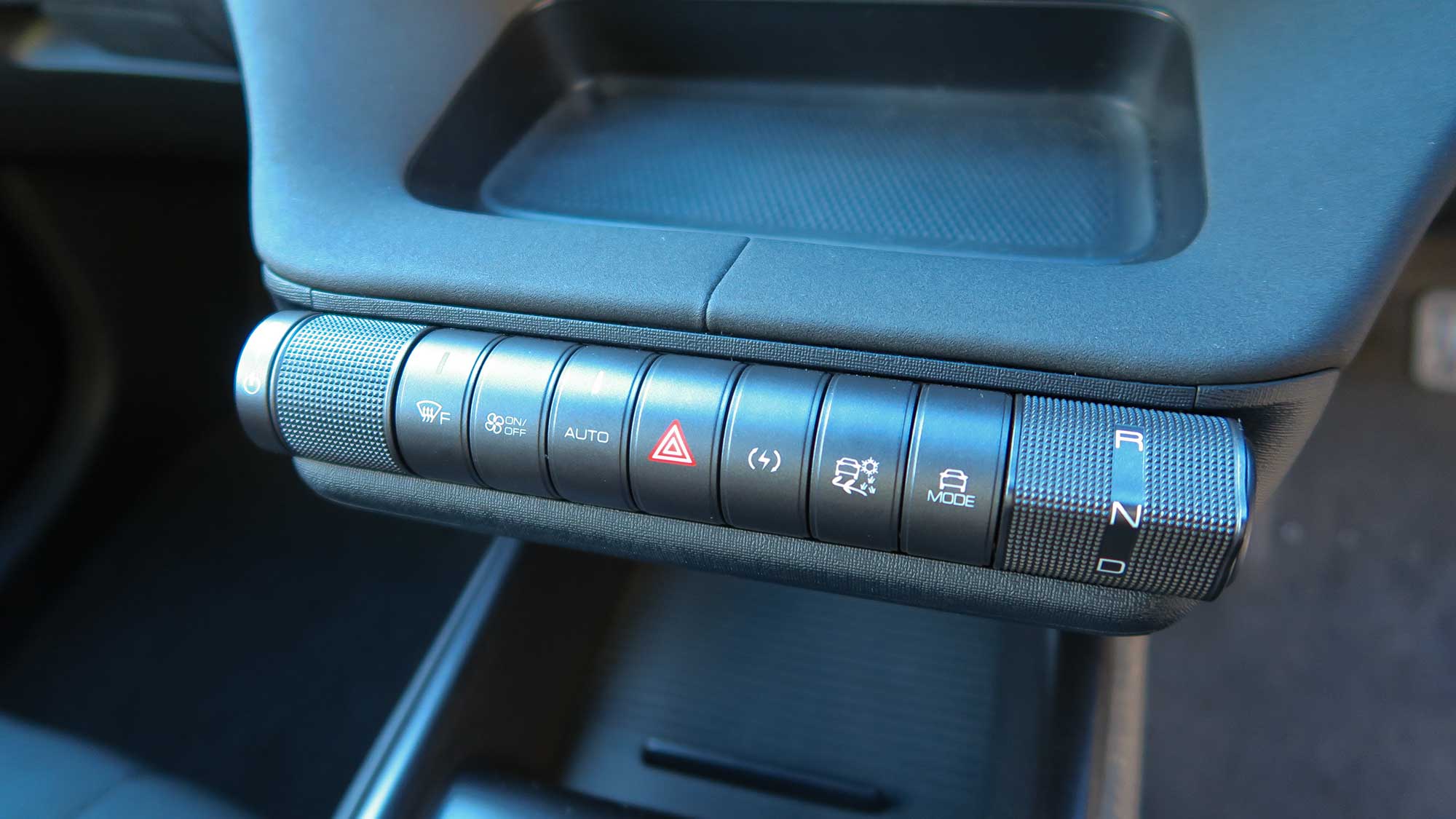

もう一点は、運転中にドライブモードや回生調節の切り替えが難しいことです。
ドライブモードも回生の切り替えも、スイッチがセンターコンソールにあって、なおかつ横滑り防止装置のオン/オフやハザードランプのスイッチなどと並んでいるため、視認しないと操作がしにくくなっています。慣れかもしれませんが、回転させる操作方法も少し使いにくいと感じました。
BYDの技術担当者によれば、運転中に切り替えをすることはあまり想定していないそうです。この考え方のEVはけっこう多くて、基本的にドライブアシストで走ることを考えているのではないかと思われます。あるいは、同乗者がいる場合に細かな操作をすると気持ちよくないと感じるせいかもしれません。
でも、道にはいろいろなシチュエーションがあって、回生ブレーキも運転モードも、状況に合わせて変えたいと思うことはよくあります。だからパドルシフトで回生ブレーキのコントロールができると一番いいと思うのですが、これは確かにコストアップです。
コストと運転する楽しさ、同乗者の乗り心地などのバランスをどう考えるかによりますが、エンジン車のATでもオーバードライブのオン/オフくらいはたいてい付いているので、ワンペダル操作を採用しないのであれば、せめてそのくらいの切り替えができた方が走りやすいかなあと思いました。
