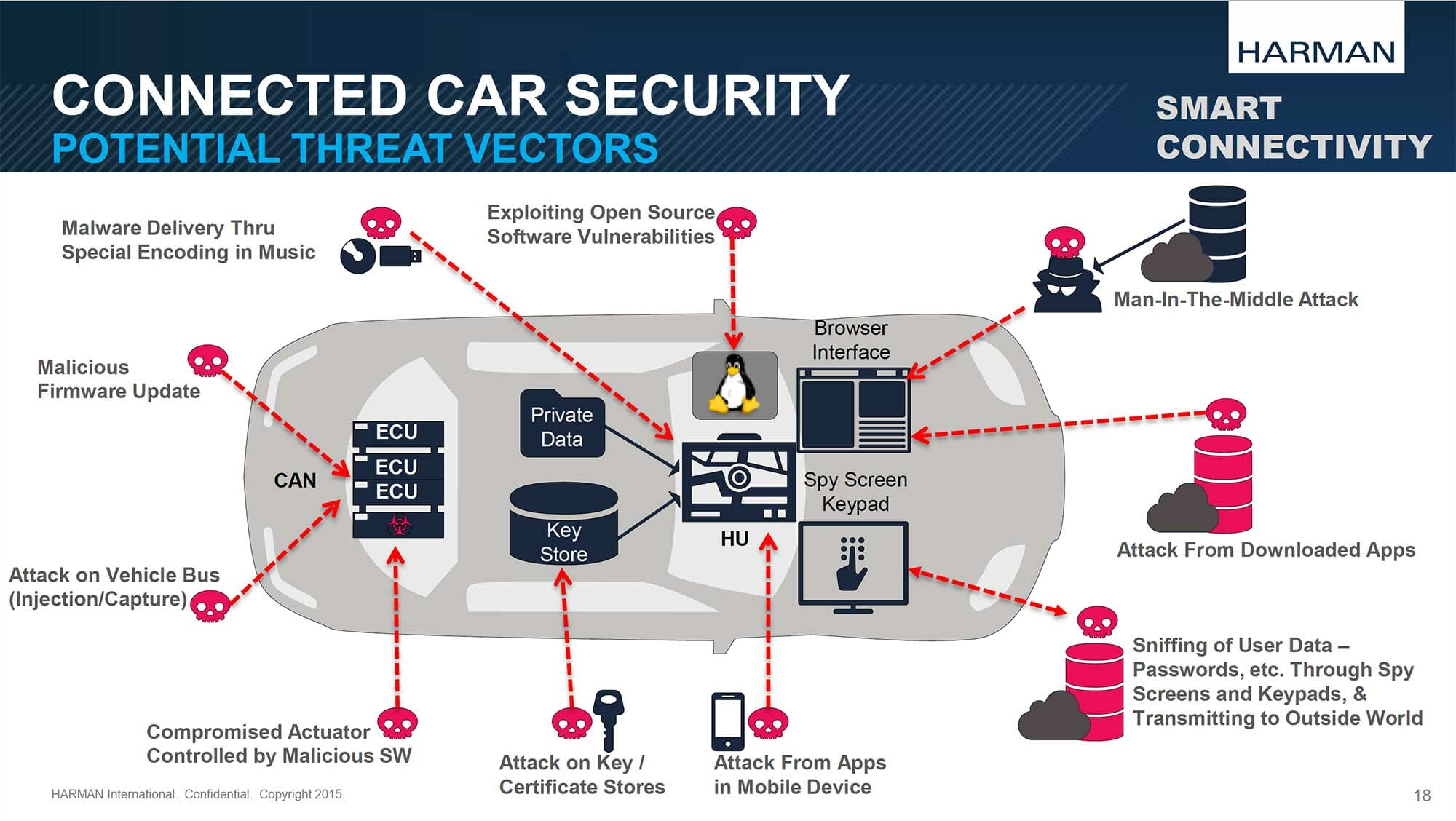

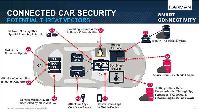

このように走るコンピュータという観点で自動車を捉えた場合、当然ながら気になってくるのはサイバーセキュリティの重要性です。悪意あるブラックハッカーが、コンピュータシステムに入り込んで、悪さをする可能性がないとは絶対に言い切れません。たとえば、自動車の専用ネットワークを経由し、中枢コンピュータ(ECU=Electronic Control Unit)をハックして、システム情報を窃取したり、システム自体を乗っ取って、思うままに電子制御システムをコントロールしてしまう恐れもあります。
コネクテッドカーにおける侵入経路と潜在的な脅威の可能性

特に狙われるのはCANプロトコルの脆弱性を突いた攻撃です。車両の診断用コネクタである「OBD-IIコネクタ」を介して、車載制御ネットワークに侵入し、不正なパケットを注入する、あるいはECUのソフトウェアを改ざんして、車両の中枢機能を乗っ取る事案も報告されています。
