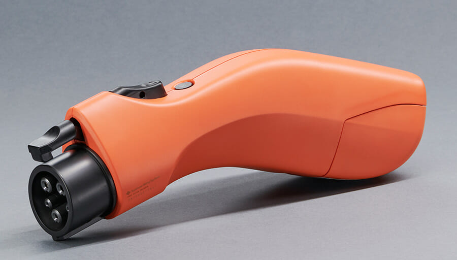

そんな便利な100Vコンセント。ご存じの通り、テスラ車両には100Vコンセントが付いていません。以前調べたときに、トヨタのハイブリッド車の多くが100Vコンセント装備だったのに対し、日産はリーフやアリアまで非対応。トヨタさんでは何と!「ヴィークルパワーコネクター」を使えば、プリウスPHVやRAV4 PHVから100V 1500Wの電気を取り出して、車外で利用することができるのです。

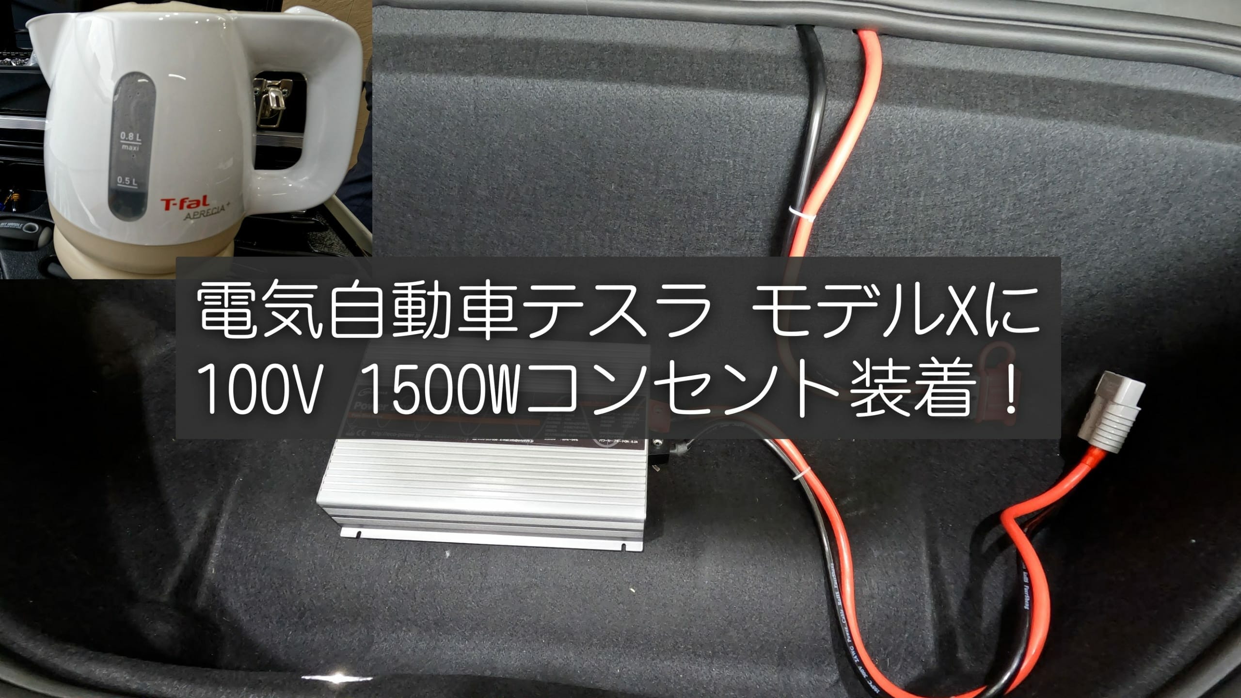

AC/DCインバーターはフランク内に床置き
トヨタが羨ましい! わけじゃないけど、せっかくプラグインハイブリッドより多くの電池を搭載した電気自動車テスラなら、もっと長時間安定して、電気を取り出せるはず。というわけで、災害に備えてテスラ モデルXに100Vコンセントを取り付け実験を6月に行い、技術的には問題ない、ということが分かったので、今回は見た目を綺麗に取り付けていただきました。
設置後はこんな感じになりました。上部から生えている配線は固定せずプラプラさせてあり、下にあるインバーター本体はフランク床に置いてある状態です。接着剤やワイヤー等での固定も考えましたが、結局今後の車両のサービスセンターへの持ち込み時なども考えて、固定しない方法を選択しました。
設置動画はこちら。
ご覧のように、電気を取り出すインバーターに接続する配線は、フロントのトランクであるフランク内に設置。電気を使うときにインバーターにアンダーソンコネクターで接続して、インバーターの100Vコンセントからテーブルタップで電気を取り出します。
使用したインバーターはオンリースタイル社の「パワーインバーター1500W」。

hatusetudenn様、コメントありがとうございます。モデルS/Xでも電流監視はありますが、電流制限が行われていません。つまり、テスラ本社は私が何をやっているかは理解しているが、実際に電気を取り出すことはできる、ということです。なお、Ravenくらいまでは同じと言われており、Plaid世代は不明です。
モデル3の場合、DCDCからバッテリーへ行くラインで充電電流が監視され、ヒューズもあり、さらに車両でエラーが出るようになっています。
記事の最後にモデル3に詳しい方へのリンクがあります。この方は何十台もテスラ車両をばらしているような方です。
Eddy様、コメントありがとうございます!
そうですね、完全連続負荷なら、冷却ファンの近辺にものがあったり、気温が異常に高いような場合、安全機構が働いて動作停止する可能性はありますね。このインバーターはサージ3000Wまでと、比較的余裕のある設計のものを使用しており、1500Wの連続稼働は保証されている、キャンピングカー等目的の商品を使用しています。
Chuckkoba様、はい、車両電源はOFFで作業しています。ONだと、12V端子が一瞬外れるとエラーになるかもしれません。

製品表示にある「サージ何W」というのは、たいてい瞬間の数字です。
今回ご使用のPI-1500を調べてみるとサージ3200Wとあり、負荷率130パーセントで5秒で遮断とありました。
連続運転する可能性がある場合は、使用量の倍のものを用意するというのが使用目的にかかわらず安全策として有効ですので、バージョンアップもご検討ください。(第2種電気工事士有資格者より)
