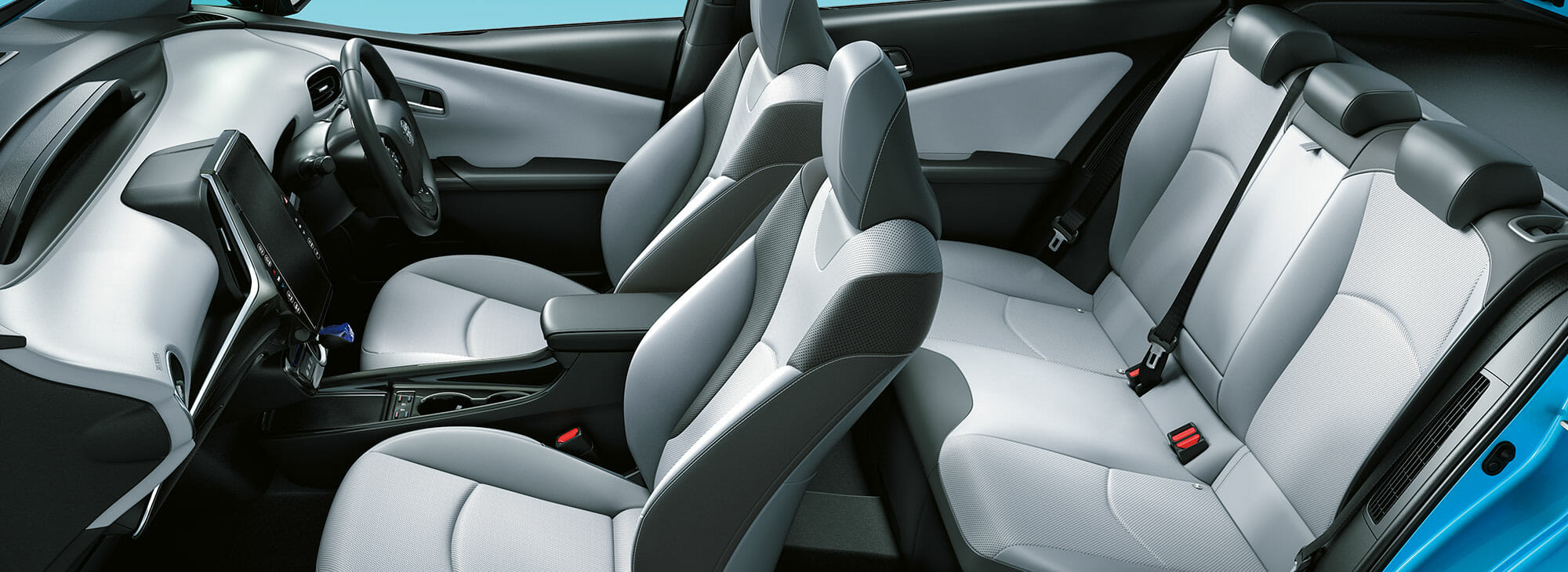

普通の『プリウス』は定員5名ですが、2017年2月に発売された前モデルの後席中央にはセンターアームレストが配置されていて定員4名となっていました。あえて定員4名とした理由については、プラグインシステムを手がけた市川真士主幹が「EV性能を上げたいとなると、全体的なバランスを勘案して4人乗りになった。EV距離をとらなければ5人乗りでもいけるが、今回60km以上という数値目標が設定された段階で4人乗りでということになった」と、ウェブメディア『Response』のインタビューに答えています。
乗車定員を5名とした理由について、トヨタ自動車広報部に聞いてみました。
「プリウスのリーディングモデルとして、未来感やプレミアム感など後席のパーソナルスペースを重視し、PHVならではの価値を提供したいと考えて4人乗りとしたのですが、今回、お客様からの"5人乗り”が欲しいとの声に応えて変更いたしました」

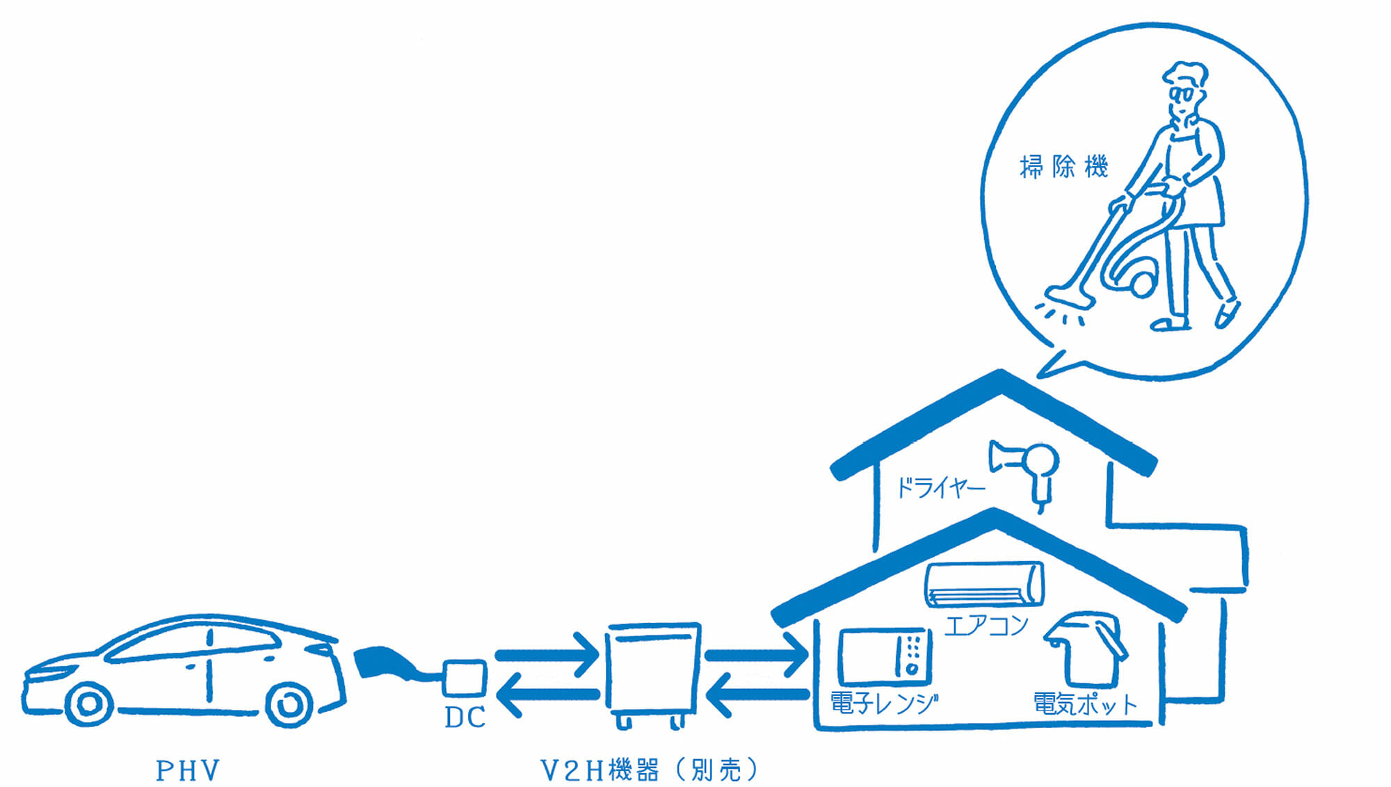

また、今回の改良によって、V2H(Vehicle to Home)機能がオプション設定されました。別売のV2H機器と接続することで、駆動用バッテリーの電気を家庭で使うことが可能です。また、戸建てなどで太陽光パネルを設置している場合、余剰電力を売電するのではなく駆動用バッテリーに蓄えることも可能です。FIT(固定価格買取制度)が終了するユーザーが出現する2019年問題が注目されている状況の中、プリウスPHVも「電気自動車のもうひとつの役割」を果たす機能を備えたことになります。
V2Hのイメージ
※トヨタ自動車ニュースリリースより
ちなみに、オプションでV2Hを選択すると「V2H機器を作動させるために車両側から電力を供給するようプログラムを変更するとともに、一部メーター表示などのハードも変更しています。DC急速充電(全車OPT)を取っていただければ、DC外部給電機能(V2H)もついています」(広報部)とのこと。急速充電機能にプラスしてオプション料金が必要になることはないようです。
