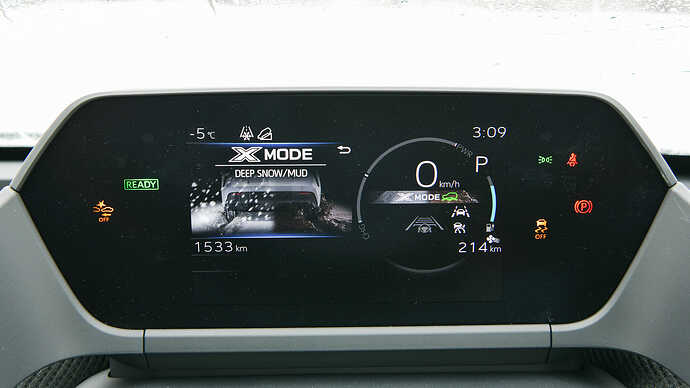

前後に適切にトルク配分されるだけあり、発進はスムーズだ。加速感も力強く、トラクションコントロールが不自然に介入すると印象はない。bZ4Xは走行モードがノーマルとエコの2モードだが、ソルテラはそこにパワーモードが加わる。さらに、深雪やぬかるみなどの悪路走行時に威力を発揮する「Xモード」(bZ4Xも同様)を備えている。

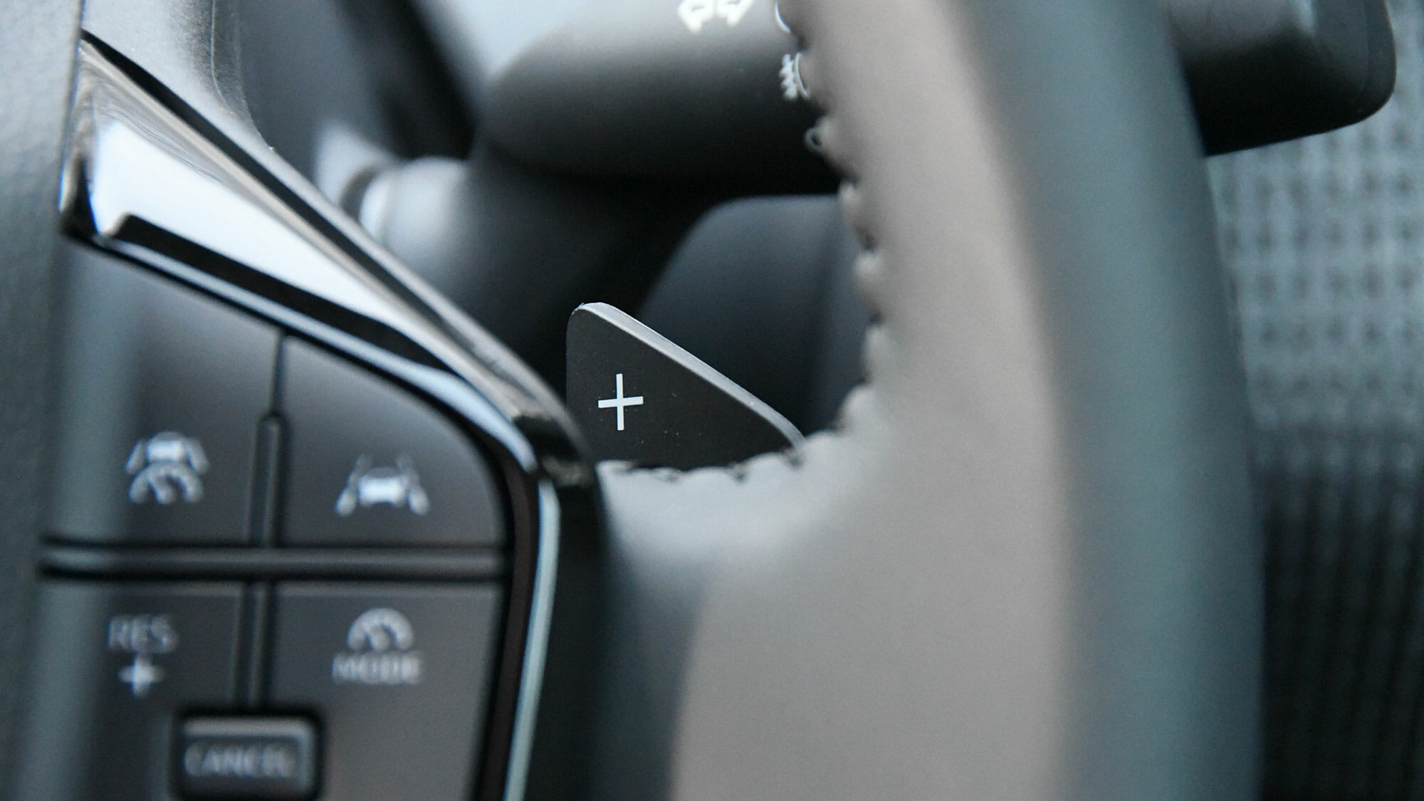

せっかくの雪道なので、パワーモードを使ってすこしやんちゃ目に走ってみる。パワーモードにするとトルクのツキがよくなり、アクセルペダルを踏んだときの加速感が強くなる。さらにbZ4Xには装備されてないパドルスイッチで回生力を調整してやると回生ブレーキが強く効くので荷重移動もしやすくなる。
パドルでの回生力調整は4段階で、3がデフォルトとなる。4にするとコースティングで2-1と回生が強くなる設定。さらにSペダル(シングルペダル)スイッチを押すともっと強い回生が行われる。

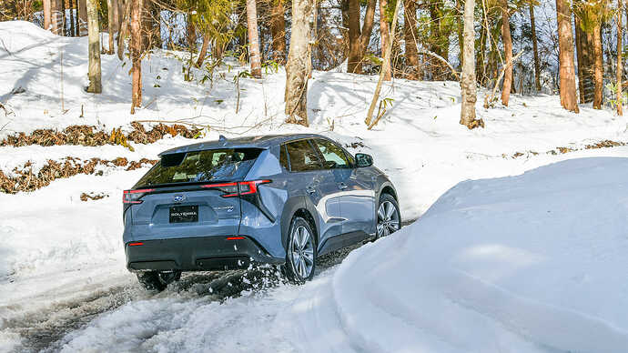

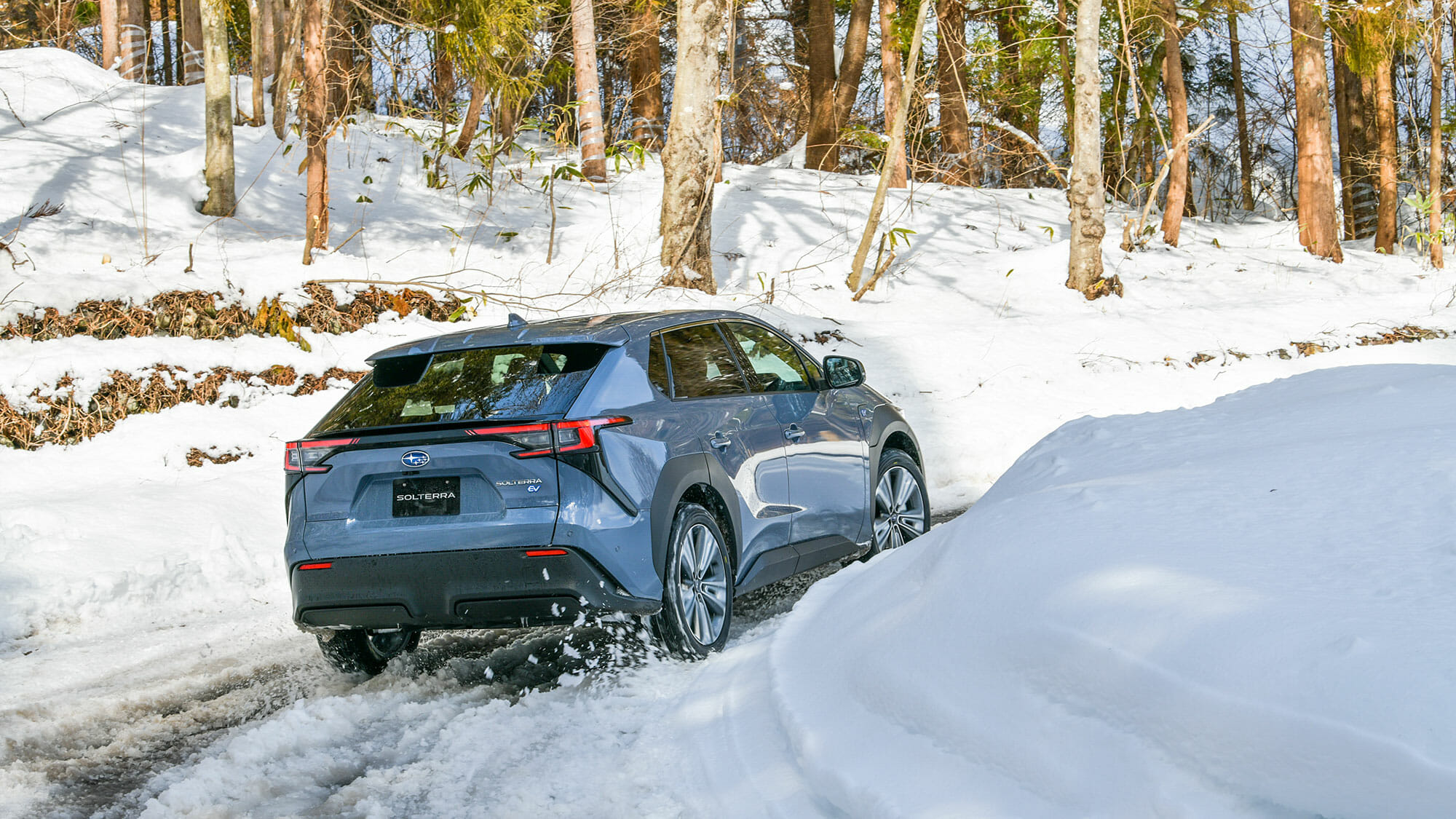

Sペダルモード、パワーモードでスノーワインディングを走ると、荷重移動を生かしながらアクティブな走りが可能だ。コーナーへ向かい、アクセルペダルをゆるめて荷重が前に移動したタイミングでステアリングを切り込み、ノーズがインを向いたところでアクセルペダルを踏んでやると加速しながらもきれいにコーナーをトレースする。
フロントタイヤにしかトルクが伝わらないFWDの場合はタイヤにトルクが伝わるとフロントタイヤが外側に逃げてコーナリング半径が大きくなるのだが、リヤにも駆動力が伝わるとそのバランスがとれるというわけだ。しかし、このバランスは一朝一夕にできるものではない。スバルが長年にわたって蓄積してきた4WD(AWD)技術をフィードバックしたからこそできるワザだと言える。

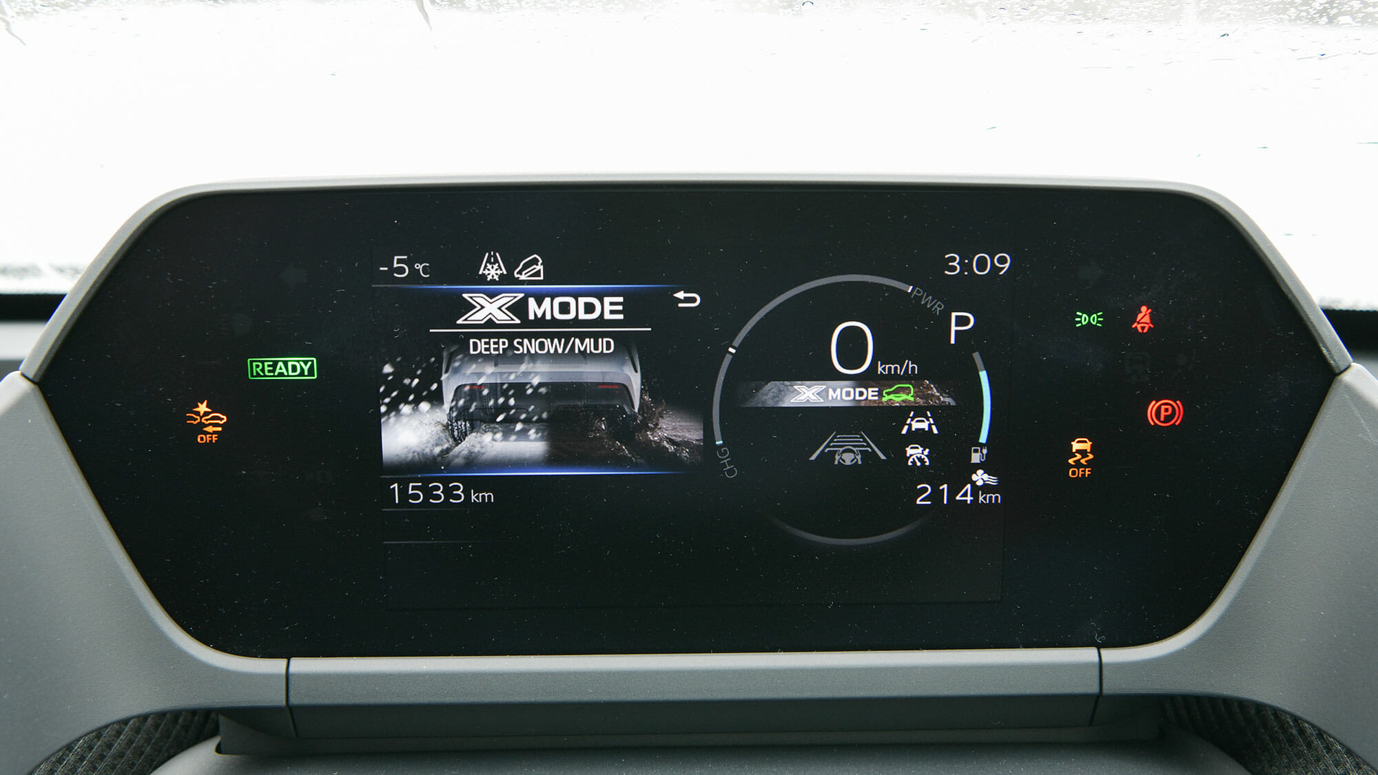

ソルテラもbZ4Xも4WD技術はスバルが担当した。そうしたなかでスバルとEVとの出会いが実現したのがXモード内に設定されたグリップコントロールだ。Xモードは前後の駆動配分トルクを最適化するとともに、4輪独立ブレーキによってLSD効果を生み出し、接地性の悪い状態からの脱出性能を向上する機能。通常のXモードの場合はアクセル操作が必要となるが、今回追加されたグリップコントロールはアクセル操作が不要で、速度を確定してスイッチをオンにするとあとは設定速度を維持して的確なトルク配分を行う。
設定できる最低速度は2km/hで、この速度での制御をエンジン車で実現するには相当低いギヤ比と粘り強いエンジン特性が必要となる。しかしEVならばモーターの回転数に関係なく最大トルクを得られ、そのコントロールも容易だ。重い多段ミッションや副変速機を積むことなく、極低速のグリップコントロールを実現できたのはスバルの4WD技術とEVの組み合わせの賜物だと言える。
