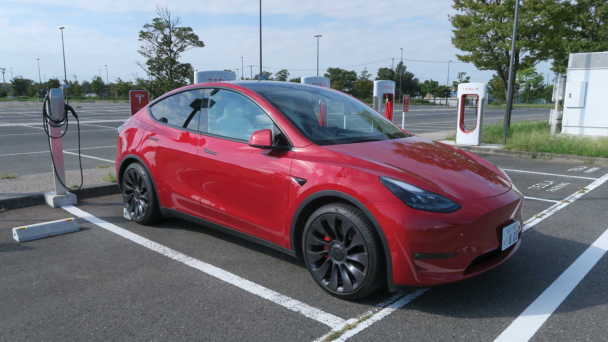

9月8日にEVsmart号として納車されたテスラ『モデルY』で、早速長距離を試乗してみました。別件取材を兼ねて新潟へ往復。質感が向上したモデルYの印象とともに、新潟スーパーチャージャーを利用して、テスラSC網のありがたさを改めて痛感するロングドライブになりました。
片道約330kmを無充電完走&SC充電1回ポッキリ
2022年9月8日、日本初納車のうちの1台として、EVsmartを運営するアユダンテにテスラ『Model Y(モデルY)パフォーマンス』が納車(レポートはこちら)されました。納車レポートの記事で「別件取材を兼ねた長距離試乗」を予告して、9月14日〜15日、早速、新潟市へ遠征してきました。

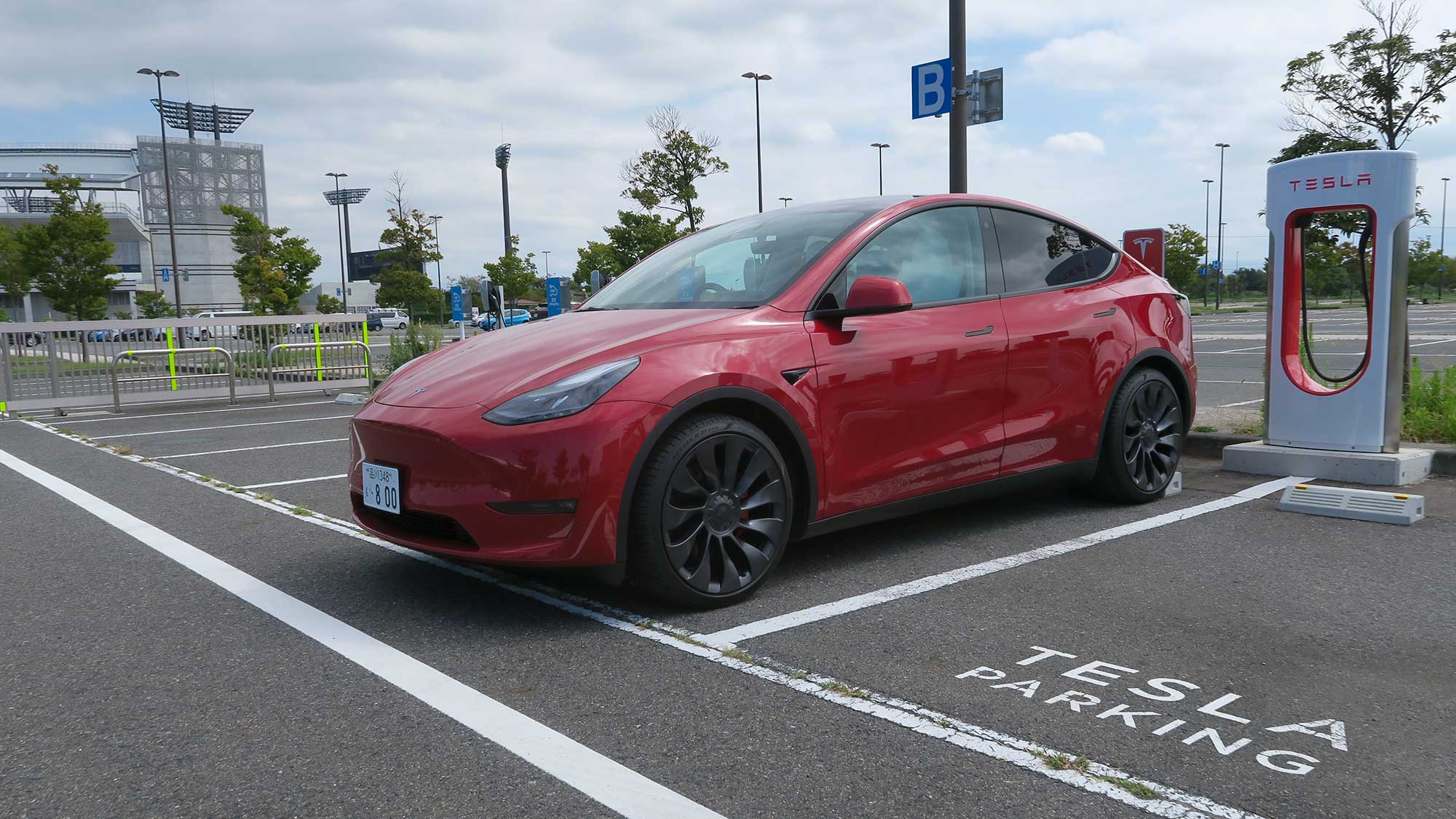

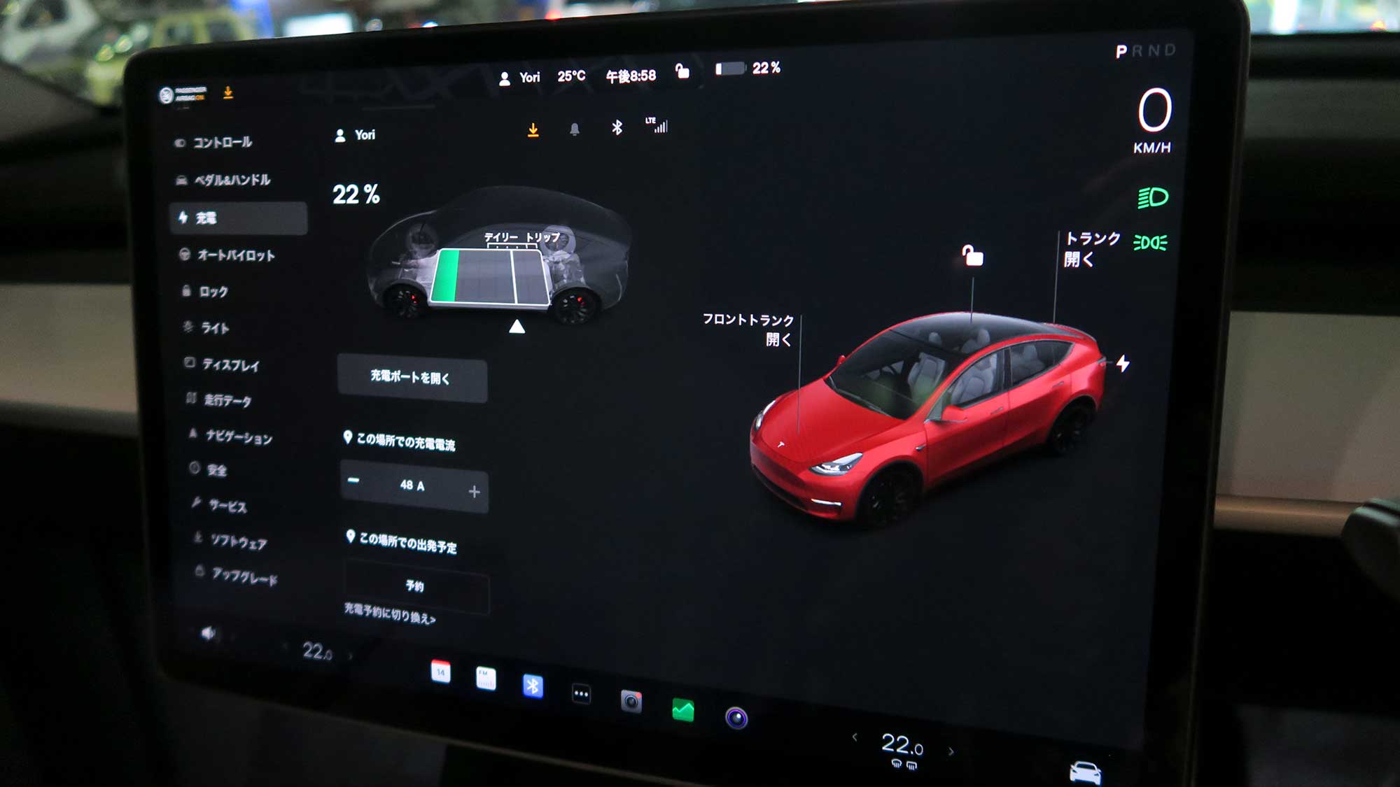

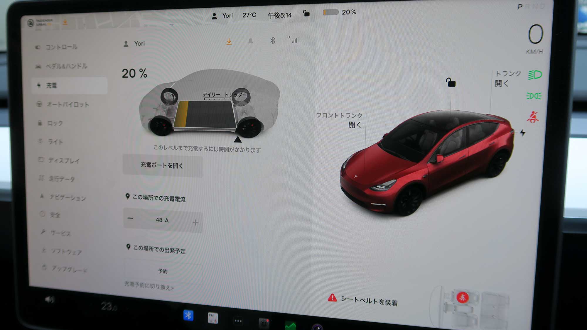

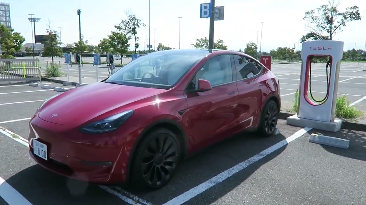

まず、EVの長距離試乗で気になる「充電」について報告すると……。東京都世田谷区にある私の拠点を満充電で出発して、宿泊したドーミーイン新潟というビジネスホテルまで片道約325kmは、バッテリー残量22%で余裕の完走。翌朝、ホテルから6kmほどの場所にある新潟スーパーチャージャー(SC)で1時間弱、21%から100%まで充電。そこから13kmほどの場所で取材を済ませ、東京世田谷区の拠点に残量20%で帰着しました。
と、充電報告はザッツ・オール。これだけです。最近、日本で購入可能なEV車種が増えたこともあり、いろんなメディアで「EVを試してみたら充電が面倒だった!」的な報告が散見されます。でも、取材のアポイント時間まで、インタビューレジュメの整理をしながらの1時間で満タンにする1回ポッキリの充電は、まったく面倒ではありません。

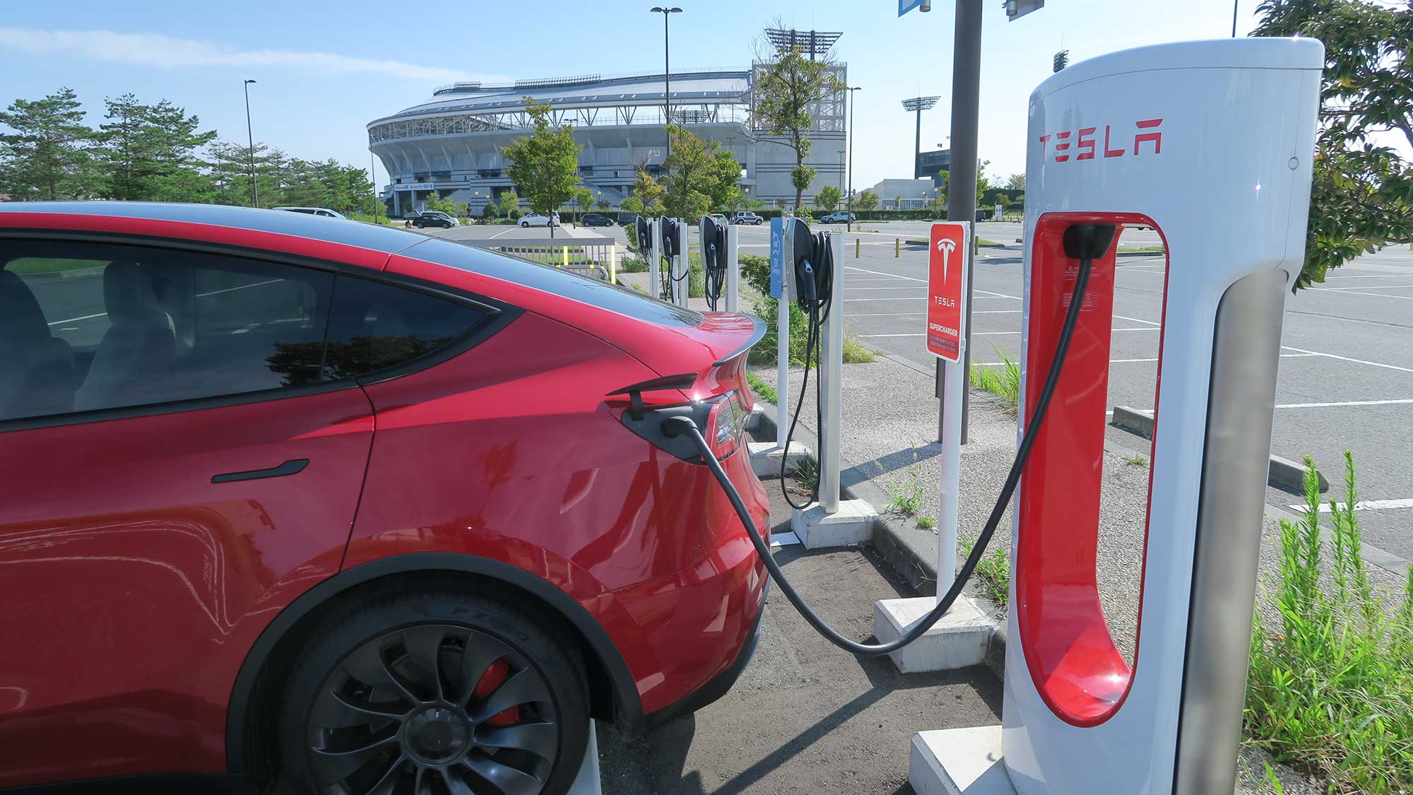

高速道路SAPAなどに設置されている公共の、e-Mobility Power(eMP)ネットワークの急速充電器では1回の充電時間は30分以内というルールがあります。また、現状ではまだ多くの充電スタンドに設置されている充電器は1基のみ。さらに、最大出力は50kW以下が大半で非力です。
一方、テスラのSCに利用時間の制限はありません。その代わり、充電が終わっても充電スペースにクルマを放置していると、ペナルティ料金が発生(合理的!)します。また、新潟SCには「V3」という最大250kWと超高出力タイプの充電器が4基並んでいます。全国各地、そのほかのSCでも基本的に4基以上の複数台設置がデフォルトになっていて、大都市近郊などでかなり運が悪くない限り、充電待ちに遭遇することはありません。

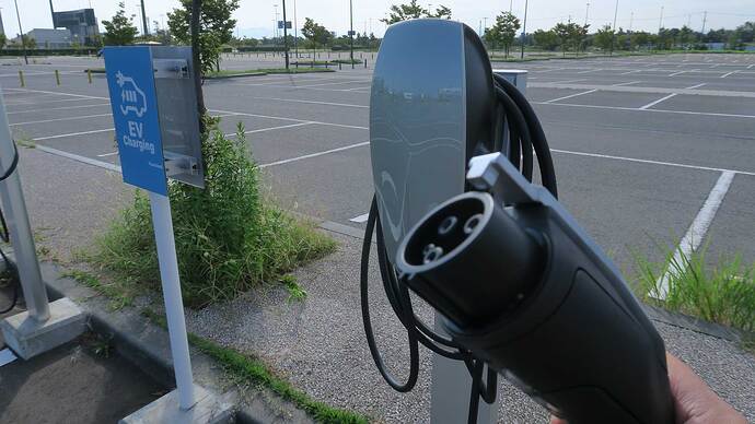

ユアスタンドの8kW普通充電器も併設

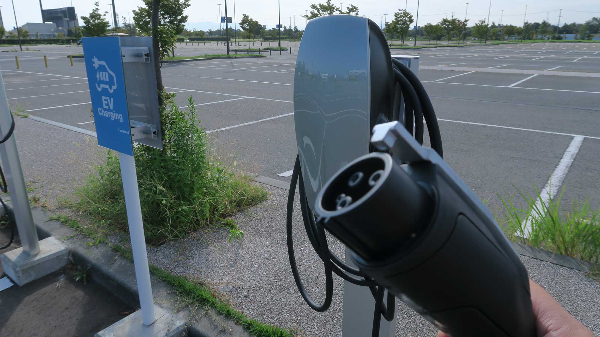

今回利用した新潟SC。充電スポット検索アプリEVsmartの情報ページが「こちら」です。「ケーブル付き充電器 4台」となっているのは、以前、レポートした伊賀SCと同様に、ユアスタンドのスマホアプリで予約もできる最大出力8kWの、テスラウォールコネクター、のJ1772プラグ仕様。テスラ車以外のEVでも充電可能で、逆にテスラ車を充電する際にはオプションのJ1772アダプターが必要です。
取材後、東京に帰る前にユアスタンドアプリの画面をキャプチャし忘れていたことに気付いて再度立ち寄り、少しだけ使って見ようと思ったら。昨年の7月以来使っていなかったユアスタンドアプリがアップデートされていたようで、新しいアプリをダウンロードしました。
8kW出力前提なので、充電料金は396円@1時間と、一般的な3kW出力の公共普通充電器と較べると高めです。普通充電が3kW上限のEVの方には厳しいですが、リーフe+以後、6kW以上の出力で普通充電可能なEVユーザーの方にとっては、パワフルな普通充電を行うことができます。

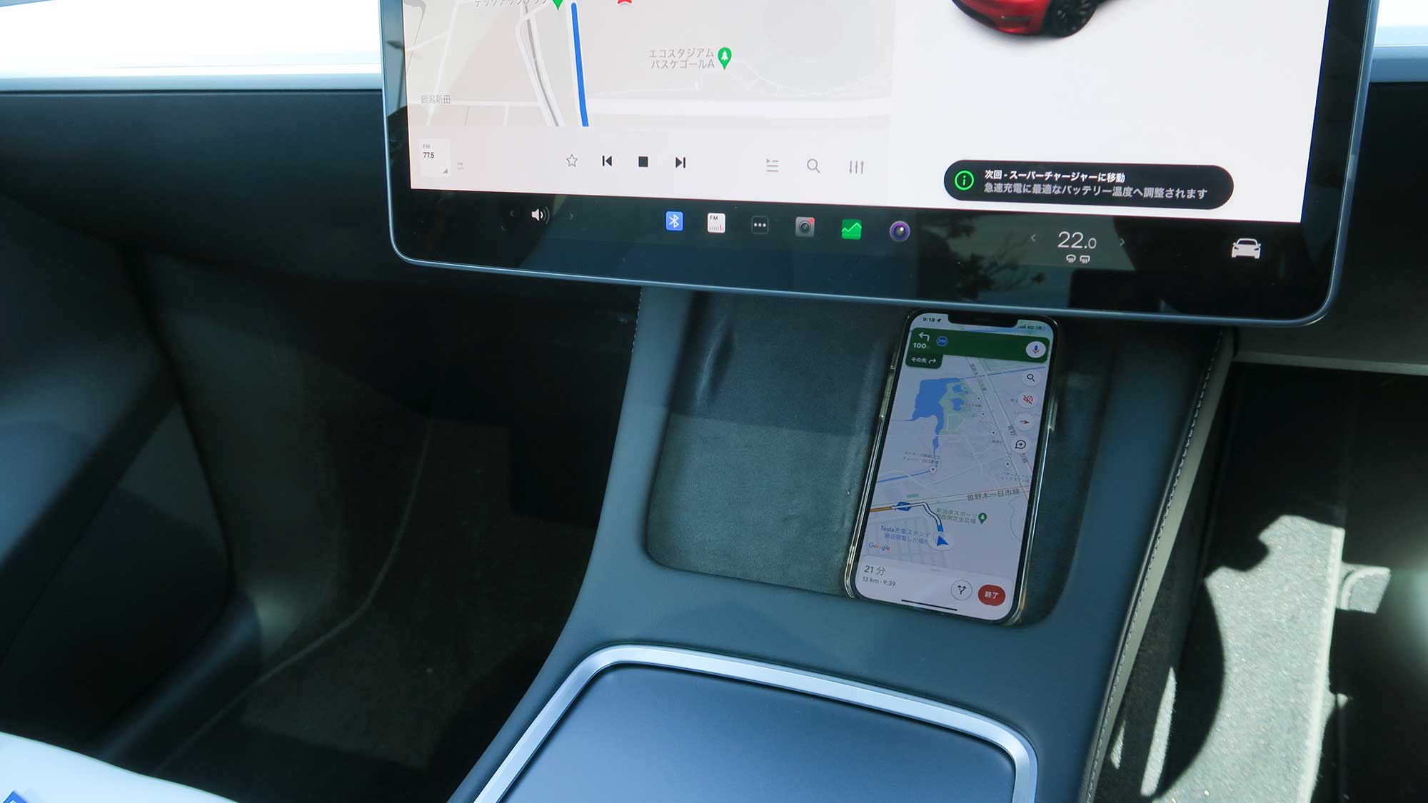

ウインカーを出すと、モニターに後方の映像が表示されるのも、モデル3(私が知る初期パフォーマンス)にはなかった機能。いわゆるチリ合わせなどもよくなっていました。象徴的に感じたのが、センターコンソール部にあるボックスのカバー。モデル3のカバーはややチープ感があったのですが、モデルYではとても使いやすくなっています。とくにクローズの際、電動ではなくバネ仕掛けだと思いますが、にゅいーんと自動的に閉まってくれる感じに高級感がありました。
大画面モニターの下に、ドライバーからもそこそこ視認性のいい位置と角度で、スマホ2台用のワイヤレス充電トレーが装備されているのも好印象。テスラ車は「ナビがやや頼りない」のが弱点といえば弱点なので、スマホを併用するオーナーが多いと認識していますが、これなら、市販のスマホホルダーを取り付ける必要もないでしょう。
