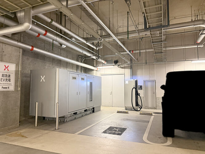

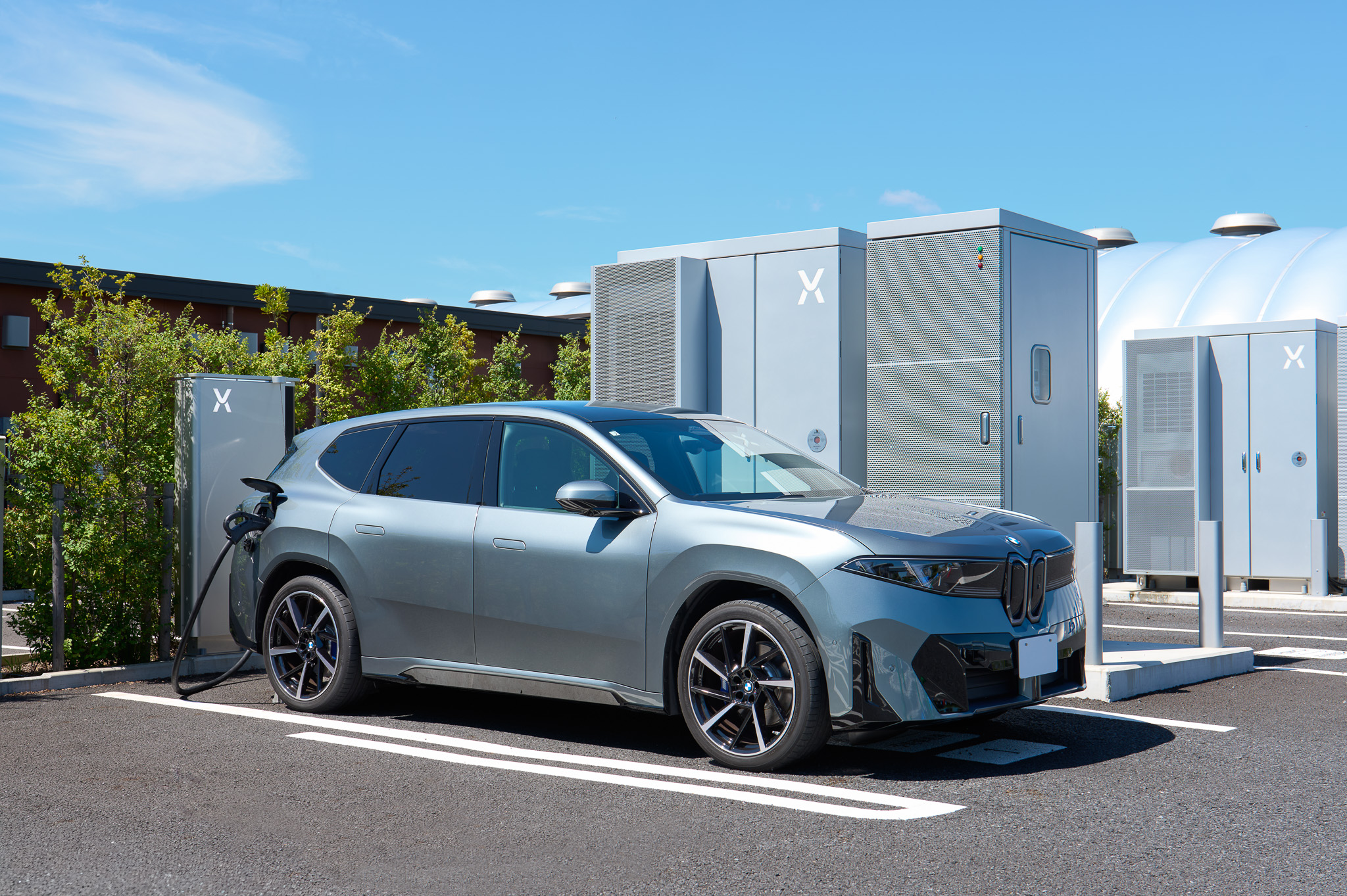

EV充電器の進歩はすごいですね。日本で頑張って欲しい充電器の一つPowerXの写真を投稿してみます。中国では、BYDとジーリーの充電器の性能競争が凄くなっていますね。

そしてPowerXですが最近だと高電圧車対応・新型240kW充電器をいよいよ設置し始めていたりします。(1件だけですが。)さらにFLASHでは「FLASH Mark.7」で最大出力400kWに対応。eMPのSERA-400に引けを取らない充電器たちは続々登場しているようです。特にFLASH(従量制課金、QRも対応していて安い)が400kW対応になったことは嬉しいばかりです。
