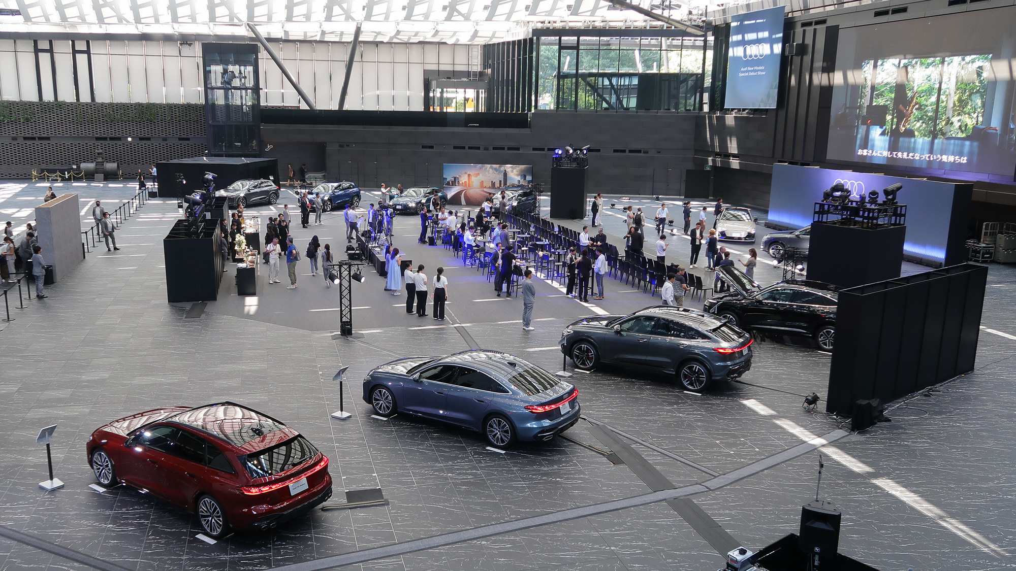

アウディ・ジャパンは7月24日に新宿住友ビル三角広場(東京)で発表会を行い、プレミアムクラスの電気自動車(EV)の『Audi A6 e-tron』シリーズの発売を発表しました。会場には10台の現行モデルが並べられ、ちょっとした展示会のようでした。

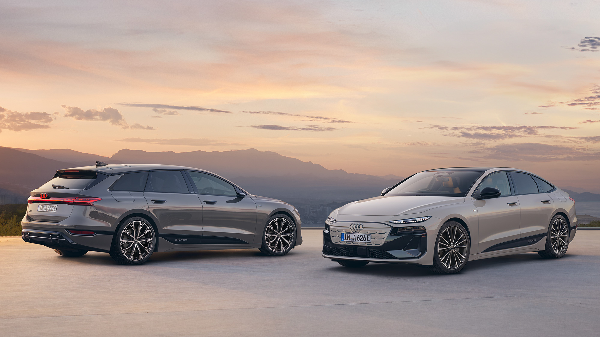

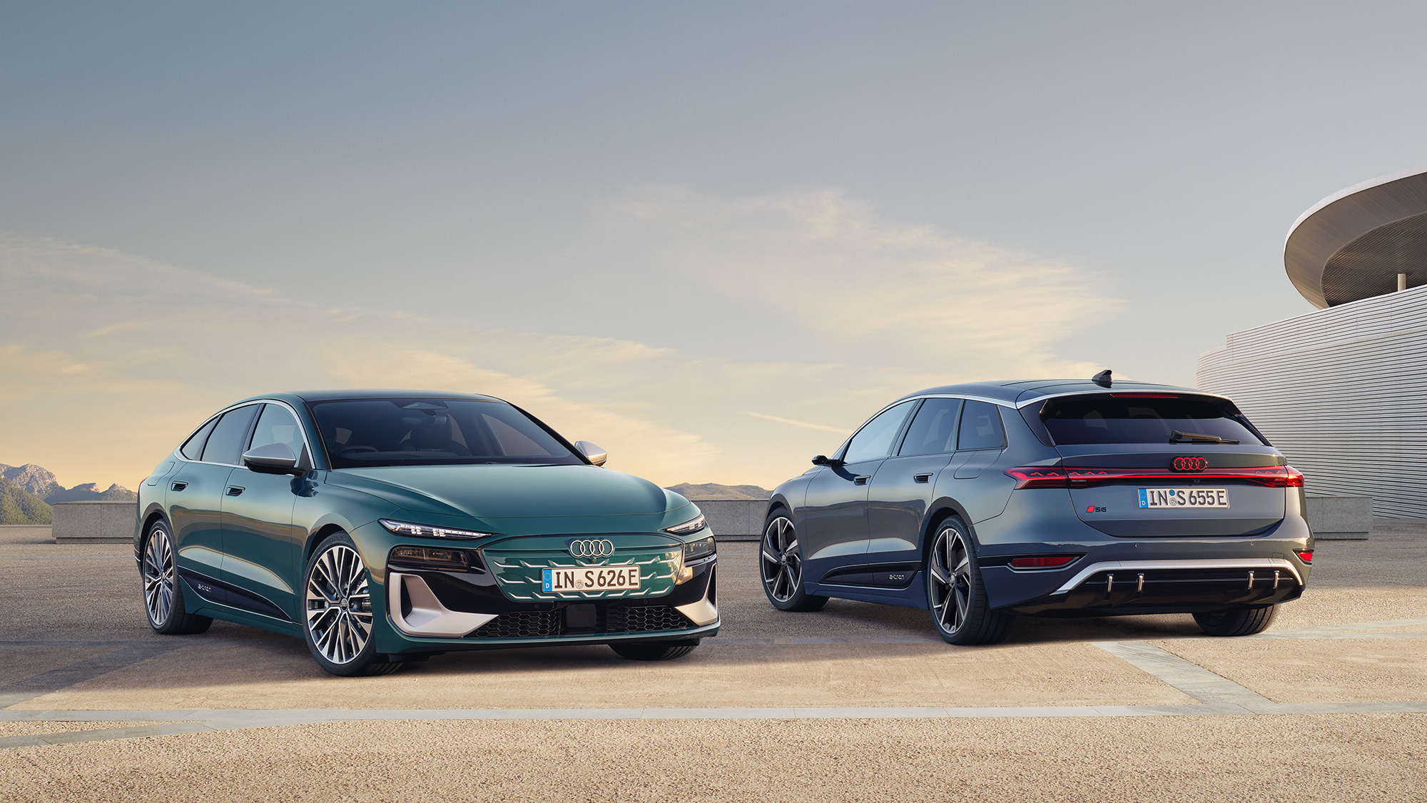

A6 e-tronシリーズは、ボディータイプが4ドアクーペの『スポーツバック』と、ワゴンの『アバント』の2種類で、それぞれ後輪駆動(RWD)モデルと、2モーターで全輪駆動(AWD)のクアトロにした「S6」がラインアップされています。EVのステーションワゴンは、アウディでは初めての市場導入です。

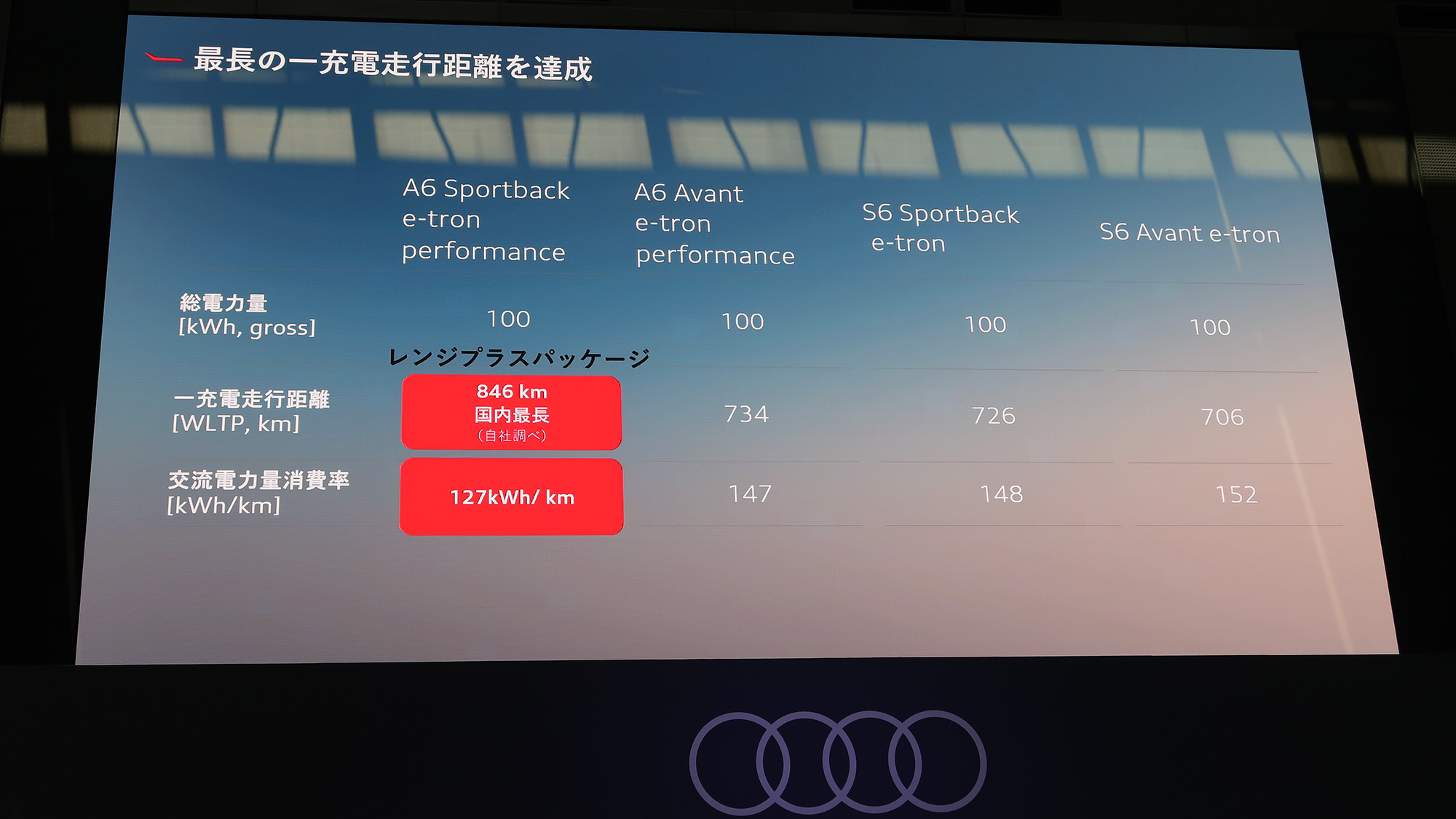

航続可能距離は最長846km

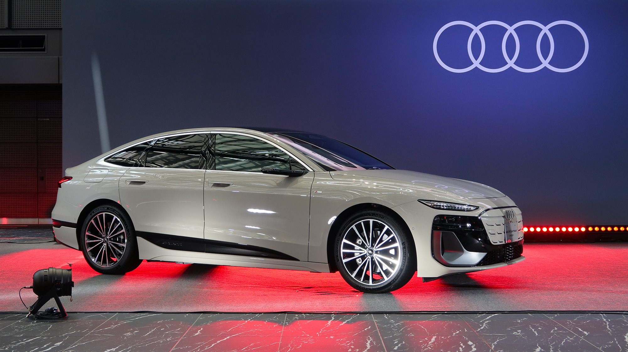

A6 e-tronシリーズのプラットフォームは、ポルシェと共同開発したハイパフォーマンス系EV用の「プレミアム・プラットフォーム・エレクトリック(PPE)」です。ポルシェではPPEを『マカン』に採用。アウディでPPEを採用したのは、『Q6 e-tron』シリーズに次いで2モデル目です。
PPEの採用と、ネット値で94.9kWhという大容量バッテリー、それにCd値0.21というアウディ史上最高の空力性能などのおかげで、一充電での航続可能距離はRWDのA6 e-tronスポーツバックが769kmになります。
またA6 e-tronスポーツバックには、エアサスペンションにして車高を落としたりドアミラーをカメラによるバーチャルミラーにするなど装備品を電費向上に振った「レンジプラスパッケージ」を用意。一充電での航続可能距離は最長846km(WLTCモード)にもなります。アウディによれば、日本で販売されているEVの中で最長です。

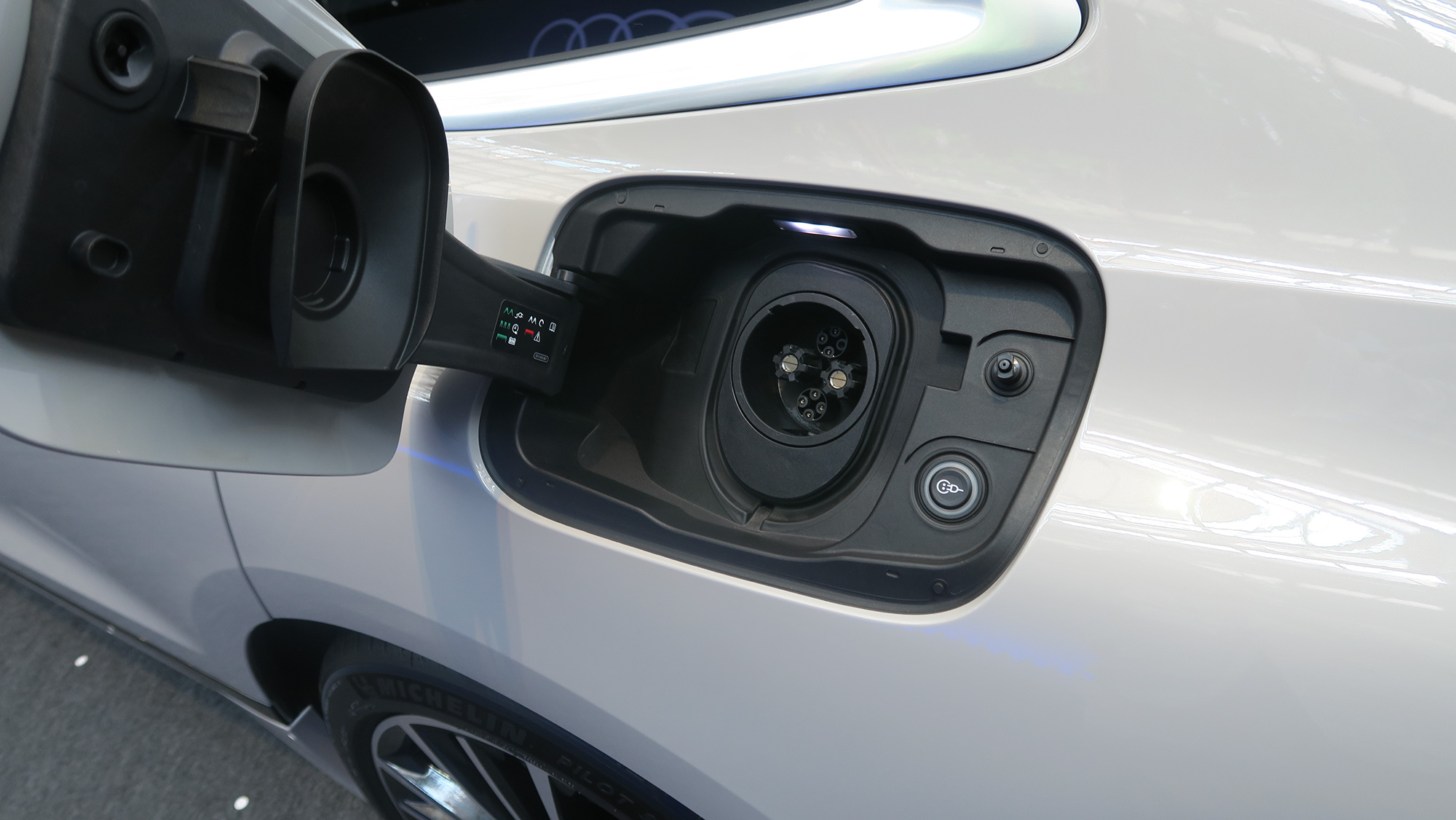

急速充電は最大135kWに対応
PPEの採用で、システムの中身はアウディの初期型e-tronに比べて、大きく変化しました。ユーザーのメリットで大きいのは、800Vシステムの採用で急速充電の受け入れ出力が最大135kWになったことです。スペック上は、SOC10%から80%まで、最短35分で充電可能とアナウンスされています。
ただ、高速道路上などに設置されている150kW器の多くは、15分間のブーストモード終了後に90kW(200A)になります。
ざっくり計算すると、ブーストモードの15分間で約34kWh、ブーストモード終了後の15分間で22.5kW、30分の合計で56.5kWhになります。高速道路上の経路充電ではこれが上限値になるかもしれません。
一方でパワーエックス製の急速充電器は、最大150kWのブーストモードで10分間の充電後も、120kWで連続充電できるので、35分間の充電で73kWh程度の充電が可能と思われます。
またポルシェジャパンがABBと共同開発したポルシェターボチャージャーなら連続で最大150kWを流せるので、A6 e-tronの充電性能をフルに発揮できそうです。
アウディ、フォルクスワーゲン、ポルシェなどが設置を進めている急速充電ネットワークのプレミアム・チャージング・アライアンス(PCA)を利用すれば、ポルシェターボチャージャーの恩恵を受けることができます。
