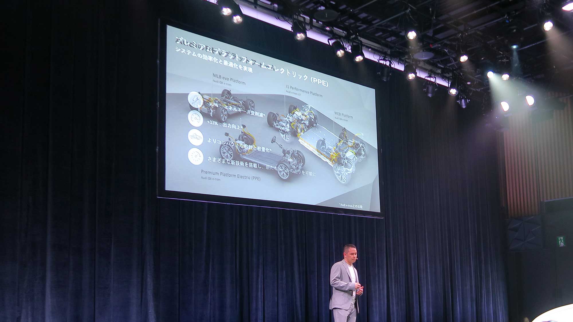

800V仕様の新プラットフォーム「PPE」
Q6 e-tronに採用されているBEV専用のプラットフォーム、PPEは、先進の技術を搭載して2024年に発表されました。アウディでは、「Q4 e-tron」シリーズにはフォルクスワーゲンのEVでも採用しているRWDの「MEB」、高性能モデルの「e-tron GT」にはポルシェ「タイカン」と共通のAWDのプラットフォーム「J1プラットフォーム」を採用していました。
このうちMEBはシステム電圧が400Vですが、J1プラットフォームは800Vになっているほか、AWDの前後輪ともに永久磁石式モーター(PSM)を使っているのが特徴です。
PPEでは、新たに設計したモーターを前後輪に搭載しています。Q6 e-tronでは、後輪は永久磁石式モーター、前輪は非同期モーター(ASM)を採用しています。モーターの制御システムはSiC(炭化ケイ素)半導体を採用するなどして効率向上を図っています。
今回、Q6 e-tronに採用したPPEは、ベーシックなMEBとハイパフォーマンスなJ1プラットフォームの中間に位置付けられるものですが、効率や充電性能など基本的な部分の性能向上を狙い、システム電圧を800V(800Vアーキテクチャー)にしていることが大きな特長です。
電圧アップによって、欧州では最大270kWの急速充電になっています。とは言え日本では400V規格に合わせた仕様になっています。
従来の市販EVの主流である400V規格では、日本で実際に設置が進んでいる中で高出力な150kW器であっても135kWがスペック上、充電出力の限界となります。e-Mobility Powerがすでに開発を発表している「800V規格に対応した最大出力350kW器」が社会実装されていくことに期待が高まります。
