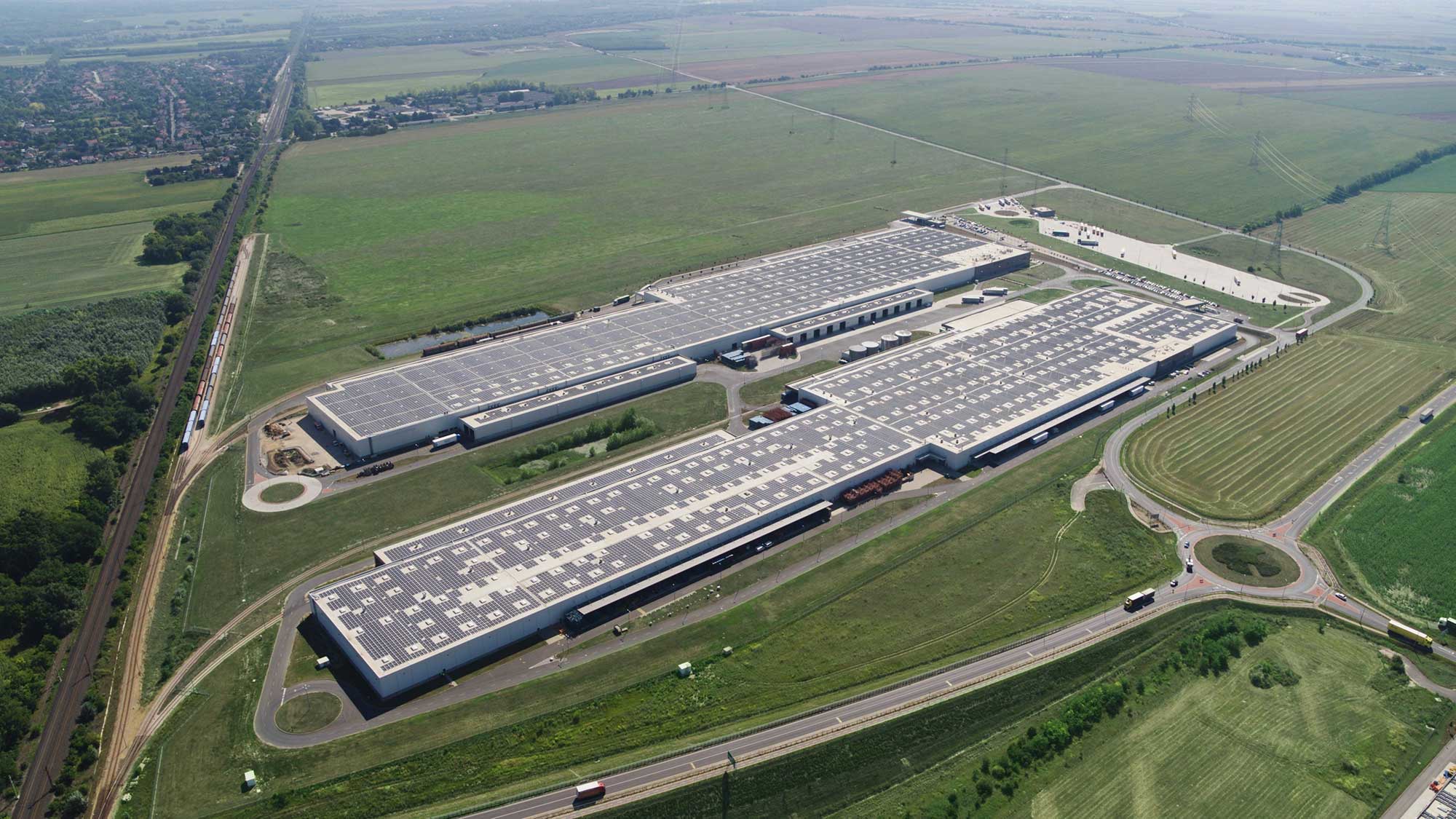

数週間前にジェール工場の屋上に、サッカー場22面分(16万m2)に相当するヨーロッパ最大の屋上ソーラーが完成しました。最大出力は12MW、CO2の削減量は4,900トンに上ります。

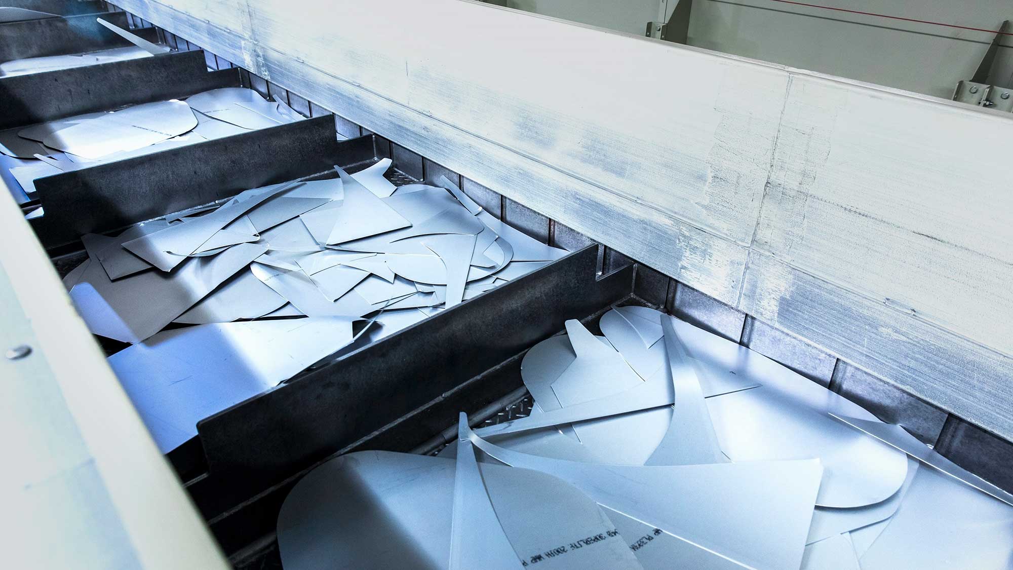

例えばサンノゼ・チアパ(メキシコ)工場では無駄な排水をなくし、完全にリサイクルするClosed water loopを完成させました。また、ドイツ本国ではアルミの端材をサプライヤーに返却して、再び原料に使ってもらうClosed aluminum loopにより、これまで約35万トンのCO2を節約しています。
