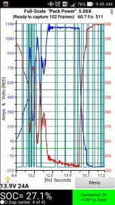

最後におまけ。先ほどご紹介したTM-Spy(このソフトウェアは限定公開です)では、バッテリーパックの出力も測定することができます。画像がその画面で、青が電流値(スケール左)、赤が電圧値(スケール右)です。これは安全な場所で超短時間フル加速したときのデータですが、電流はピークで約1150A、その時の電圧は259Vくらいですので、ピーク出力は297kW(403馬力)くらい。その後電圧は348Vに回復していますので、負荷がかかったことによって(348 – 259) x 1150 = 約102kWものロスが熱に変わっていることになります。
凄く無駄になっているようにも感じますが、102kWは102 / (308 + 102) = 約25%となり、逆に最大出力時でも効率が75%にも達していることを示します。化石燃料車ではどんなに優れた機構で、最も効率の良いところでも40%です。
またこのスクリーンショットの時点ではバッテリーの残量が27.1%しかありませんので、仮に満充電を404V、フル加速時の電圧降下を-100V(先ほどの実測値は-89V)と仮定すると、(404 – 100) x 1150 = 349kW(474馬力)となります。この車、スペックでは310kWなんだけどな。。
