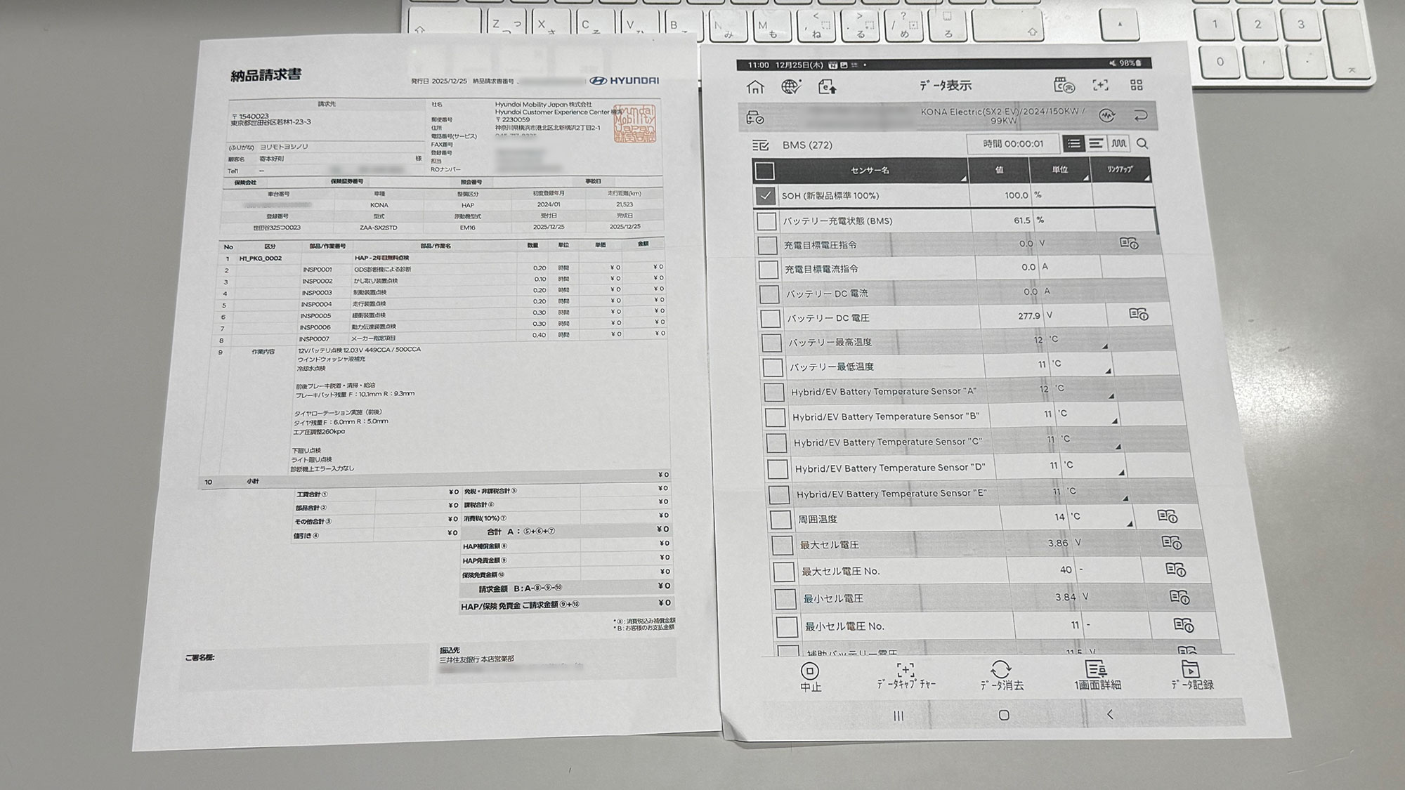

走行距離は2万kmを超えたけどSOHは100%を維持
右側に並べた「データ表示」のシートにあるように、駆動用バッテリーの健康状態を示すSOH(State of Health)は「100%」を維持していました。コナのリチウムイオンバッテリーは三元系(正極にニッケル、マンガン、コバルトを使用している、いわゆるNMCバッテリー)で、使用開始当初は一定程度劣化する特性があるので、厳密には新品状態から10%程度は容量が減っているはずですが、カタログスペックの48.6kWhという容量に対してある程度のバッファがあって、2年2万km程度(1月22日現在で21,823km)ではそれを割り込むことはなかったと理解できます。
実際、遠出の前に自宅充電器で満充電にした際に表示される航続可能距離は新車時から今までおおむね420〜430kmほどで変わっていないので「実質的にバッテリー劣化はほとんどしていない」と納得しています。

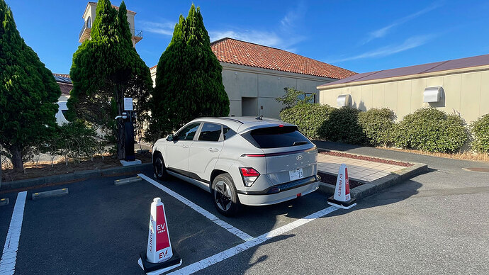

ゴルフ場などの目的地充電インフラが増えてきた
先日「EVユーザーが求める充電インフラのあるべきカタチとは?」と題する記事でも言及したように、日本のEV充電インフラは、EVを知らない人が「EVへの不安」として挙げるような状況を脱しつつあります。高速道路SAPAなど経路充電スポットへの高出力複数口設置が進展し、宿泊施設などの目的地充電施設が増えていて、数年前と比較しても格段に日本国内のEV充電環境は良くなっているのです。
この写真は、2025年秋にたまたま訪れたゴルフ場にEV充電エネチェンジの6kW普通充電器が設置されていたので、ありがたく充電している様子です。この日は前夜の充電を忘れていてゴルフ場には50%を下回るようなSOC(バッテリー残量)で到着。「帰りはどこかで充電したほうがいいかな」と思っていた(往路では23%くらい消費)のですが、プレー中の充電で復路出発時には満充電。スコア以外は快適なゴルフを楽しむことができました。
高速道路SAPAなどの経路充電インフラはもちろん大切ですが、300kmほども走れるEVが増えている中でより重要さを増しているのが、こうしたレジャー施設や宿泊施設の「目的地充電インフラ」の充実です。EV充電エネチェンジ(ミライズエネチェンジ)をはじめとする充電サービス事業者(CPO)の取り組みによって、たとえば3年ほど前と比べても「あ、ここにも充電器あるんだね」ってケースが増えて、EVの使い勝手は着々と向上しています。
理想としては「宿泊施設にはEV充電器がズラリと並んでいて当然」という景色を期待しているので、まだまだ十分とはいえないですが、常識が変わりつつあることを実感。CPOや施設関係者に感謝したいと思います。

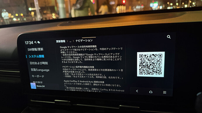

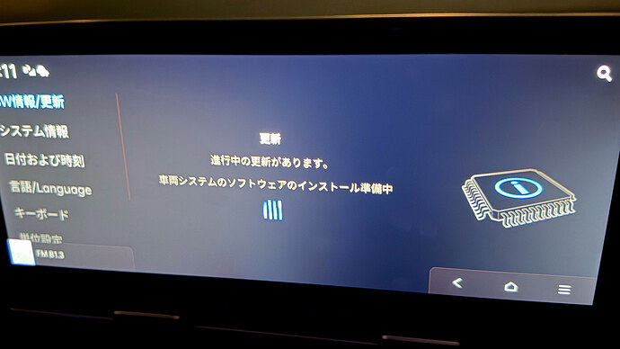

もうひとつ。この記事を書き始めた1月中旬、マイカーのコナにワイヤレスアップデート(OTA=Over The Air)が降ってきました。コナのOTAアップデートについては、昨年5月の記事でも紹介しました。この時は急速充電性能向上といううれしいプラスアルファがあったのですが、今回は軽めのインフォテインメントシステム改善のようです。
アップデート完了後、モニターに表示された説明をみると、車載ナビに「Googleマップベースの目的地検索機能」追加などのアップデートがされたとのこと。たしかに、今までは音声で検索する際「あら、ここはダメなのか」というケースがしばしばありました。まだあまり使い込んでいませんが、そのあたりが賢くなるのだと思います。
OTAというと、FSD(日本ではオートパイロット)などクルマの機能まで含めて頻繁にアップデートするテスラ車を思い浮かべますが、ヒョンデ、コナのOTAはおもにナビやインフォテインメント機能に限定されているので、そこまで劇的ではありません。
あと、更新データのダウンロードやインストールのタイミングはヒョンデ側のサーバー都合で割り当てられているらしく、ユーザー側が望むタイミングで実行しにくかったりするのがちょっと残念なところです。
