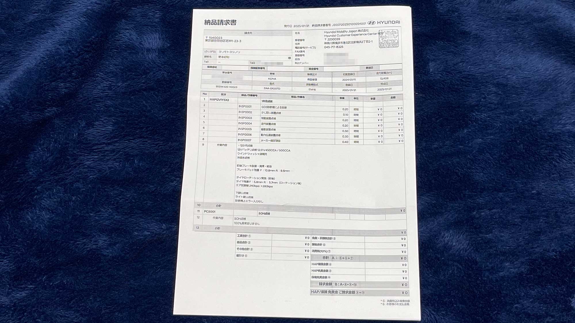

点検メンテナンス一切の明細を記した納品請求書がこれ。私が購入したKONAをはじめ、ヒョンデジャパンが販売するEV&FCEV(全車種がZEV)には「Hyundai Assurance Program(ヒョンデ・アシュアランスプログラム)が自動的に適用されています。「HEALTH CARE」の特典として、初回車検まで含めた新車登録後3年間の法定点検の基本料金は無料です。
作業内容を確認するとウインドウォッシャ液を補充してくれたようですが、基本料金に含まれているようで請求はありませんでした。タイヤローテーションや溝チェックも無問題。12V補機バッテリーの健康状態も大丈夫だったようです。

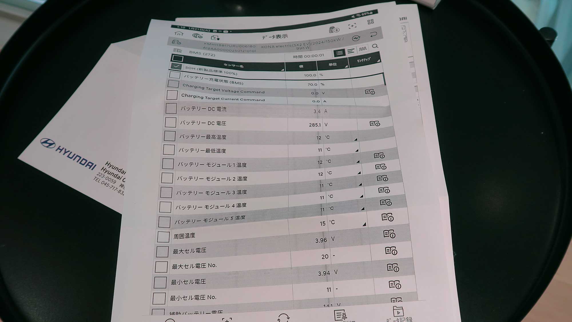

ウェブサイトから整備予約を入れる際、駆動用バッテリーのSOH(State of Health=バッテリーの満充電容量劣化を示す指標)測定をお願いしてあったのですが、それも無料。結果は「100%異常ありません」ということで、すべからくマイカーの健康状態は良好であることが確認できました。
ちなみに、KONAカジュアルの駆動用バッテリー容量カタログ値は48.6kWh。SOH100%ということは、しっかり48.6kWh以上の総電力量を維持していると理解できます。搭載されているのはCATL製の三元系(正極にニッケル、マンガン、コバルトを使用している、いわゆるNMCバッテリー)リチウムイオン電池で、そもそも使用開始当初は一定程度劣化する特性があるので、診断結果が100%だからといって「まったく劣化していない」はずはありません。仮に新品時から10%劣化していても100%を維持しているとすれば、KONAのバッテリーはあらかじめカタログスペックの総電力量より10%以上多くのバッファをもっていたことになります(明確にヒョンデのエンジニアさんなどに確認したわけではないですが)。EVユーザーとしてありがたいことだと感じます。
