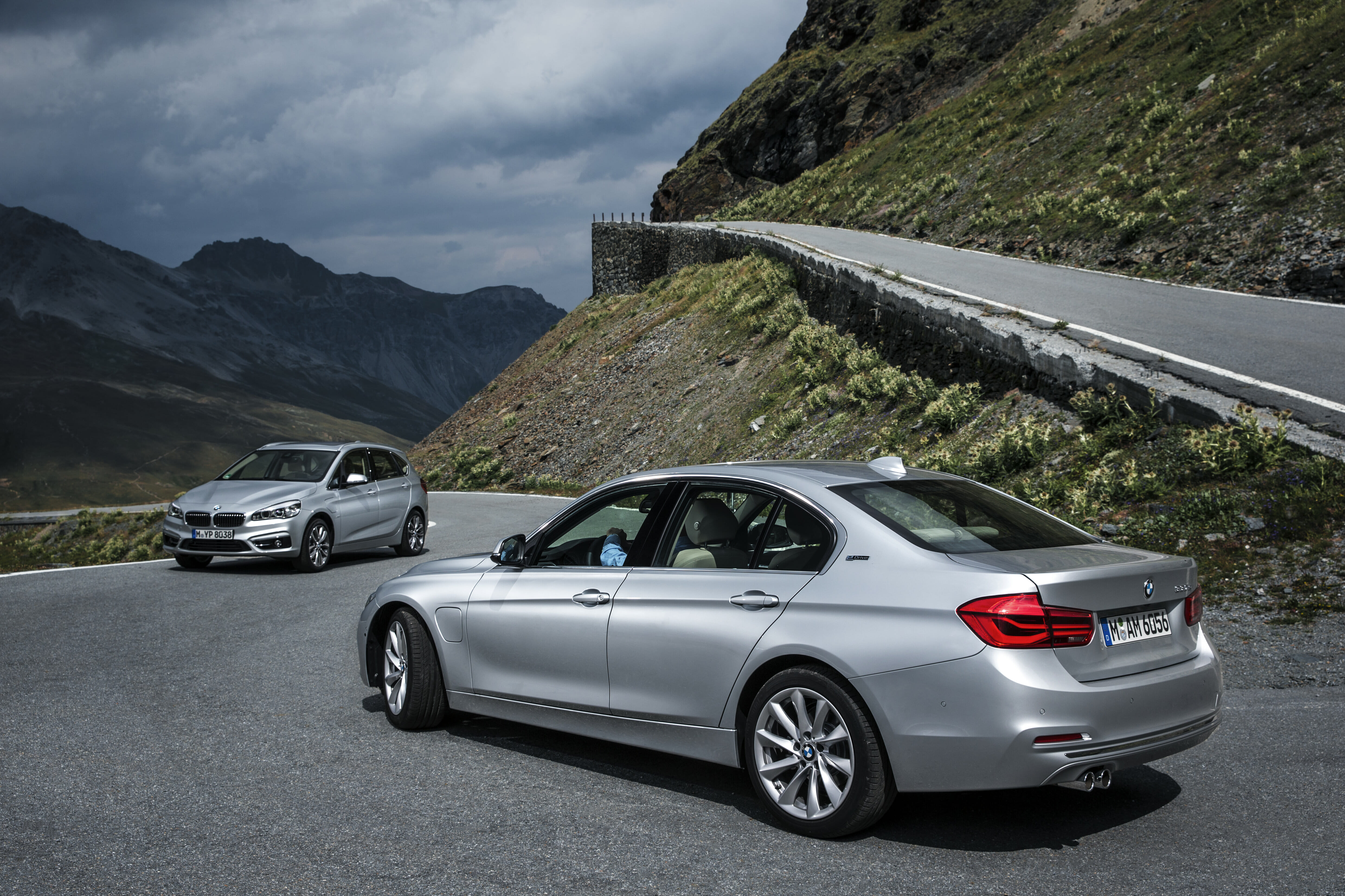

2015年のフランクフルトモーターショーになぜか先駆けて、2015年9月3日、BMWより225xeと330eという二車種のプラグインハイブリッド車(PHEV)が発表されました。225xeは2シリーズアクティブツアラーのPHEV版となり、5名乗車のミニバンという位置づけになります。また330eは3シリーズセダンです。
このリリースで、BMWはプレミアムなファミリーカーのど真ん中にPHEVを投入するということになります。BMWは今まで純電気自動車(BEV)のi3とレンジエクステンダーのi3 REX、PHEVスポーツカーのi8、SUVのX5 xDrive 40e(ここまで日本導入済み)そして大型セダンの740e(日本未導入)をリリースしていましたが、これでPHEVのラインアップが強化されることになります。写真は手前が330e、奥が225xeです。
