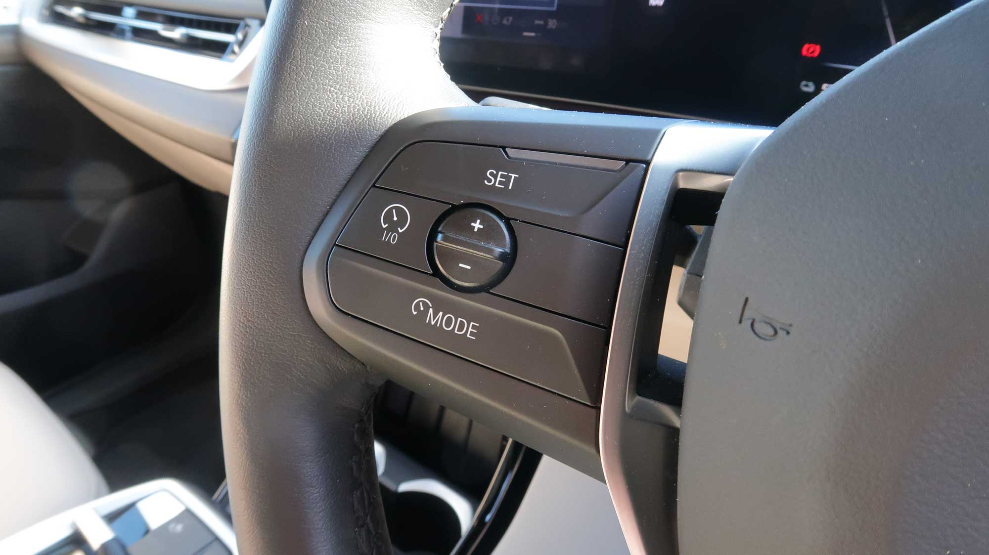

皮算用はさておき、出発してすぐ、東名高速に入ると軽く渋滞していました。でもBMWのACC(先進運転支援システム)はストップ&ゴーに対応しているのであまり苦になりません。
以前、『i5』の試乗記でも触れましたが、減速から停止までの挙動がとてもスムーズなのは同じ印象でした。

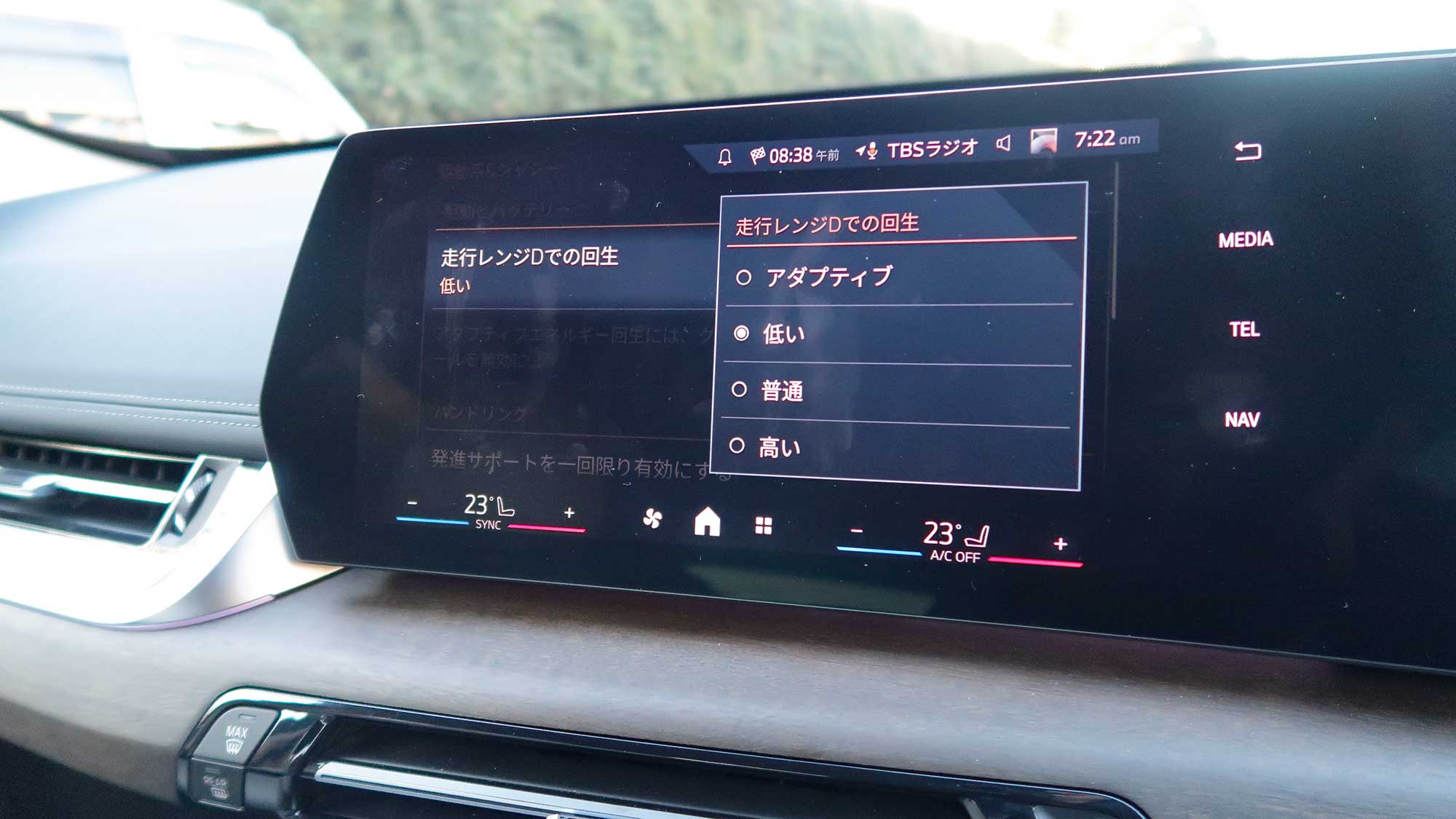

以前に試乗したi5やMINI『Cooper SE』では、Dの時にアクセルペダルから足を離すとコースティングになっていたのですが、iX1は常に回生が効いていました。回生量は3段階(低い、普通、高い)から選べます。
「低い」にすると、アクセルオフで軽く、ほんとに軽く減速する感じです。減速Gに違和感はありません、「普通」はエンジンブレーキが少し強めに効いている感じでした。
「高い」にすると、Bでワンペダルにした時と同じような、かなり強い回生が効きます。アクセルオフでの回生量はBと同程度で、停止する時にブレーキを踏む必要があることだけが違うという感じです。
こうした設定は慣れやドライバーの好みもありますが、個人的にはもう一段階増やしてコースティングがほしいかなあと思いました。とは言え、Dレンジと回生量「低い」の設定は自然な減速感で乗りやすかったので、これはこれでアリだと感じました。
ひとつ希望を言えば、回生量の調整がもっと簡単にできるとベターです。調整はタッチパネルのセンターモニターで行うのですが、深い階層にあるため走行中の切り替えは難しいのです。
回生量の切り替えができるのは運転の楽しさにもプラスになるので、できれば手元で操作できたほうがいいです。ただ、プレミアムクラスであることを考えると、ドライバーが何もしなくても走ることができるよう、余計な操作は切り捨てたのかもしれません。

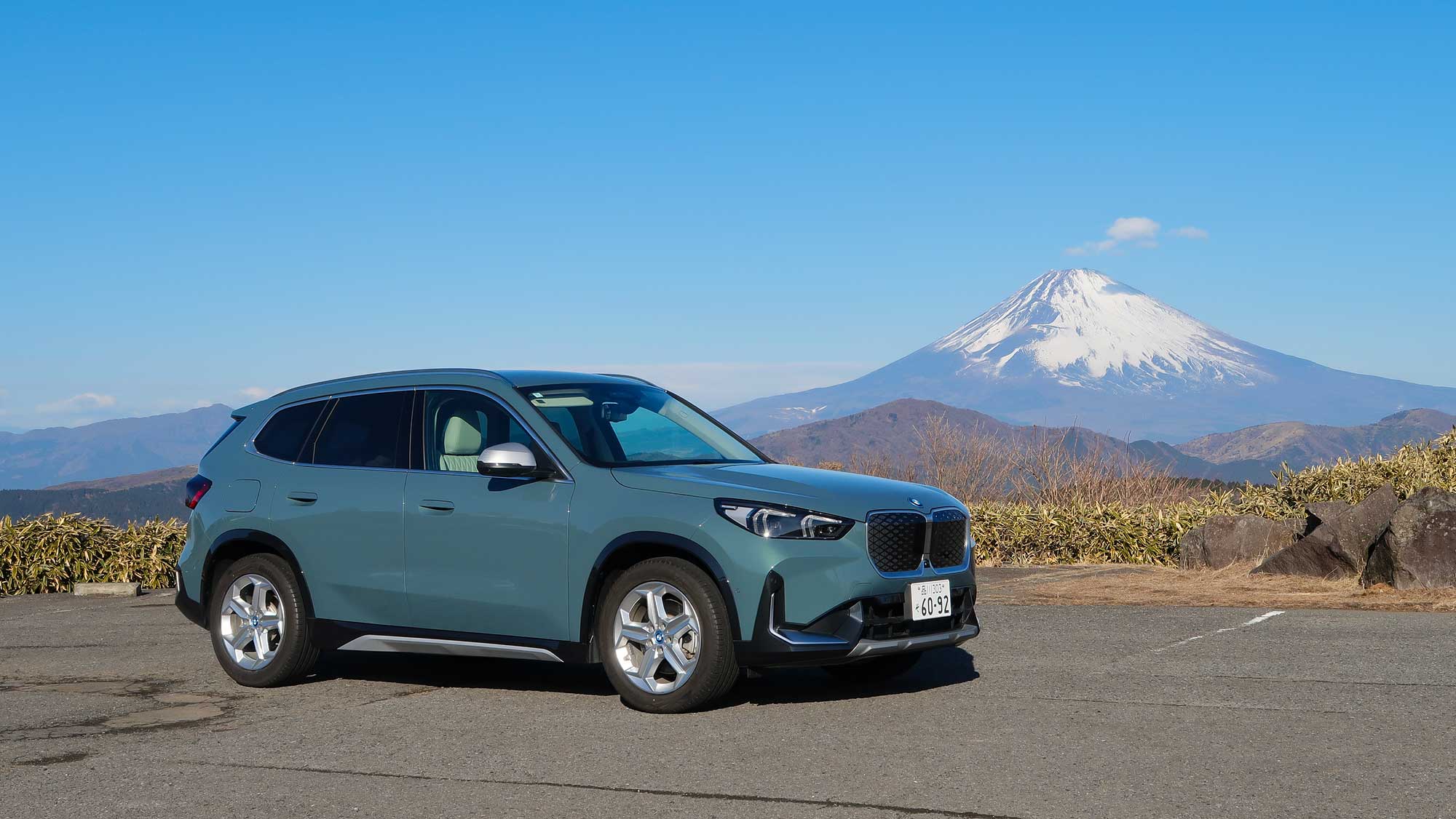

そうこうしながらターンパイクの大観山駐車場に到着。SOCは57%でした。車載ナビの残量予想とほぼ一致です。
ここから元箱根あたりへの道を上下しながらSOCを下げていくことにしました。目標は、大磯パーキングエリアに着くまでに30%以下にすることです。

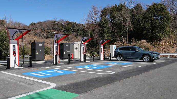

大磯PAの150kW充電器で106kW受電

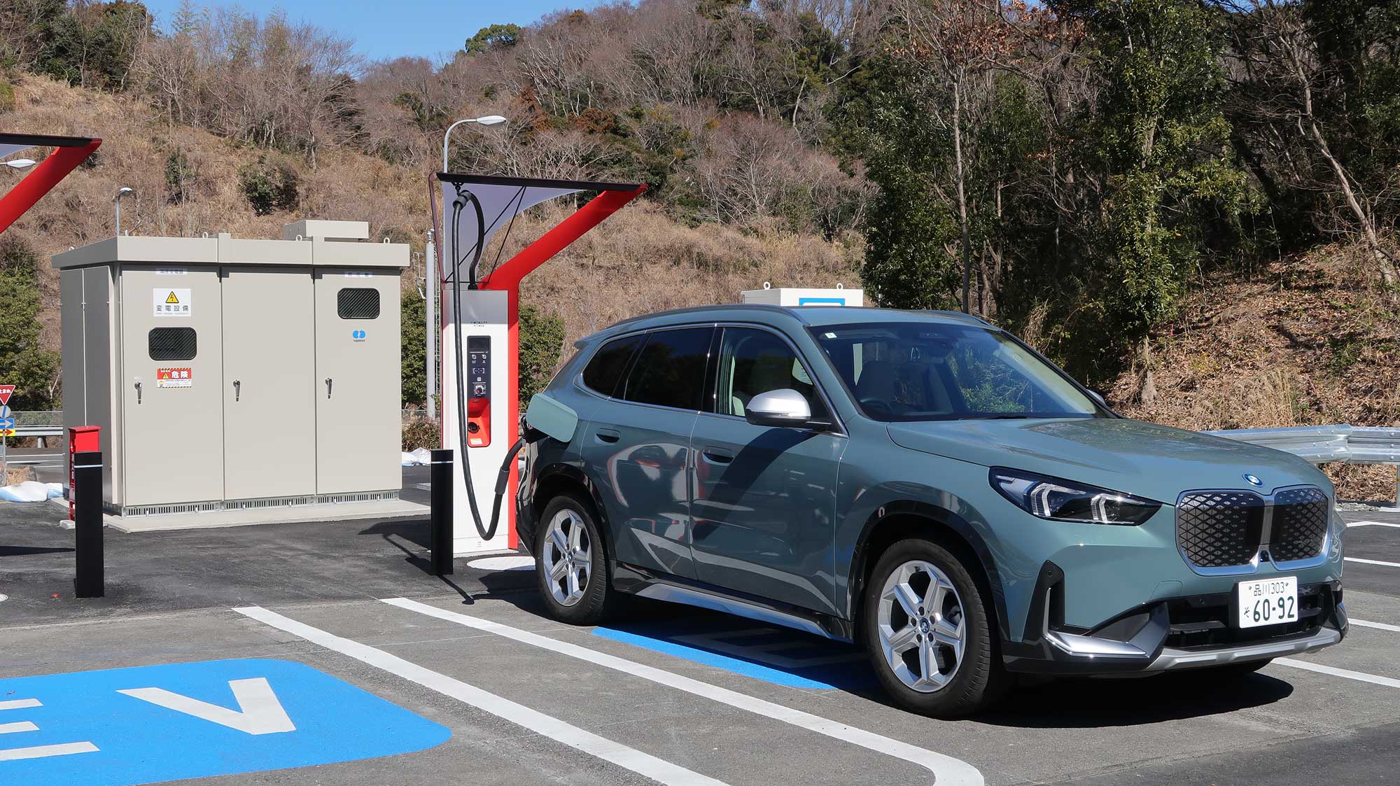

とにもかくにも午前中に大磯PAに到着し、iX1の急速充電の受電能力を確認します。結論から言えば、車両側のシステム電圧を考えると、急速充電器の能力をフルに使うことができました。
iX1は、最大130kWで急速充電の受電が可能です。BMWは日本のカタログに急速充電性能を表示していませんが、欧州仕様と同等の性能を確保しています。

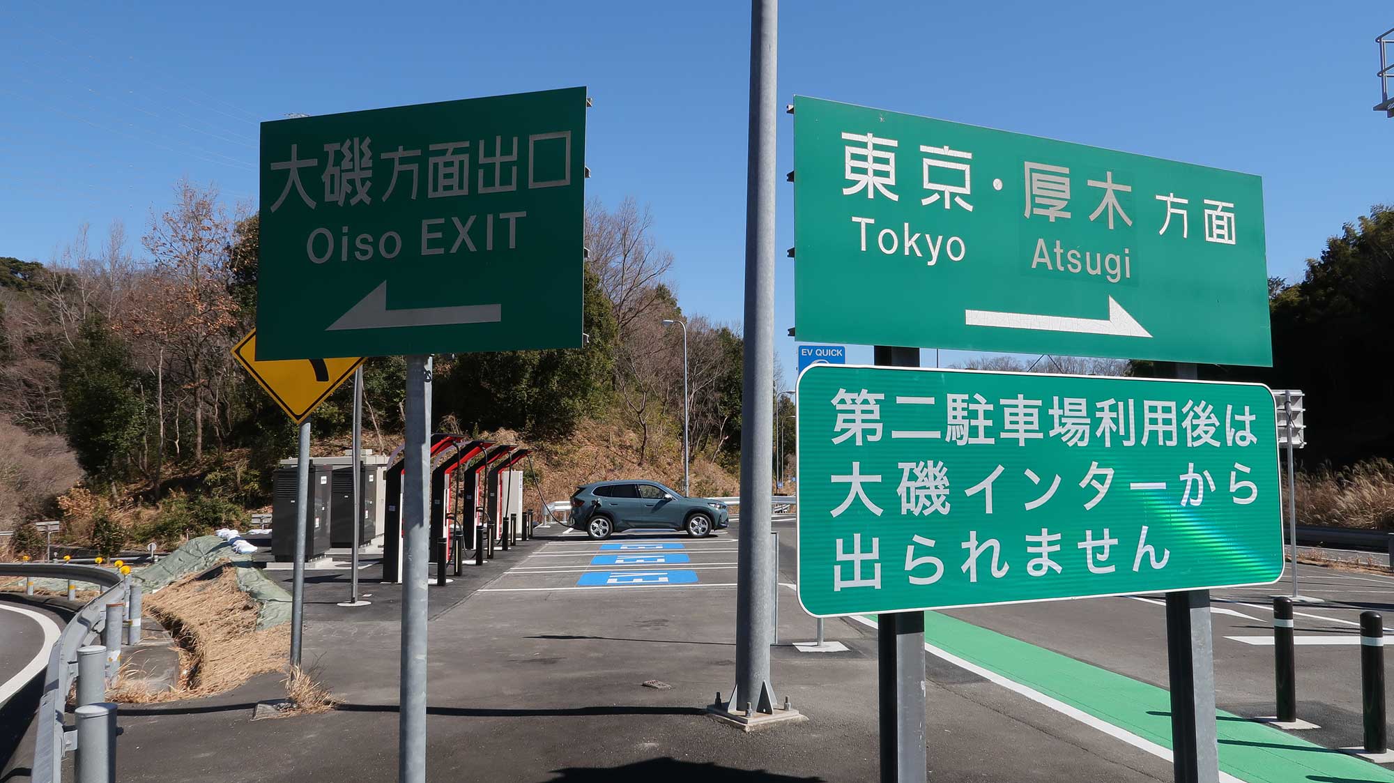

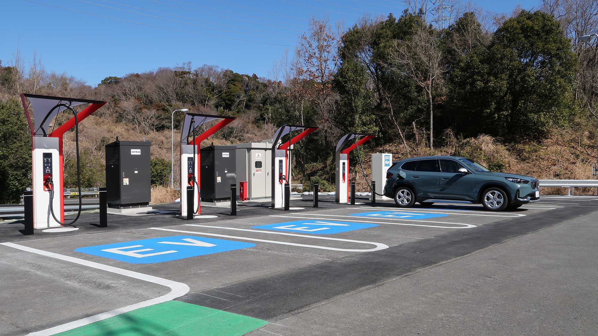

急速充電性能を確認するため当初は東名高速道路、海老名SAの90kW器を目指そうと思っていたのですが、スマホアプリの「急速充電ナビ」を見ていたら、小田原厚木道路の大磯PAに150kW器が4口、新たに設置されていることに気がつきました。いわゆる「赤いマルチ」です。
後日確認したら、2月に供用開始したばかりでした。ナイスです。
大磯PAに着いてみると、使用中のEVはいません。場所は第2駐車場と呼ばれるエリアで、大磯PAの奥(出口側)にあります。充電区画には待機スペースもあって便利です。ただ、第2駐車場に入ると大磯ICから一般道へは出られないので、「大磯で下りるんだけど」という人はご注意ください。
さて、到着時のSOCは28%でした。

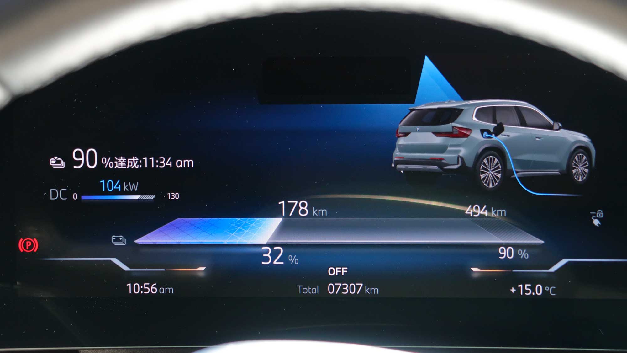

BMWのEVは充電時に車両側の表示で充電出力の確認ができるのがありがたいです。赤いマルチは出力表示も、電圧、電流の表示もないので、リアルタイムの状態が分かりません。急速充電器の中に表示があるものとないものが混在しているのも理解に苦しみます。急速充電器のユーザーインターフェースの考え方はよくわからないことが多いです。
ということでiX1の表示を見ていると、スタートから40%超くらいまででは最高106kWで、概ね100kW前後で入りました。
赤いマルチは最大350Aで充電可能です。iX1はシステム電圧が286.3Vなので、350Aだと100kWが上限です。大磯PAの赤のマルチとiX1の組み合わせでは、おおむね最大出力が出ていたことになります。
なおiX1の欧州仕様データを見ると、130kWで充電するときの電流は500Aになっています。日本ではこれだけ流せる充電器はないので、その意味でも100kWは日本での上限値と言えます。
ブーストモードの影響はほとんどない
赤いマルチは最大150kWです。でもこれはブーストモードの間だけなので、最大出力を出せるのは充電開始から15分間限定です。ちょっと持久力があるウルトラマンっぽいです。
最大150kW器が4口ズラリ〜EV用急速充電器「赤いマルチ」全国16カ所で順次運用開始(2025年1月17日)
ブーストモード終了後の最大出力は90kWです。でもこの出力はiX1にとっては最大値に近いほか、ブーストモードの間に充電できる電力量を考えると、出力変化による影響はほとんどなさそうです。
