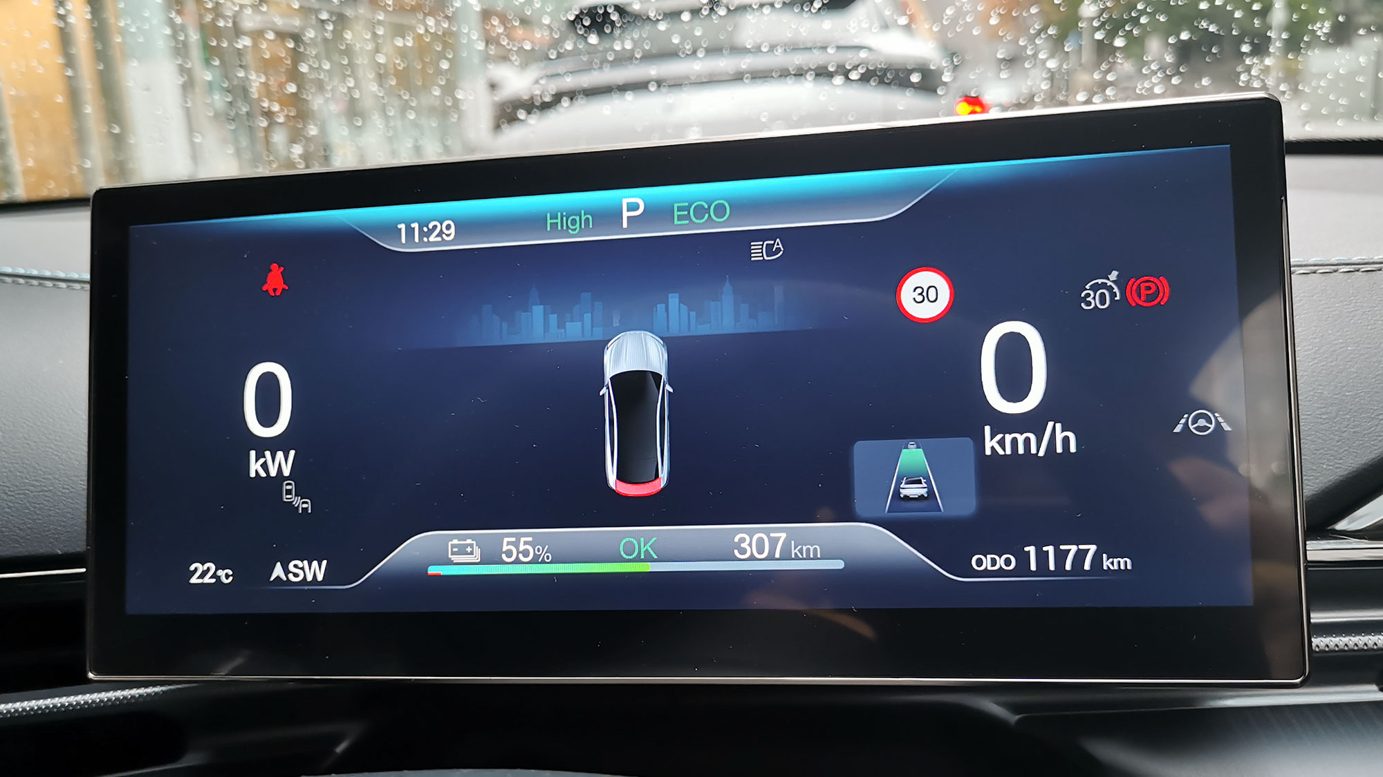

参加メンバーは横浜駅近くにあるBYDジャパン本社に集合。シール(AWD)に3名、シーライオン 7(AWD)に2名という振り分けで分乗してスタートしました。2台とも直近に行われた試乗イベントに使用した車両だったため、スタート時のバッテリー残量(SOC)は低くなっていました。今回はアップデート版シールに絞って話を進めていきます。シールの出発時SOCは「55%」、航続可能距離表示は「307km」でした。目的地の奈良市までは約460kmなので、途中の経路充電(急速充電)が必要です。

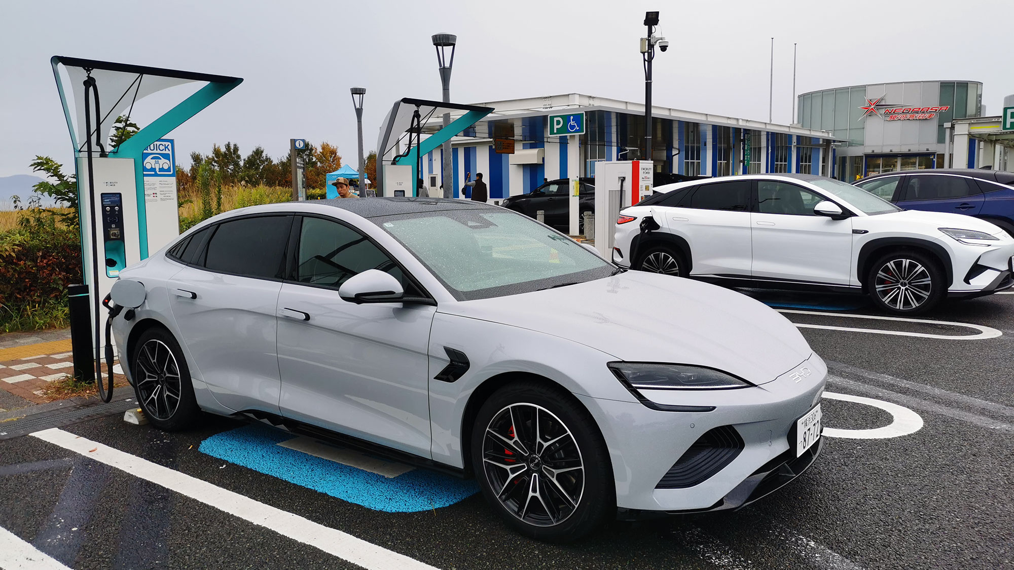

渋滞を抜けて新東名に流入。余裕をもって走るため、早めに最初の充電を予定していた新東名高速の駿河湾沼津SAに入りました。
駿河湾沼津SAにはABB製の150kW器が1基(2口)、ニチコン製の90kW器が4基(4口)設置されています。シールは90kW器側に駐車しました。駿河湾沼津SAまでの走行距離は106kmで、到着時のSOCは30%。横浜スタート時のSOCは55%で「25%」の電力を使用したことになるので、単純計算だと100%で424kmの航続距離です。カタログ値の航続距離は575kmですが、大人3人が乗車して普通にエアコンを使用した数値ですから、実用的に何の問題もない航続距離性能といっていいでしょう。
充電器を接続するとシールはすぐに出力80kW台の充電を始めました。食事をしながら30分間の充電でシールのSOCは67%に回復。走行可能距離は209km増えて354kmとなっていました。前述のようにシールのバッテリー容量は82.56kWhなので、充電前のSOC30%時の24.77kWhから55.32kWhに増えたことになり30分で充電できた量は30.55kWhという計算になります。食事を兼ねた30分間の休憩&充電で、200km以上走れる電力を補給できるのは頼もしく感じます。

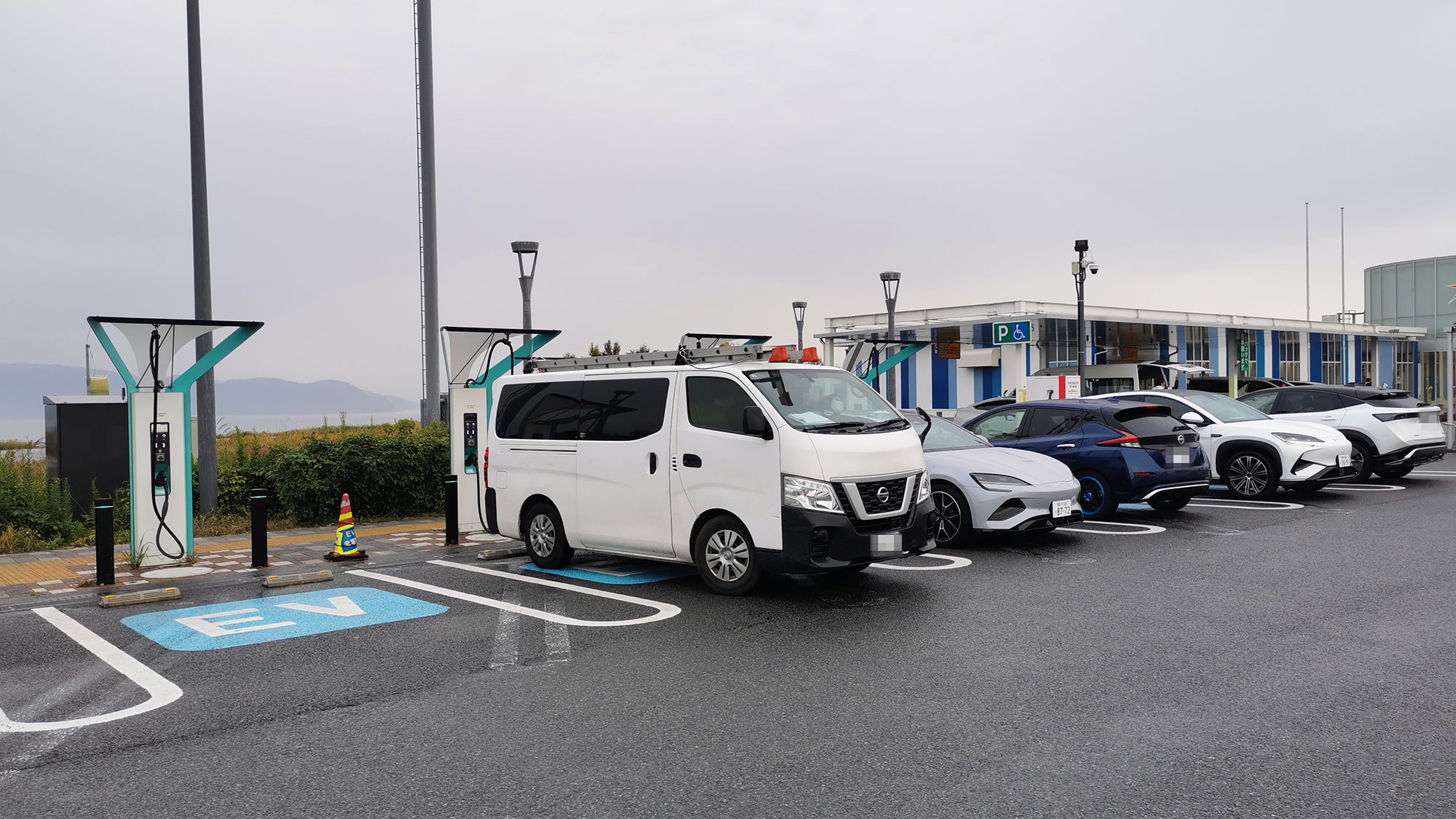

充電区画をエンジン車が占拠している場面に遭遇
実際に目にして残念だったのが、充電用の駐車スペースにキャラバンが止まっていたこと。もしかしたらコンバートEVかな? と思って確認しましたが充電ケーブルは接続されていませんでした。たしかに駐車場は混雑していましたが、一般車の駐車枠がすべて埋まっていたわけでもなく、運転手は不在でしたが、助手席には女性が乗っていました。
車いす用駐車スペースに駐車するクルマも多い世の中ですから、充電用区画にエンジン車が止まっているのはそんなに珍しいことではないのかもしれません。でも、EV充電用の駐車区画は充電サービス事業者がコストを掛けて確保している場所。たとえるなら、ガソリンスタンドの給油場所を給油できないEVが占拠するのと同じです。

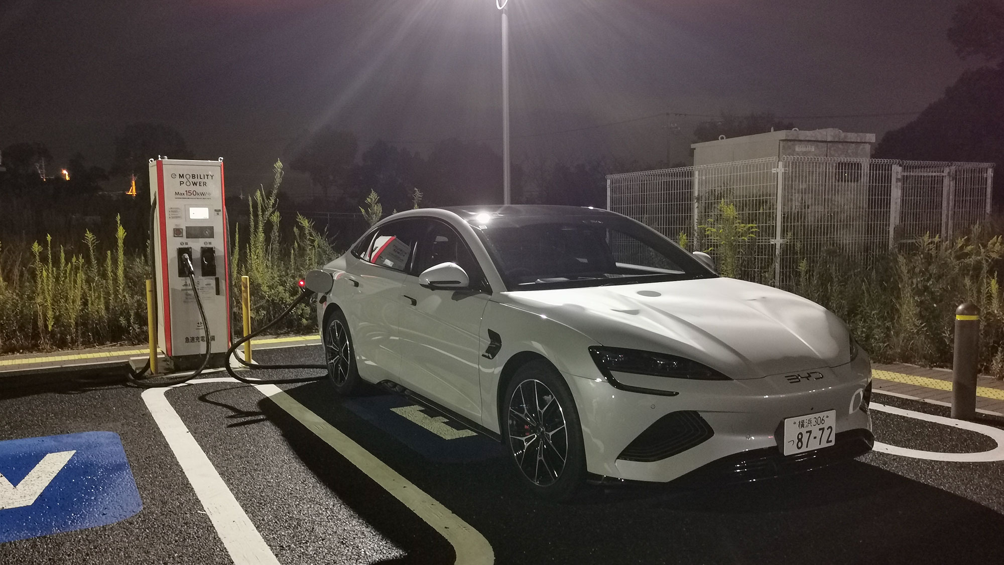

湾岸長島PAでは充電器の不具合にまで遭遇
次に目指したのは伊勢湾岸道の湾岸長島PAです。駿河湾沼津SAから湾岸長島PAまでの距離は224km、到着時SOCは19%まで減りました。

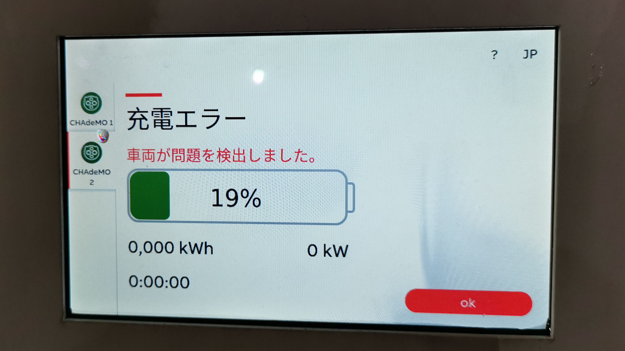

湾岸長島PA下りの充電スポットは東光高岳の50kW器が1基(1口)とABBの150kW器が1基(2口)が少し離れた場所に設置されています。シールは150kW器に接続しました。ところがシールを繋いだ150kW器の調子がよくありません。
認証して充電が始まるのですが、2〜3分するとエラーが出ます。1番と2番を入れ替えるなどしながら、試していると5分程度エラーが出ることなく、充電ができました。そこで安心して施設内に移動しお茶を飲んで帰ってきたら、またエラー表示です。結局、何度かやり直して73%まで充電できました。後で調べてみると、この150kW器が運休中になっていて充電器交換と表示されていたので、おそらくクルマ側の問題ではなく充電器側になんらかの問題があったのだと思います。
まあ、結果的に走り続けるための充電はできましたし、EVユーザーからしばしば聞いていた「急速充電器の不具合」にまで遭遇できたのはよい機会だったと思うことにします。

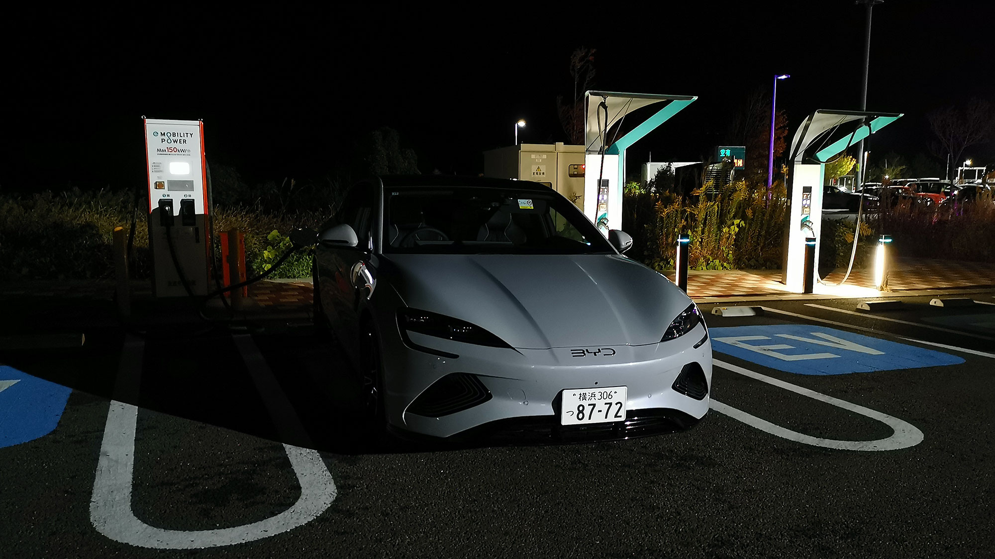

私が運転することになった時点でのSOCは10%、走行可能距離は52kmでした。この時点では前日にABBの150kW器で充電できなかった原因が特定できておらず、同様の充電器でテストをしたいという思いがありました。
充電スポット検索アプリの「EV充電エネチェンジ」で調べてみると新東名浜松SAにABBの150kW器がありました。平田町からの距離は約150kmで、このままでは到達できません。とはいえ、せっかくならバッテリー残量を十分に下げてから充電を試したいので、近くの日産ディーラーに設置されている50kW器で30分充電してSOCは38%に。走行可能距離206kmで新東名浜松SAを目指しました。
浜松SA到着時のSOCは7%、走行可能距離37kmでした。途中の岡崎SAあたりでは「ちゃんとたどり着けるかな?」と、ちょっとドキドキする体験までできました。
浜松SAでの充電は湾岸長島で遭遇したような不具合はなく、30分でSOC7%→57%に。さらに、駿河湾沼津SAのABB製150kW器でも30分で25%→75%と、2回とも30分でSOCにしてちょうど50%の充電が可能でした。往路の90kW器で充電できたのが「37%相当」だったのと比べると、やはり最大150kW器はパワフルです。もちろんバッテリーの温度や残容量、外気温などいろいろな条件があるでしょうが、シールでの高速道路長距離走行時は150kW器を活用するのが便利です。

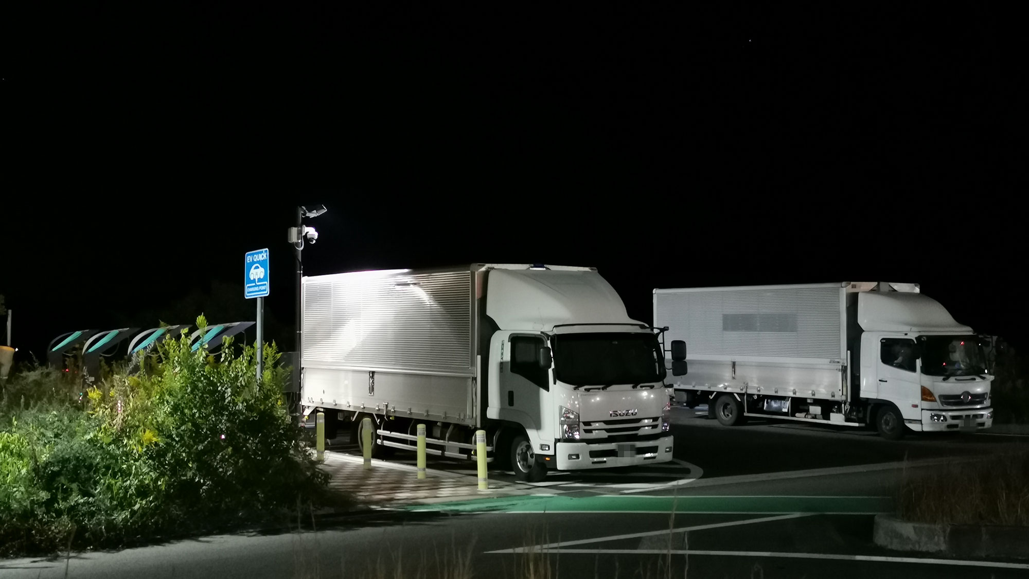

大型トラックが直面する大問題に感じた怒り
復路は夜間の移動となったため、いわゆる「430(ヨンサンマル)休憩」をするためのトラックがSAPA内はもちろん高速道路本線上の路肩などにまで数多く止まっている状況を目撃しました。実際に目にすると信じられない数であり、信じられない駐車方法です。
「430休憩」とは4時間走行したら30分休憩しなくてはならないという法規です。ところが、SAPAの大型車駐車枠がいっぱいで、この法規を守るために本線上に駐車する「違反」を犯さないとならないという皮肉なパラドックスが起きています。
浜松SAでは駐車スペースに停められないトラックがEV充電スペースにも駐車。充電枠を1つ使用不能にしていました。たまたま充電するクルマは私が乗っていたシールだけだったし、こんなことで怒る気はありません。むしろ実行不可能な法律を作ったことに怒りを感じます。そして日本は本気で物流改革を行わないとならないと感じました。
