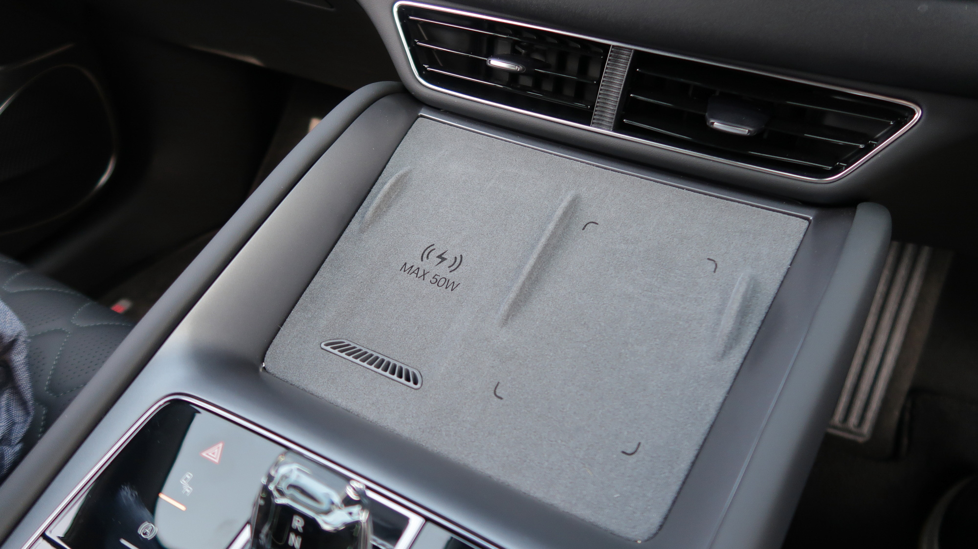

内装に目を移すと、目につくのはスマホのワイヤレス充電トレーが手の届きやすいところに設置されていることと、冷却用の吹き出し口があることでしょうか。スマホによっては夏場にすぐに熱が上がって充電が止まるので、冷却機能はありがたいです。

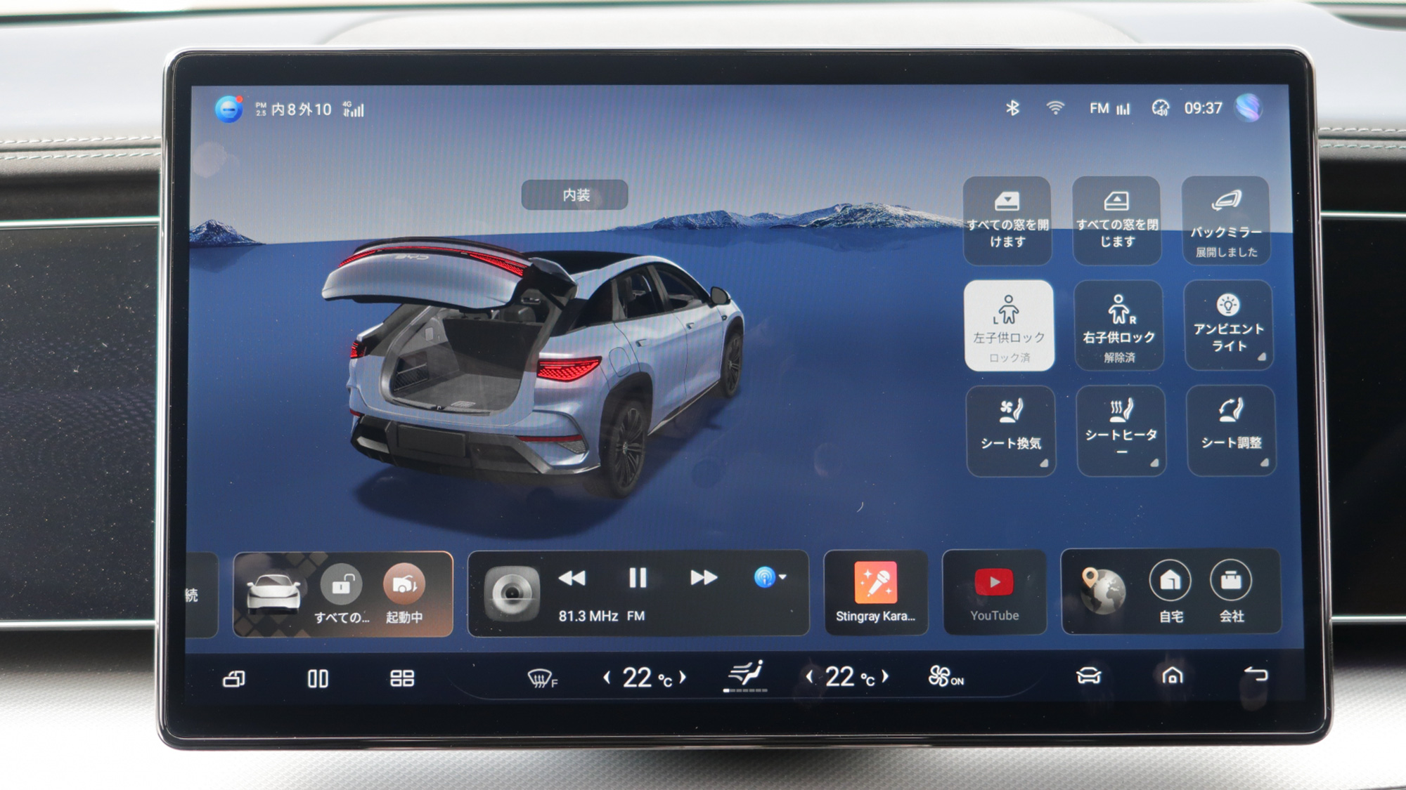

センターモニターは、BYDらしく大型15.6インチのタッチスクリーンで、タテヨコに回転します。
興味深いのはユーザーインターフェース(UI)です。モニターの操作によって、窓やドアミラーの開閉、チャイルドロックのコントロール、シートの操作などができます。表示の動きもとてもなめらかです。
「おお」と思ったのは、画面に「ON/OFF」スイッチが並ぶだけでなく、窓やリアゲートが実際の状態を反映したイラスト表示になっていることです。テスラ車でも同様の表示がありますが、こういうのはちょっと楽しいです。
窓については、モニターに表示される窓のイラストをなぞることで開閉の調節ができて、ガジェット感にあふれている印象です。同じようにルーフの電動シェードもモニターから調節できます。

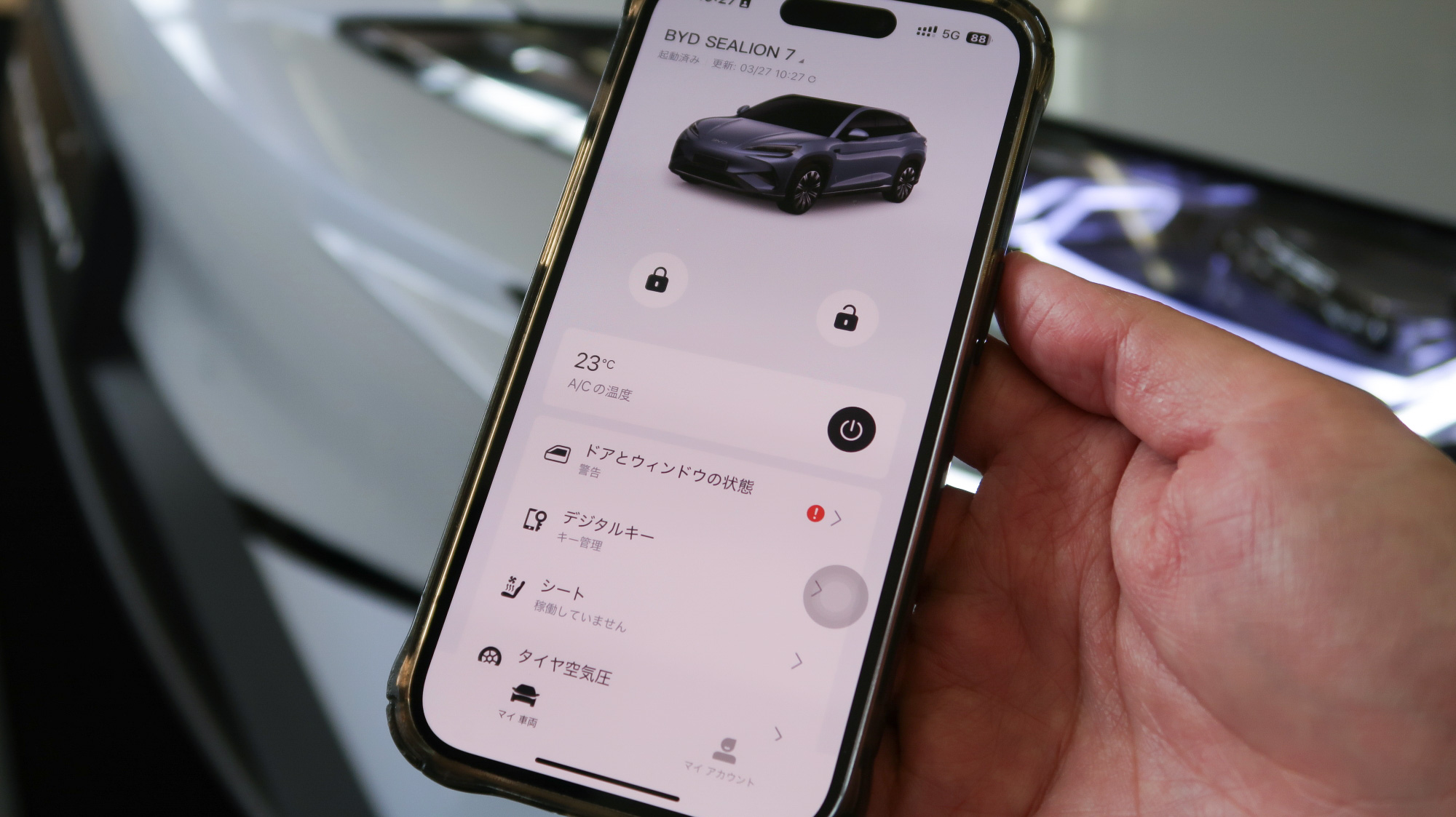

スマホにNFCカードを追加してキー代わりに
シーライオン7では新たに、スマホやスマートウォッチにNFCカードを追加して、キーの代わりにできるようになりました。NFCカードの追加で、スマホなどから鍵の施錠と解錠、メインスイッチのオン動作ができるようになります。
スマホではその他、設定された位置へのシート調整や、車両位置の特定もできます。広い駐車場で自分の車の場所がわからなくなった経験がある人には重宝しそうです。盗難対策にもなります。
